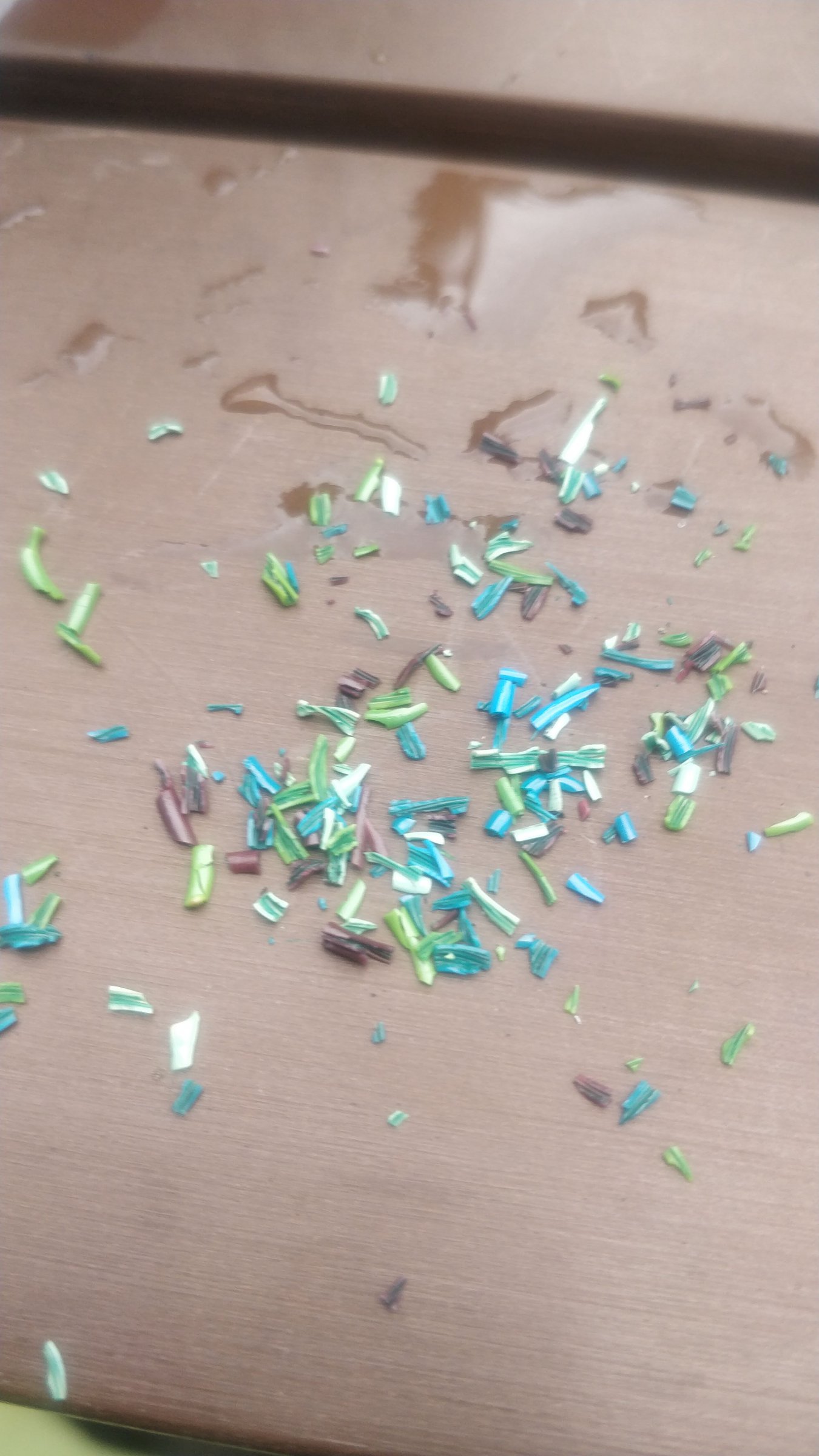

Hier ein Schüppchen:IMG-20200720-WA0002.thumb.jpeg.59e069d35a57187287cb525438729a0f.jpeg
Einfach rausgeschüttelt, der 9-5 lief, stotterte etwas bei Konstantfahrt.
Und das ist Zahn der Zeit, und hätte nach Anfassen auch vor 10 Jahren ähnlich ausgesehen.
Für mich minderwertige Qualität, sei es für den Einsatzbereich.

Ich glaube kaum dass es da nennenswerte Unterschiede zwischen vor und nach 2004 gibt. Die gebraucht gekaufte DK aus dem ersten Video war aus einem 2005er - Zustand nicht gut.
Phillips 9-5 ist ein 2004er und die Isolierungen in seiner DK waren in etwa genauso zerbröselt...:frown:
Ich denke einfach inzwischen haben die alle ein Alter erreicht bei dem diese Isolierungen aushärten und dann zerbröseln...
Jetzt bin ich nur gespannt wie lange die von mir geflickten halten - sowohl bei Phillip als auch bei mir...:cool:
