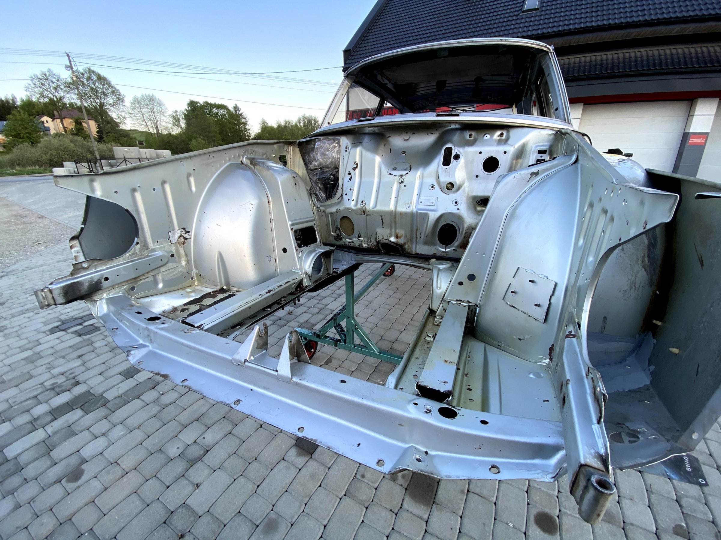

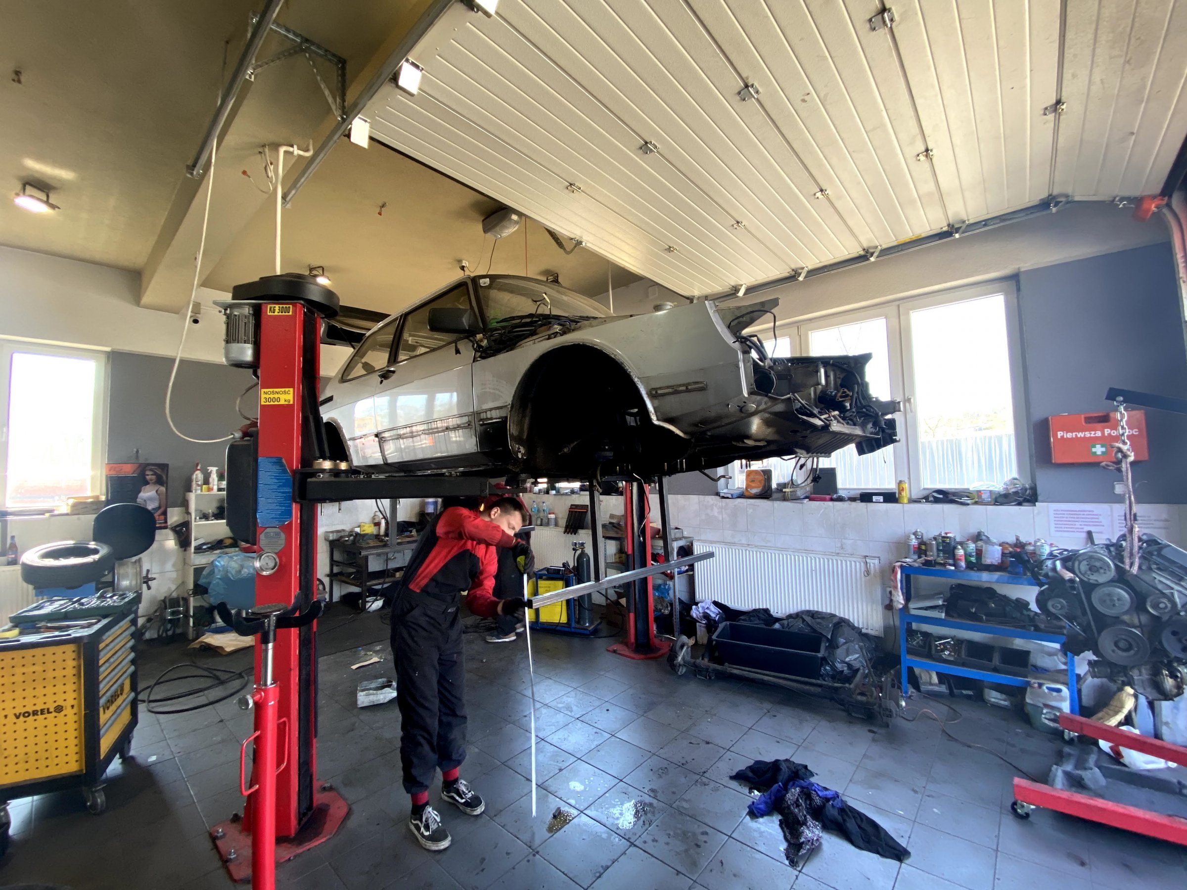

so nachdem eine werkstatt gefunden wurde, der transport trotz corona krise gut geklappt hat möchte ich mal einen kurzen zwischenbericht geben.
mein saab ist bei zk classic in polen gelandet.
gefunden habe ich die über eine parkplatz bekanntschaft welche sein auto ebenfalls dort machen hat lassen.
die jungs scheinen bis jetzt einen ordentlichen job zu machen, hielten sich bis jetzt an den preislich abgesteckten rahmen und versorgen mich mit regelmäßigen updates.

Hoffentlich fluchtet die obere Kante des eingeschweißten Blechteils mit dem Rest...

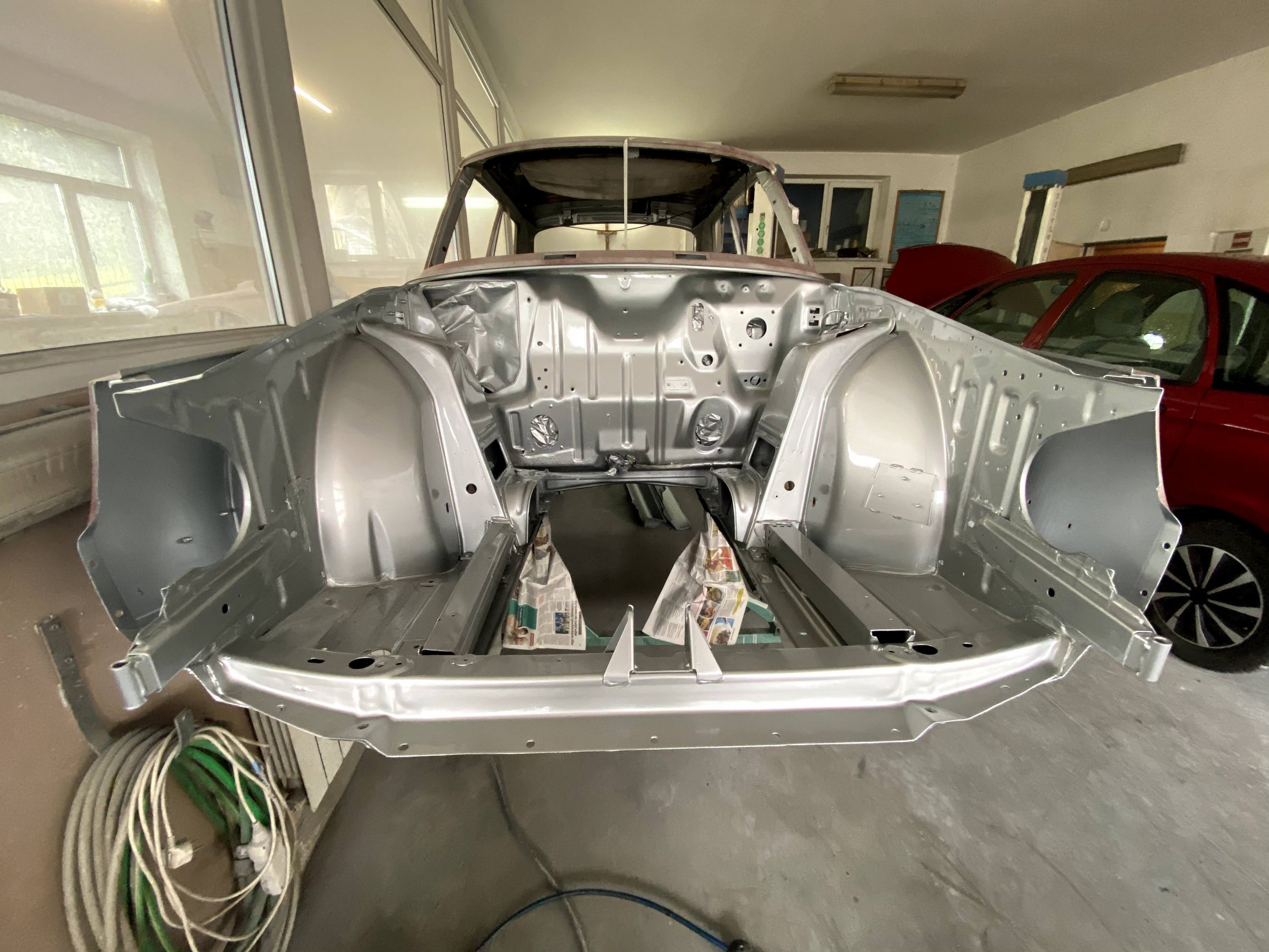

so karosse letzte woche beim lackierer gelandet und die ersten pics sind eingetroffen.
... wow! :top:
Sieht sehr ordentlich aus, selbst die verzinkte Dämmwand im Motorraum wurde herausgenommen, wobei sich dahinter in den allerseltensten Fällen Rost finden lässt.

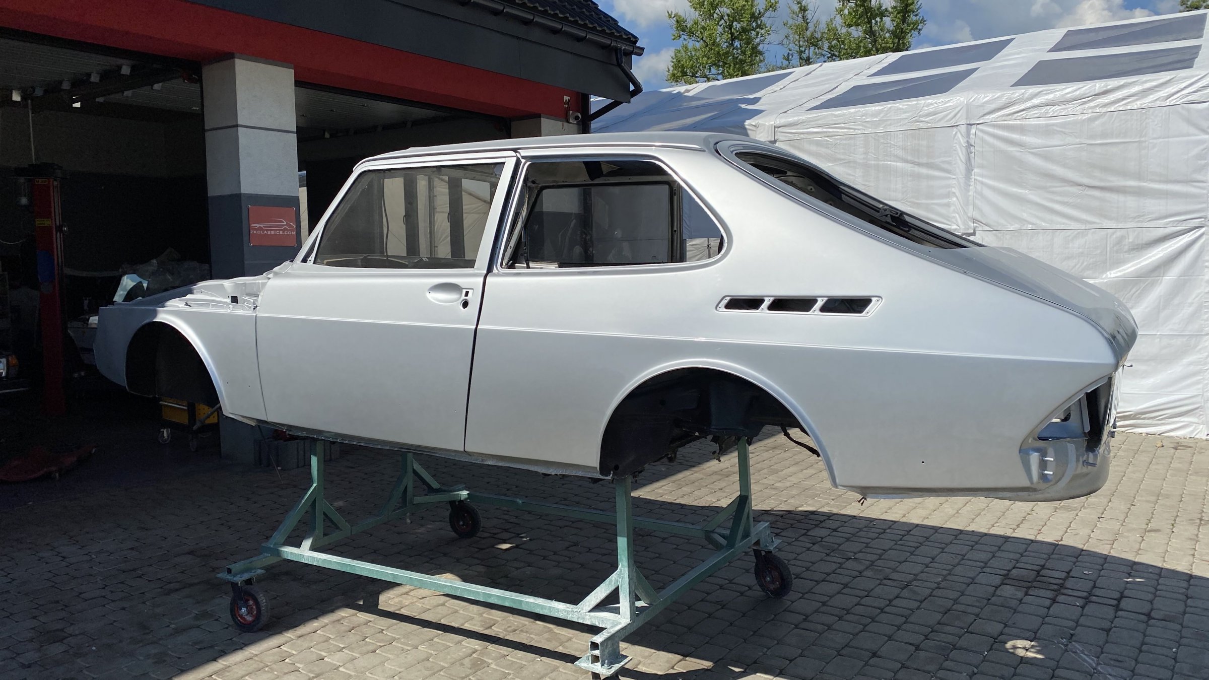

die updates sollten jetzt schneller eintrudeln, der lackierer ist fertig und die woche beginnt noch der zusammenbau.
TOP!
