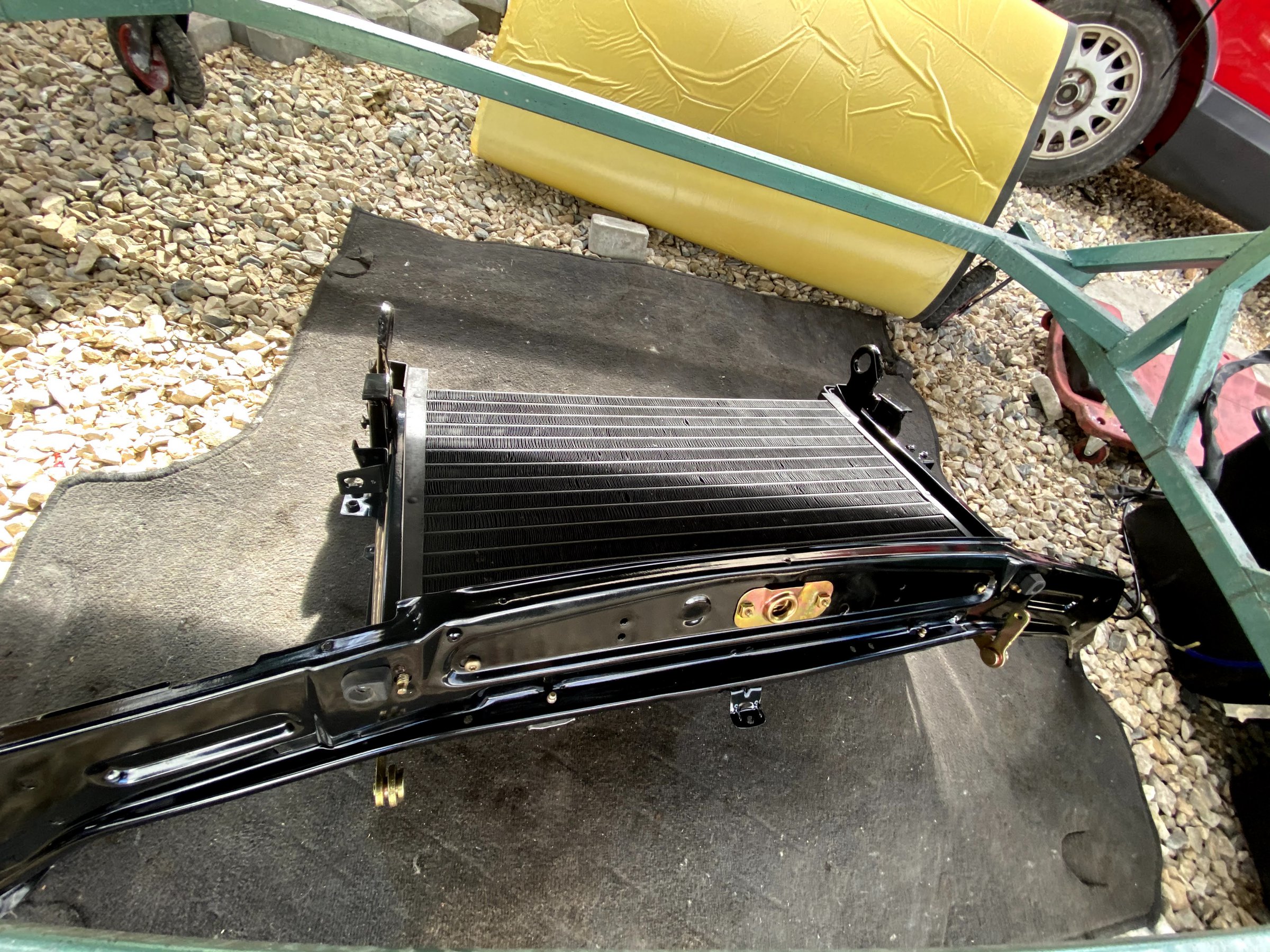

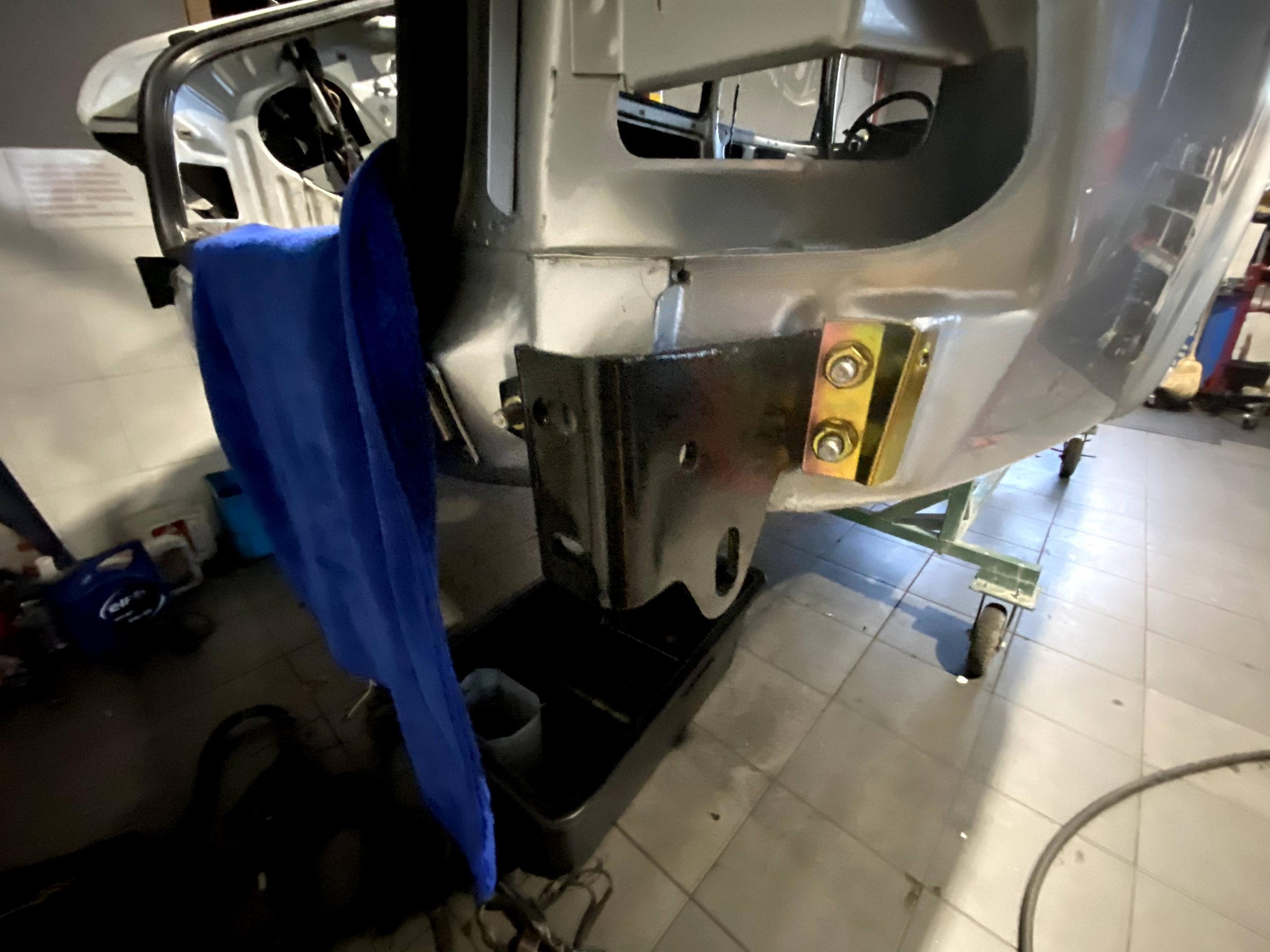

Das ist schade .... aber man muss die Feste feiern wie sie kommen. Jedenfalls finde ich den schwarz lackierten Frontträger mit den gelb chromatierten Teilen schon mal richtig spitze. Ich habe die Frontträger zuletzt strahlen und dann pulverbeschichten lassen. Das wir dann ein mattes Schwarz und ist auch ganz ansehnlich. Frisch lackiertes Silber finde ich genial - und weil man Silber so schwer nachlackieren kann ist ein gänzlich neu lackierter Wagen in Silber immer besonders schön - weil richtig selten.

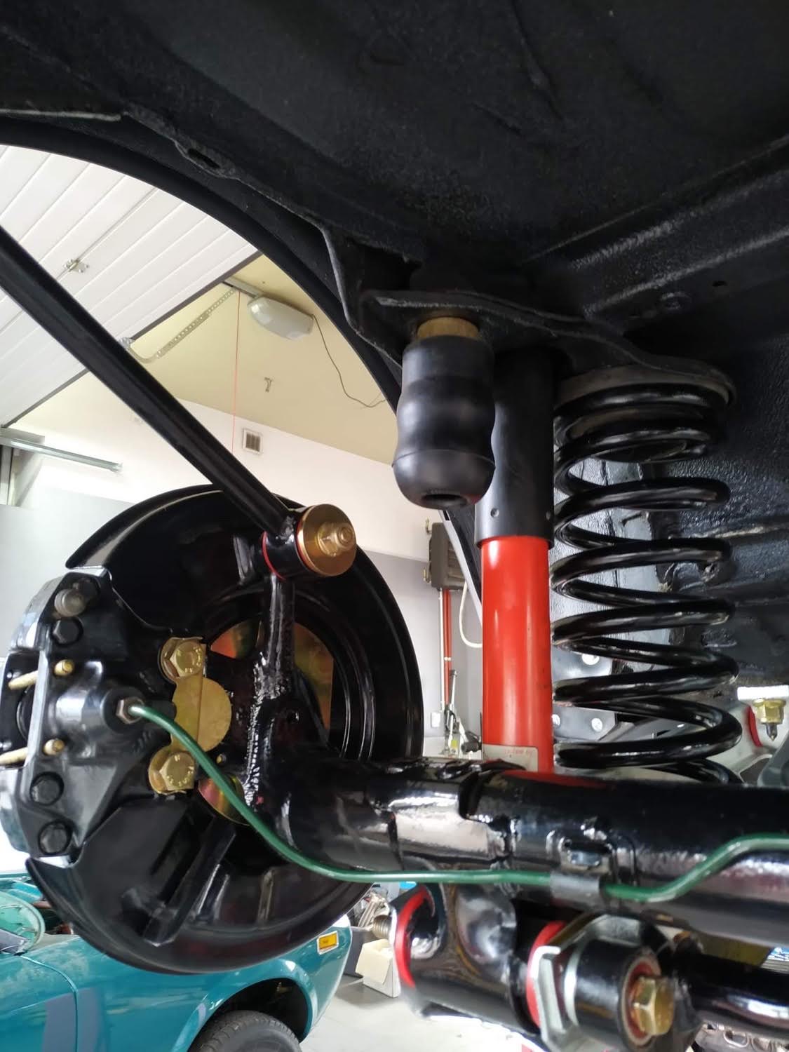

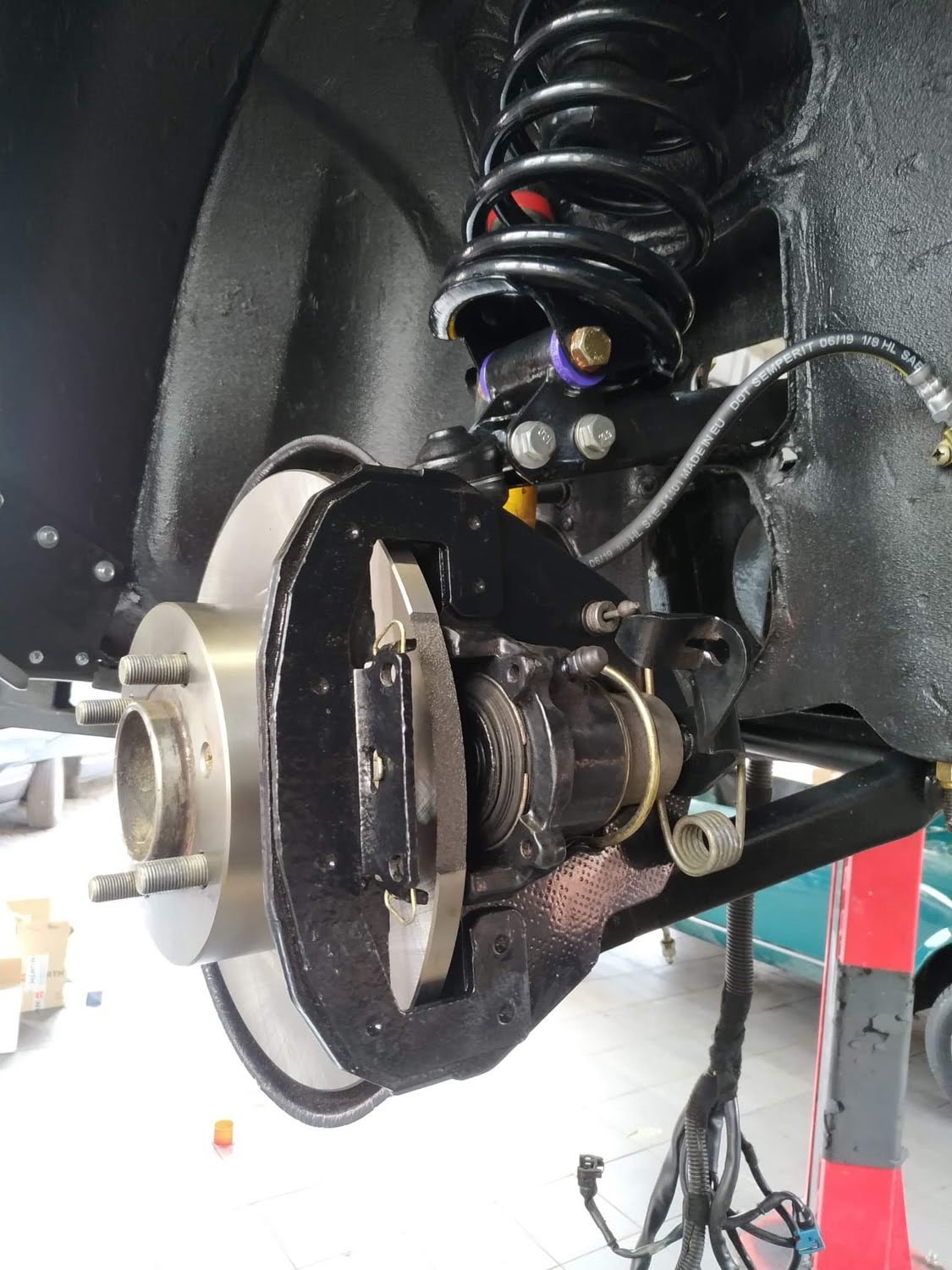

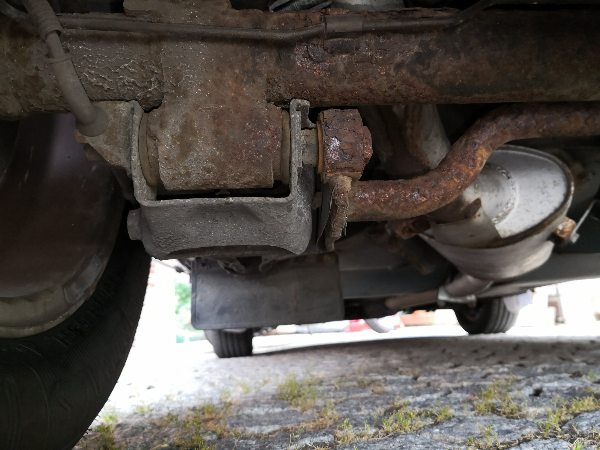

mag hier wer mit mir die vor und nachteile eines umbaus auf neue achsen abwägen.
bin mir echt unschlüssig...
Zielte deine Frage lediglich auf die Bremsen ab oder war tatsächlich auch z.B. ein neuer Hinterachskörper gemeint?
Ich frage mich auch gerade, ob das bei meinem eine Option sein kann. Auch wenn die Achse sicher ausreichend Materialstärke aufweist, meine ist dermaßen korrodiert (habe schon überlegt ob der holländische Vorbesitzer bevorzugt Sonnenuntergänge in der Gischt der Nordsee genossen hat), dass die Fixpunkte für die Bremsleitungen nahezu aufgefressen sind.

Ich frage mich auch gerade, ob das bei meinem eine Option sein kann. Auch wenn die Achse sicher ausreichend Materialstärke aufweist, meine ist dermaßen korrigiert (habe schon überlegt ob der holländische Vorbesitzer bevorzugt Sonnenuntergänge in der Gischt der Nordsee genossen hat), das die Fixpunkte für die Bremsleitungen nahezu aufgefressen sind.

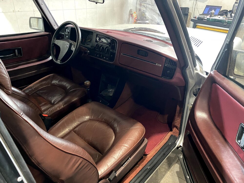

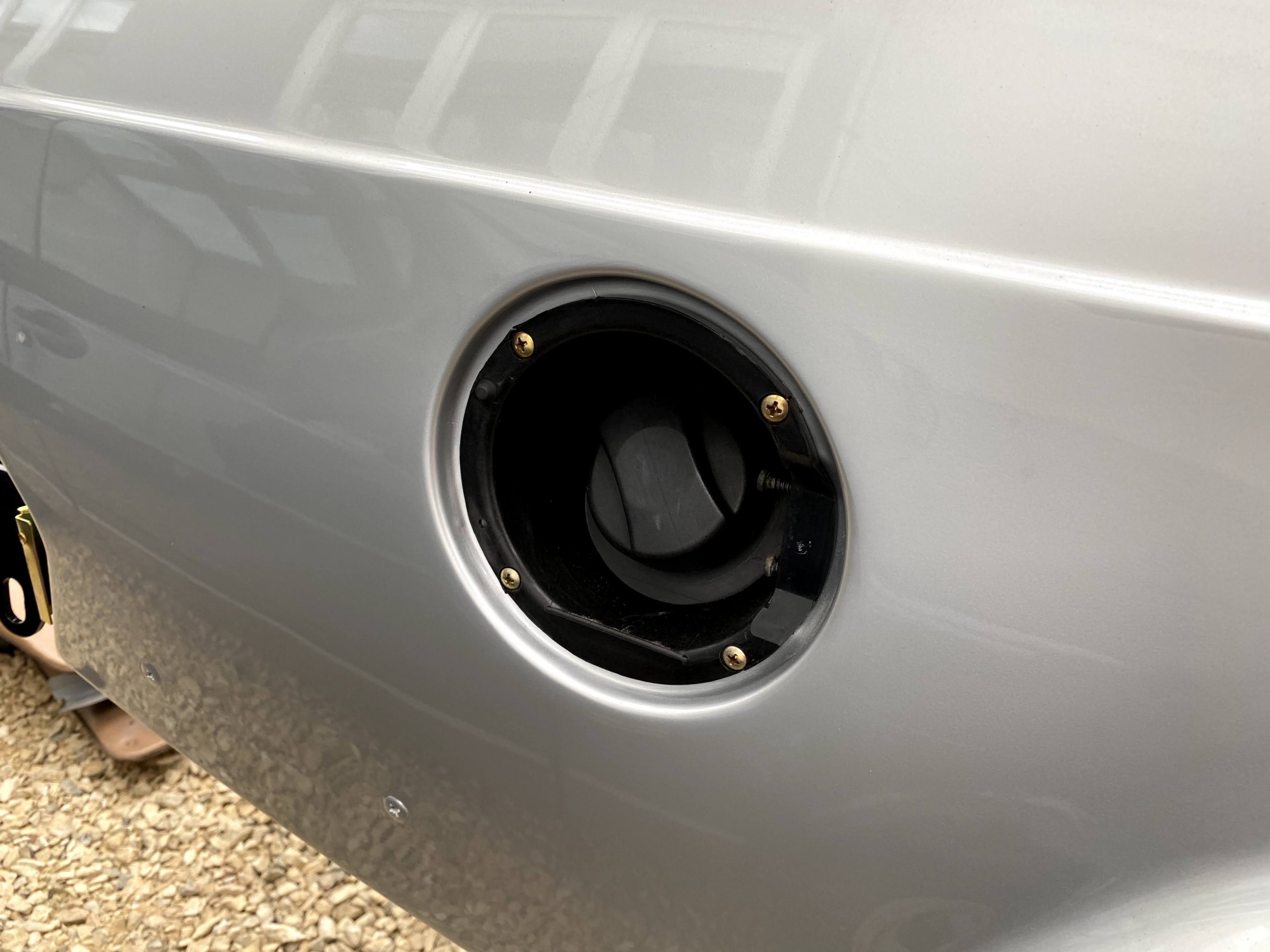

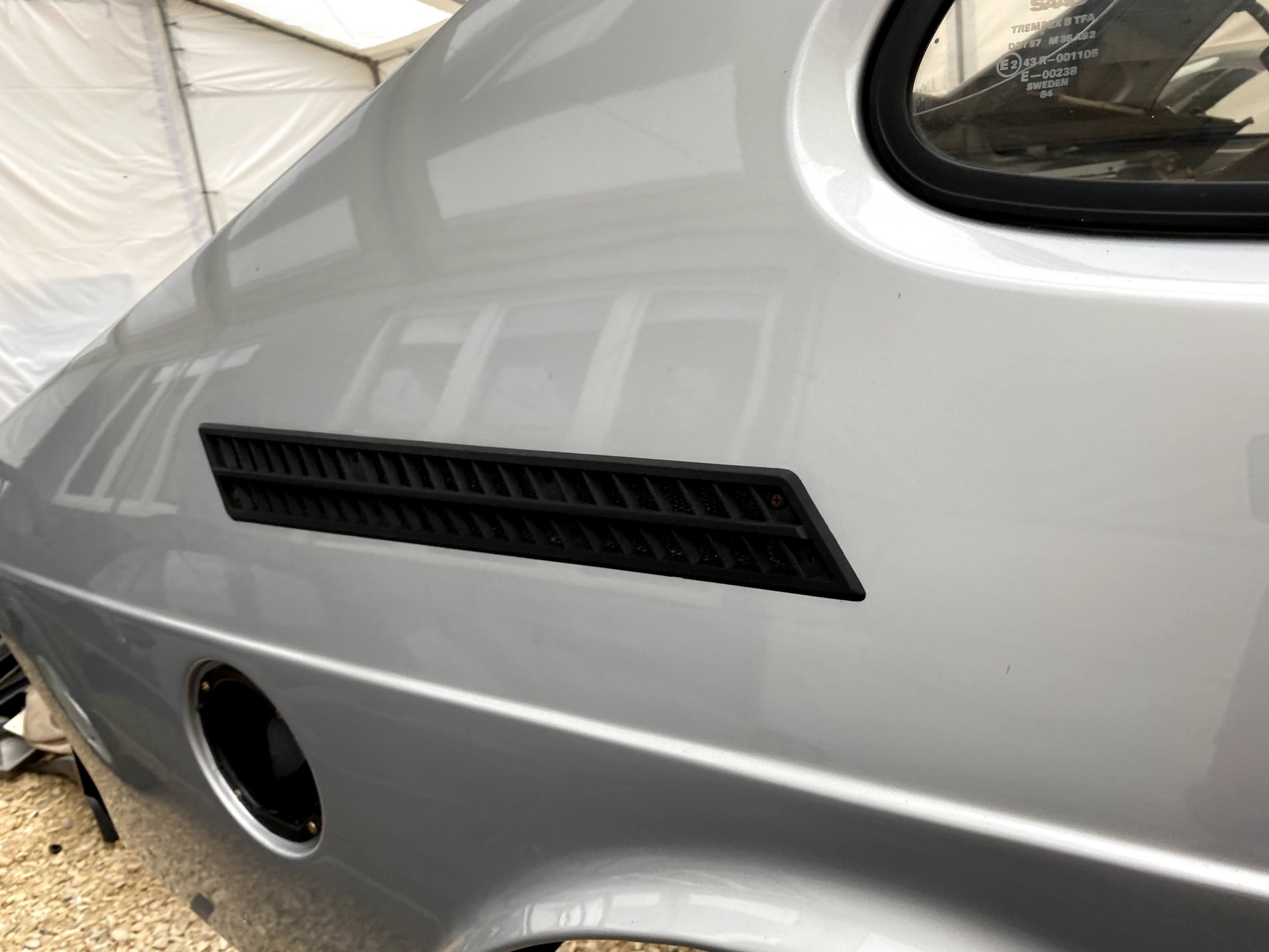

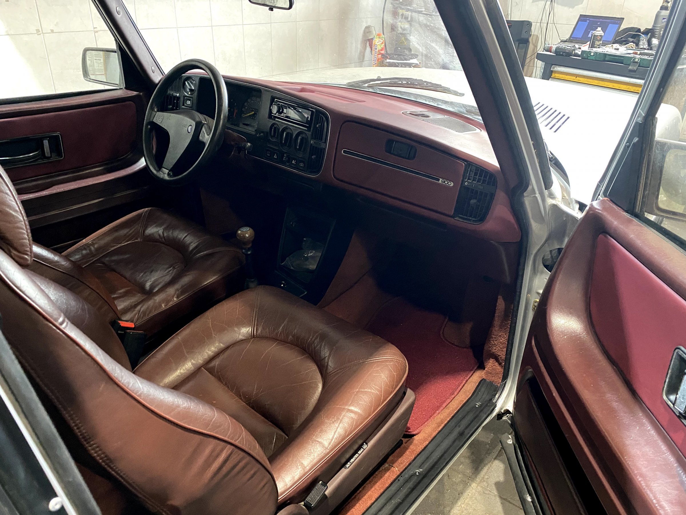

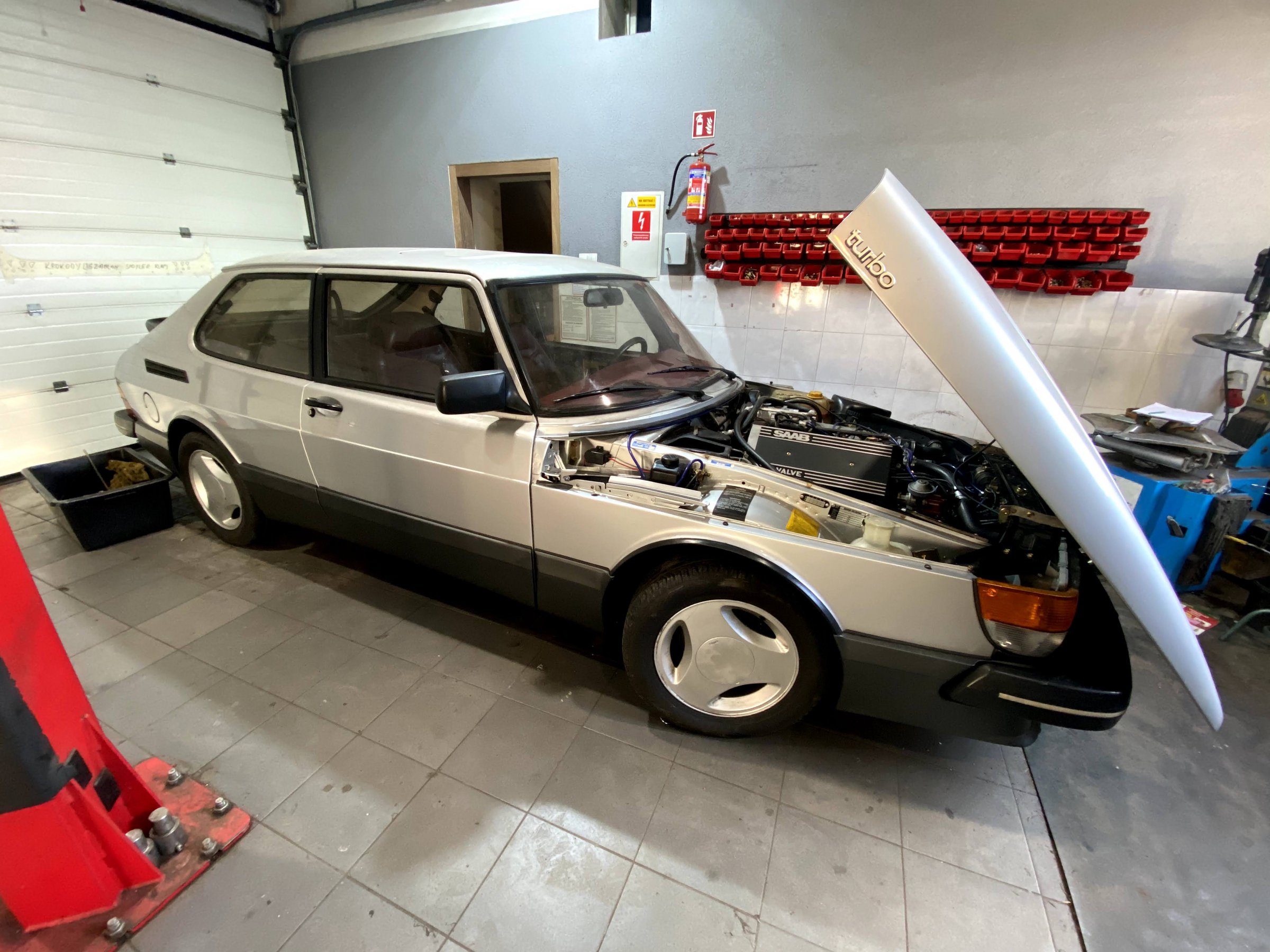

juhu es geht endlich dem ende zu.
hier mal ein update in bildern.

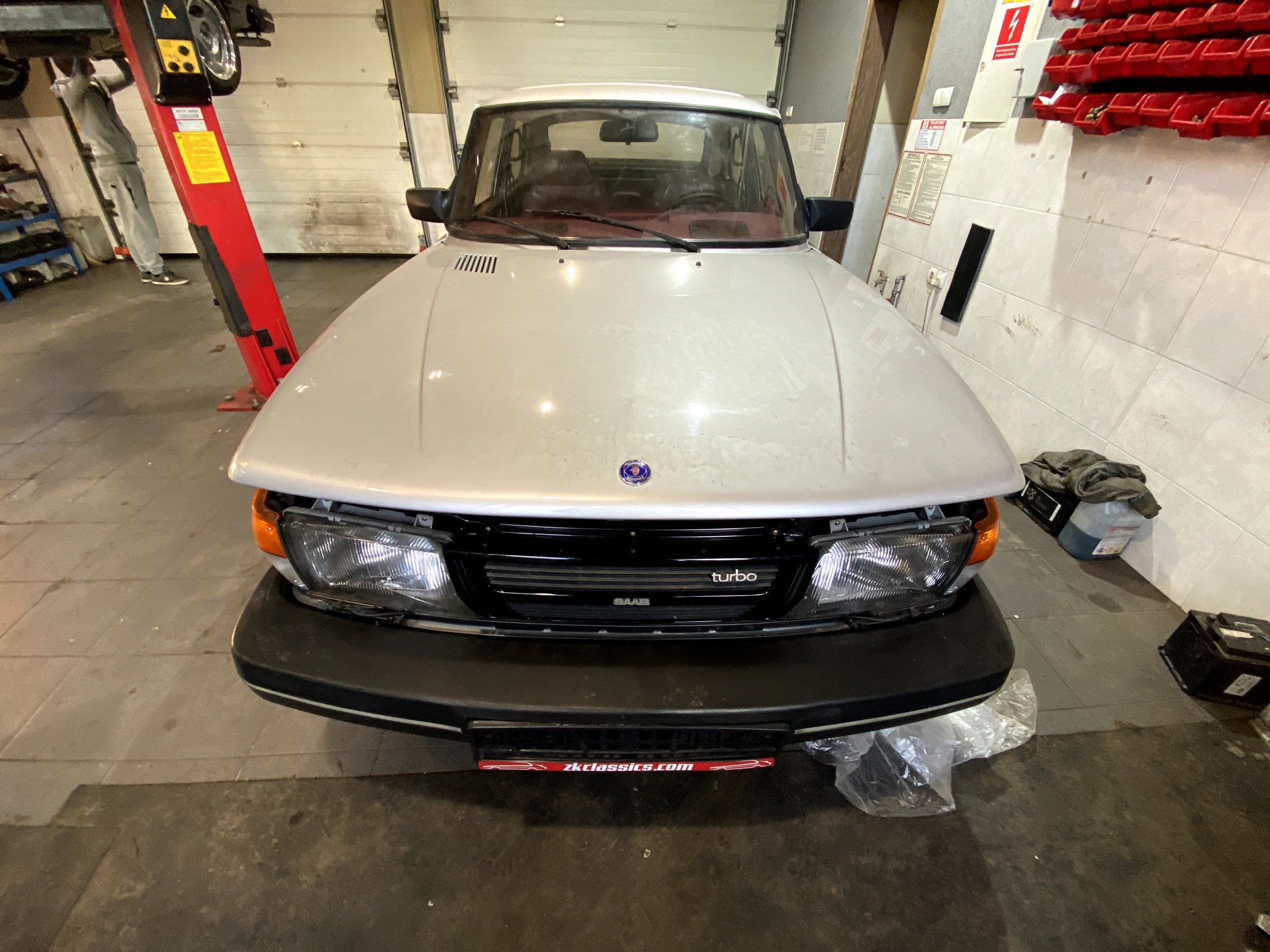

leider bin ich nicht ganz zufrieden mit der kommunikation mit den jungs, manchmal treffen sie sehr eigenwillige entscheidungen ohne sich vorher mit mir abzusprechen, so wurde aus meinem wunsch den grill nicht mehr in chrom zu belassen ein schwarz glänzend lackierter grill, der jetzt nochmal gemacht werden muss.
die leder farbe der türverkleidungen und auch die farbe des armaturenbrettes finde ich noch noch sehr gewöhnungsbedürftig.
trotzdem freue ich mich schon sehr auf die rückkehr meines saabes, besonders auf den shortshifter und die die 8.5er primärübersetzung bin ich schon sehr gespannt.
hat noch wer tipps für einen auspuff?
den im jugendlichen leichtsinn montierten 3zoll auspuff hab ich abmontieren lassen, aber der jetzt montierte original auspuff macht mich auch nicht gerade glücklich.

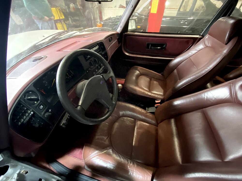

Und auch das rote Armaturenbrett ist so selten, dass es schon wieder cool ist! Ein schwarzer Kühlergrill nimmt dem 900er etwas die "Hochwertigkeit", das Schwarz wirkt gerade aus der Entfernung, als hätte er ein Kühlergrill-Loch - meine Meinung... aber jeder so, wie er es mag.

Was mir auf meinen Fahrten durch die Alpen allerdings geholfen hat, war der Umbau meines ´86er 16S auf neue Achsen mit 9000er Bremse vorne und Stahlflex-Bremsleitungen, zusammen mit der 16-Zoll-Bereifung und einstellbaren Stoßdämpfern und den blauen Tieferlegungsfedern aus der alten Serie von Gasparatos liegt und bremst er einfach klasse!

dass ich nicht auf neue achse umbauen hab lassen bereue ich mittlerweile etwas, wollte mir die skurrile vorderachshandbremse erhalten, aber dafür schränke ich mich bei felgen und bremsenwahl sehr ein.

und der grill wird nochmal umlackiert, weil er eben wie ein schwarzes loch wirkt

Ist das Armaturenbrett erst schwarz gewesen und wurde dann rot eingefärbt ? Oder hast Du ein Original rotes Brett gehabt ?

das brett war originalrot, aber leider ziemlich rissig, hätte eigentlich mit leder bezogen werden sollen
