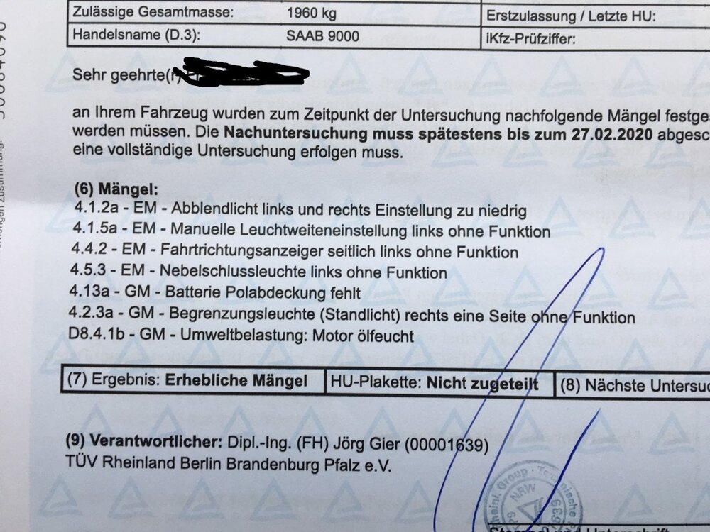

Das ist richtig.
Selber schon gehabt. Einmal "Motor Ölfeucht - Umweltgefahr" als geringfügiger Mangel, das andere mal als erheblicher (zu behebender)…...
Ölfeucht….nichts tropfte...

Wann war das?
"Ölfeucht" ist immer gering.
"undicht mit Abtropfen" ist erheblich.
Zu beheben sind übrigens alle Mängel, auch geringe. Scheinen auch die Meisten nicht zu wissen.

Das war vor 3 Wochen.
Und nochmal: "Motor Ölfeucht" nicht undicht oder tropfend

Und nochmal: "Motor Ölfeucht" nicht undicht oder tropfend.
Wenn wir es schon schon so genau aufdröseln, dann müssen wir es auch richtig machen. Nicht undicht aber ölfeucht ist jetzt Wortklauberei. Wenn er nicht undicht wäre, wäre er auch nicht ölfeucht. Aber darum geht es ja gar nicht.
Wenn der Wortlaut in etwa war "Umweltbelastung: Motor ölfeucht" , dann kann es kein erheblicher Mangel gewesen sein. Erhebliche Einstufung ist an der Stelle: "Ölverlust mit Abtropfen". Kannst du mal ein Foto von dem Bericht machen? Wo war das, bei welcher Gesellschaft?
Bearbeitet von JanJan
War der TÜV Rheinland.
Wenn der Wortlaut in etwa war "Umweltbelastung: Motor ölfeucht" , dann kann es kein erheblicher Mangel gewesen sein. .
Es war genau der Wortlaut.
Foto muss ich mal sehen. War der 9000er einer Bekannten.
Dann war es zu 99,9% ein geringer Mangel

So,
hier das Bild
Danke.
Versteh nun aber deinen Einwand nicht. "Ölfeucht" ist doch ein geringer Mangel.
Danke.
Unten in der Zusammenfassung stehen aber 7 erhebliche Mängel....das verstehe ich nicht..
Du hast recht, GM bedeutet eigentlich geringer Mangel....
Von früheren TÜV Berichten kannte ich das so, dass die getrennt gelistet wurden...
