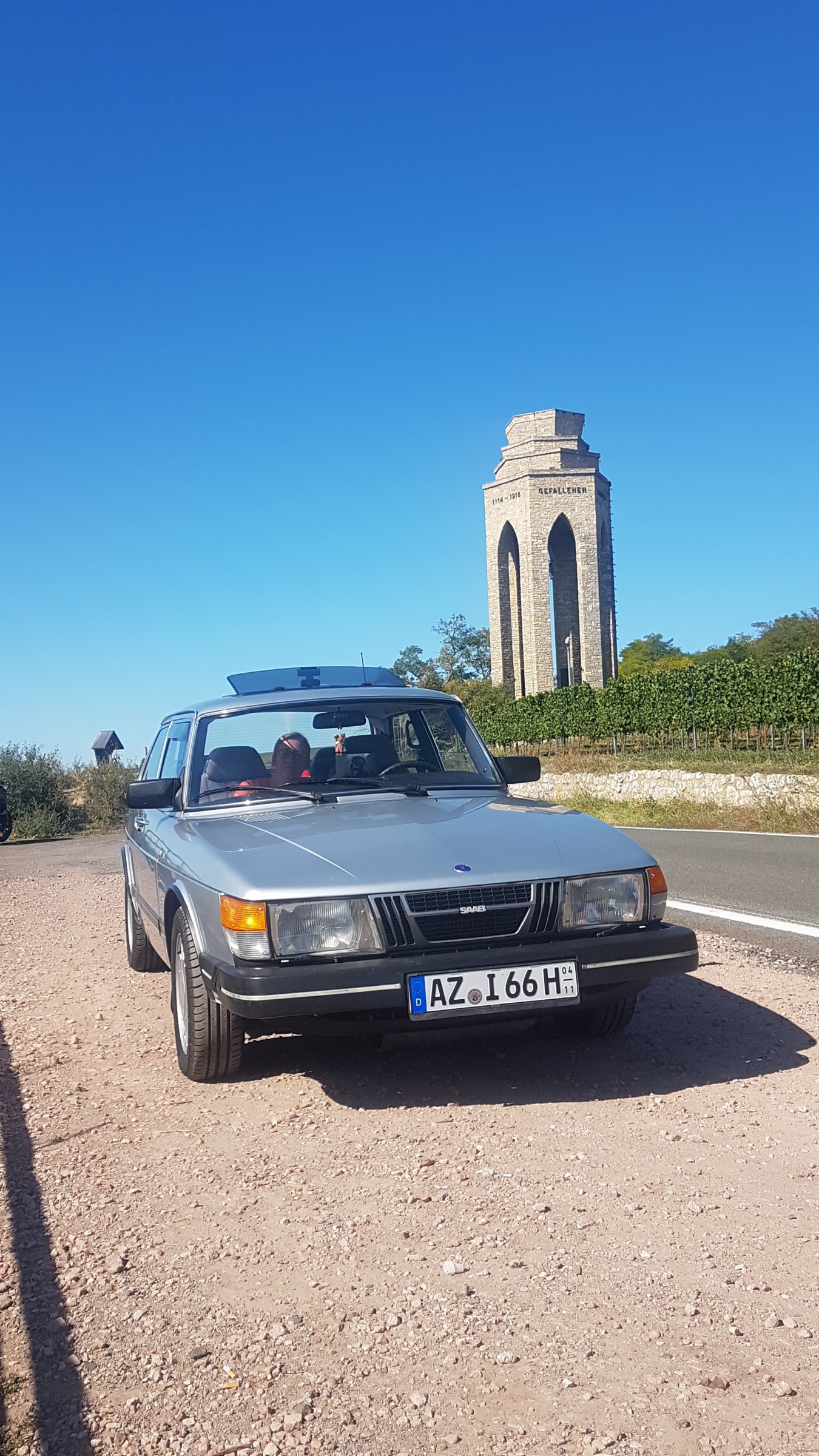

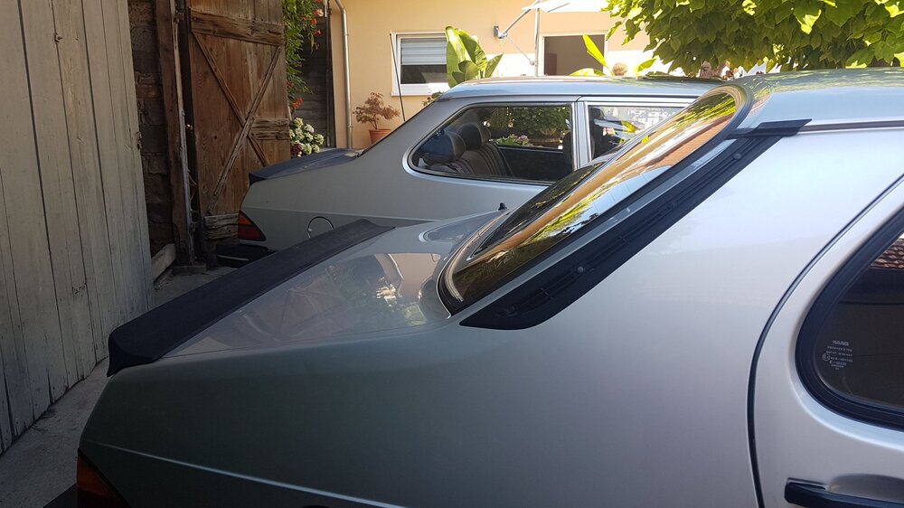

Ich freue mich! Und melde schon mal Interesse an einer Probefahrt an, wenn er fertig ist! Und natürlich an einem erneuten Fototermin mit dann 3 Sedänen.
IMG-20190818-WA0005.thumb.jpeg.eb5607babc5511c32a339d26bc1dc09a.jpeg Fototermin mit dann 3 Sedänen.
Foto könnten wir sofort machen:biggrin:
Och nöö, der passt nicht in die Sammlung:biggrin: und auf dem Beifahrersitz brauche ich kein Lenkrad.

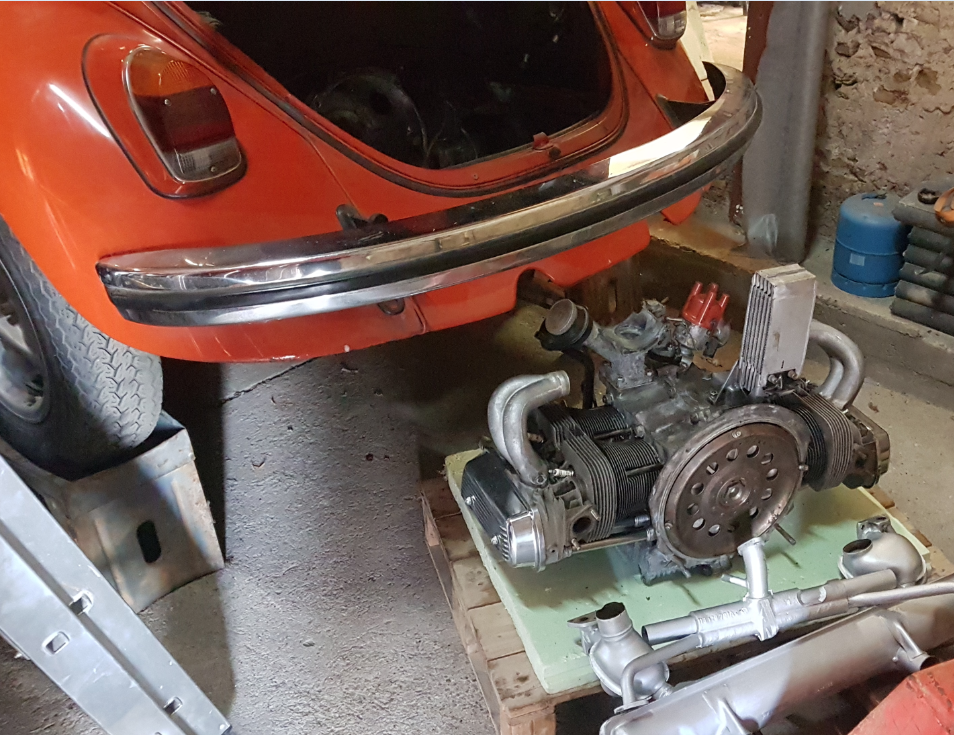

[mention=12147]Joschy[/mention] Sind das modifizierte Zylinderköpfe von Speedwell bei dem VW?
Schön, endlich mal wieder ein Krabbeltier.:top:
Nee, das sind nur andere Ventildeckel, die Köpfe sind original 1600er AS, die Mahle-Zylinder haben mit 87mm etwas mehr Bohrung.
Da Automatic wird ein Wandler vom Bus verbaut, Vergaser und Benzinpumpe angepasst.
Ich hoffe, damit das Drehmoment zu steigern.
