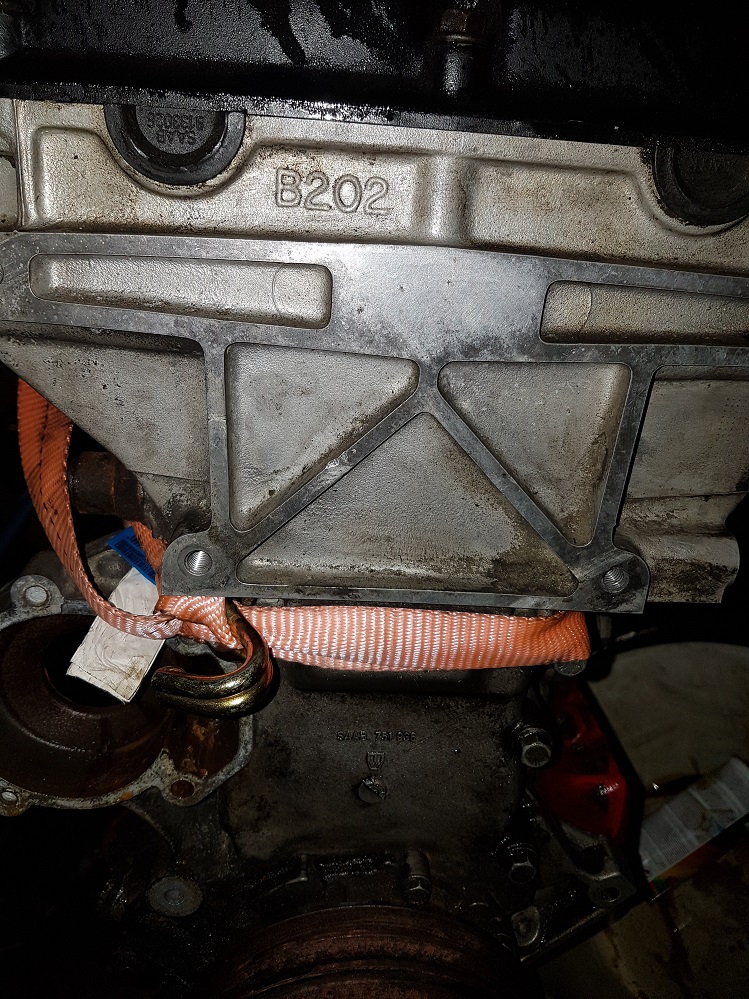

Die Gussmarken für B202 und B212 sind recht deutlich zu sehen.

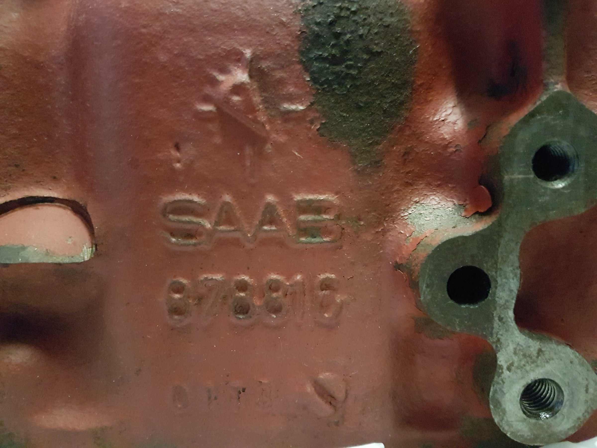

Wo befinden die sich? Sind mir noch nicht aufgefallen........

Die Guss-marken am Block, nach denen ich mal gefragt hatte.
