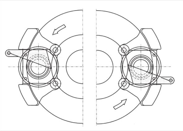

Das Wekstatthandbuch gibt sogar den Hinweis nicht zu zerlegen.
In zerlegten Zustand bekommt man die Kolben auch schlecht heraus.
In jeden Fall sind die Kolben beim Einbau wieder in die richtige Einbaulage zu bringen, SAAB-Spezialwerkzeug 89 95 342, gibts auch bei ATE 760037
http://www.ate-info.de/de/details/produkte/20-kolbenlehre-42-48-mm
Na dafür tut es auch ein Stück Pappe und das Geometrie-Dreieck aus der Schulzeit... :rolleyes:

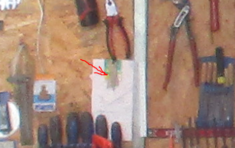

[ATTACH=full]175731[/ATTACH]
lange her....:hello:
Die Lehre kostet ca. 10€, das ist überschaubar und macht sich gut an der Werkzeugwand.
Liegt bei mir auch irgendwo in der "Spezialwerkzeug-Kiste". Zugeschnitten aus einem Stück Blech. :smile:
Noch eine Frage meinerseits:
Was hat es mit diesen 20° auf sich?
Was bedeutet in diesem Fall "korrekte Einbaulage"?
Der Kolben hat einen Absatz an der Anlagefläche zu den Belägen, der im korrekten Winkel eingestellt sein muss, damit die Beläge unter der dynamischen Belastung beim Bremsen korrekt anliegen, nicht schräg abnutzen und nicht quietschen.
Zur Einstellung sagt die Zeichnung alles, denke ich - der Belag soll halt in Drehrichtung auflaufen.
