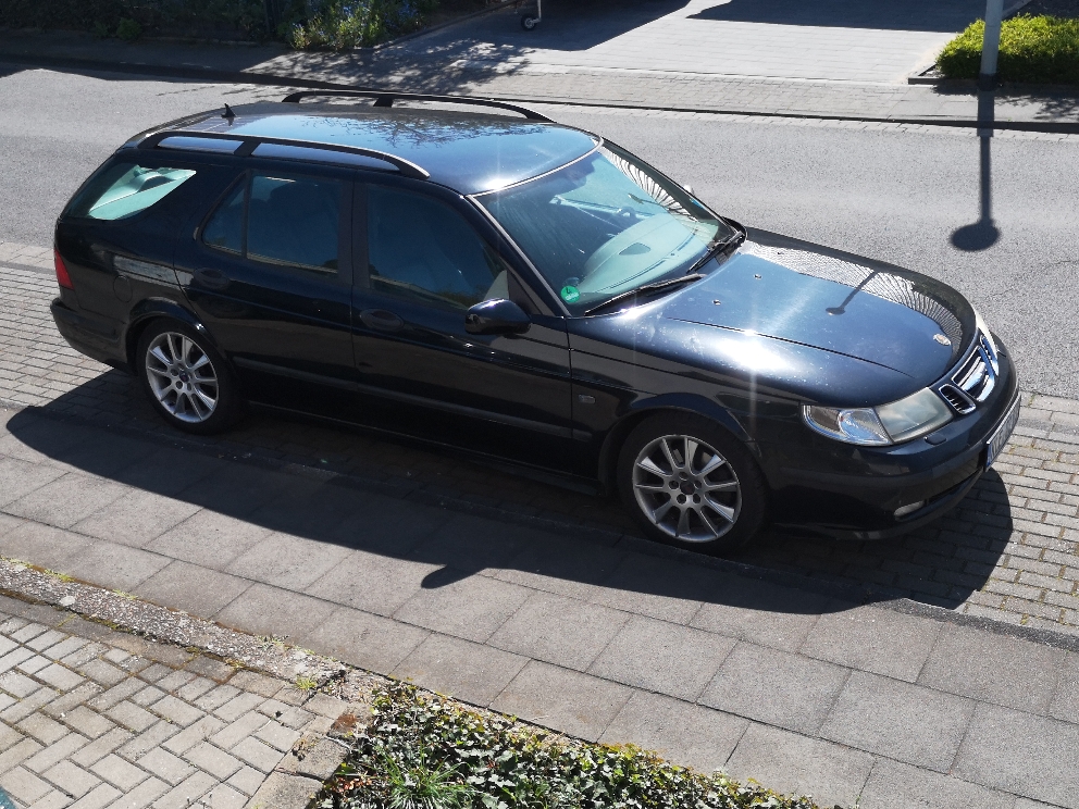

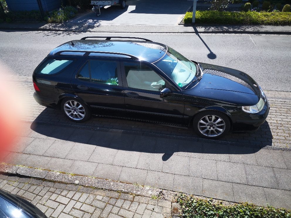

Ein Saab 9-5aero, MY2002.
Nach den ersten Testkilometern vielleicht doch mal ein paar Fotos einstellen?

Möchtest Du die Beulen und Schrammen zählen? Oder die blinden Scheinwerfergläser bestaunen? Oder die sonderbare "Zweifarben-Lackierung" im linken Aussenspiegelbereich?
Eventuell dazu noch den zusätzlichen Aschenbecher, der im Becherhalter steht...mitsamt der gesammelten Werke auf der Rückbank, wo sich ein Teil meiner "Büro-Ablage" befindet...und den Ölkanister im Kofferraum, in einer Curver-Kiste...nebst dem kleinen Werkzeugkasten...
Nee, mein Freund. :smile: Es gibt sicherlich schönere Autos, wo es sich lohnt ein paar Fotos zu machen.
Die Vorbesitzerin hat so einige Dinge getroffen, die nicht spurlos blieben.
Insbesondere vorn rechts gab es wohl mal einen größeren Unfall. Wahrscheinlich mit einem Radfahrer oder Moped-Fahrer. Die Scheuerleiste wurde erneuert, aber der Rest ist ebenfalls verkratzt und die Motorhaube hat ein paar Dellen, die von einem Lenker stammen könnten.
Beifahrertüre hat ebenfalls Kampfspuren und von der Heck-Stoßstange rede ich erst garnicht. :biggrin:
