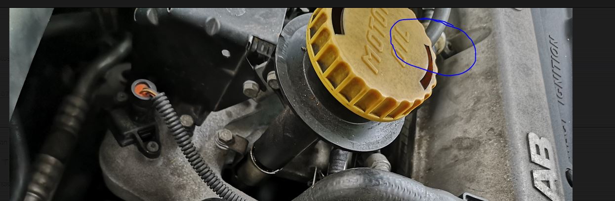

Vielleicht helfen euch die Fotos die ich gerade gemacht habe!IMG_20200510_154424.thumb.jpg.94ad35f89205d113aa63cef60f2c57b1.jpgIMG_20200510_154326.thumb.jpg.39570cd2915a2b6d5958429dd9c27499.jpg
Bearbeitet von Thomas0404
Sieht neu aus, dass was man sieht. Wie die problemlose oder zumindest problemlosere KGE.
Allerdings wundert mich die "Flickstelle" mit den zwei leicht rostigen Federbandschellen vorne links vor dem Ventildeckel. Diese Leitung geht zur Cobra, also dem Turboeinlassrohr.
Normal ist das ein durchgängiges Kunststoffrohr ohne Schlauchstück dazwischen. Aber vielleicht war da mal ein Schaden und es wurde so geflickt. Wenn es dicht ist, durchaus so technisch O.K.
Wie ist das Ende dieser Leitung am Cobra-Rohr angeschlossen? Von oben reingesteckt (roter Ring sollte sichtbar sein) oder verschraubt? Nicht, dass da mal was umgebaut wurde.
Bei den Modellen ab 2004 ist das Rückschlagventil an etwas anderer Stelle positioniert.
Schlauch an der Drosselklappe oder am Ventil entfernen und reinpusten.
Es sollte das hier sein, von da aus dem Schlauch Richtung Drosselklappe folgen. Oder direkt am Ventil den Schlauch, nicht das harte Kunststoffrohr, lösen.

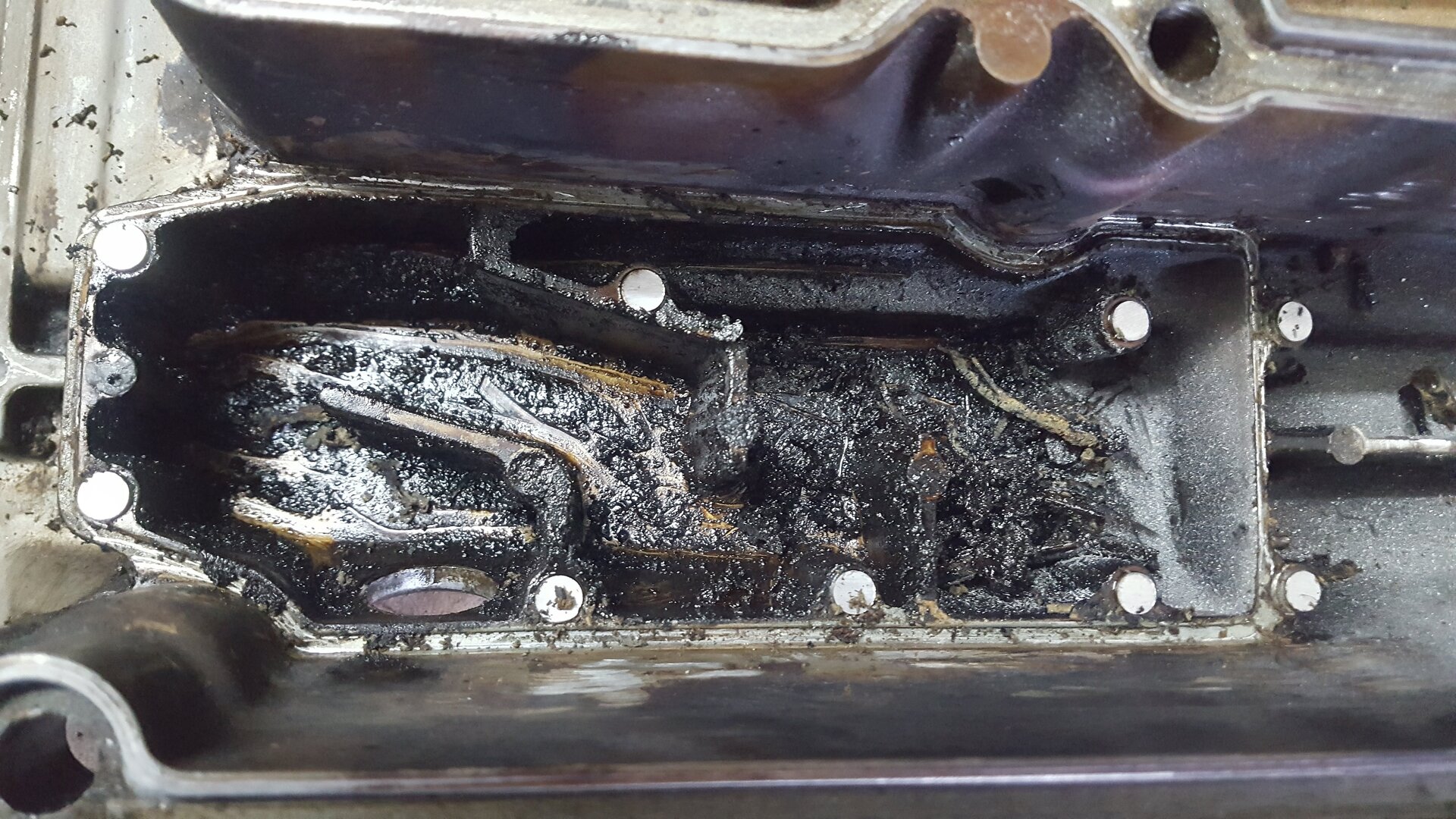

Da mich das Thema an meinem MY05 Aero derzeit auch beschäftigt und der hier angegebene Öl-Verbrauch sehr ähnlich ist, würde mich mal interessieren ob der Öl-Verbrauch danach behoben war. Gibts dazu ne Langzeiterfahrung ?
Danach wurde es besser, aber nicht behoben. Würde sagen ca. 4-5l auf 10.000km sind es immer noch. Sind bestimmt die zugekokten Ölabstreifringe.

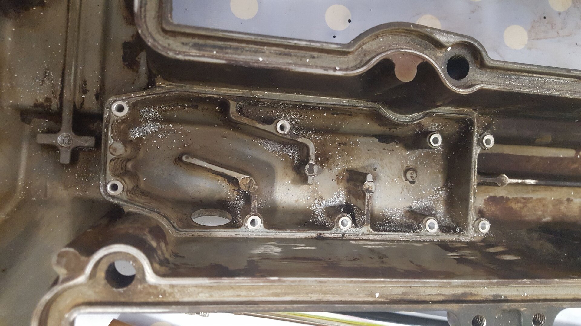

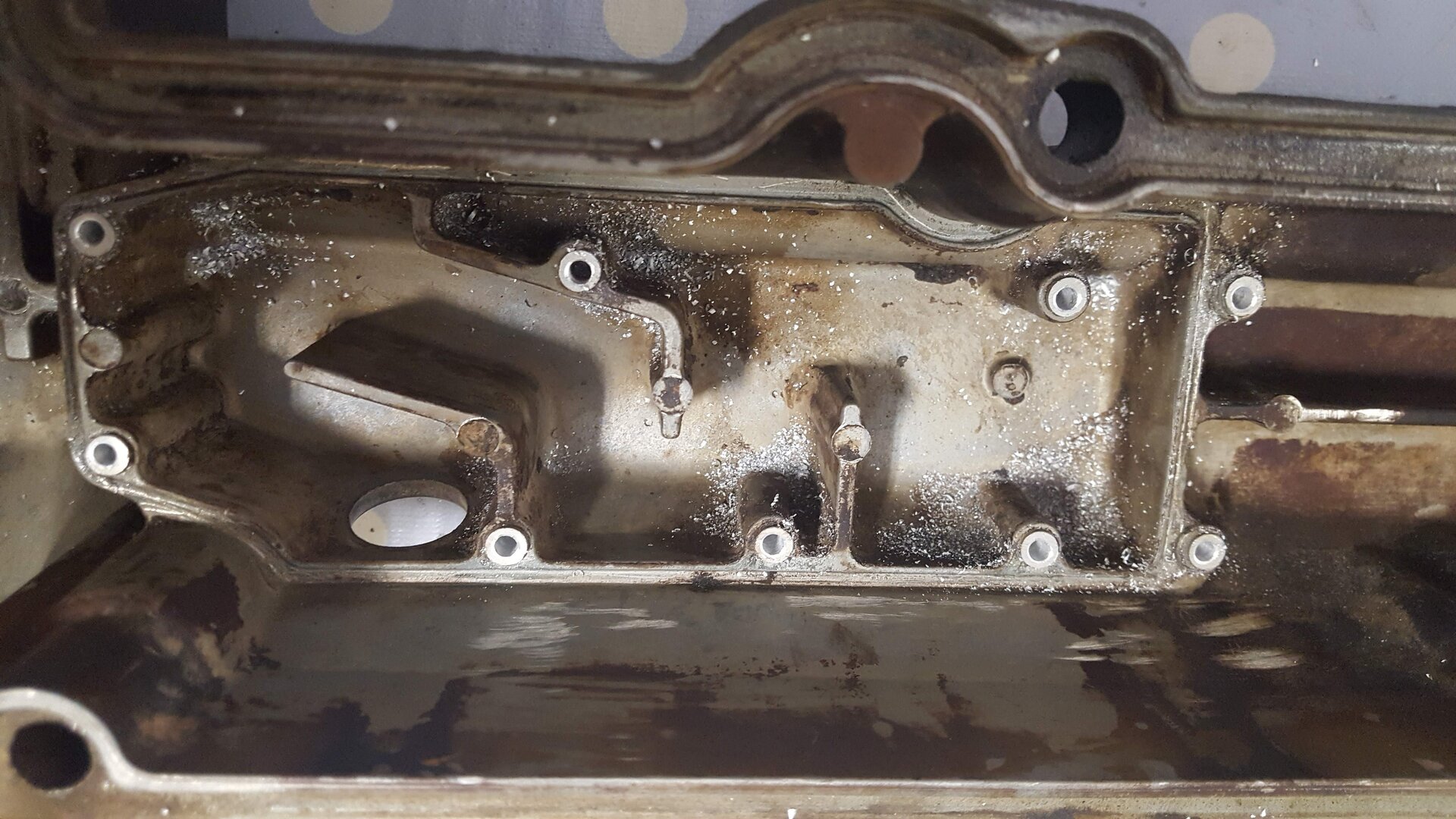

Schaden tut der Tausch des Ventils auf jeden Fall nicht. Das Öllabyrinth im Deckel habe ich letztes Jahr komplett auseinander genommen und gereinigt. Das war zugesetzt, aber wirklich komplett. Seit dem habe ich nicht mehr so auf den Ölverbrauch geschaut.

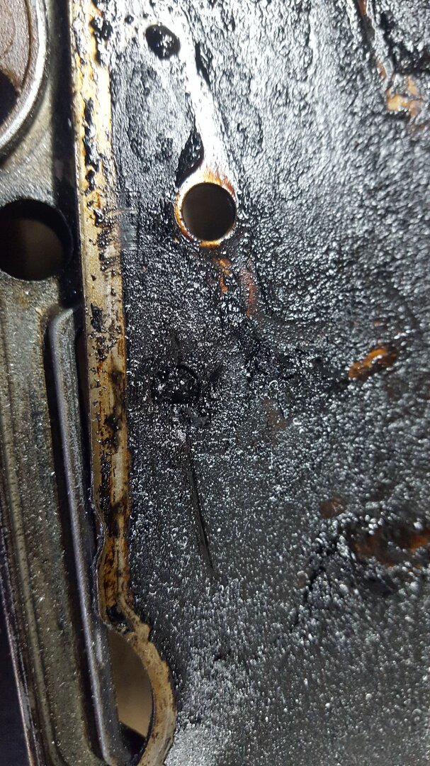

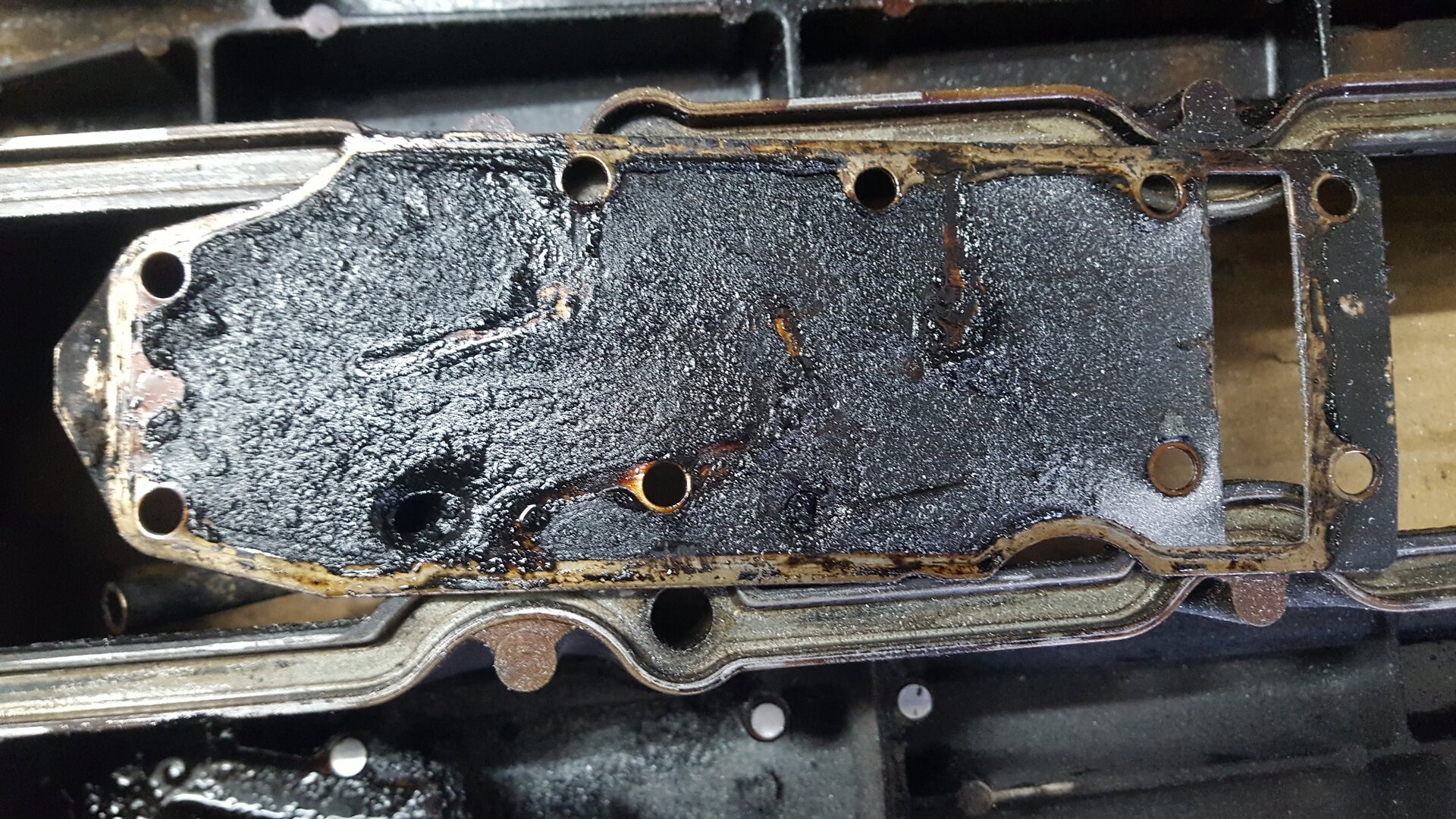

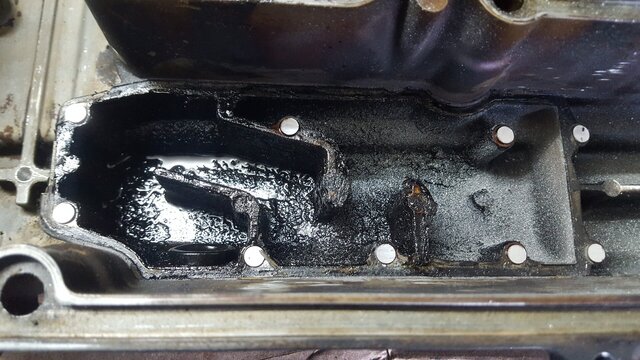

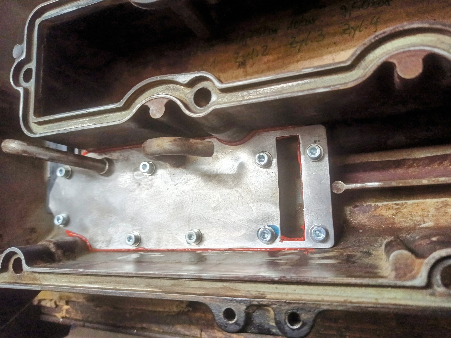

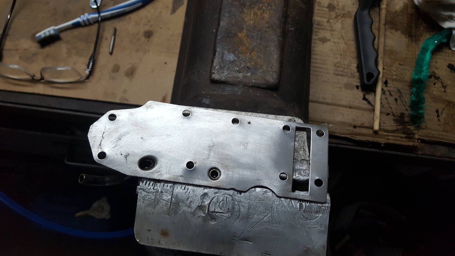

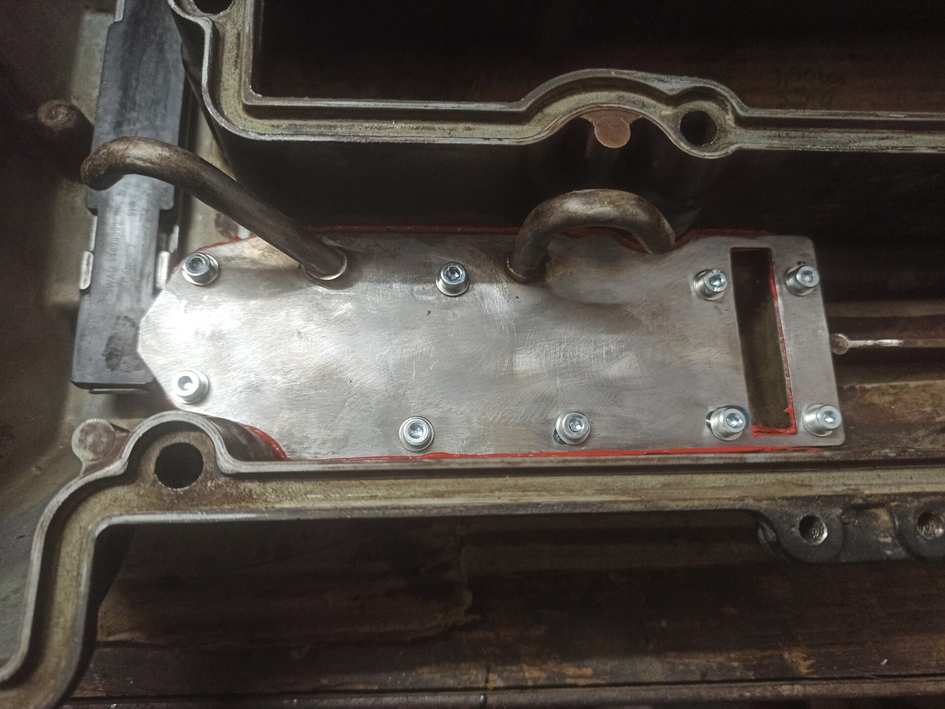

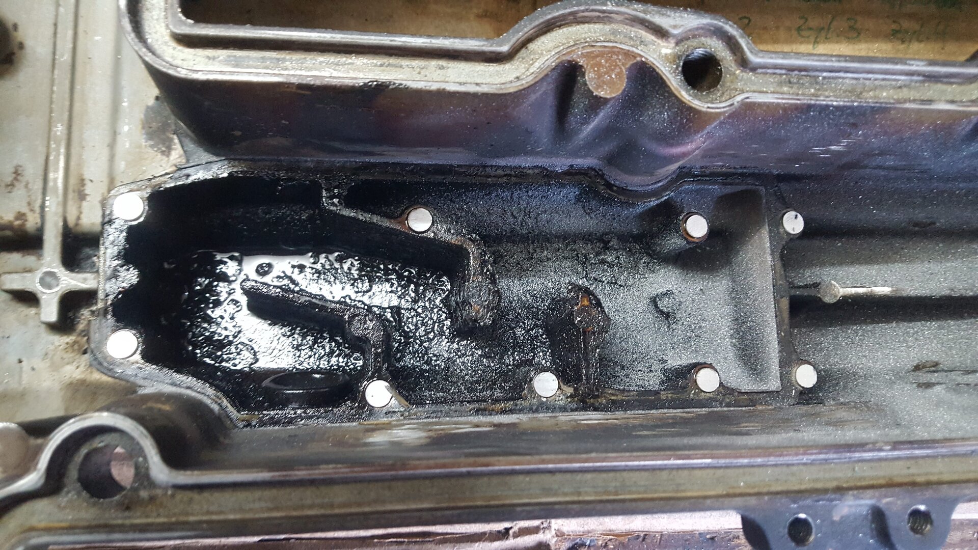

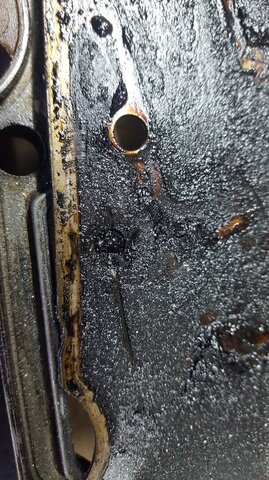

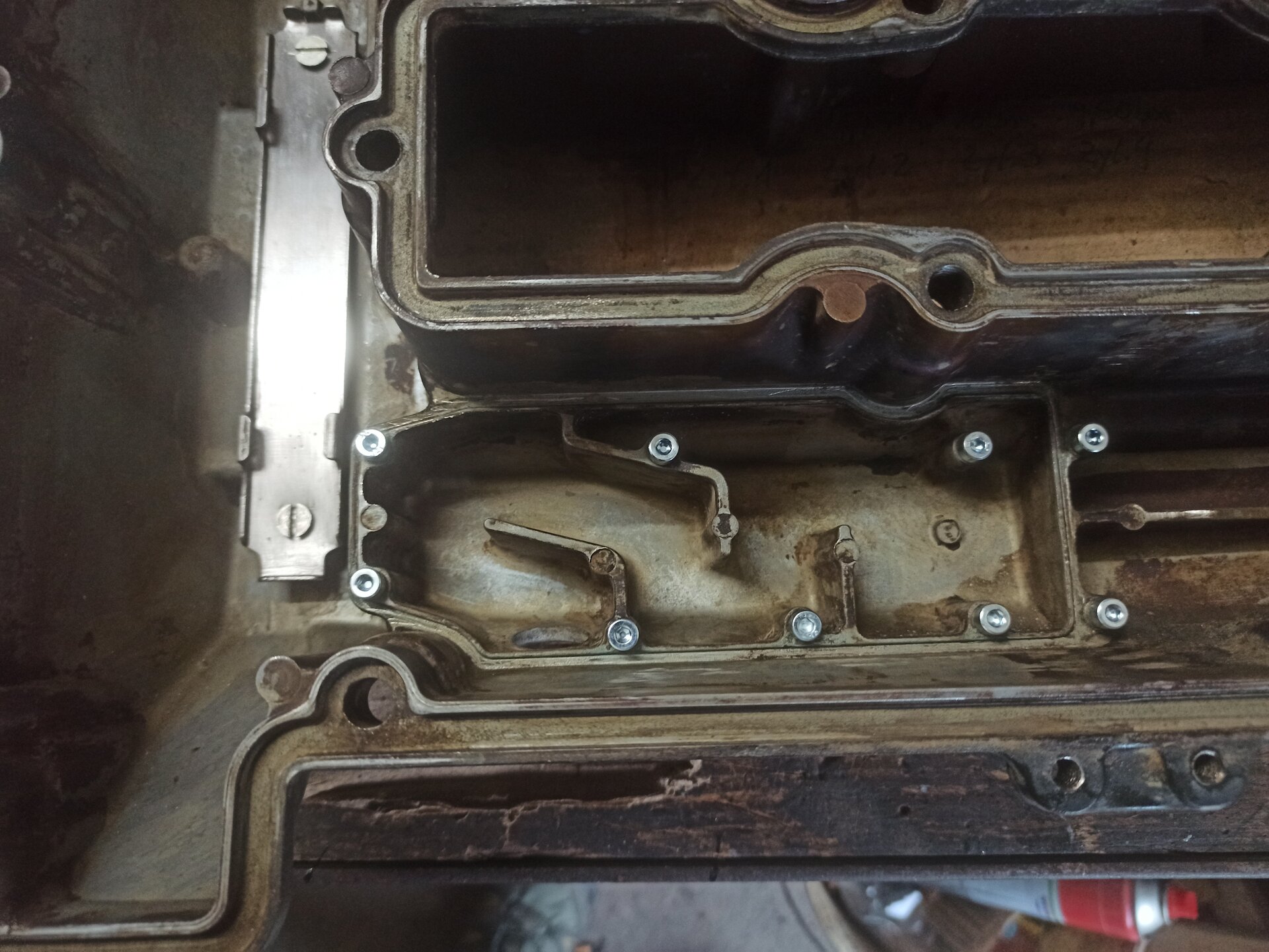

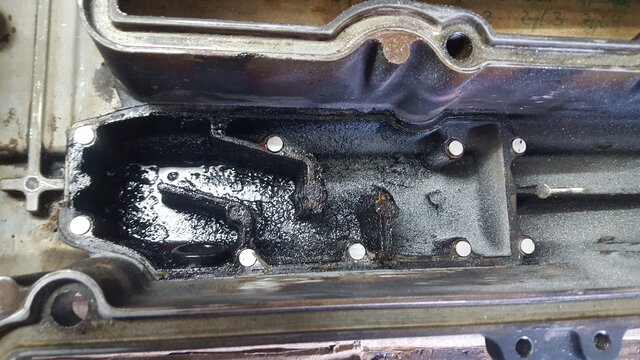

Hier mal noch ein paar Bilder wie das ausgesehen hat. Die überstehende Dichtmasse habe ich natürlich vor der Montage vom Deckel noch entfernt.
Nütz ja nichts, wenn das so aussieht. Und schon waren wieder 5 Tage nach der Arbeit ins Land gegangen. Demontieren, Säubern, Gewinde bohren und schneiden, Schrauben und Gewindeschneidverlängerung kaufen und dann wieder zufrieden montieren.
Meine Familie "liebt" mich dafür und ich soll mir mal ein vernünftiges Auto kaufen. Das Auto kenne ich länger und besser als die Bande und das Auto bleibt definitiv.
VG Christian
sind die Schrauben eingeklebt mit hochfester Schraubensicherung oder nur vertrauen, dass die sich nicht losruckeln und in der Kette landen?
Dem blauen Klacks nach würde ich auf normalfest tippen.
War der Dreck ein massiver Block, der alles gefüllt hat oder "nur" eine dicke Schicht am Boden?
Bearbeitet von Flemming
Am 21.1.2026 um 22:29, phil23 hat gesagt:
Schrauben sind eingeklebt mit mittelfest.
Am 22.1.2026 um 00:05, Flemming hat gesagt:
Das Labyrinth war ca. zur Hälfte voll mit Schmodder. Die Röhrchen hingegen waren komplett zu.
