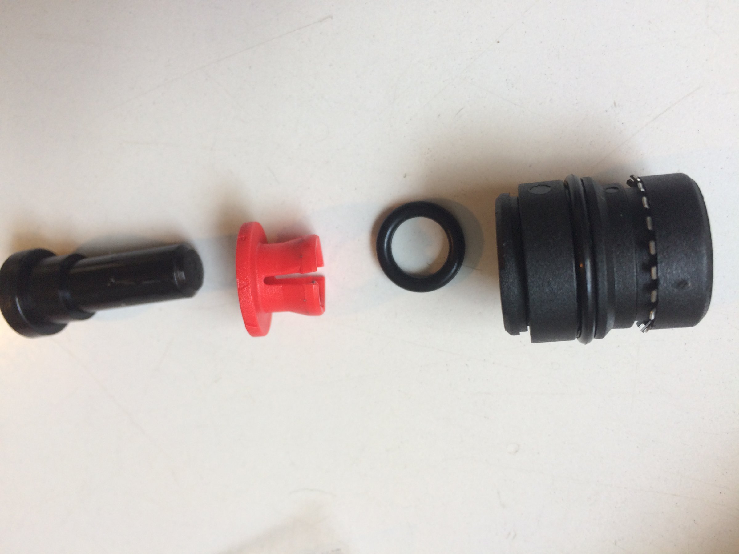

Anschlussstutzen
- Blindstopfen des Anschlussstutzens am Rohr zur DK sitzt einigermaßen fest. Beim Rausziehen und Einsetzen des Stopfens ist ein kleiner Widerstand eines Dichtrings spürbar.
Wirkt erstmal ok.
- Roter Nippel des Anschlussstutzens an der U-Druckpumpe ist im Vergleich dazu sehr wackelig. Schlauch hält zwar darin fest, das Duo hat aber viel Spiel. Beim Rausziehen und Einsetzen des Schlauchs ist kaum ein Widerstand spürbar. Wäre für mich also im direkten Vergleich nicht ok?!
- Roter Nippel des Anschlussstutzens an der Ansaugbrücke liegt da irgendwo in der Mitte. Hat leichtes Spiel.
Der rote Nippel ist allerdings bei keinem Anschlussstutzen gebrochen, die "Haltelaschen" sind ganz und rasten ein.
Eventuell dennoch Materialermüdung des Nippels oder Dichtringe defekt (besonders bei der U-Druckpumpe)?

Anschlussstutzen
Nr. 55557389
Habe bei Schwedenteile bestellt, 16,98 EUR.
https://schwedenteile.de/p/46802/anschlussstutzen-ansaugkruemmer-unterdruckpumpe-bremsanlage-saab-9-3-i-2.0-turbo-2.3-turbo-98-03-9-5-i-2.0-turbo-2.3-turbo-2.2-tid-3.0t-v6-98-10.html
Gibt es auch bei Skandix, 17,81 EUR:
https://www.skandix.de/de/fahrzeug-teile/zubehoer/din-montageteile/befestigung/anschlussstutzen-ansaugkruemmer-unterdruckpumpe-bremsanlage-kunststoff/1046798/

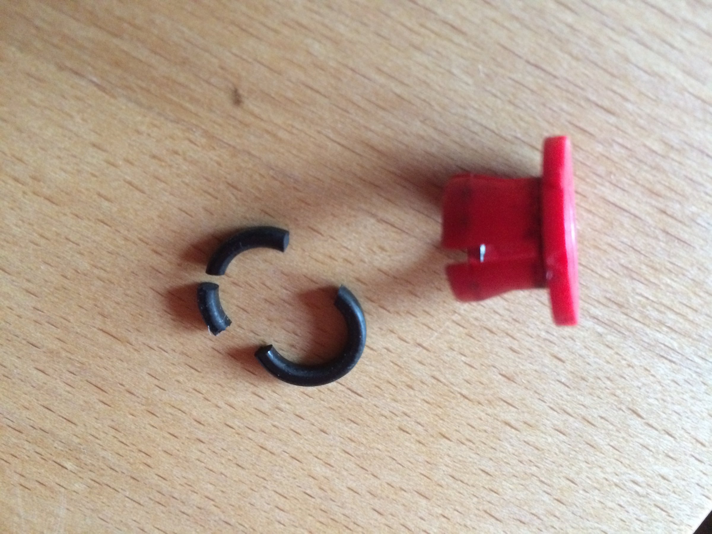

Der alte O-Ring am Anschlussstutzen der U-Druckpumpe ist beim Herausholen direkt in 3 Teile zerbrochen, siehe Foto... Die Haltelaschen des roten Nippels hatten nicht mehr viel Spannung. Habe deshalb den neuen O-Ring und den neuen Nippel eingesetzt. Seither scheint diese Baustelle dicht.
Das Bremspedal lässt sich wieder deutlich weicher treten und hat mehr Weg. Dieser O-Ring war vermutlich das größte Leck.
Nun fürchte ich, dass der O-Ring an der Ansaugbrücke ebenfalls zerbröseln und hineinfallen könnte, weshalb ich dort noch nicht getauscht habe.
Vielleicht sollte man mit einem Sauger absaugen, während man das Teil herausholt?
Oder tauschen, wenn sowieso die Drosselklappe abgenommen wird um deren Kabelisolation zu überprüfen, und dann absaugen?
Der Anschlussstutzen selbst hat noch einen äußeren Dichtring, wie man auf dem Foto sehen kann. Die Vermutung liegt ja nahe, dass dieser ebenfalls ermüdet. Müsste man dann nicht das ganze Teil tauschen? Und falls ja, auf welche Weise hat jemand schonmal erfolgreich den Stutzen entfernt?

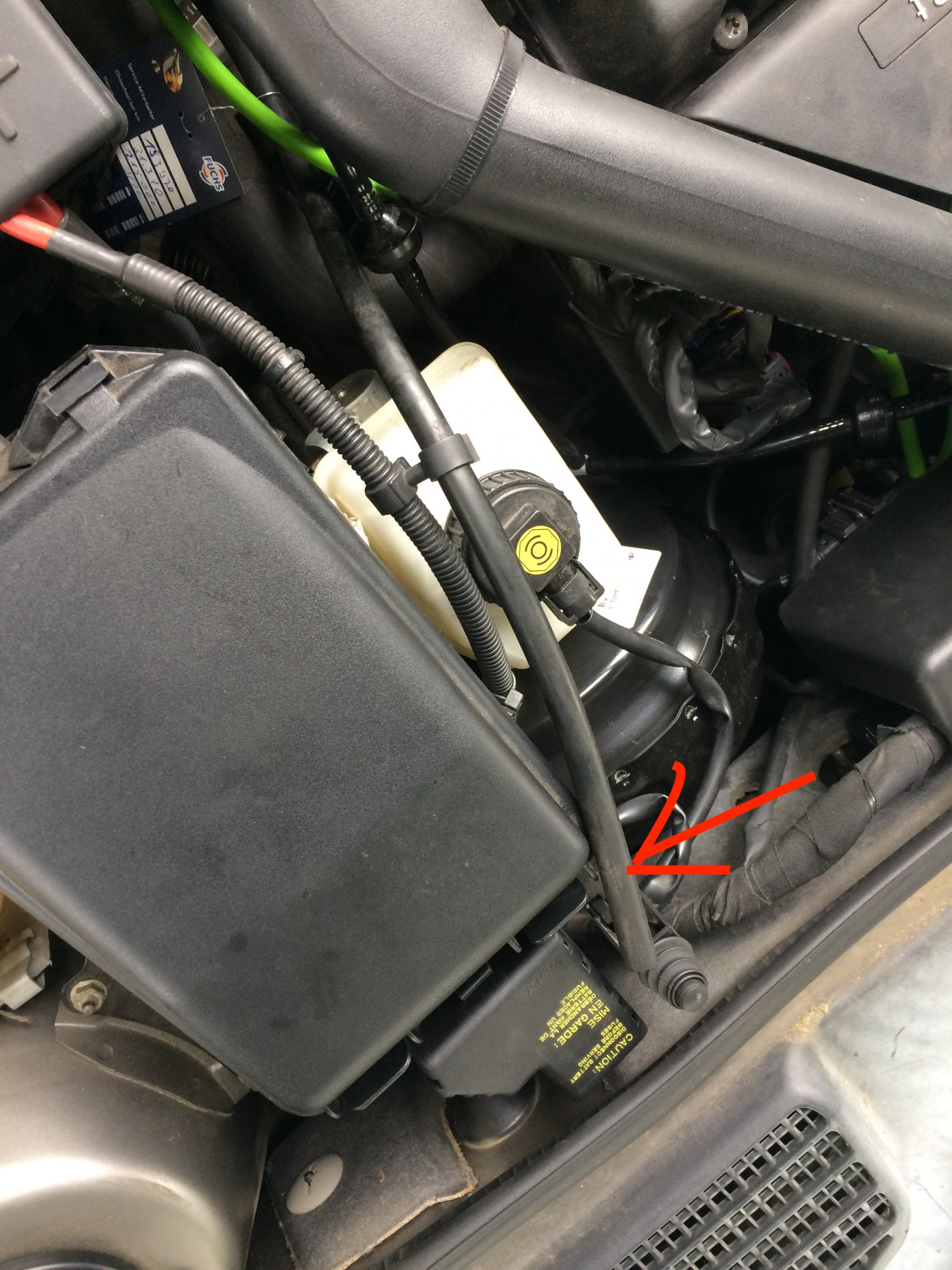

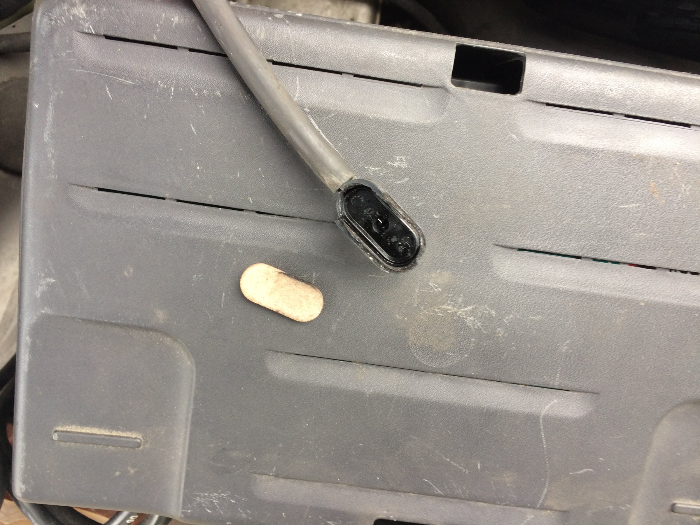

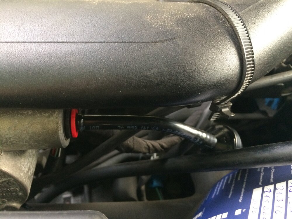

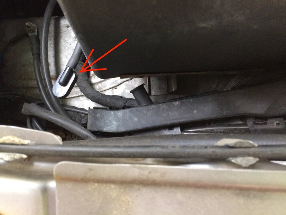

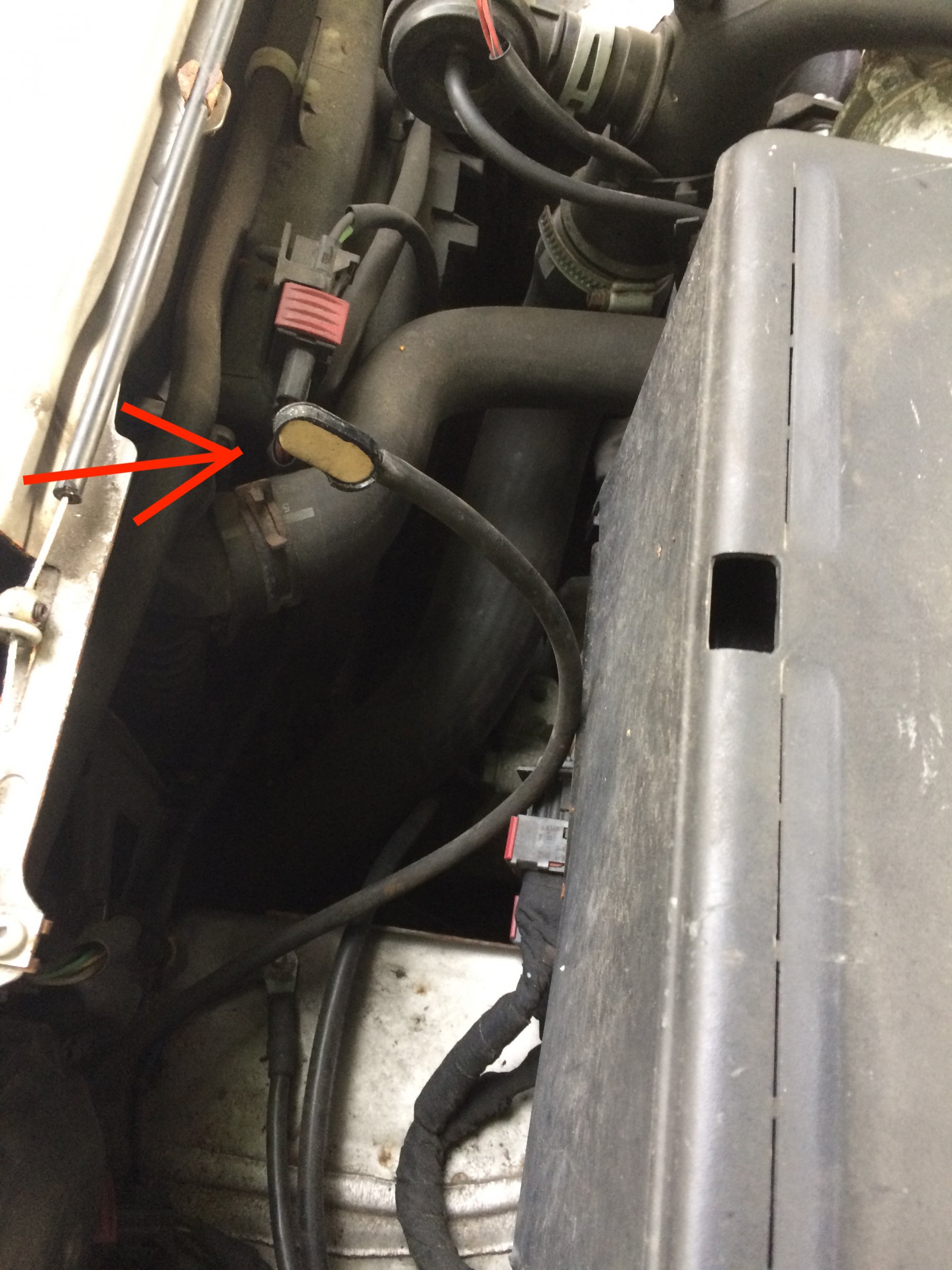

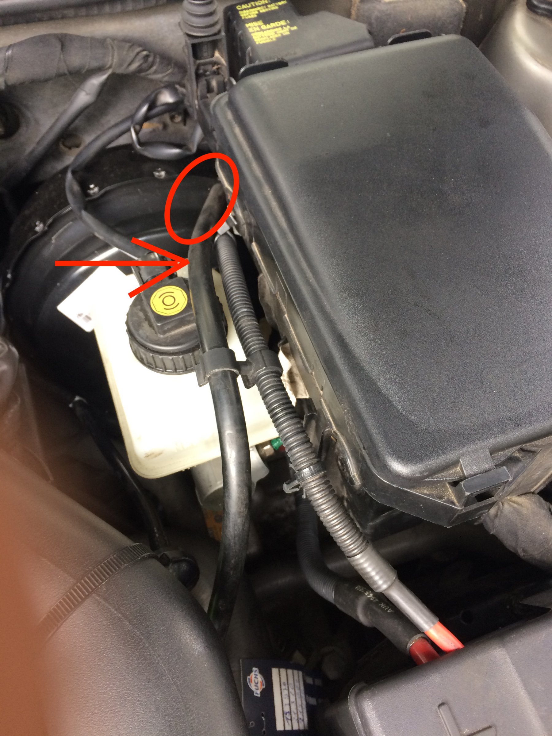

Kann jemand zu folgenden Bildern Auskunft geben?
1) Der Schlauch geht ins Leere, ist das so korrekt?
2) Was ist das für ein Teil - sieht aus wie eine Luftansaugung vielleicht für einen Sensor mit einem Filter? Plastikgehäuse ist gebrochen
Bremskraftverstärker wurde in der Werkstatt eingebaut. Er war tatsächlich defekt, das Strömungsgeräusch ist jetzt verschwunden.
Der längliche Anschluss sieht mir nach Batterieentlüftung aus.
Das sind 2 verschiedene Schläuche, richtig?
Nr.1: Ich hab ja davon keine Ahnung - weil mir ein Schlauch, der dort vor der Spritzwand offenbar offen endet, sonst aber nicht erinnerlich ist, frage ich: Entlüftung fürs Automatikgetriebe?
Oder ist das das Ende des Schlauches, der vom Bypassventil kommt? Auf dem späteren Foto vermag ich nicht sicher zu beurteilen, ob der dort angeschlossene Schlauch so dick ist - bei meinem sind sie dünner.
Nr. 2: Ja, würde ich auch für den Nippel für die Batterieentlüftung halten, der aus der Batterie (Oberkante der Seitenwand) herausgefallen ist.
Richtig, das was man auf den Bildern Teil 1-3 sieht ist von einer alten Batterieentlüftung. Da ließ sich der Schlauch wohl nicht so schnell abziehen, so dass der Stutzen aus dem Batteriegehäuse gebrochen ist.
Schlauch 1-2 ist wohl von der Getriebeentlüftung.
