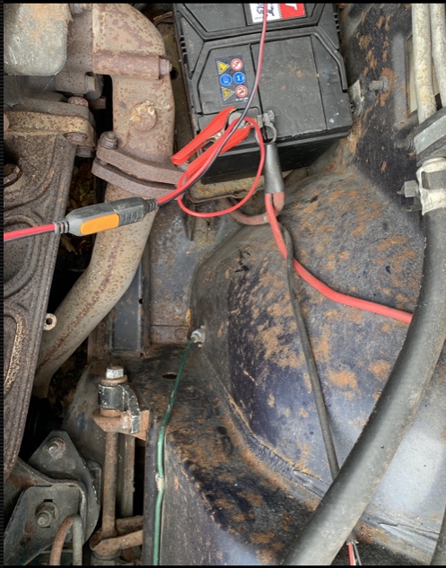

Nachdem mein 900 die letzten Male schwerer gestartet ist, habe ich die Batterie über Nacht an mein CTEK-Ladegerät gehängt.
Auch nach 12 Stunden ist die Anzeige nicht über "4" hinausgegangen, ganz gegen die sonstige Gewohnheit, wo nach relativ kurzer Zeit schon die vorletzte Stufe (?) erreicht worden ist.
Ist die Batterie am Ende? Kann ich trotzdem eine wichtige längere Fahrt unternehmen?
