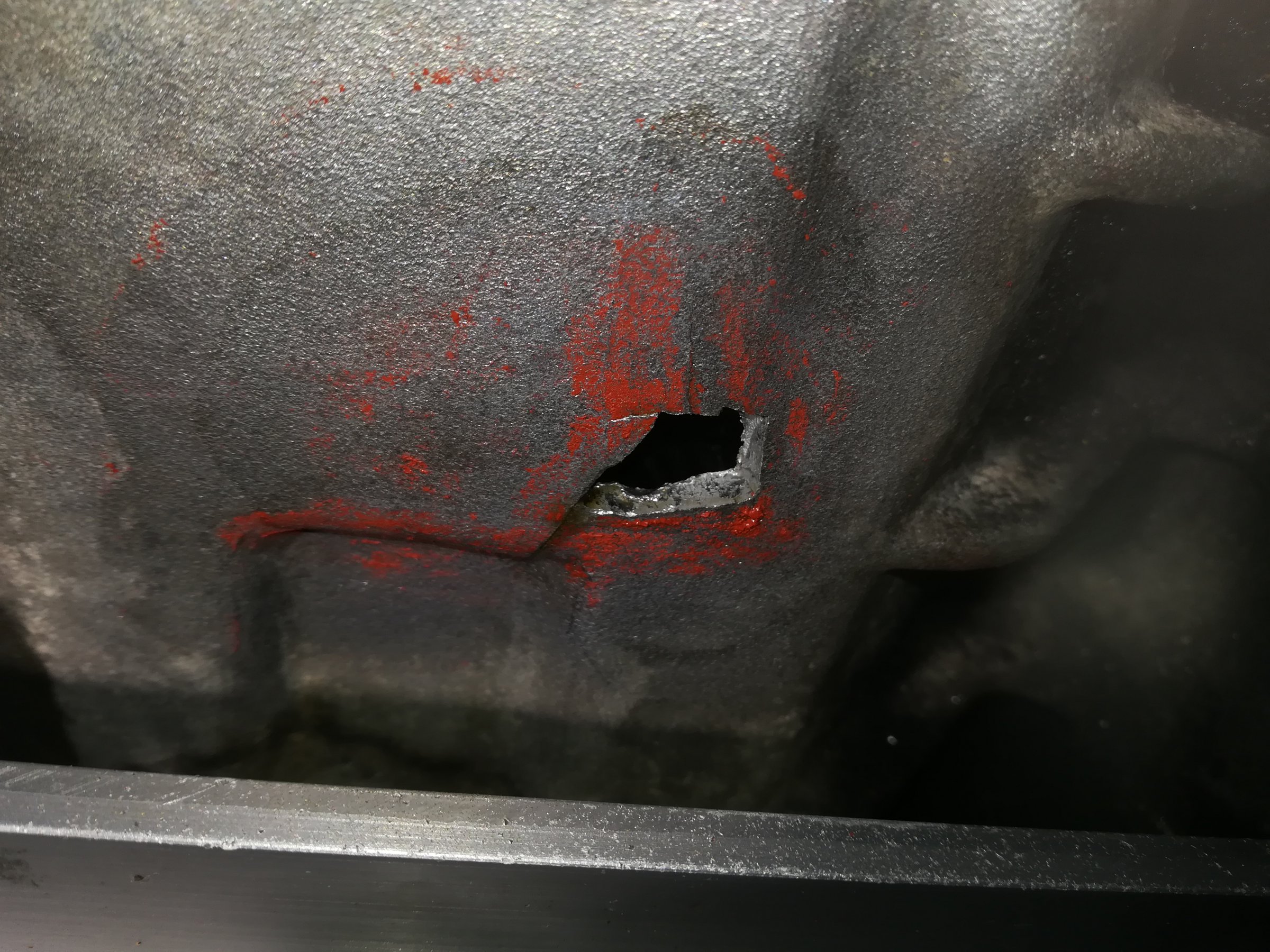

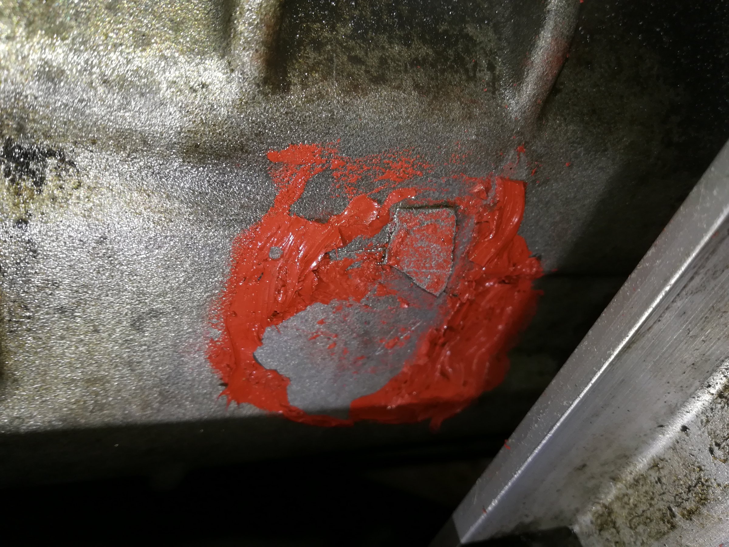

Hallo Leute,
Besitze seit einigen Jahren einen grauen Sedan Turbo 16V, Modelljahr 1989. Habe ihn als Scheunenfund 19 Jahre nach Abmeldung in 2019 wieder in Betrieb genommen. Nachdem der Tüv bestanden war, stellte ich am Folgetag fest, dass das Getriebe gerissen und undicht war. Die Abdichtung mit Dirko hielt mehr als 2 Jahre. Von einem Tag auf den anderen ist das Getriebe nun wieder undicht geworden und das gesamte Getriebeöl ist ausgelaufen. Nachdem ich den Wagen auf die Hebebühne genommen habe und die Dichtmasse abgekratzt habe, stellte ich fest, dass sich das bereits gerissene Gehäuseteil fast vollständig abgelöst hat, siehe Bild.
Der Wagen liess sich bis zuletzt ohne Probleme schalten und das Getriebe machte keine Geräusche. Aufgesetzt bin ich auch nicht.
Wie kann so ein Schadensbild entstehen und macht es Sinn das Gehäuse zu schweissen?
Die Vermutung liegt nahe, das sich im Inneren etwas verabschiedet hat. Oder: Kann es an der Getriebeentlüftung liegen.
Wie ist Eure Meinung/Empfehlung
Danke und Gruß Jens

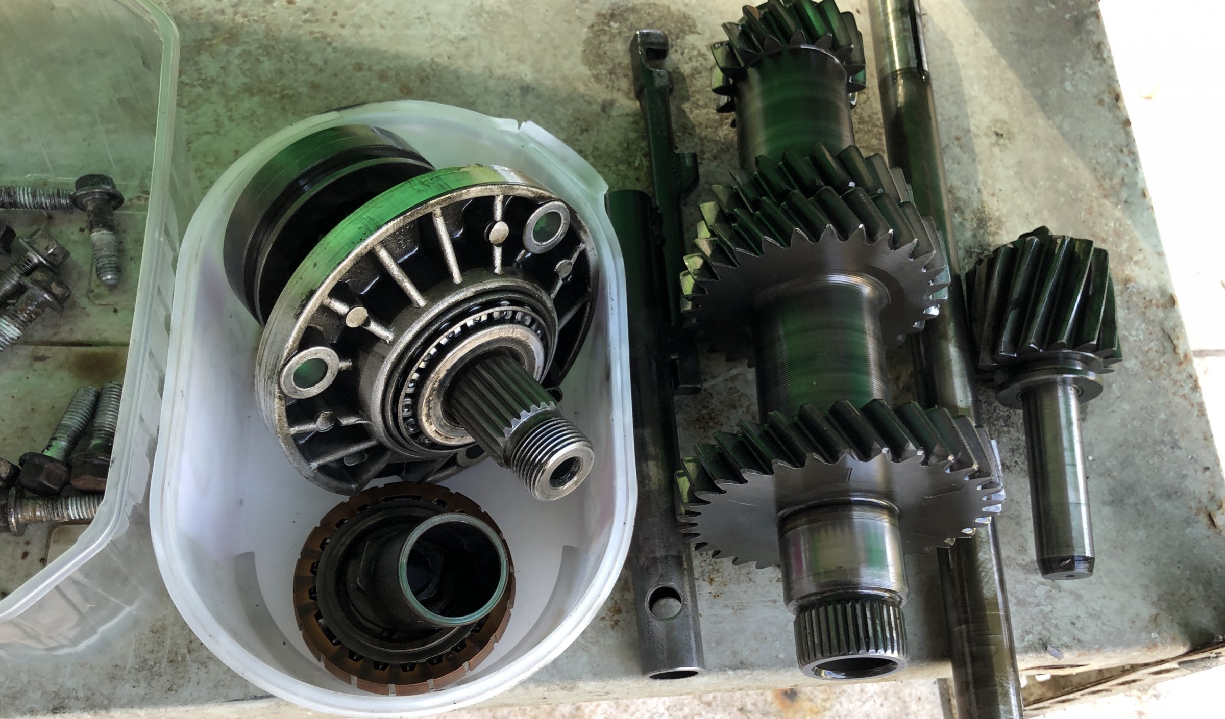

Habe noch ein Ersatzgetriebe und ein Sologehäuse. Überlege daher auch nach Ausbau das Innenleben des alten Getriebes umzubauen...

Wie ich es beim Gerd „GWS“ verstanden habe ... muss das Differential zum Gehöuse und zum Zahnrad der Hauptgetriebewelle eingemessen und dann justiert werden. Wie ich es verstand, braucht man dafür entsprechendes Messwerkzeug aber auch eine „akustische“ Kontrolle.
Gerd sagte mir 2019 dass er das Mischen verschiedener Getriebeinnereien mit Einmessen nicht vornehmen würde, wir haben uns auf dann auf gründliche Inspektion/Hauptlagertausch/Zusammenbau eines guten Getriebes fokussiert. Mein defektes Getriebe mit dem Zahnausfall liegt seitdem herum. ICH bekäme heute das Getriebe schon nicht mehr zusammen ... von einer guten Funktion mal angesehen. Wenn ich Dir das Gehöuse (sehr) günstig überlassen darf .... immer.

Hallo Jens, ich würde versuchen das Ganze mit Flüsysigmetall wieder einzusetzen. Wenns nicht klappen sollte, was ich nicht annehme, kannst du ja die "große" Lösung immer noch machen.

Ich würde jetzt mal nachforschen, warum das Gehäuse an der Stelle geplatzt ist:
Nach Abnehmen des hinteren Deckels sollten sich entsprechende Brocken finden lassen, es sei denn irgendein findiger Schrauber hat sie nach dem Schaden beseitigt.
Und nein, dauerhaft reparieren lässt sich das "ambulant" nicht.
Also ordentlich instandsetzen(lassen) oder es mit einem gutem Gebrauchtgetriebe versuchen.

Ich würde die Stelle auch mit Flüssigmetall reparieren. Habe selber schon viele gute und stabile „Erfolge“ damit gemacht. Vielleicht muss man den Bruch etwas ansägen/anschleifen, dass mehr Material eingebracht werden kann. In jedem Fall extrem gut säubern. Es gibt da sehr viele verschiedene Qualitäten - wichtig ist die Hitzebeständigkeit bis zur Max Temperatur des Motor/Getriebeöls.

Ein Getriebegehäuse reißt nicht ohne Grund!
Da wird irgendein Zahnrad Karies haben...und der abgebrochene Zahn ist dann zwischen Differential und Gehäuse geraten. Peng!
Kleben ist an der Stelle nicht sinnvoll, eher schweißen...wobei das Gehäuse sich dabei auch noch verziehen kann.
Darum ist ein gebrauchtes Getriebe letztendlich die vernünftigste Variante.
Ein Getriebegehäuse reißt nicht ohne Grund! ... Darum ist ein gebrauchtes Getriebe letztendlich die vernünftigste Variante.
Aber der TE schrieb doch, dass das Getriebe trotz des (wahrscheinlich schon beim Kauf bestehenden) Risses bis zum jetzigen Ölverlust 2 Jahre lang problemlos funktionierte - die Ursache für den Gehäuseschaden (wenn er denn von innen stammte) muss demnach doch in der Vergangenheit gelegen haben und offenbar bereits repariert sein, so dass man sich doch darum und um ein Ersatzgetriebe eigentlich keine Gedanken machen muss (sofern durch den Ölverlust kein neuer Schaden entstanden ist), sonden "nur" sehen, wie man es wieder dichtkriegt. Dabei dürfte IMHO, zumindest ohne Ausbau, die größte Schwierigkeit darin liegen, die Stelle ölfrei zu kriegen, egal ob man es kleben oder löten will.

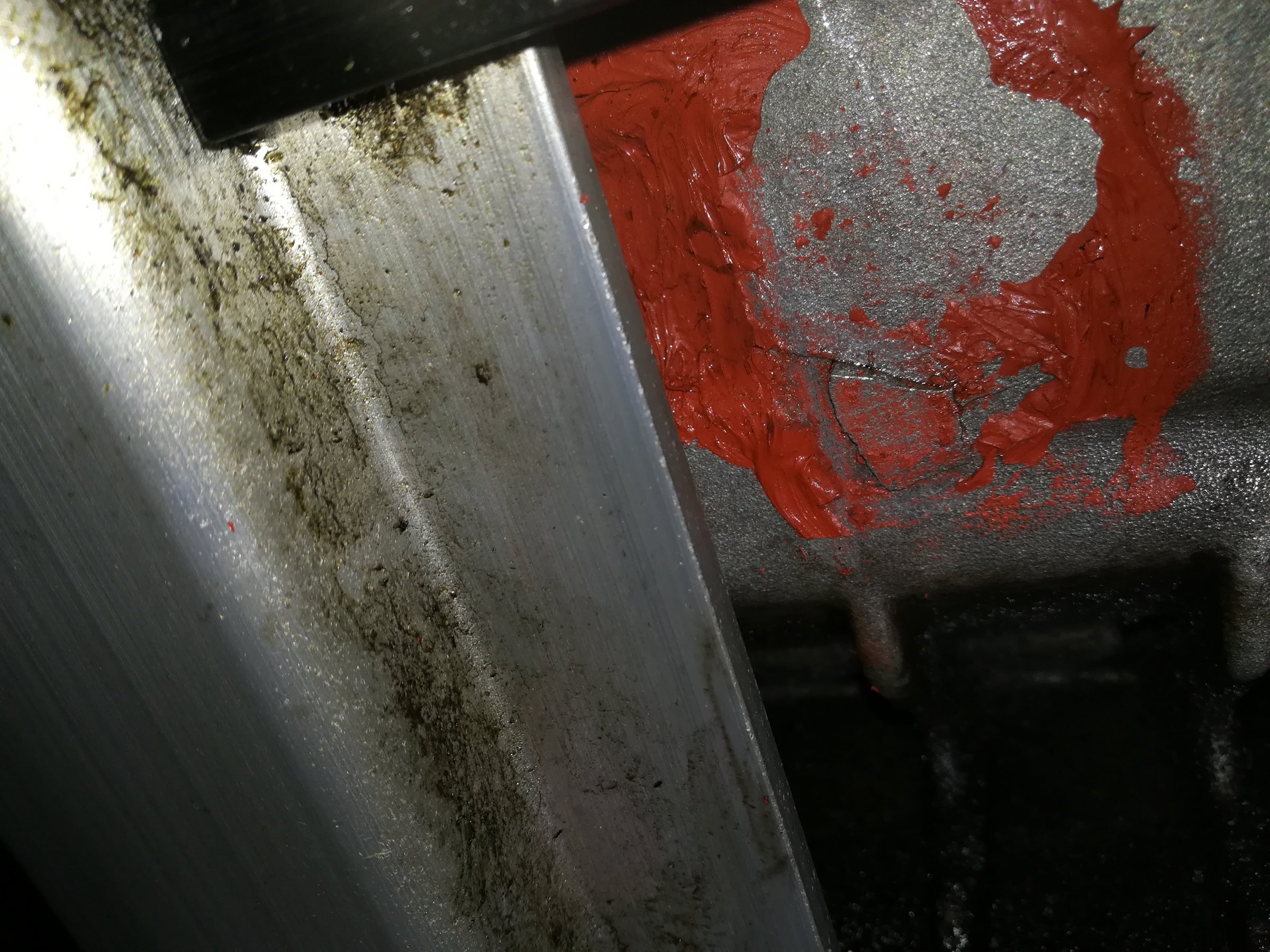

Noch ketzerischer, weil ich nicht weiß, wie stark das Gehäuse an der Stelle und wieviel Luft dort zu den Innereien ist: wenn man kleine M3 oder M4 Löcher in die Wanne bohrt und Gewinde schneidet, könnte man diese Abdeckung vielleicht zusätzlich mit Schrauben fixieren??
Der Versuch sollte keinen Riesenaufwand bedeuten und könnte im Erfolgsfall vielleicht (zunächst) ein Ersatzgetriebe und dessen Montageaufwand ersparen... :hmmmm:
Allerdings kann man nicht erkennen, wie weit die Risse reichen, die von dem "Scherben" ausgehend unter die Dichtmasse ziehen - veilleicht erübrigt sich damit ja auch jeder weitere Gedanke...

Könnte ja auch sein, dass da mal einer den Wagenheber falsch angesetzt hat, vielleicht ohne Gummi dazwischen, und ist beim Anheben abgerutscht. Egal wie und was, wenn man da sicher sein will, müsste man halt mal reinschauen. Ansonsten wäre für mich eine unkonventionelle Reparaturmethode durchaus nicht aus der Welt.
Für mich sieht der Schaden am Gehäuse so aus, dass da was von drinnen nach draussen gedrückt wurde, nicht wie eine „Wagenheber“ oder „Aufsetzer“ Beschädigung. Auf jeden Fall den hinteren Lagerdeckel und die Seitenfeckel abnehmen und schauen ob sich da eine abgebrochene Zahnradecke/flanke z.B. vom Rückwärtsgang findet. Hatte Klaus ja auch schon geschrieben. Nur Abdichten ist hier aus meiner Sicht nicht zielführend.

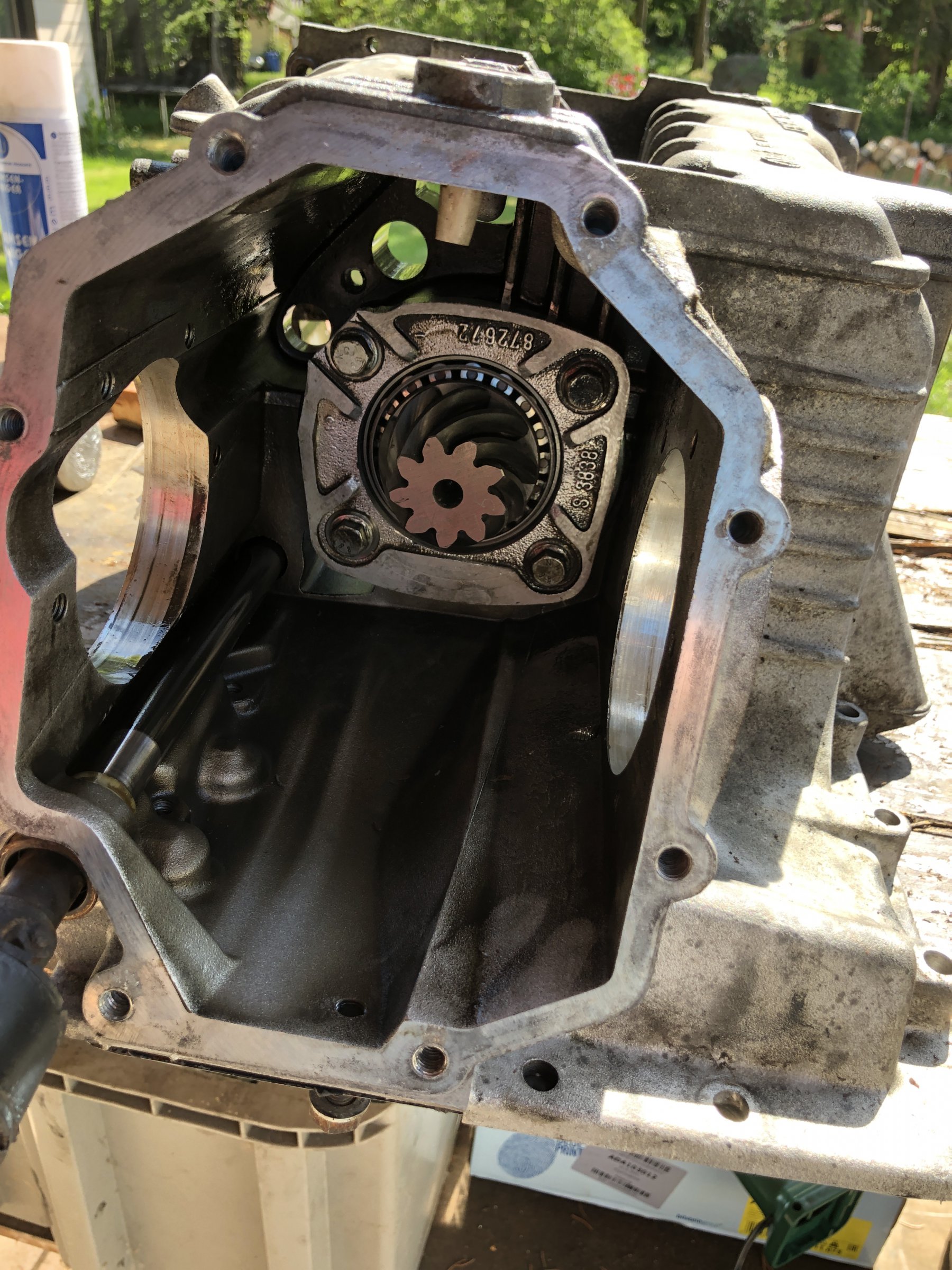

Vielen Dank für die vielen Anregungen. Ich werde als erstes Ursachenforschung betreiben und den/die Deckel am Getriebegehäuse ausbauen.

An der gezeigten Stelle ist es nicht ein Deckel, sondern das Gehäuse des Differentials.

Das Getriebegehäuse zeigt eine Stelle auf, die mit ca. 2-3 cm ausgebrochen ist.
ob kleben oder schweißen...das Gehäuse ist auf jeden Fall für die Tonne!!!
Kleben geht garnicht...schweißen nur inb der letzten Instanz.
In diesem Gehäuse werden Kräfte umgesetzt.

Zum "Mischen" von Getriebeteilen: Nur das Antriebskegelrad (also das was hinten auf der Hauptwelle sitzt oben auf dem ersten Bild im thread #5 von HAGMAN) und das große Abtriebskegelrad sind "miteinander verheiratet", dh die sind beim Hersteller aufeinander abgestimmt worden. Beide Teile sind mit einem Elektroschreiber mit gleichen Nummern markiert, sie werden auch (wenn ihr ins EPC schaut) nur als Satz verkauft. Alle anderen Teile werden einzeln verkauft und man kann sie untereinander mischen.

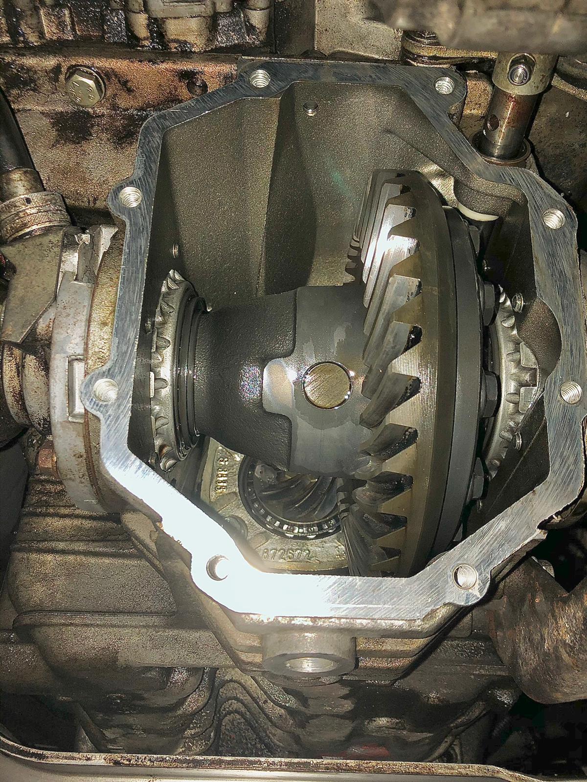

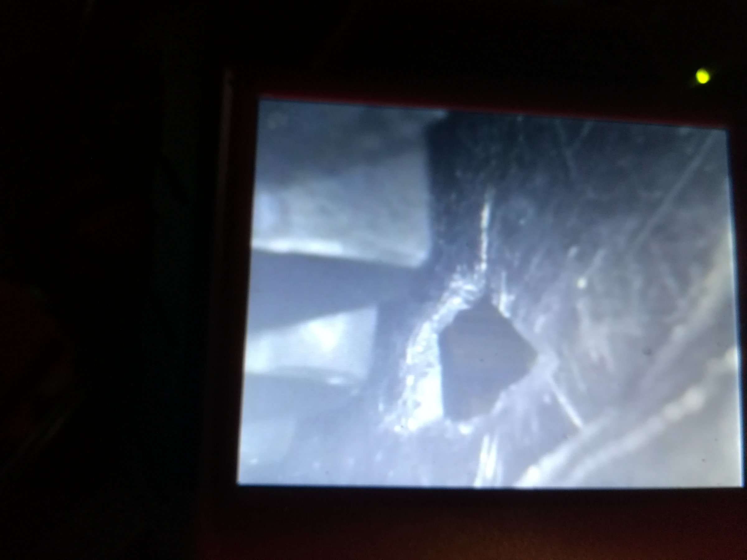

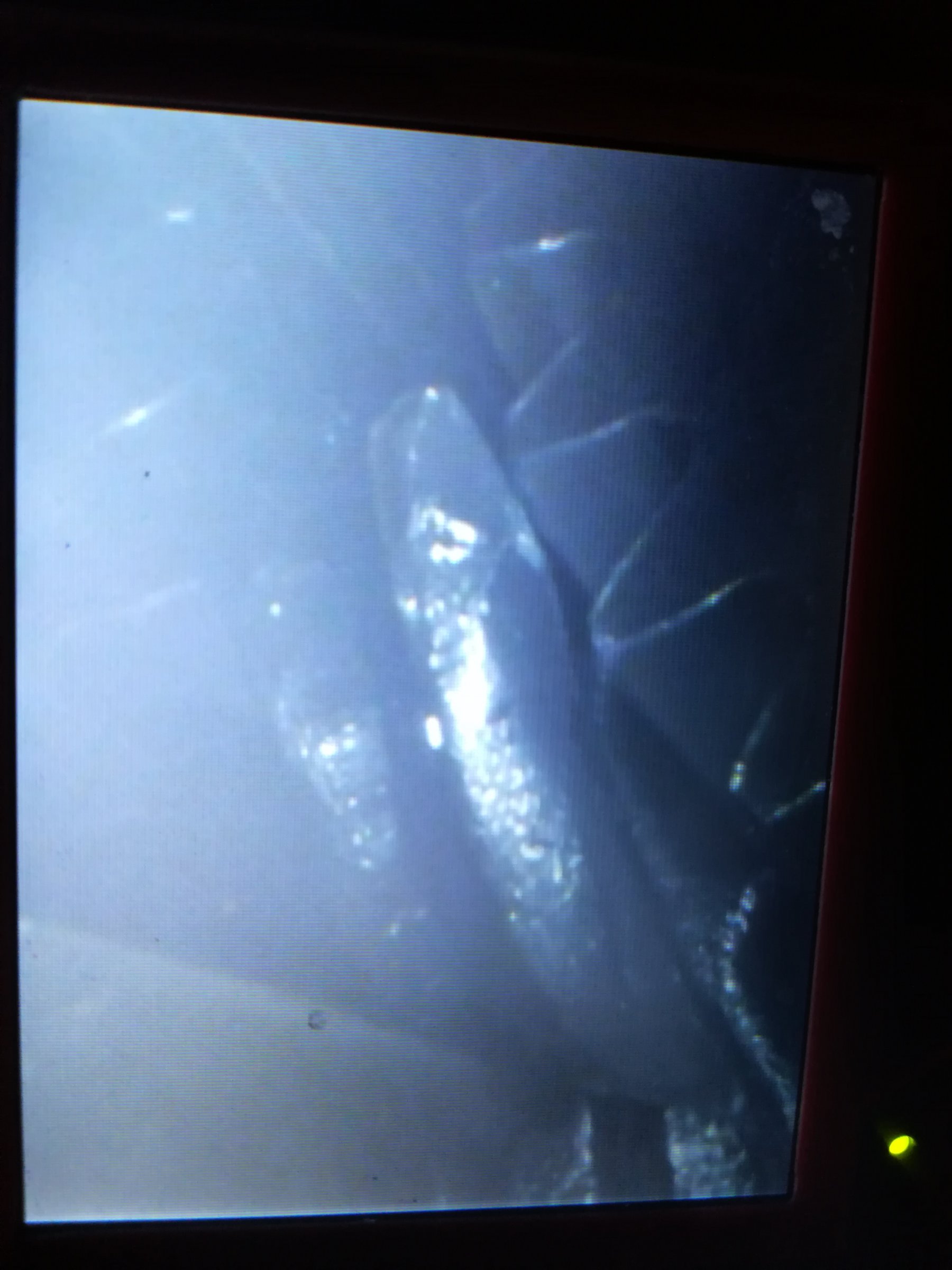

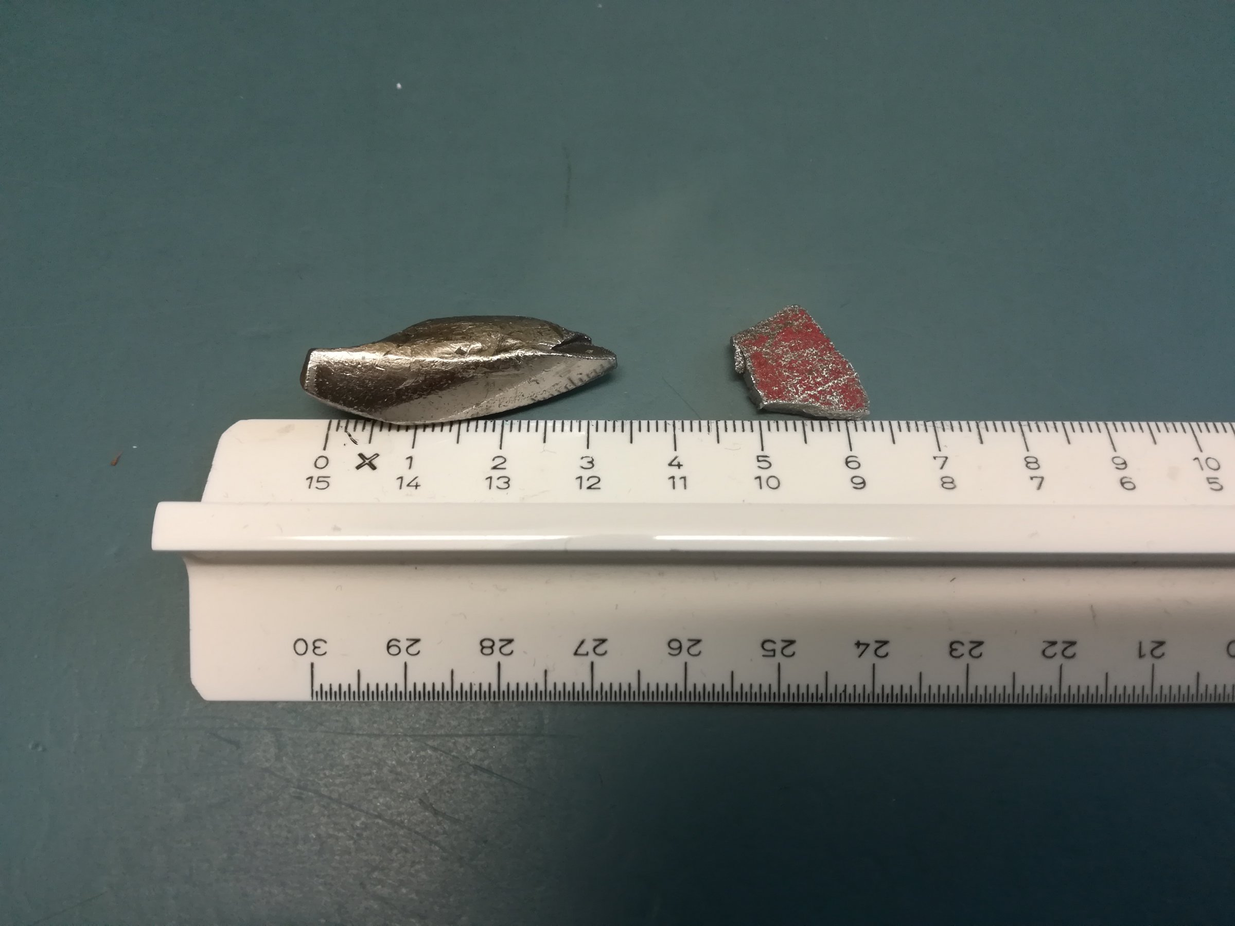

Nachdem ich in den letzten Tagen nach Öffnen des seitlichen und hinteren Getriebedeckels und Spurensuche mittels Endoskoplampe die Ursache gefunden habe, werde ich wohl ein Ersatzgetriebe einbauen müssen. Bei einem derartigen Schadensbild, das abgescherte Teil ist fast 4 Zentimeter lang, macht das Flicken des Gehäuses langfristig wohl keinen Sinn. Eigentlich Schade, weil das Getriebe sich bis zum Schluss einwandfrei schalten liess...
So ein Schadensbild war -wie o.g.- zu erwarten.
Kegel-und Tellerrad haben mit der Schaltbarkeit wenig zu tun, das intakte restliche Räderwerk kann nun immerhin noch als Ersatzteilquelle dienen.
Klaus hatte Recht : Das Bild von heute zeigt im hinteren Bereich etwas schemenhaft die kariöse Stelle. Wie passiert so ein Schaden?
Dazu genügt ein durchdrehendes Rad bei hoher Last.
