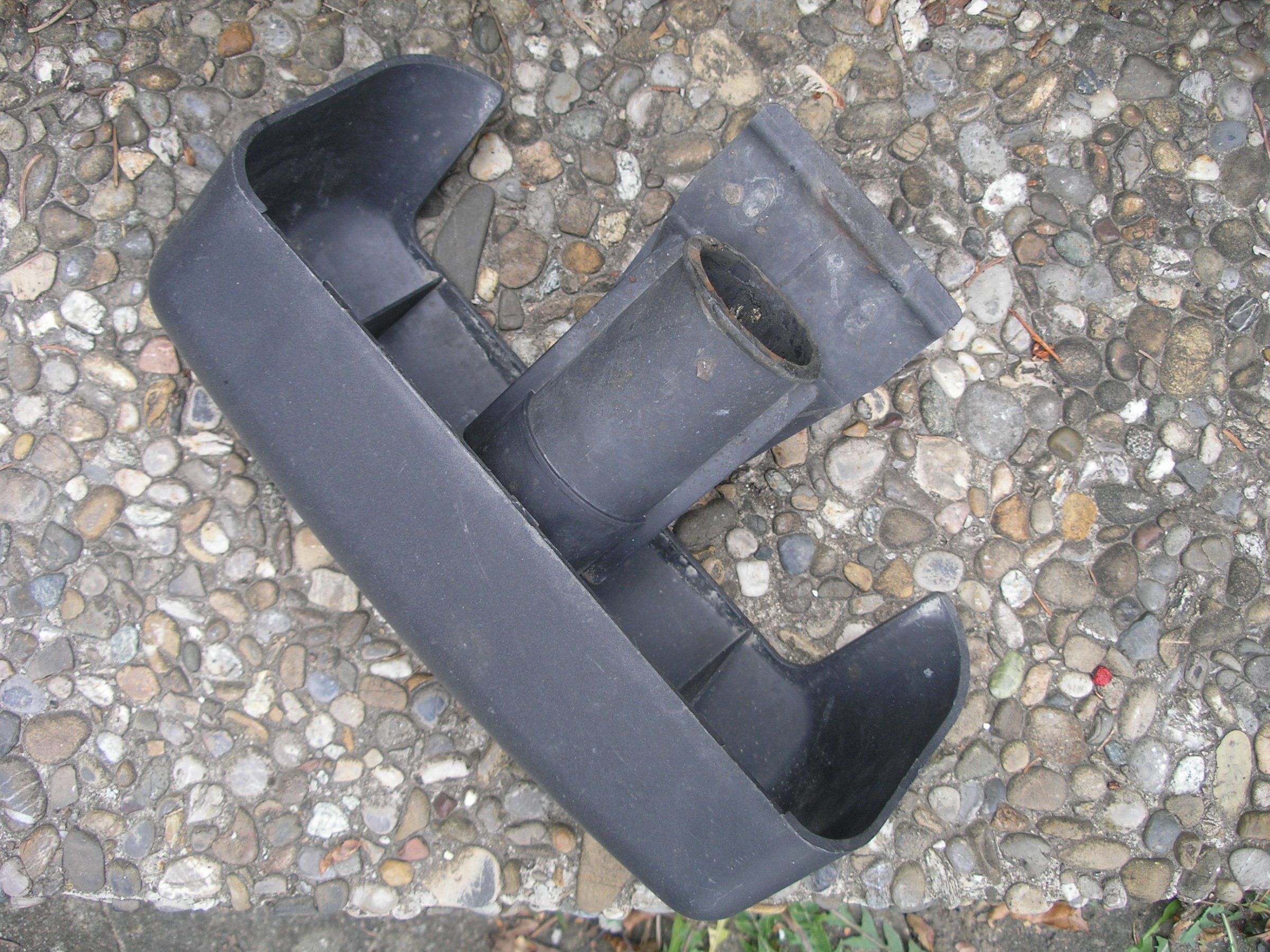

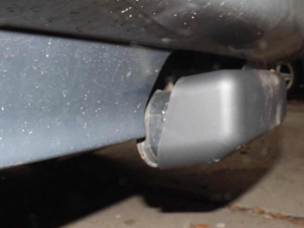

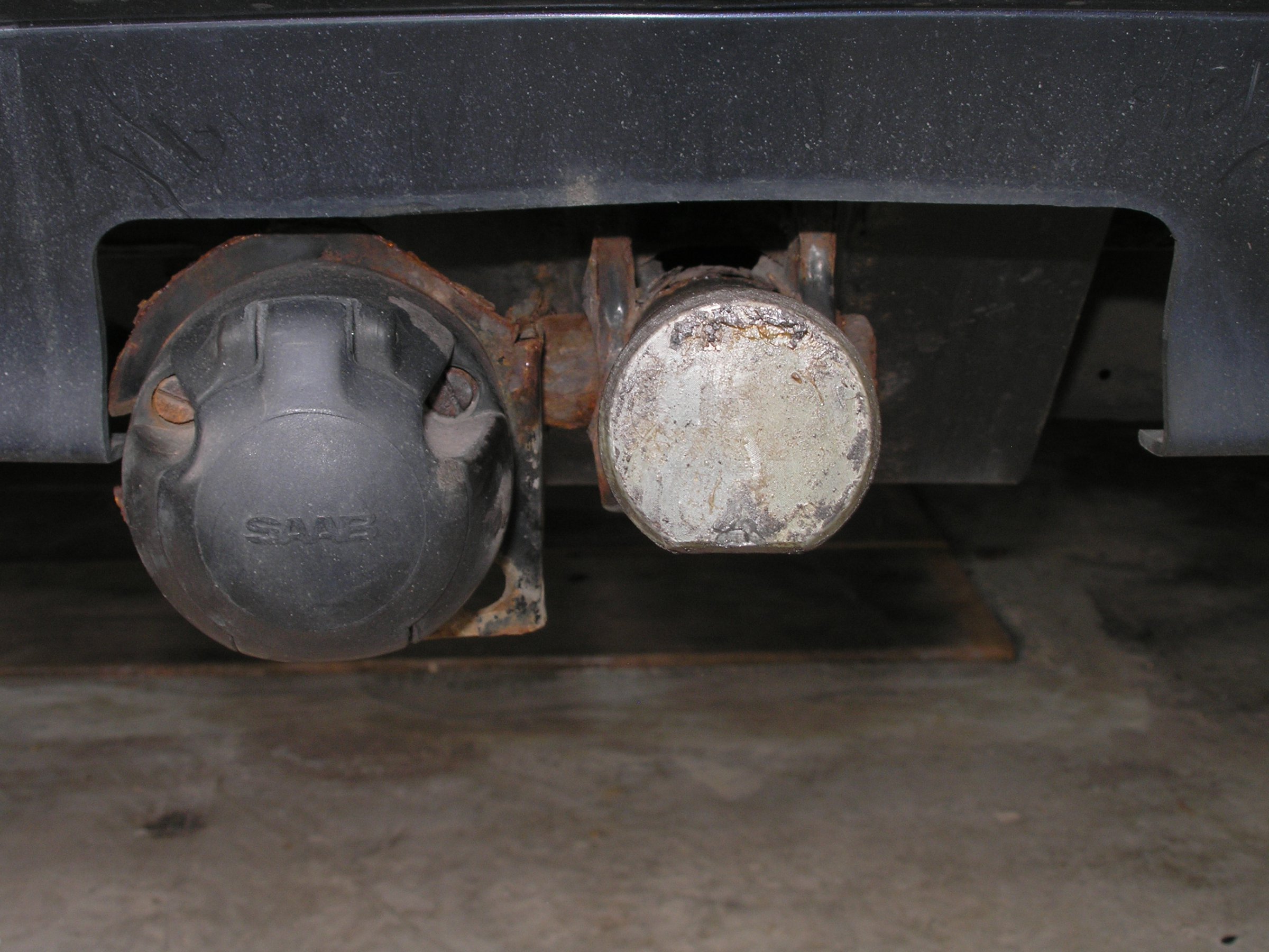

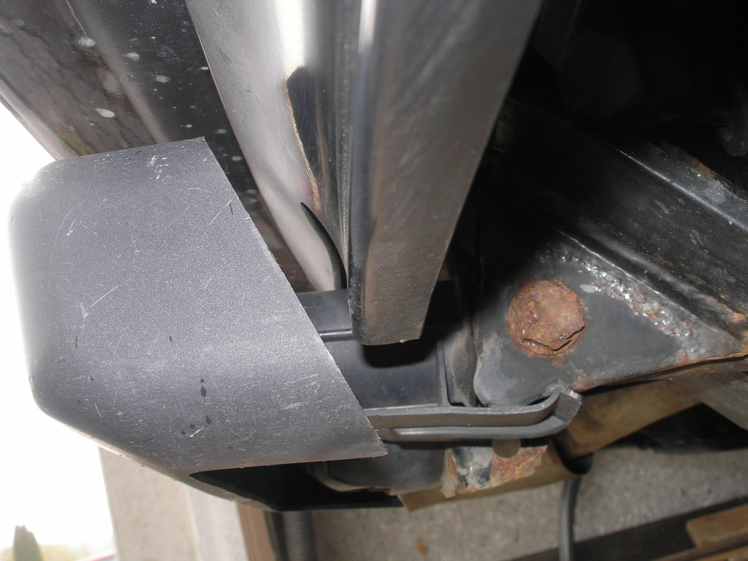

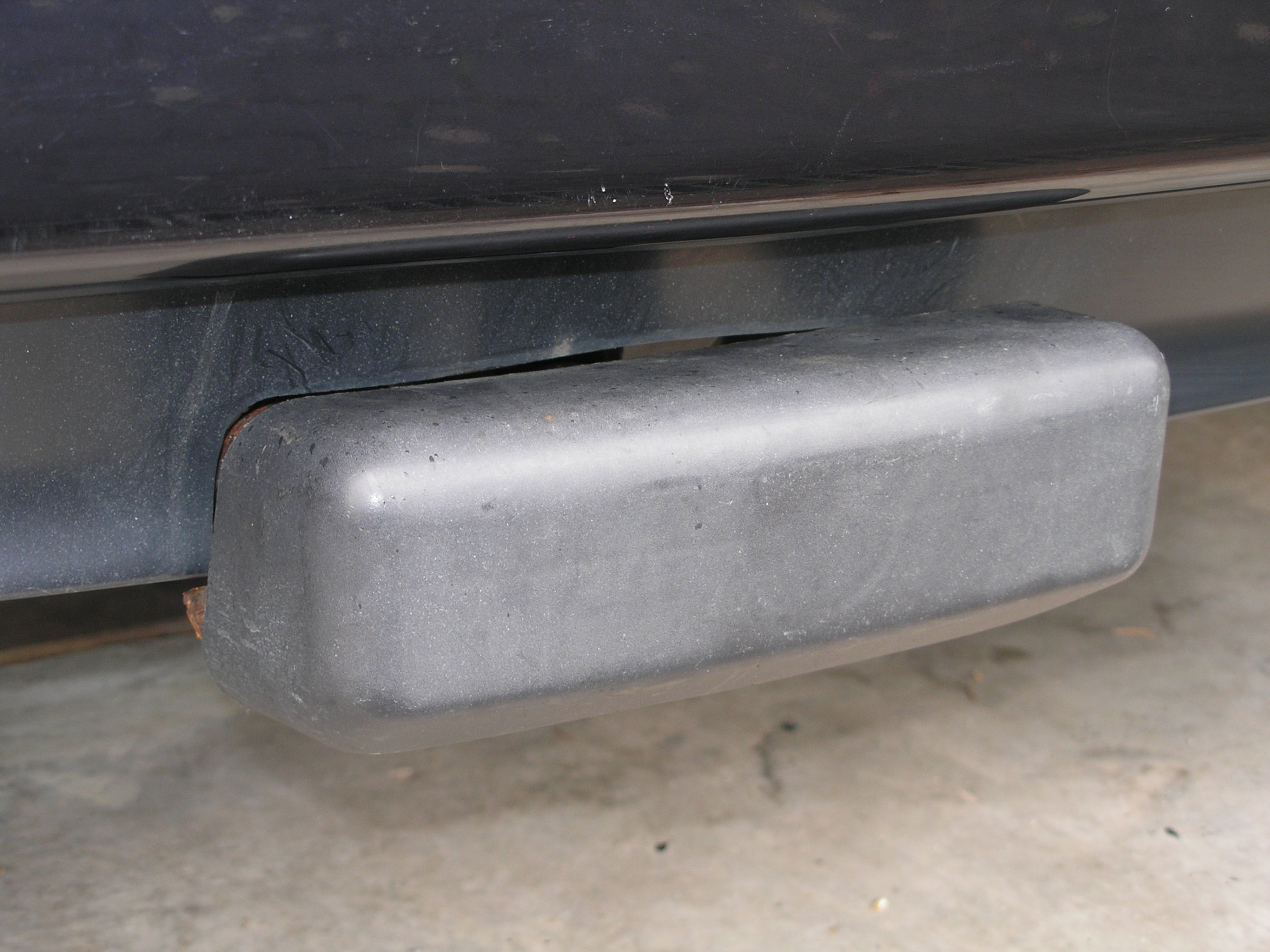

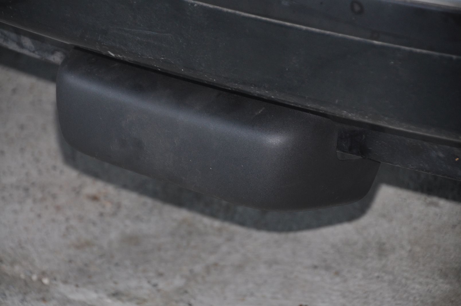

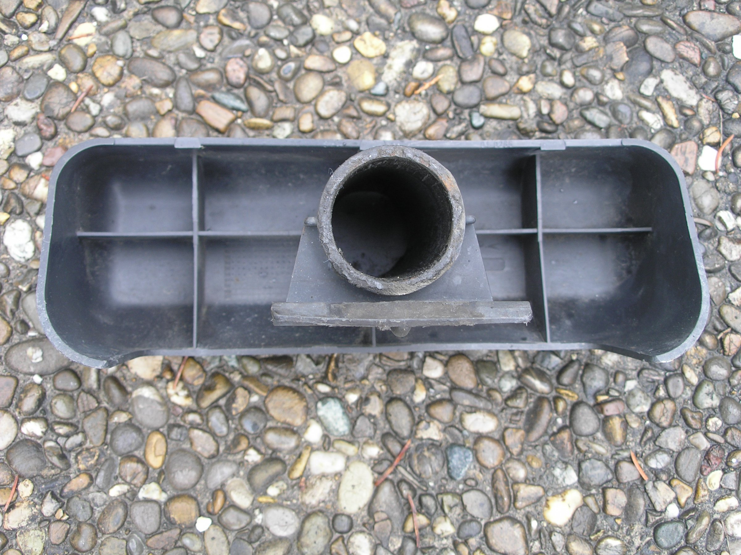

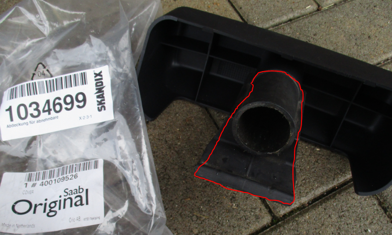

Zur Illustration borge ich mir mal die Fotos aus, die Ralph mir dazu per PN geschickt hat:
upload_2019-8-20_14-48-17.png.8409c44c465782145a0443c9a3fed138.png upload_2019-8-20_14-50-39.png.8bc00f1a7e1c4d319e99349b6b341f64.png upload_2019-8-20_14-52-31.png.05a4374c85ee214e977f26ce9dd78870.png
Da es die Kappe aber einerseits nur auf Vorbestellung gibt, die Optik mich nicht vollständig befriedigte und ich mir zusätzliche eine Bastellösung hätte überlegen müssen, wie ich das Ding letztlich befestige, erschien mir das auch nicht als der Weisheit letzter Schluss...
Wichtig war aber der Hinweis, dass diese Kappe offenbar vom 900II bzw 9³ I stammt und somit offenbar modellübergreifend passt. Beim Recherchieren hier im Forum bin ich dann im dortigen Unterforum über folgenden Beitrag gestolpert: HIER
Und die gibt´s tatsächlich noch bei Skandix, und zwar incl. Rohrstück: HIER
Zuhause dann vorerst einmal Enttäuschung, denn das Rohrstück hat einen zu großen Durchmesser, hält also auf der Anhängekupplung des 9000 vorerst einmal nicht.
Das ließ sich dann aber recht einfach beheben, indem ich vom vorher aufgesteckten Abflussrohr einfach ein Stück abgeschnitten und es innen in die Hülse eingeklebt habe, um so den Durchmesser aufs richtige Maß zu reduzieren. Mit ein bisschen Experimentieren, damit die Abdeckung straff genug sitzt, um nicht von selbst abzurutschen, aber auch wieder nicht so fest, dass man später nur die Kappe abzieht und das Rohrstück draufbleibt ( ist in einem Zahnsegment eingerastet ) , hat das letztlich sehr gut geklappt.

In einem früheren Beitrag ( HIER ) hatte [mention=800]patapaya[/mention] geschrieben, dass die Kappe selbst noch bei Skandix zu haben sei ( HIER ) , allerdings ohne das Anschlussstück, das über die Zugstange gesteckt wird.
[ATTACH]184738[/ATTACH] [ATTACH]184739[/ATTACH] [ATTACH]184740[/ATTACH]

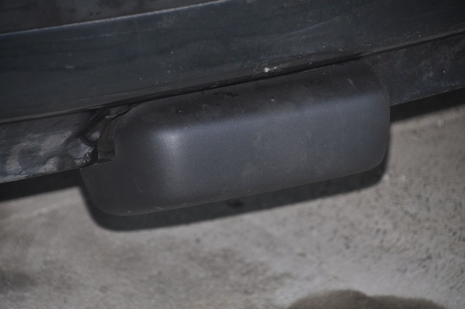

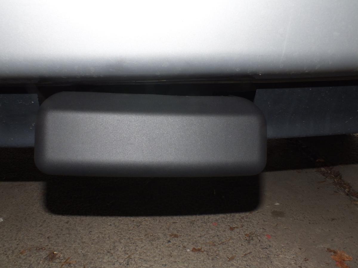

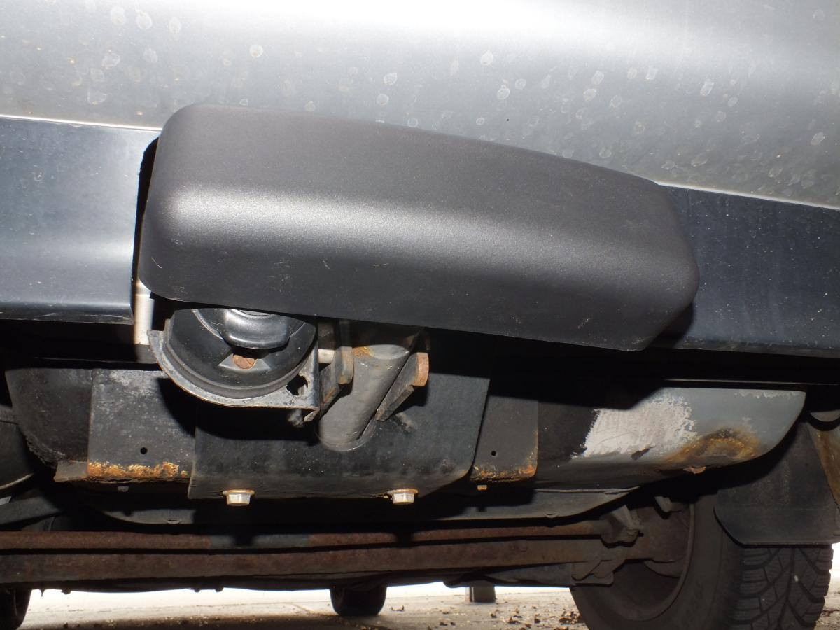

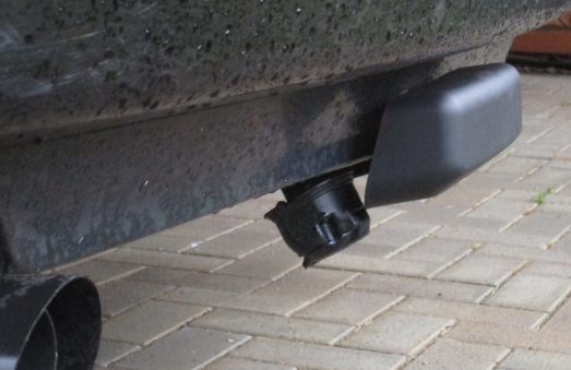

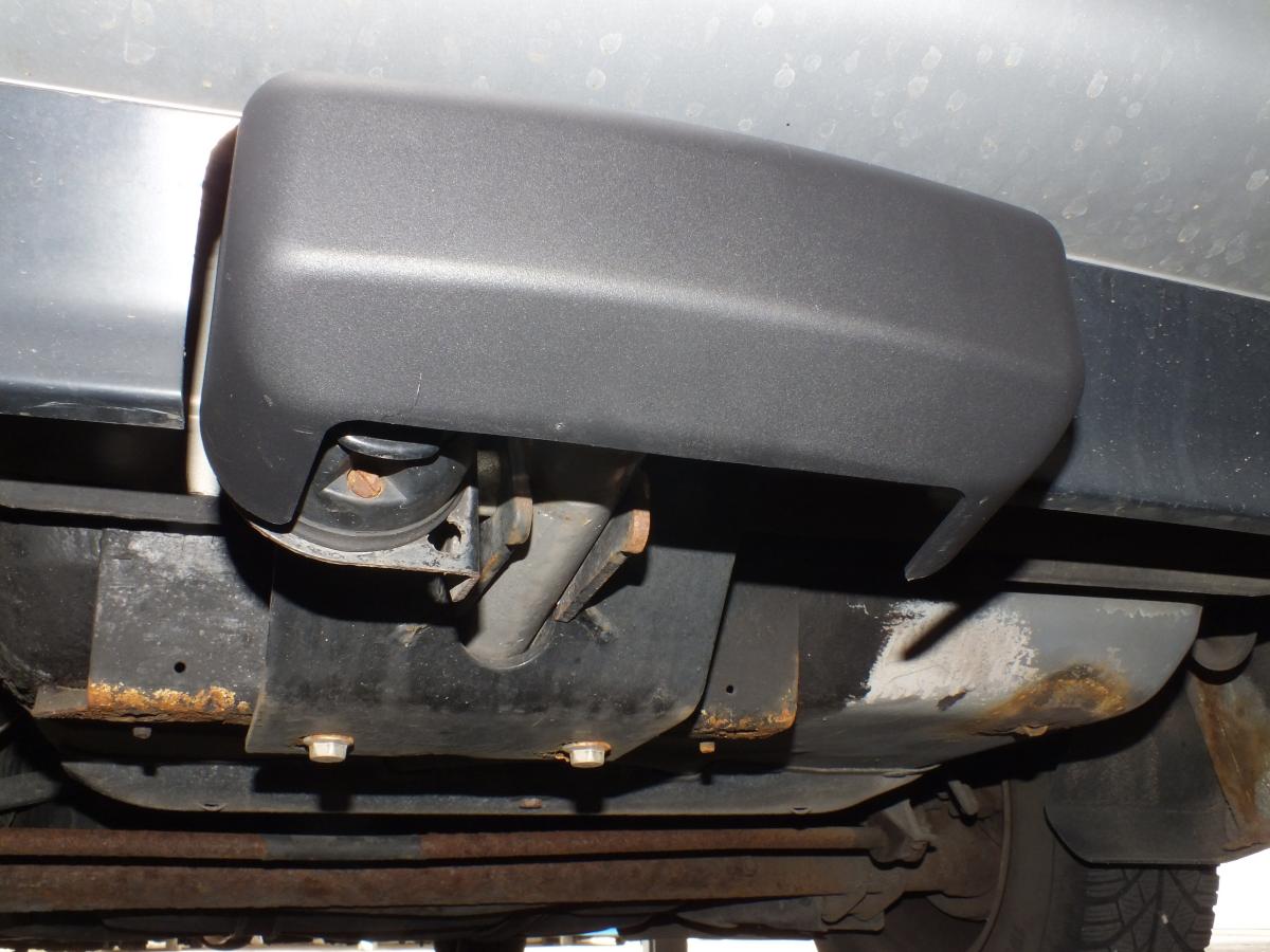

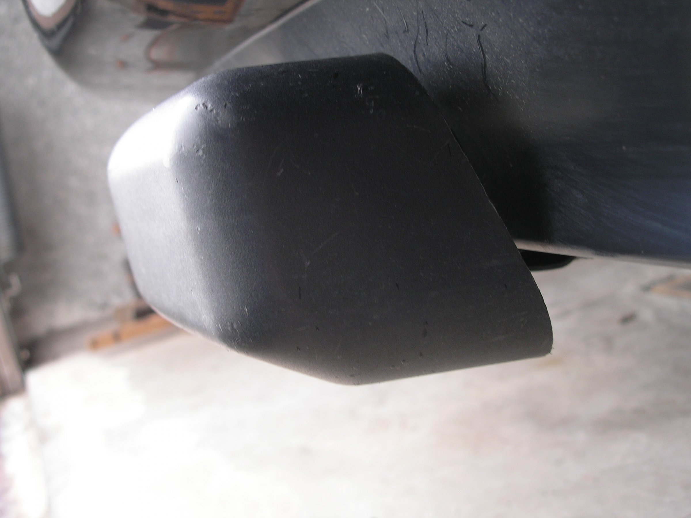

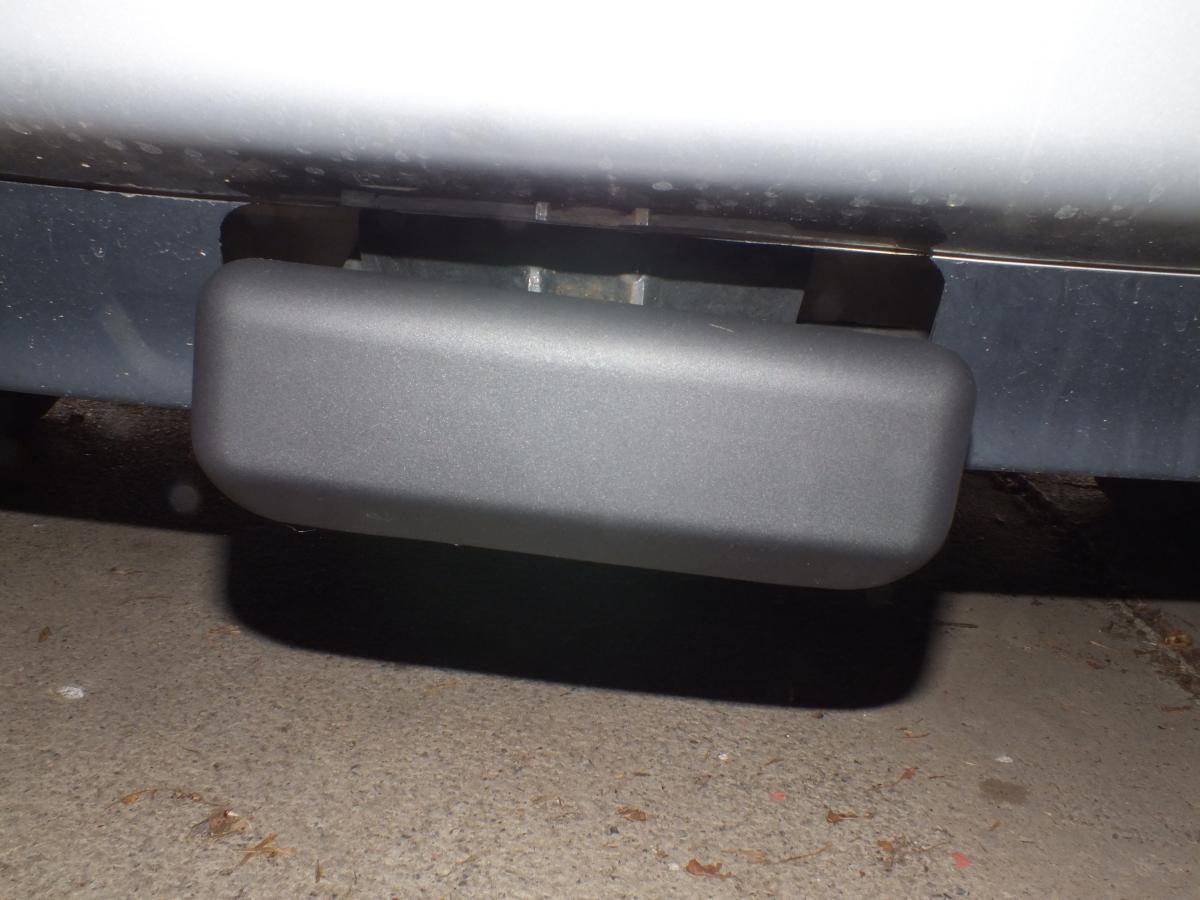

So, ich bin Euch noch die Fotos schuldig...
Ganz perfekt ist dei Passform nicht, aber von Weitem sieht man das kaum. Auf jeden Fall besser als mein Provisorium aus einem 50er Ablussrohr :biggrin: :biggrin: :biggrin: .
Aber wie gesagt, sollte sich irgendwo eine passende Abdeckung für den 9000 finden, bin ich immer noch interessiert.
AbdeckungAHK1.thumb.jpg.cb60527de3fa0054c3e972cc5294a881.jpg AbdeckungAHK2.thumb.jpg.a068185c37f3be1856615ae3e60f182b.jpg AbdeckungAHK3.thumb.jpg.e7dcf271edcc806619451bd6df4154cf.jpg
Sieht aus wie die Volvo-Kappe...
Das ist doch absolut ok so!
An den Seiten ist halt jeweils ein "Loch"...
Ist sie...

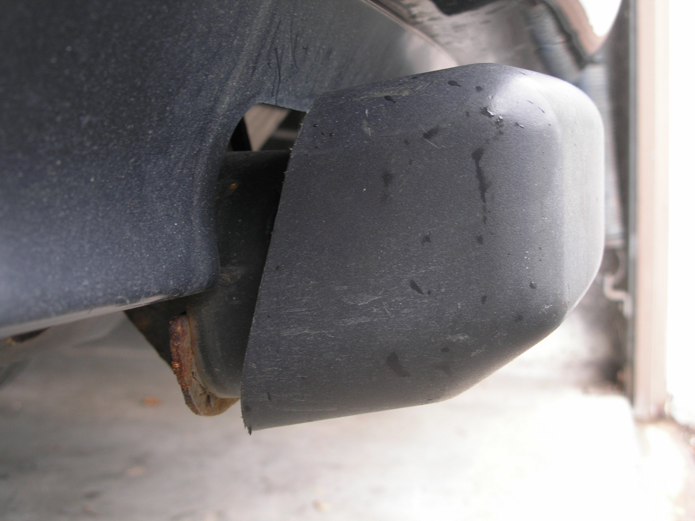

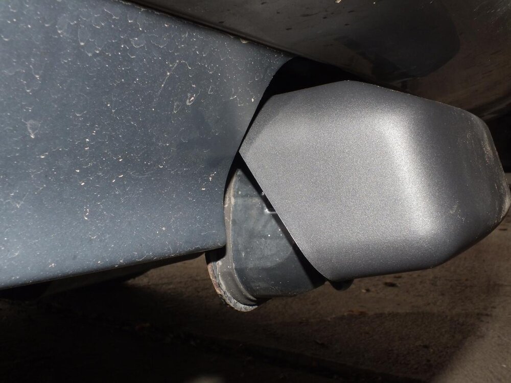

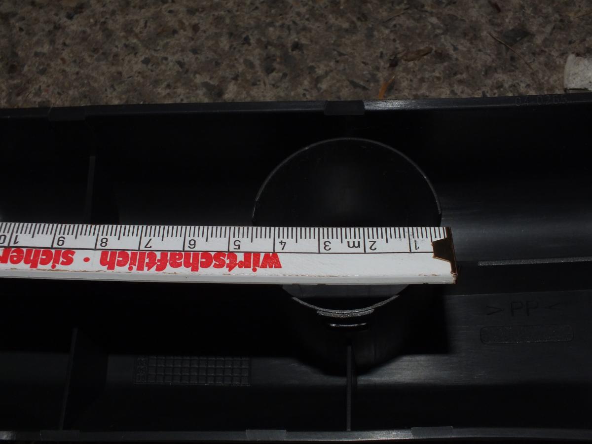

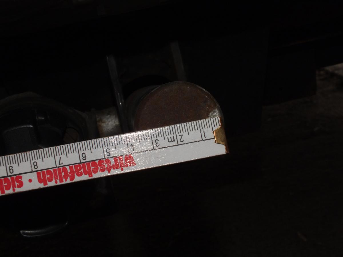

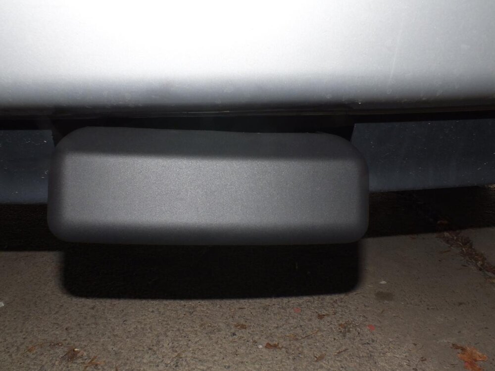

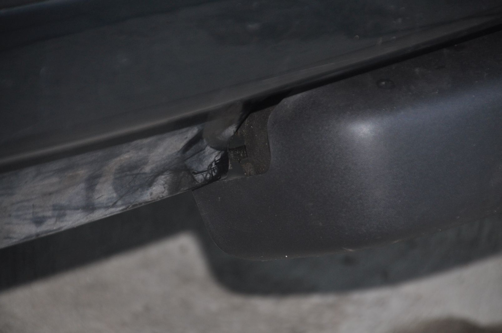

Da vor Jahren meine Abdeckung der A-Kupplung andere Wege gegangen war, habe ich jetzt bei SKANDIKS was neues bestellt.
Laut Beschreibung SAAB Original.
Die Passgenauigkeit ist aus meiner Sicht unterirdisch.
Der Unterschied beim Durchmesser ist etwa 1cm.
Für den vorhandenen Ausschnitt ist sie auch zu klein.
Ich kann mich erinnern, die ehemals vorhandene Abdeckung paßte haargenau in die Aussparung und auf die Abhängekupplung.
Hier ist nicht mal klar, wie herum sie angebaut werden müßte.DSCF3257.thumb.JPG.8a3e6990285073041a66f6e02cfcbcfe.JPG DSCF3258.thumb.JPG.46e7ca67458dbe9ecee9f3401ef52736.JPG DSCF3259.thumb.JPG.01bd798aea3153d8ac29269bcd704289.JPG DSCF3260.thumb.JPG.be7680d107e147ee8fba15e52845519f.JPG DSCF3261.thumb.JPG.5dd08787e14277ad400ef91ce6e96718.JPG DSCF3262.thumb.JPG.16004e16f297f6550e1ddfee33bf0d41.JPG DSCF3263.thumb.JPG.b3c6d5b7e56038fbe24abc9949f0c9b6.JPG DSCF3264.thumb.JPG.a84204a4169312943619fd50f3eaffa6.JPG
Ist die von einem anderen SAAB oder was könnt ihr dazu sagen ?

Es ist die für den 9³ :s:
Wie herum gehört die beim 9³ drauf ? Offen nach unten oder nach oben ?:dontknow:
Nach unten offen macht Sinn, damit Spritzwasser besser ablaufen kann.
Ich hab auch die vom 9-3 drauf - ich finde, das passt als verfügbarer Kompromiss ganz gut.
Allerdings hatte ich das passende Rohrstück noch.
Das hat aus meiner Sicht auch Sinn. (Sinn machen kann es nicht :hmpf: )
[mention=800]patapaya[/mention] - bei Dir ist die rausgeschnittene Lücke auch nicht so groß, :redface:
so paßt die kleine 9³er gut.
Ich dachte dranstecken, Schlauchschelle rum und fertig :idea:
nun wird es wieder eine Bastellösung :stoned:

Ja, da habe ich mich beim Ausschneiden bewußt zurückgehalten. Nur die Steckdose ist jetzt doch noch mit nach oben gewandert und versteckt sich mit hinter der Abdeckung, die darauf recht stramm sitzt und so noch zusätzlichen Halt erfährt.
Bei dir würde ich sie wie auf dem ersten Foto montieren und gut ist. Ein passendes Rohr muss natürlich noch ran - gibt's da nix passendes aus der Sanitärinstallation, ich meine, das hatte schon mal jemand so beschrieben...?
In das "Rohr" der Abdeckung werde ich etwas reinkleben.

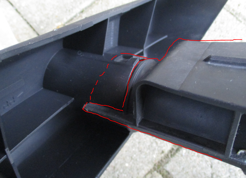

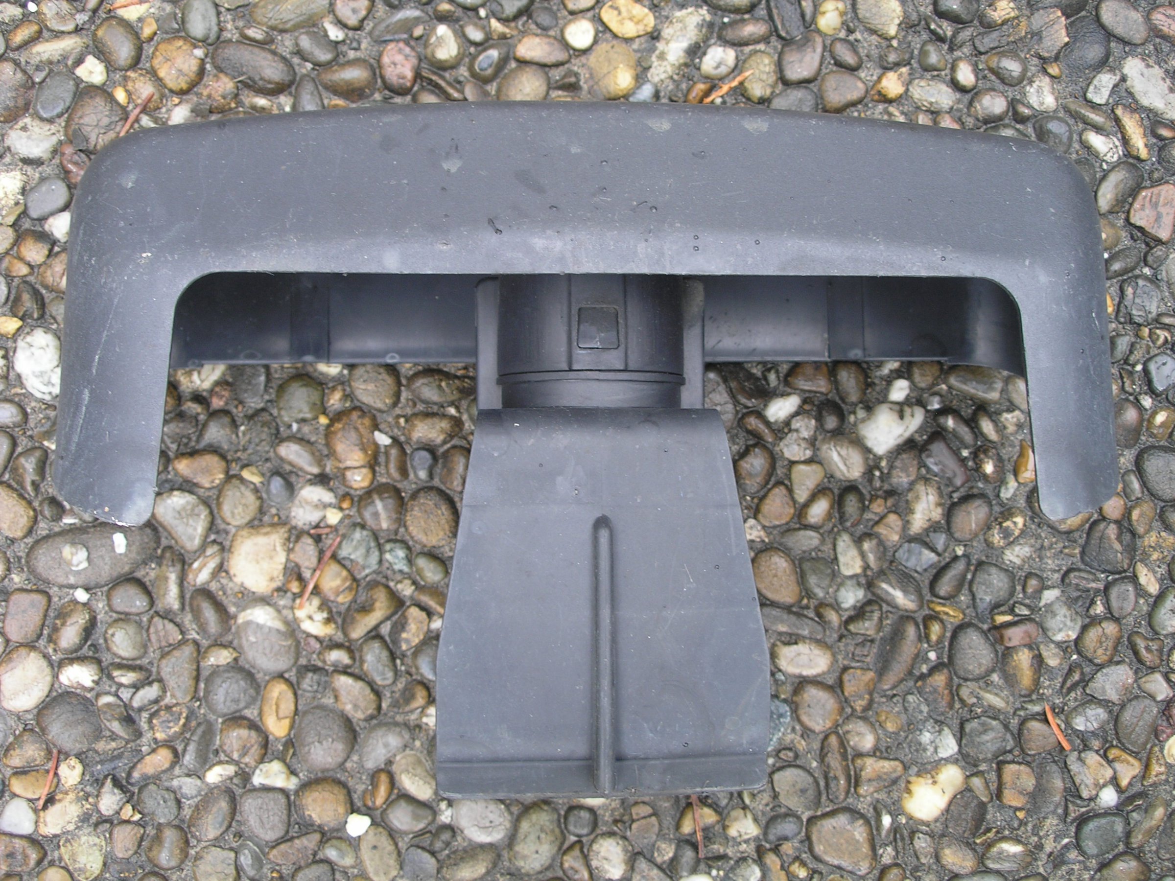

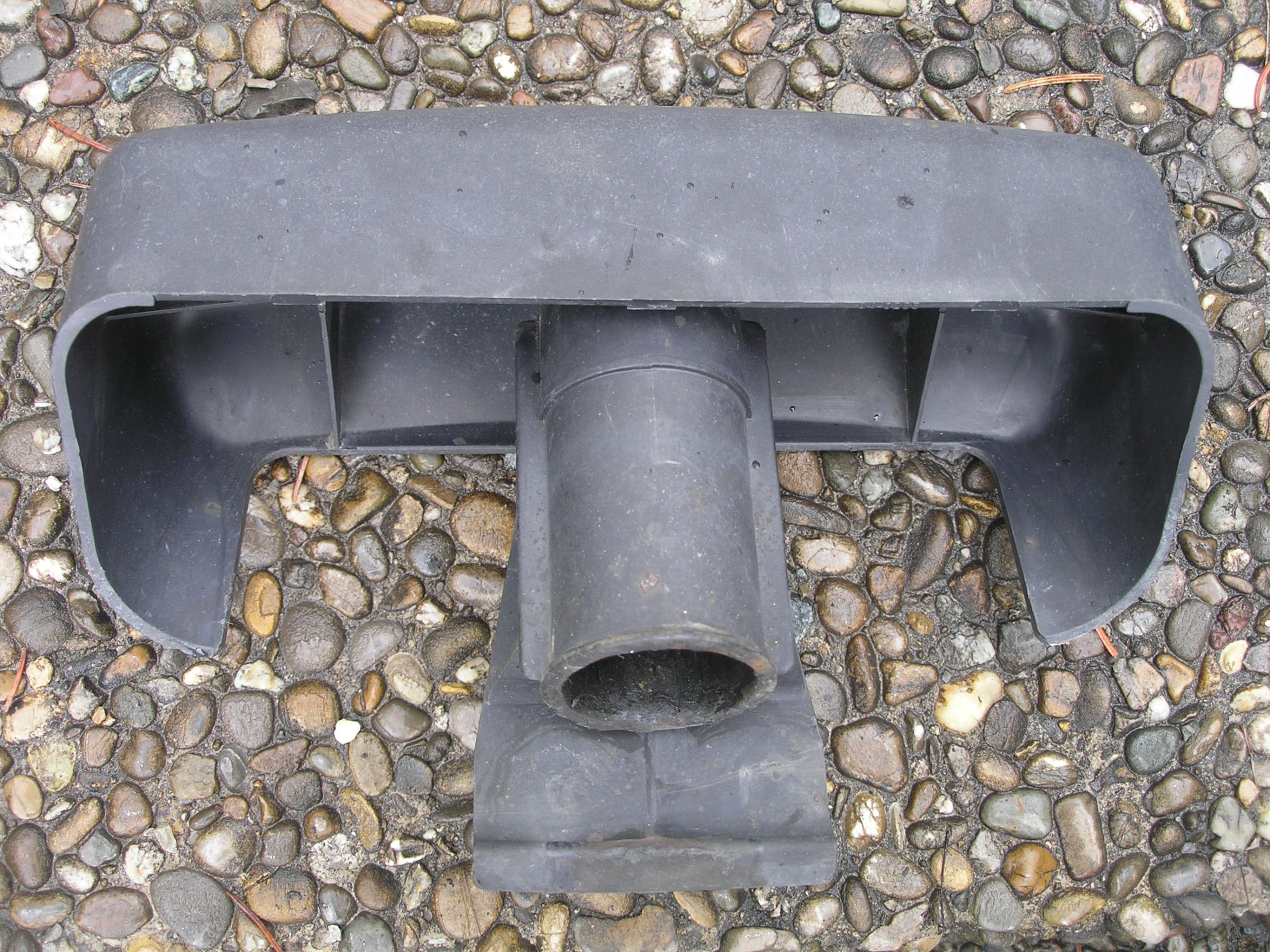

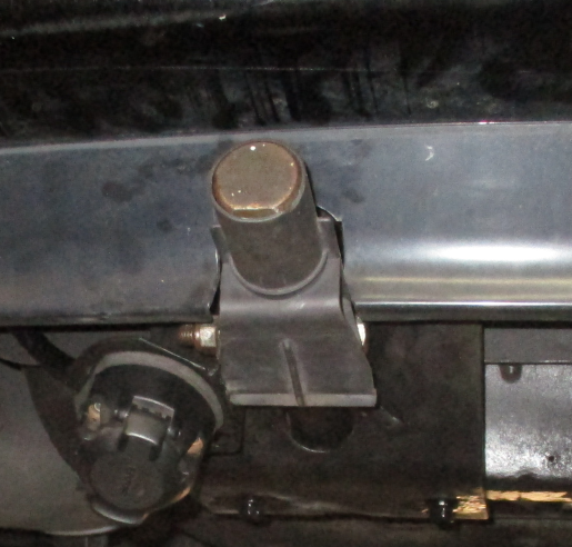

Hier mal zur Veranschaulichung einige Bilder von meiner originalen Saab- (Brink-Abdeckung:
AHK-AbdeckungOriginalSaab(1).thumb.JPG.88a338cf3fbc9853c9c897d967f34d0b.JPG AHK-AbdeckungOriginalSaab(2).thumb.JPG.0e4f08c22abbec6d7b530038868e27b5.JPG AHK-AbdeckungOriginalSaab(3).thumb.JPG.ea44844543bd42d6e867ae939e5276cf.JPG AHK-AbdeckungOriginalSaab(4).thumb.JPG.0e27f2142d52e526d0e9c33ea9ba176b.JPG AHK-AbdeckungOriginalSaab(5).thumb.JPG.28451ba2e1a8aaaf5c030ad9b0143f6f.JPG AHK-AbdeckungOriginalSaab(6).thumb.JPG.32f84b4b779da33bc3dbf427ca4c9315.JPG AHK-AbdeckungOriginalSaab(7).thumb.JPG.ef0e8d0c7abaf9a13c016a37eb58f020.JPG AHK-AbdeckungOriginalSaab(8).thumb.JPG.f7a905d6ffd1e6f52d7f45e0f5ce9b00.JPG AHK-AbdeckungOriginalSaab(9).thumb.JPG.e429a6673349b53edef05a1c21c8a914.JPG
Diese hatte ich übrigens schon mal verloren, als ich rückwärts zu weit in ein Gestrüpp einparkte, so dass es mir die dann beim Losfahren herunter zog :mad:. Hatte ich zuhause angekommen zum Glück sofort bemerkt und auch eine Ahnung, wo die liegen könnte...:smile:
