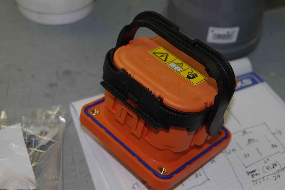

MSD ist ein Manual Service Disconnect. Geiles Teil, damit kannst du unter Vollast den Stromkreis gefahrlos trennen. Ist aber auch echt teuer so ein Ding. Wird in den Batteriekreislauf eingebaut. Bei mir sitzt das Teil vorn auf einem der Batteriekästen. Das orangene Ding auf dem linken Kasten.

Wie wird da verhindert, dass die Funken fliegen, wenn du bei hunderten von Ampère trennst?
Der Service Disconnect ist eigentlich dafür da, das HV-Netz für Wartungsarbeiten spannungsfrei zu legen.
Es ist KEIN Lasttrennschalter und sollte tunlichst auch nicht unter Last getrennt werden.
MSD ist ein Manual Service Disconnect. (...)

Allerdings kenne ich es auch nur für die Funktion die turboflar oben beschreibt.
Das hatte ich irgendwie anders abgespeichert. Aber danke für die Klarstellung.
