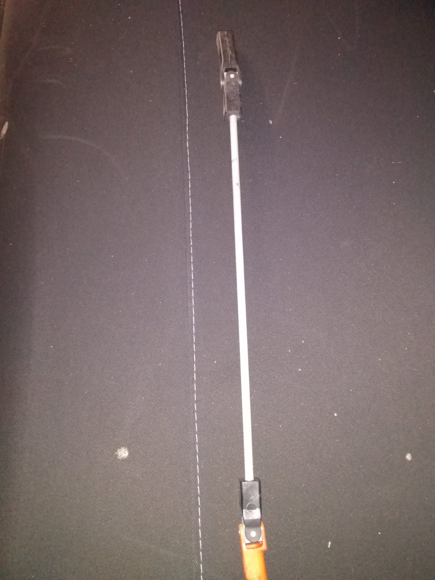

Anbei das Foto von einem Teil was ich im Radioausschnitt gefunden habe.

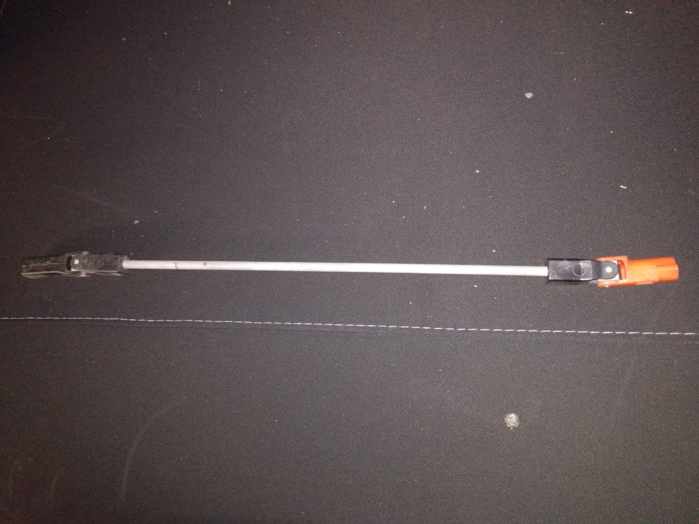

Das ist die Regelstange der Heizung ohne die wirds nicht warm oder bleibt heiss...

[mention=75]klaus[/mention] hat es schon beschrieben. Da wird diese Stange ausgehangen sein. Vorn oder hinten...oder Beides..

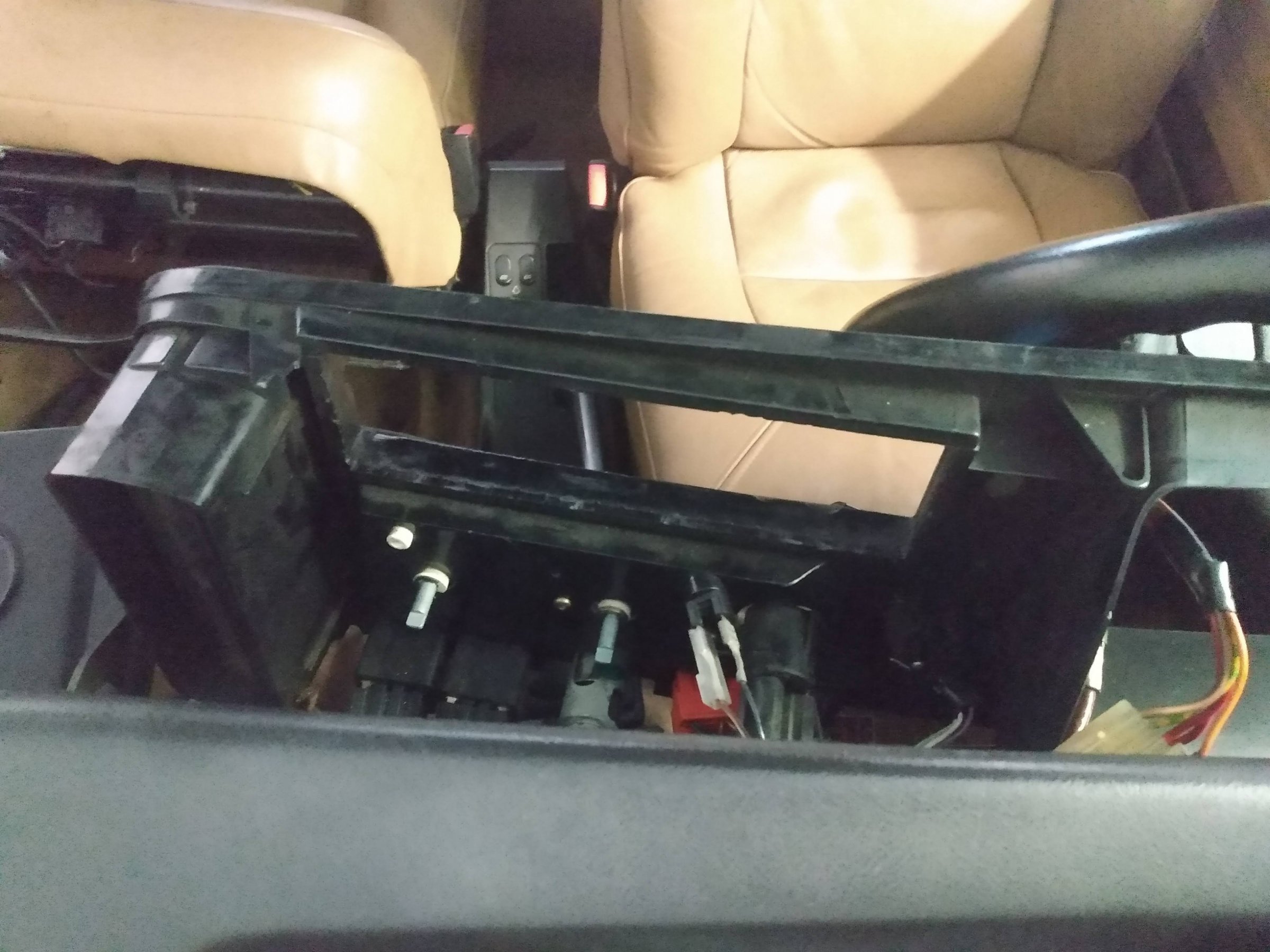

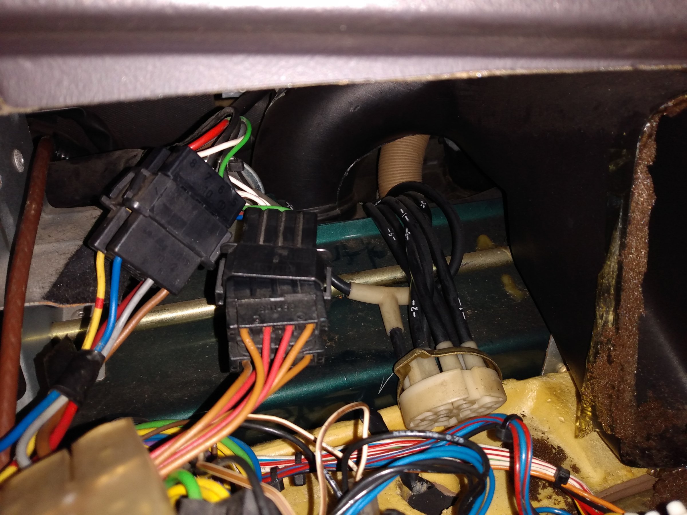

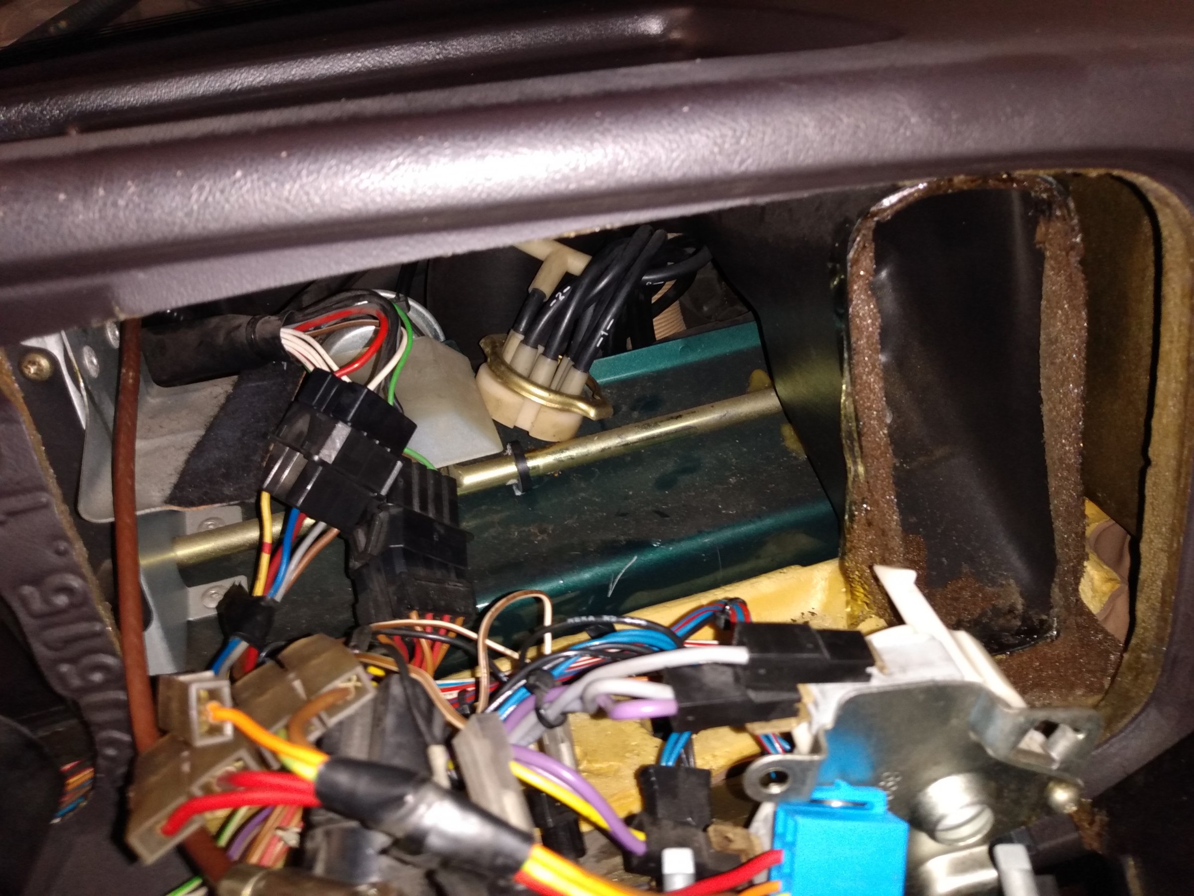

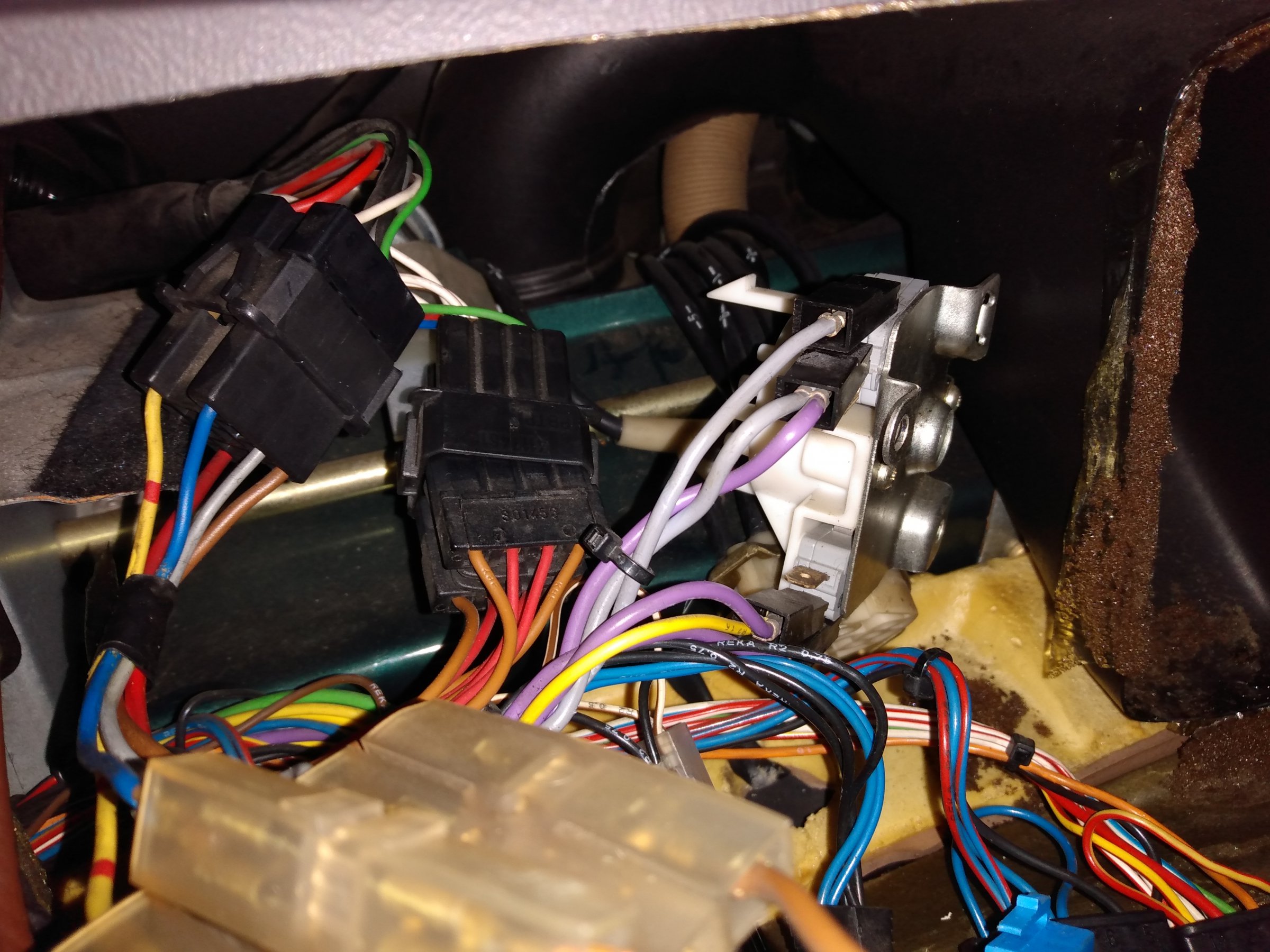

Hallo klaus,
hier die Bilder - wie ich erfahren habe, wurde da mal versucht was an dem undichten Heizungsventil zu machen.
Das Radio anzuschliessen ist glaube ich kein Problem, aber die Heizungsregelung ist "auseinander gerissen" .
Freundliche Grüsse
Gunter

Die Rückseite vom "Brett" wäre wichtiger.
Aber am besten ich fotografiere Dir mal die Rückseite eines noch kompletten, zum Vergleich.
Zuerst würde ich mal die Kabel sortieren, die Stecker von Radio und Lautsprechern z.B. zur Seite schieben, dann wirds schon etwas klarer.:smile:
Bearbeitet von klaus

Hej Gunter,
das größere Teil, auf das die grau-lila-gelben Kabel so gehen, gehört von hinten an den Armaturenbretteinsatz angeschraubt. Beachte zur korrekten Belegung den Link in AeroCVs Beitrag. Damit würd' ich anfangen.
Das Paket der kleinen Unterdruckschläuche zur Luftverteilungsverstellung kann nur in einer Position richtig aufgesteckt und festgeklemmt werden.
Wie sieht Dein Armaturenbretteinsatz von hinten aus? Nicht, dass da einiges ausgebrochen ist, und Du's gar nicht mehr korrekt montieren kannst.
Für das Anstecken der Heizungsreglerstange bau am besten die fahrerseitige Lautsprecherblende aus und mach Dir Licht da hinein - nach vorne hin wirst Du an der Spritzwand das Heizungsventil erkennen, auf das das eine Ende der Heizungsreglerstange gesteckt gehört.

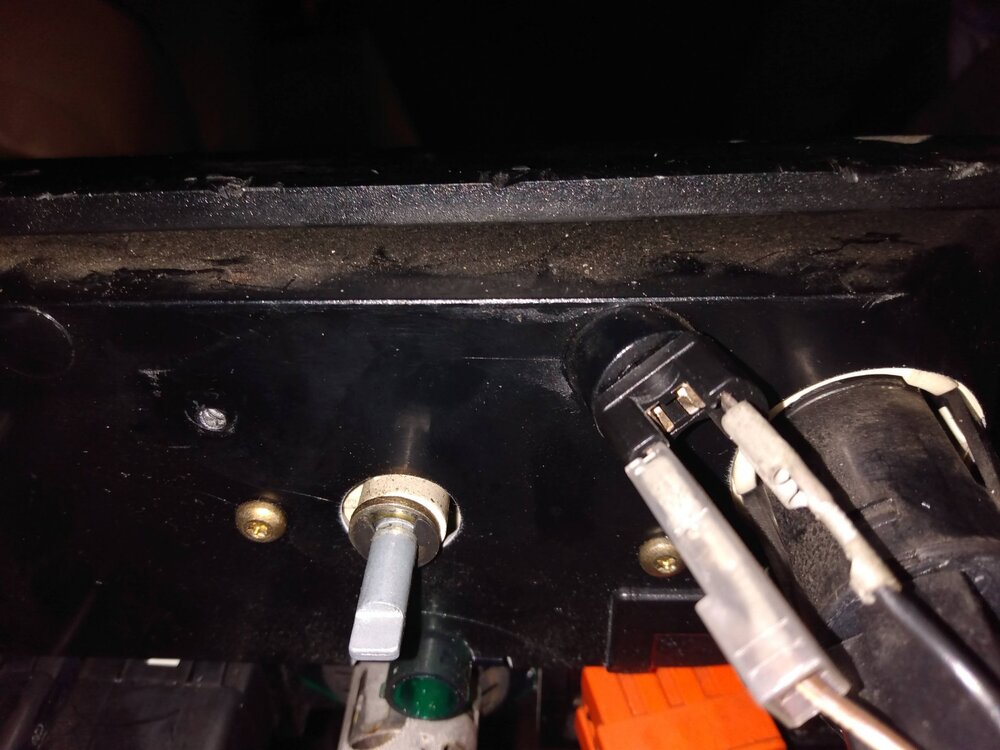

hier die Bilder von der Hinterseite:
der Heizungsregler wird wie es aussieht von hinten festgeschraubt (die Schrauben fehlen) und dann das Teil mit den Schläuchen von hinten aufgesteckt.
Was sich mir noch nicht erklärt ist wo diese Stange hingehört.
Freundliche Grüsse
Gunter
Nein, da fehlt nix (soweit ich mich erinnern kann). Das sieht gut aus. Die Stange wird auch nicht festgeschraubt. Die wird (ich meine mit dem orangenen Ende) lediglich auf das metallende, dass man auf deinem zweiten Bild gut sieht, draufgesteckt. Das andere Ende der Stange kommt auf das Heizungsventil. Wie Strudel schon sagte: dafür die fahrerseitige lautsprecherabdeckung abbauen.das sitzt unterhalb der Frontscheibe. Auch da wird die Stange nur draufgesteckt.
Ich hoffe ich konnte helfen.
Achso: draufstecken macht erst Sinn, wenn du dieses Panel mit der Heizung eingebaut hast.
Bearbeitet von JanH123
