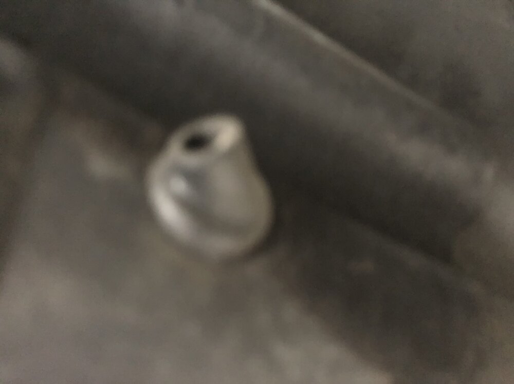

Unter dem Auto sind relativ weit vorne am Rand entsprechende Abläufe aus Gummi, die aussehen wie kleine Hähne. Die solltest du mal prüfen, z.B. mit einem Wattestäbchen oder ähnliches.
BD9B7400-45F7-471C-A5B4-B203463CC6E1.thumb.jpeg.8d1b8343a2a4873caca9ae2f48983c76.jpeg Bild ist leider falsch herum? hochgeladen worden. Keine Ahnung. Liegt am Forum.
Dann sollte es im besten Fall auch schon rauslaufen.

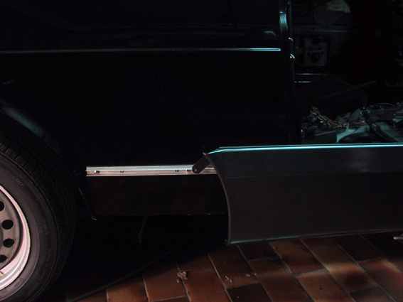

Weis ich nicht mehr genau, zu lange her, aber ich glaube ja. Die sind ja auch schnell abgenommen. Soweit ich mich erinnere an den Stirnseiten im Radlauf mit einer kleinen Schraube gesichert, untern vielleicht auch nich eine Schraube, und dann nach vorne oder hinten schieben. Die sitzen an der Oberkante in einer Schiene und müssen ein paar cm verschiben werden damit man sie abnehmen kann. Auf jeden Fall keine Gewalt oder Hebel anwenden.

Beim CV ist das die einfachste Lösung.
Und ja, unten gibt es eine Schraube (SW 10) und im Radkasten weitere zwei.
Dann Tür öffnen und Planke nach vorne schieben und zwar die ganze Länge, nicht nur ein paar Zentimeter.

Die Demontage geht so:
Und dabei die Planke nicht verkanten oder verdrehen.
Der kleine Blechhalter muss- soweit überhaupt noch vorhanden-
umgebogen werden, um am Radlauf vorbei zu kommen.
