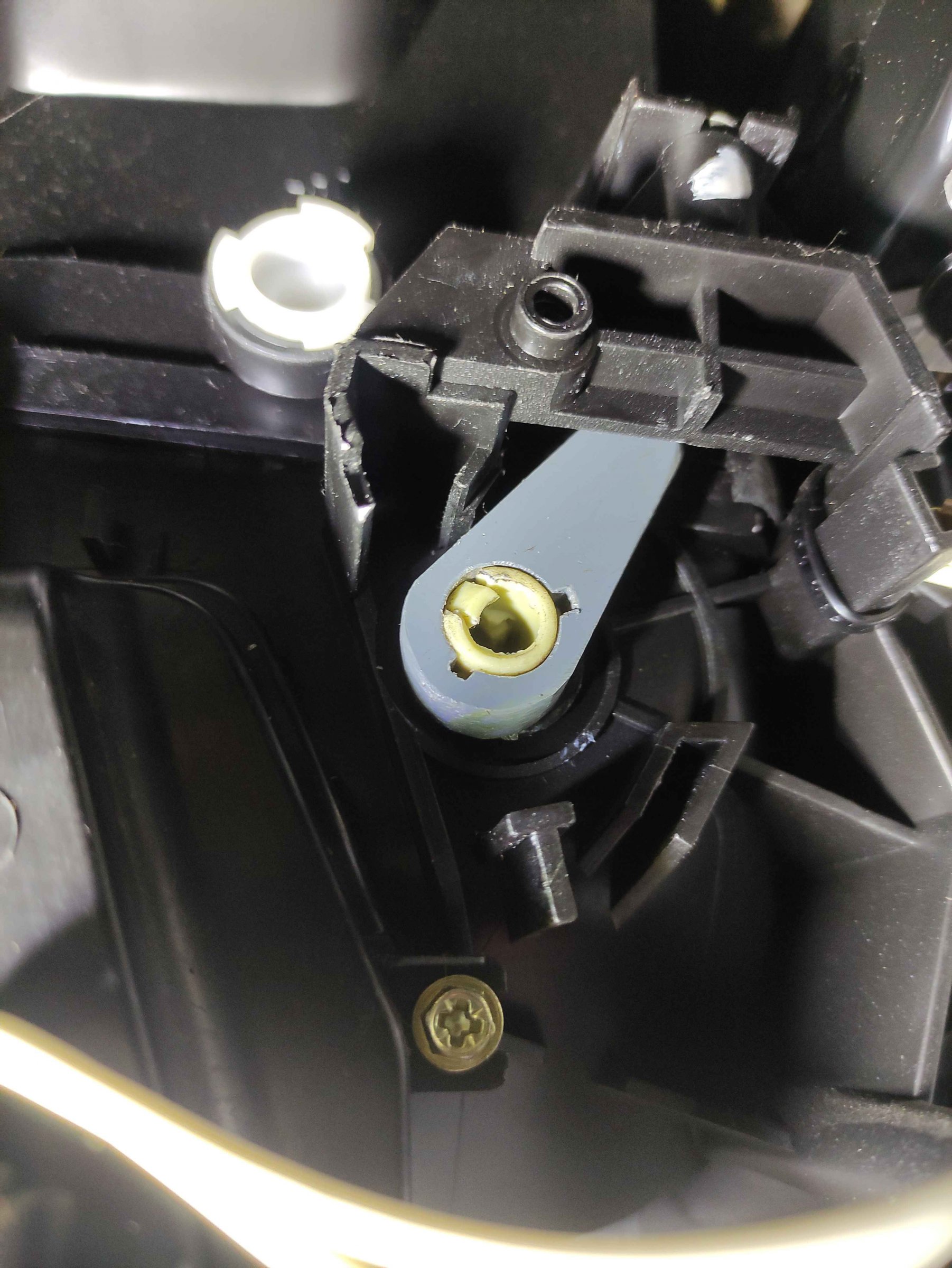

Na ich weiß nicht. Bei den Belastungen würde ich in der Zeit lieber einen aus einem Stück PVC-Platte sägen und bohren. Zumindest wenn man nur einen Drucker mit Filament hat. Mit dem SLM aus Metall ist das was anderes.
Und so nebenbei, vielleicht ist es keine Schlechte Idee, wenn da ein Sollbruchstelle vorhanden ist, die sich einfach ersetzen lässt. Was auch gegen den Alu-Ersatzhebel spricht.
Hm, hab' keinen Drucker aber 'ne "Polenfeile":
:biggrin::biggrin::biggrin:
Äh, Blödsinn beiseite:

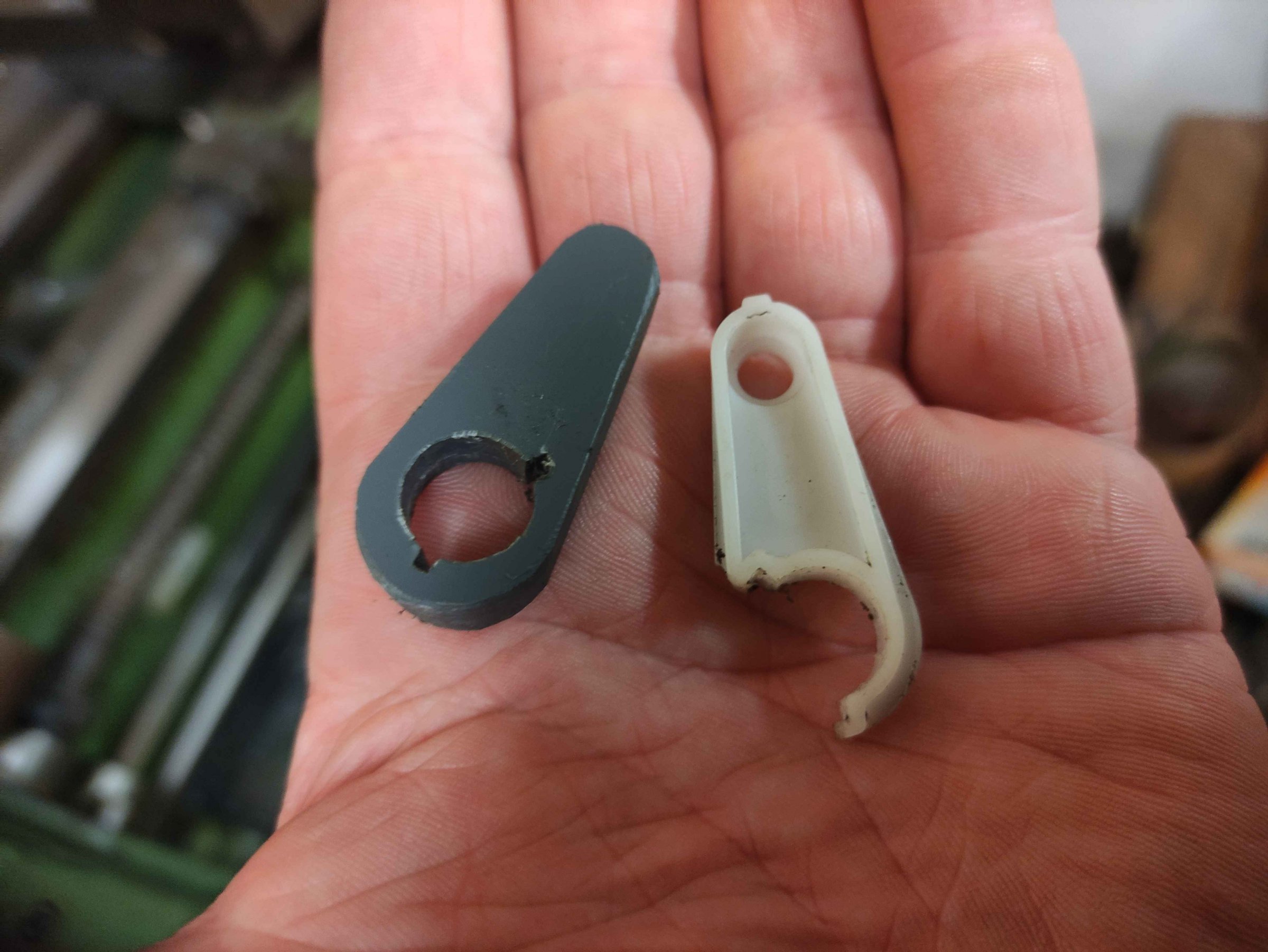

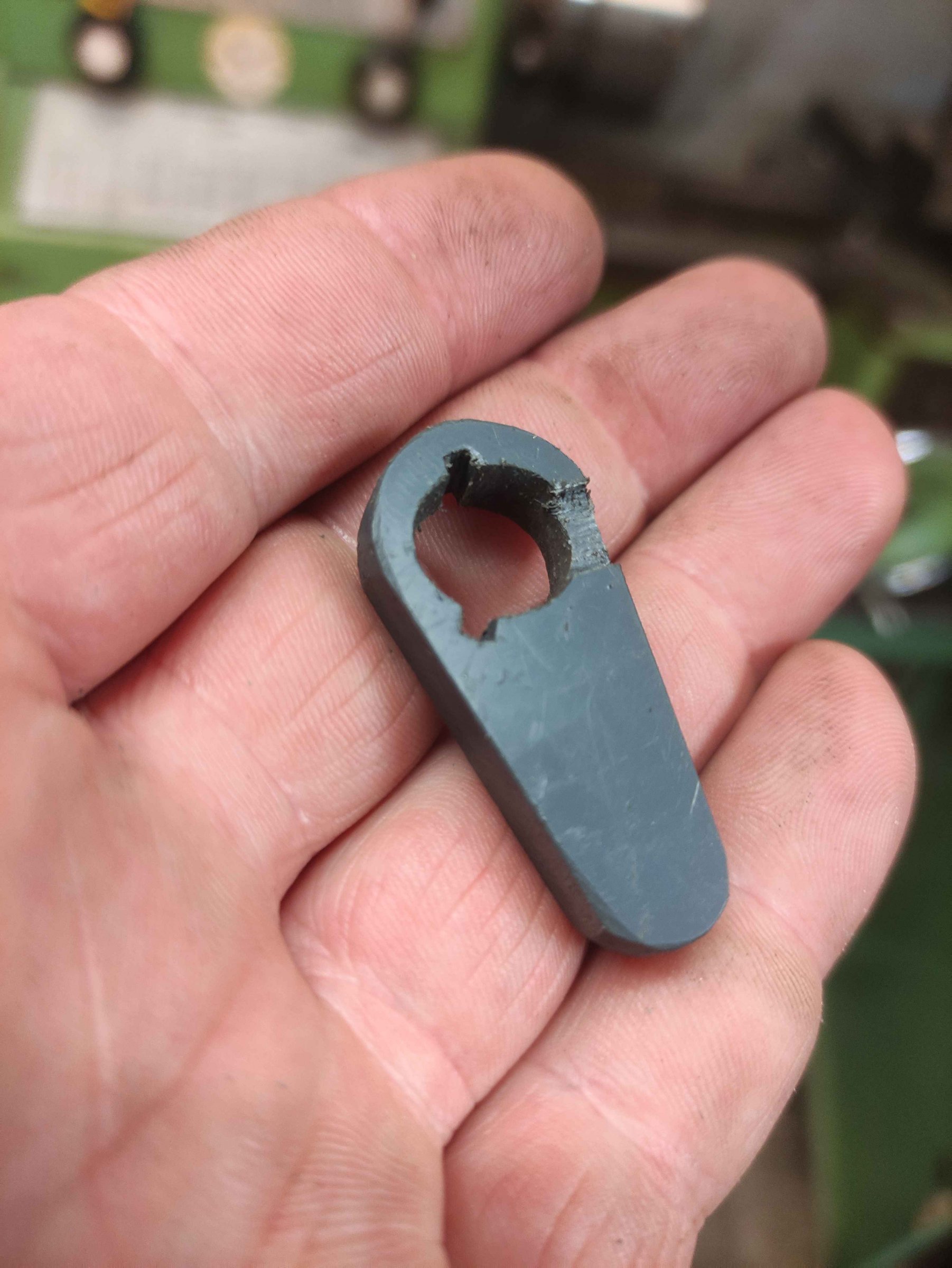

Habe den Hebel (Dank Zeichnung von [mention=4162]storchhund[/mention] ) aus einem Stückchen 8mm PVC gefeilt:
Das war mehr "quick" als "dirty", aber nach ein paar mal nachfeilen hat das gepasst. Das Materiel war etwas zu dick, bzw. der originale Hebel ist ja sehr "schlank" und am Klimakasten sind diverse Rillen, womit die Rastnase nicht einrastet. Damit geht die Achse des Motors nicht hinein.
Eine kleine Aussparung brachte dann den gewünschten Erfolg:
Passt, wackelt und hat Luft...
Die zweite Bohrung habe ich weggelassen. Habe keinen Sinn erkennen können.
BTW: Wenn man die Klima kalibriert, dann laufen die Schrittmotoren wohl "brontal" gegen einen Anschlag, um dann sicher zu gehen, dass der nächste Schritt in die andere Richtung eben der "Nullpunkt" ist. Oder habe ich das falsch verstanden?

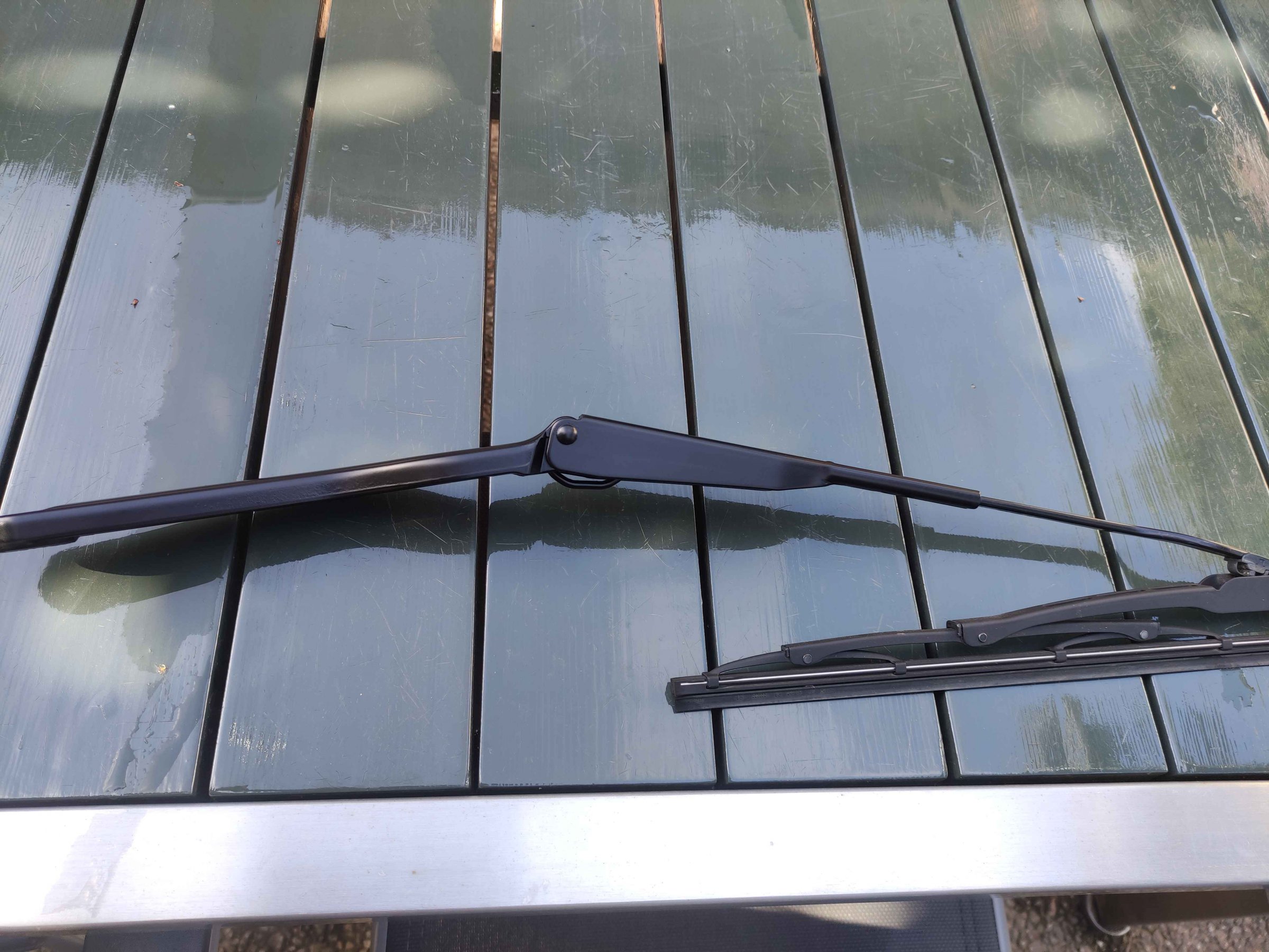

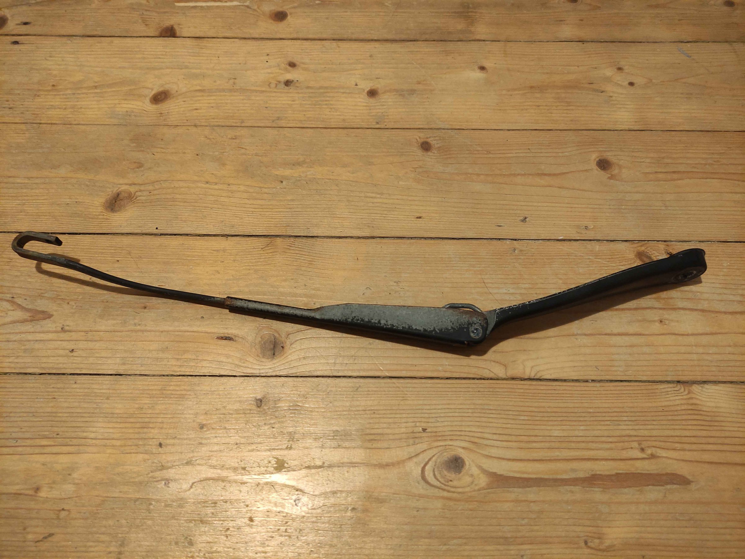

Noch ein wenig Rost beseitigt:

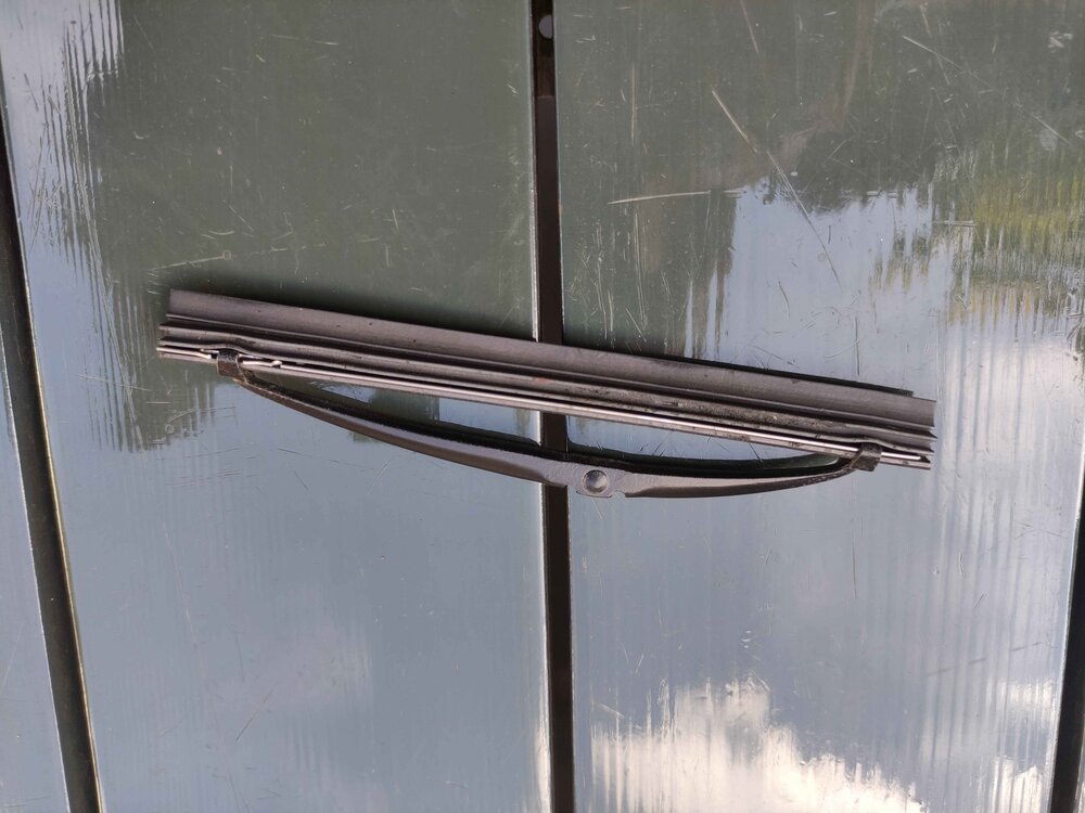

Vielleicht sieht man's nicht so genau. An den Wischerarmen ist der "Lack so gut wie ab". Kantenrost inklusive.
Bißchen abgeschliffen "Owatrolisiert", Grundierung + Mattschwarz aus der Dose...
Nicht profesionell, aber sieht gleich weniger "ranzig" aus. Echter Gewinn.
Die Wischblätter der SWR habe ich auch ersetzt. Die kleinen Halter auch schick gemacht.
Fehlen noch die Ärmchen dazu. Weiß aber nicht so ganz, wie man die demontiert. Mal sehen...

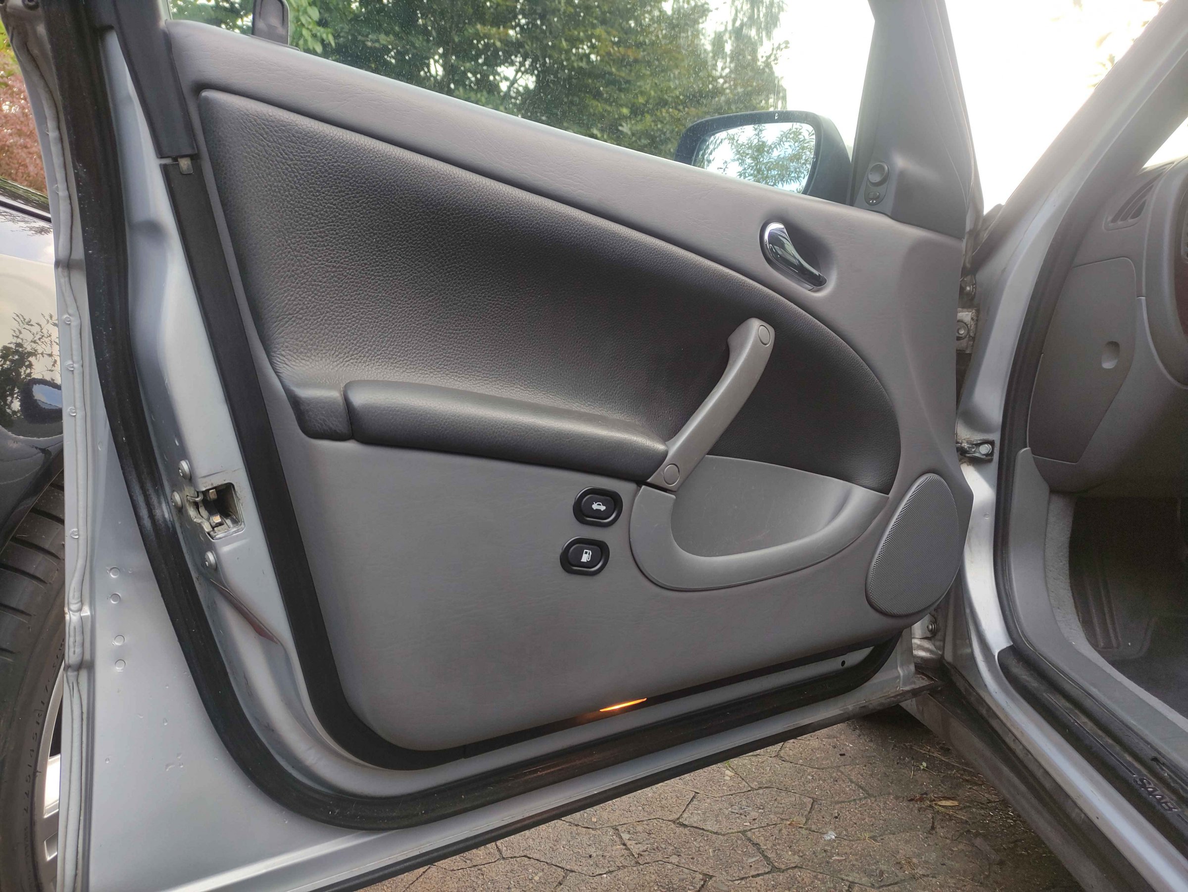

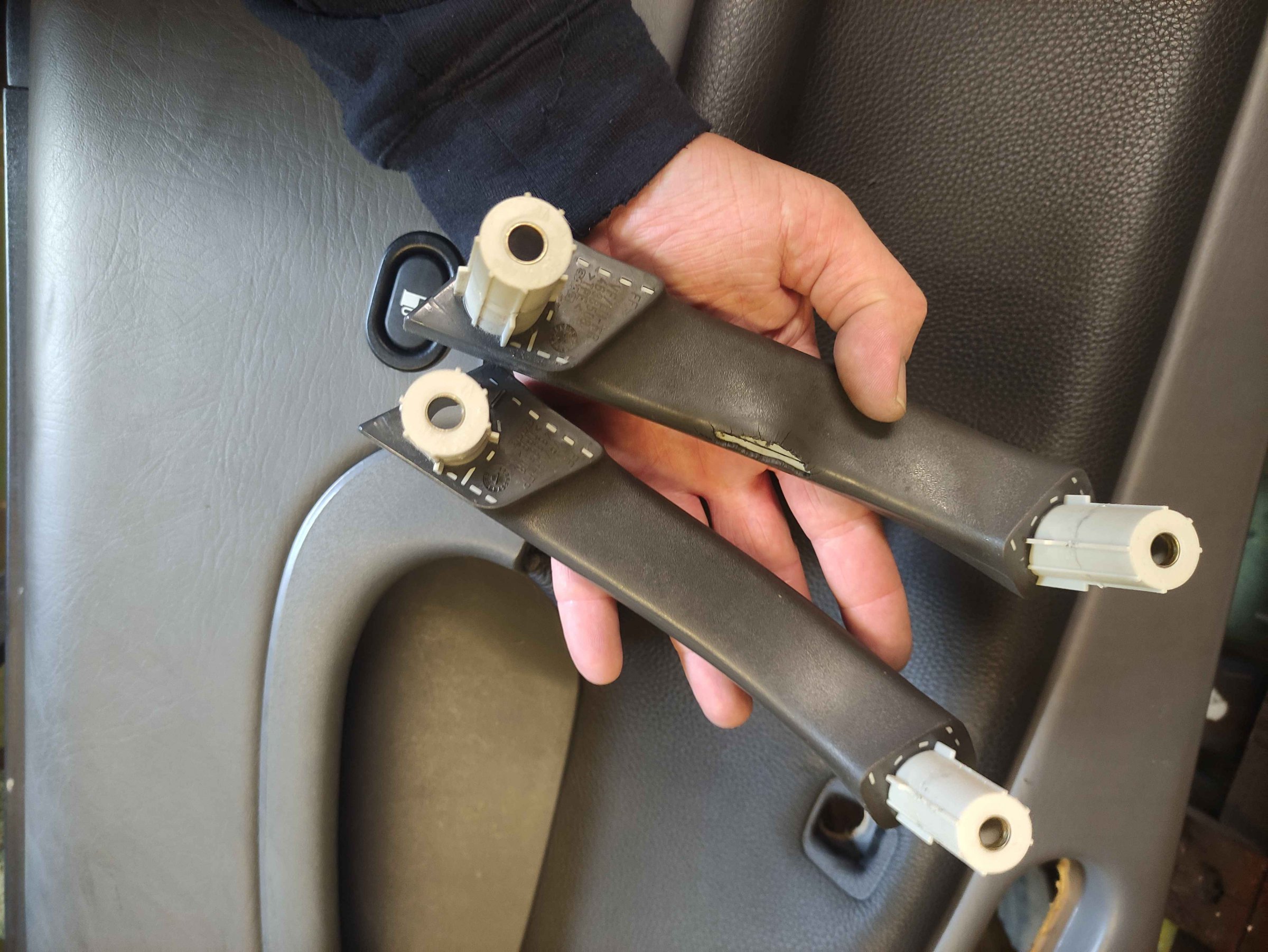

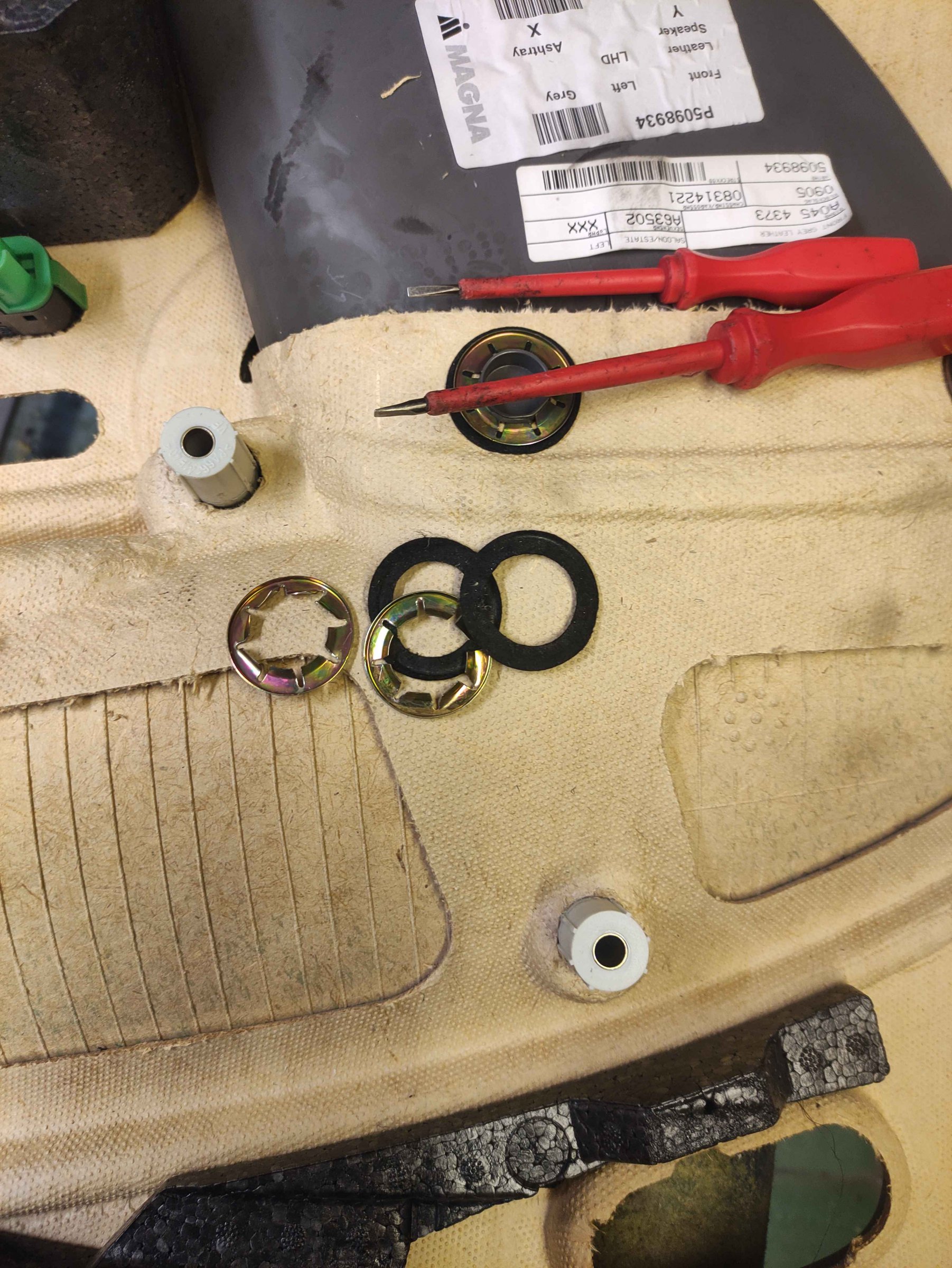

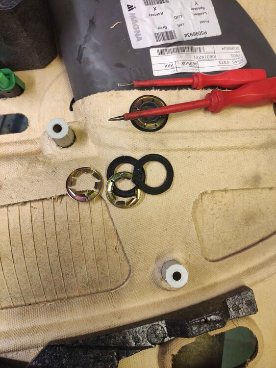

Türgriff der Fahrertür hatte auch die üblichen Auflösungserscheinungen:
Der intakte Griff ist witzigerweise von einem älteren 9-5.
Die Federscheiben mögen bei der Montage im Werk praktisch gewesen sein, sie abzufummeln ist nicht schön.
Hebeln, drücken, ziehen und biegen...
Am Schluss wieder geradebiegen. Sind eigentlich nicht wichtig, denn der Griff wird ja hauptsächlich mit den Schrauben gehalten, aber beim Einhängen der Türpappe ist es einfacher wenn die Scheiben montiert sind.
Sieht aber nun deutlich schöner aus:

Ja, ranzige SW-Arme mag ich auch nicht. Ich finde auch, dass die viel zum Gesamteindruck beitragen.
Plasteabdeckung über der Welle hochklappen, dann sieht man schon: Mutter abschrauben...

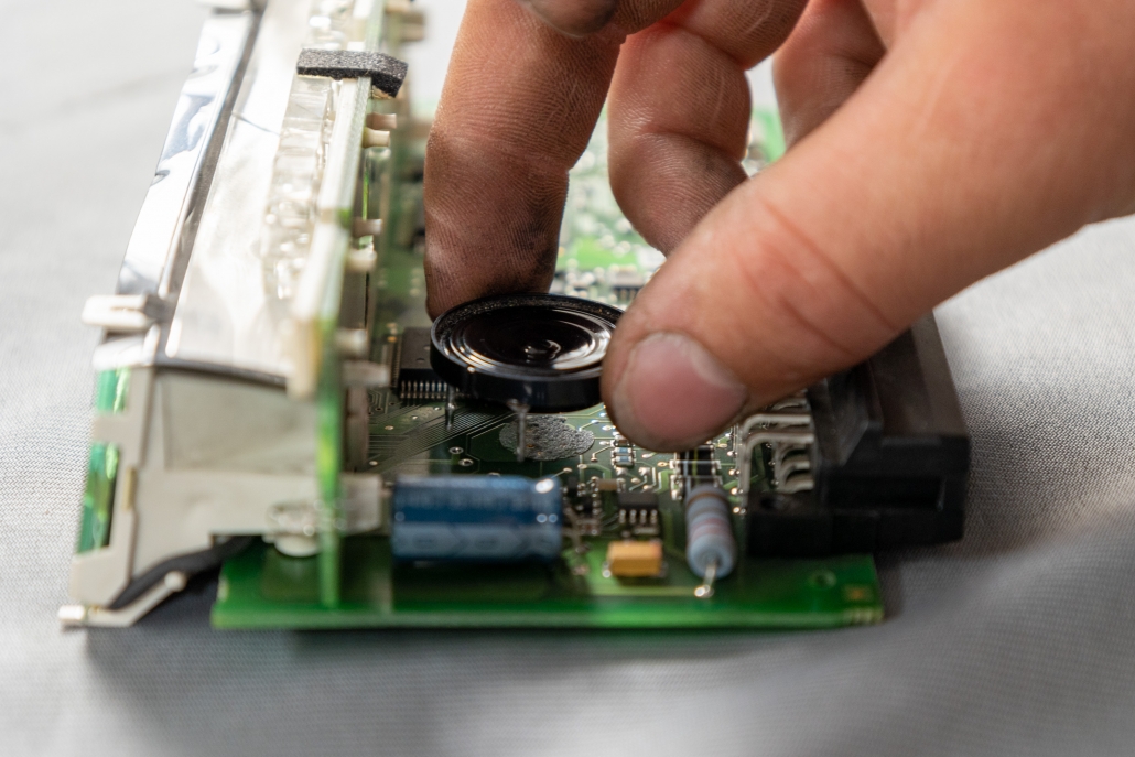

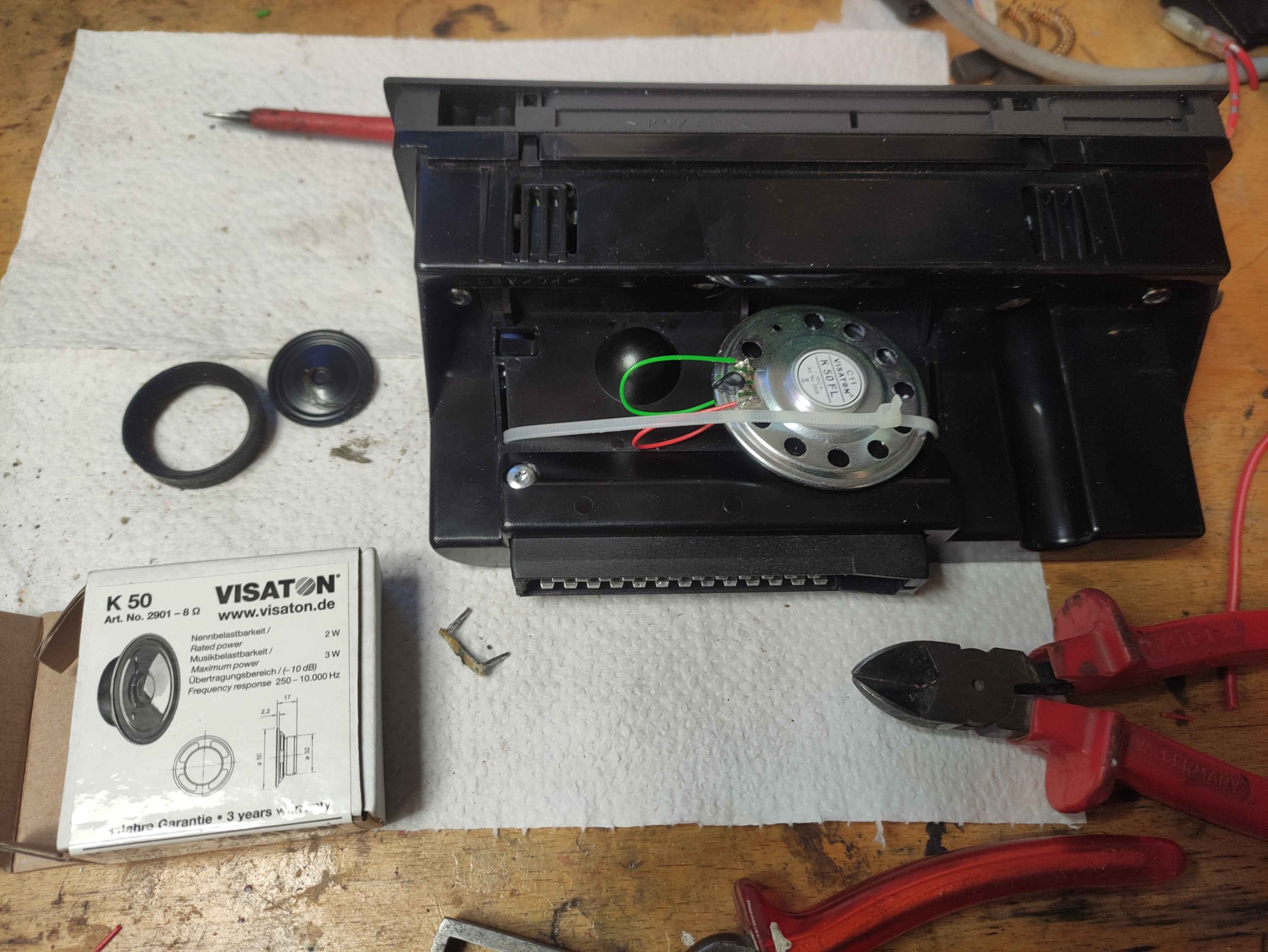

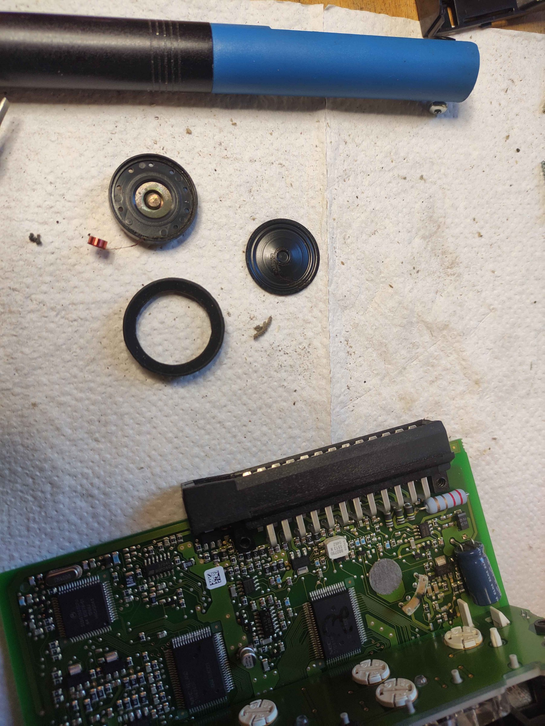

Dem "Dingdong" (Lautsprecher) des SiD habe ich mich noch angenommen:
Da war tatsächlich der Quäker fritte :eek:
Der ganze moderne Sch... hält ja kaum mehr als 20 Jahre :biggrin:
Ok. Blödsinn beiseite: Ist durchgeschmort, weil doch etwas unterdimensioniert. Naja...
Ich habe zwar zig Lautsprecher und Frequenzweichenteile herumliegen, weil, nun ist halt noch so'n Hobby :rolleyes:. Aber was Passendes war definitiv nicht dabei. Weder aus einem alten Köpfhörer noch irgenwelche Computerpiepser. Alles zu groß! Waren noch zwei 16 Ohm Signallautsprecher mit denen ich mal "LowFidelity" probiert hatte (Packung auf dem Bild ist falsch!). Drangeferkelt:
Optisch vollkommen Panne! :biggrin: Macht aber "Dingdong" und "KlackKlack" :rolleyes:
Mal sehen, ob ich da ein besser passenden Lautsprecher find oder ein SiD zu ausschlachten. Wobei die etwas schwer ohne Zerstörung 'rauszubekommen sind. Aber mein SiD hat jetzt keine Pixelfehler mehr...

Ich hab zuletzt mal so einen in ein SID gebaut, wo der Lautsprecher verreckt war. Hatte aber vergessen, da noch ne Schallkapsel drunter zu klemmen. Klingt etwas schwach jetzt, aber geht. Wenn ich da nochmal dran muß, kommt noch ne Kapsel drunter.
VISATON K 28 WP 8Ohm Kleinlautsprecher 2,8cm
https://www.ebay.de/itm/302568958747?hash=item467283eb1b:g:thQAAOSwLYBaNuwi&amdata=enc%3AAQAHAAAAsJCFXAcTMgx1BUf8aqby8Ts1UCqpyKKvYVmKLjTeofCYv67cAglTecWAUmsgS7670PR5uPNYA%2BQOVyNreCRWl0T8%2Fv3MPNIVIhW6qh8R4LtVmTUGev8WWJO%2BoNKZUGP0n27y4j5dV4eLljEroT4v%2FJnEDmaI26%2B8XINn5lZK%2FMievWXYWpTphRNEeAJsKzt%2BHgYCFLvyO4QwYxp%2BRXvRsO2l501lmscJJvG07TQcsHTe%7Ctkp%3ABk9SR4jY_PXzYA
Ja, Mensch Erik!
Genau den Visatöner hab' ich gerade bei Reichelt in den Warenkorb geklickt. Dort gibt es zwar günstigere Töner, aber der Visaton hat immerhin eine 10mm (ach wie süß) Schwingspule. Damit ist der erheblich belastbarer wie der Originale, denn der hat nur eine mit 5mm.
Nebenbei ist der billiger wie in der Bucht. Habe aber nicht explizit nach dem Preis gesucht... https://www.reichelt.de/kleinlautsprecher-k-28wp-1w-8ohm-vis-k28wp-8-p145454.html?&nbc=1
https://www.ebay.de/itm/302568958747?hash=item467283eb1b:g:thQAAOSwLYBaNuwi&amdata=enc:AQAHAAAAsJCFXAcTMgx1BUf8aqby8Ts1UCqpyKKvYVmKLjTeofCYv67cAglTecWAUmsgS7670PR5uPNYA+QOVyNreCRWl0T8/v3MPNIVIhW6qh8R4LtVmTUGev8WWJO+oNKZUGP0n27y4j5dV4eLljEroT4v/JnEDmaI26+8XINn5lZK/MievWXYWpTphRNEeAJsKzt+HgYCFLvyO4QwYxp+RXvRsO2l501lmscJJvG07TQcsHTe|tkp:Bk9SR4jY_PXzYA
Klar klingt der schwach. Original ist`s: 8 Ohm/0.25 W
Nen 1 Watt Lautsprecher mit 0.25 Watt zu belasten...klingt nun mal dünne.
Bevor du aber 10 € +Versand ausgibst... guck mal hier.
https://eckstein-shop.de/AdafruitMiniMetalSpeakerwithWires-122Diameter8Ohm05W
Die Füße brechen eh früher oder später bei den Originalen Lsp ab. Da finde ich ein flexibles Kabel besser.
Dann einen Klecks Heißkleber unter den Lautsprecher drauf und gut ists.
Bei den ersten SIDs wurden die LSP auch geklebt...später dann mit doppelseitigem Klebeband befestigt (siehe Bild)...und noch später gar nicht mehr
Meistens brechen die Füße aus der Lötstelle Lautsprecherseitig.
