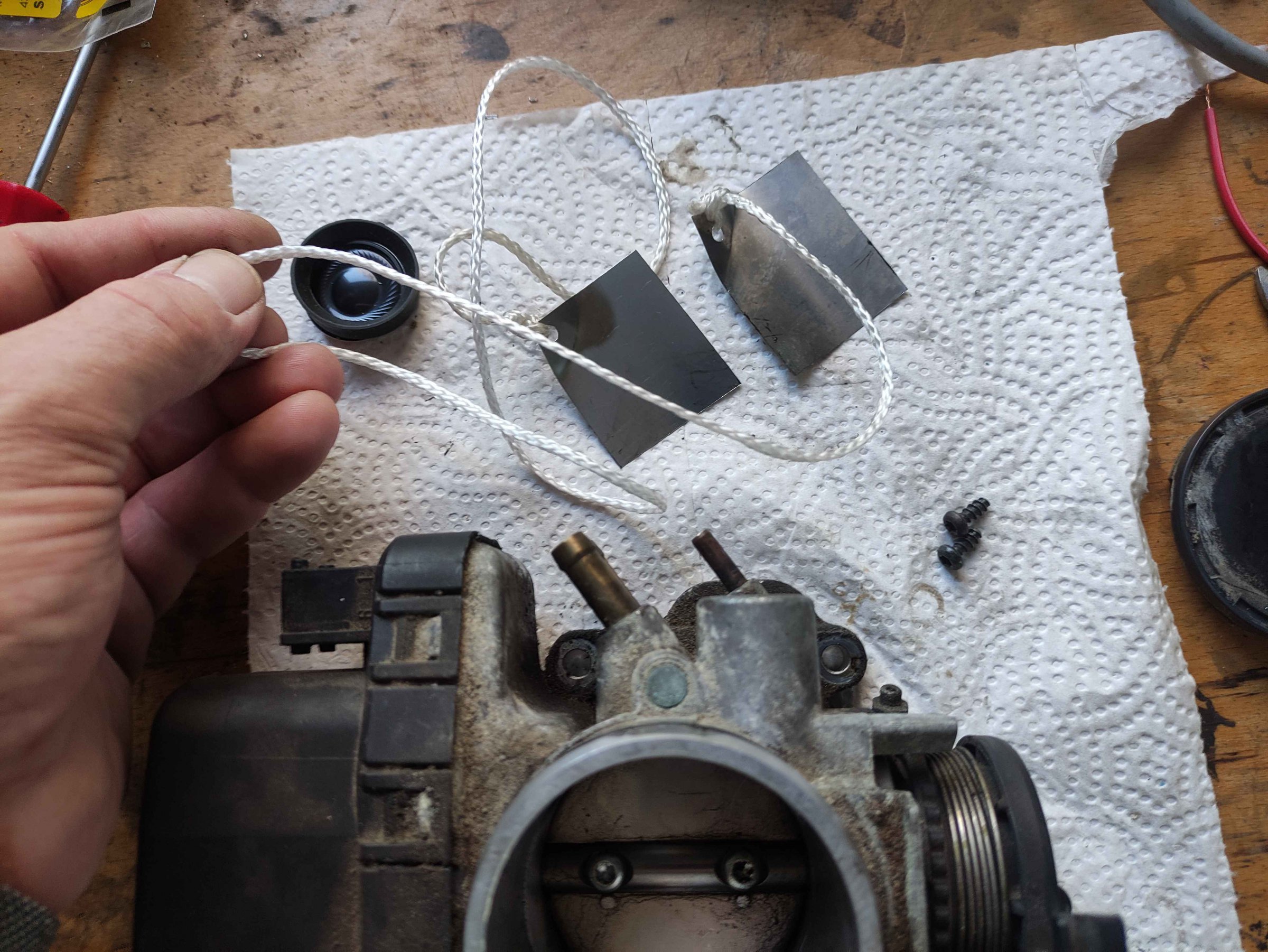

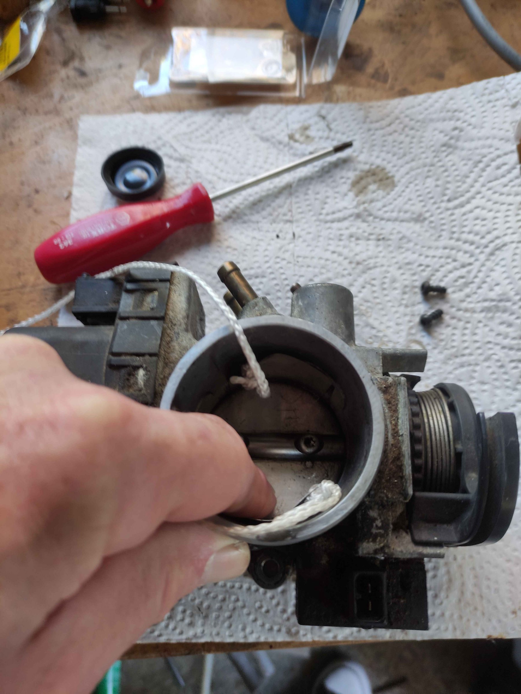

So ganz einwandfrei war's dann doch nicht:
Wenn der Motor vollständig warm gefahren war und das DK-Gehäuse dementsprechend auch erwärmt, klemmte die Klappe wieder mit den entsprechenden Folgen.
Erste Idee war die DK bei warmem Motor einzustellen, aber so machten die das im Werk sicherlich nicht :confused:
Zweite Idee war die Klappe mittels 0,2mm Bleche (diese Stärke war gerade da :rolleyes:) zu zentrieren...
Also mal zwei Stückchen abgeschnitten, leicht rund gebogen und eine "Eselsecke" mit Bohrung angebracht. Beide Bleche mit einer Schnur verbunden, damit sich nicht eines versehentlich in den Ansaugkrümmer verabschiedet, was zusätzliche Arbeit mit sich bringen würde.
Dann die DK leicht geöffnet und die Bleche eingelegt. Zuvor natürlich die beiden Torxschrauben an der Welle leicht gelöst. Dann die Klappe mit dem Finger zudrücken bis beide Bleche anliegen, Schrauben anziehen, fertig.
Funzt :top:
P.S. Auf den Bilder habe ich das an einer ausgebauten Drosselklappe nachgestellt. Bei der Schrauberei hatte ich keine Fotos gemacht...

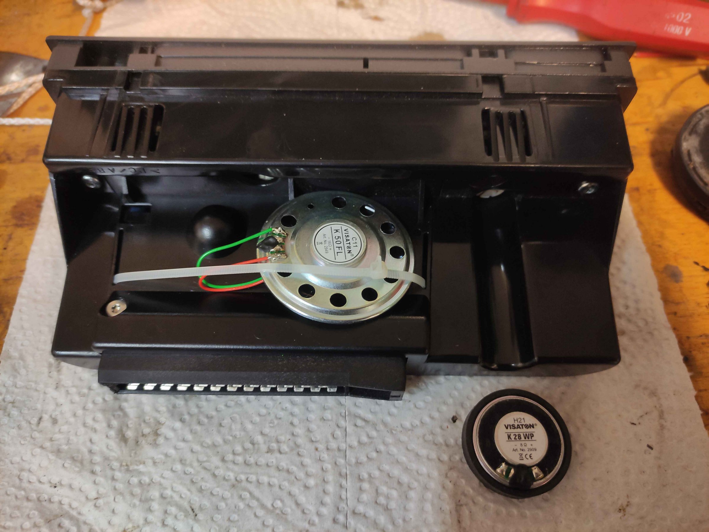

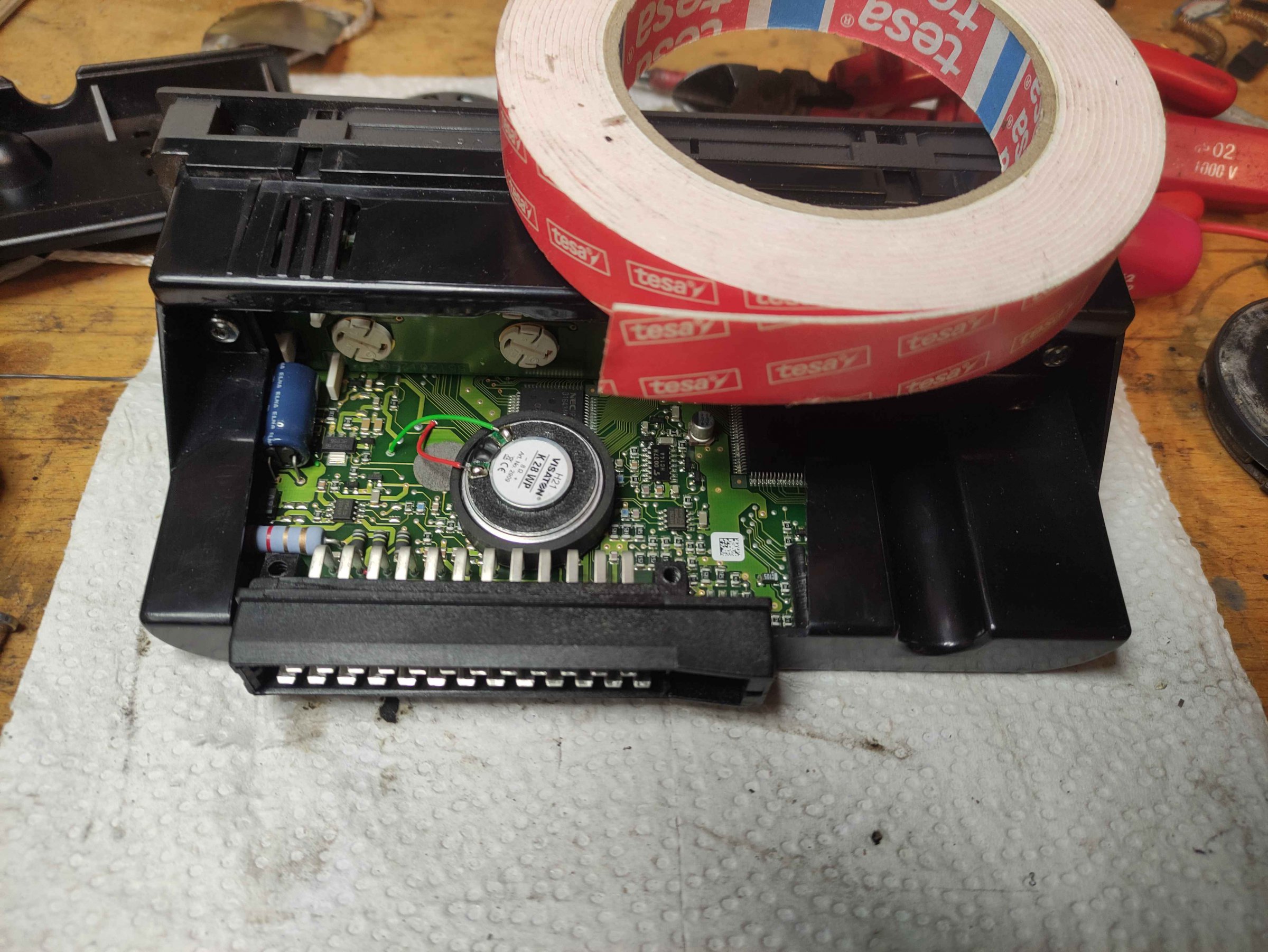

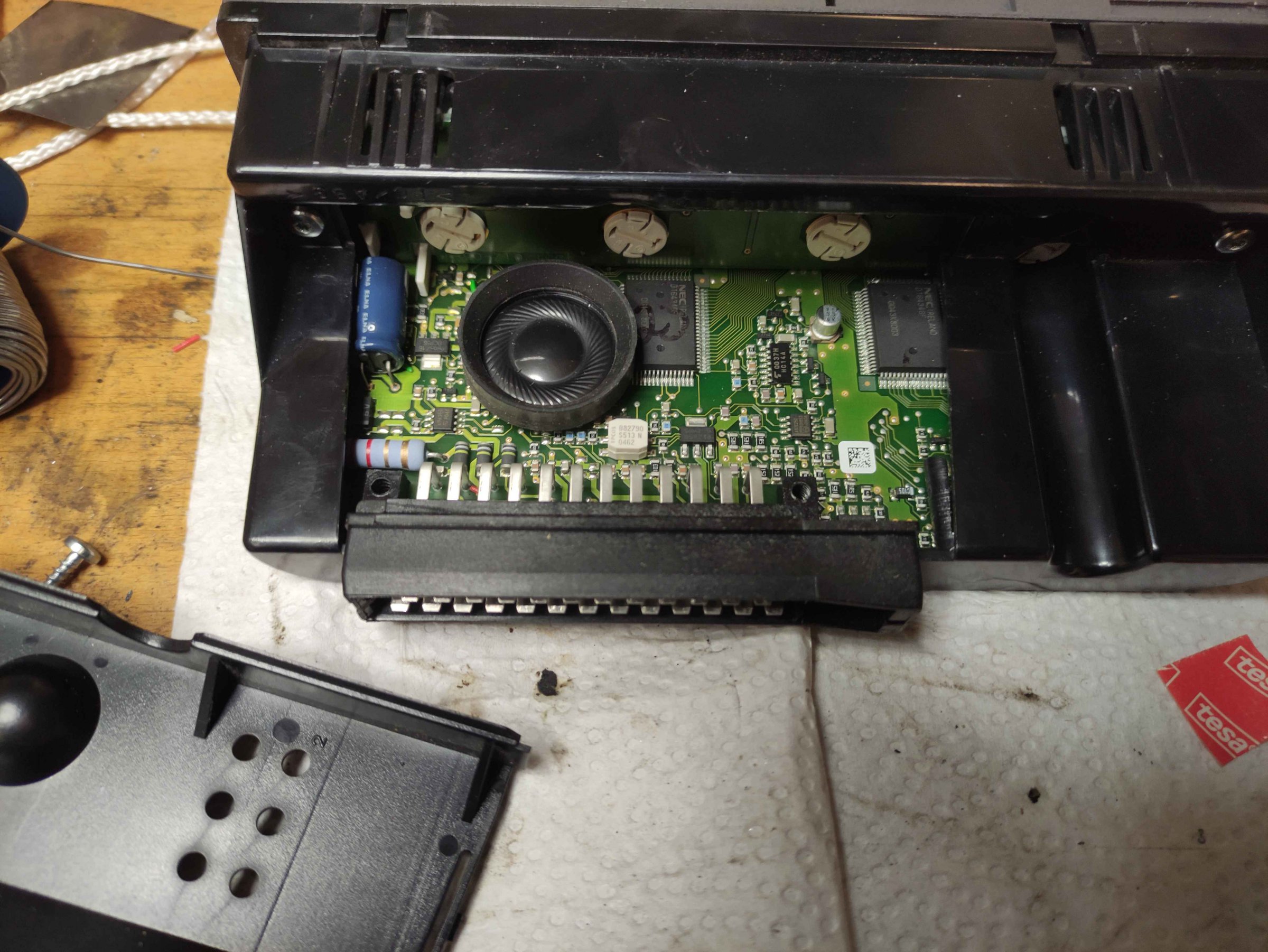

SiD ist wieder mit einem "passenden" Lautsprecher versehen:
Eigentlich fast selbsterklährend...
Den großen, provisorischen "K50" wieder abgebaut, den kleinen "K28" an die bereits angelöteten Kabelenden angeschlossen (bei einem einzelnen Lautsprecher ist die Polung egal). Dann ein wenig doppelseitiges, dickes Spiegelklebeband an den Magneten, "uffgebabbt", den Gummiring noch drauf und den "Deggel" des SiD aufgesetzt. Funzt und klingt genau wie das Original :top:

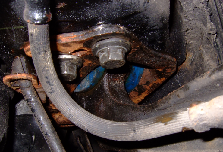

Die vorderen Längslenkerbuchsen der HA waren bei meinem schon in PU, als ich ihn kaufte - waren aber falschrum montiert....
Den Tausch dieser Buchsen gegen PU habe ich mir in nächster Zeit auch vorgenommen. Ich weiß das es eine dünnere und eine dickere Seite gibt.
Welche kommt denn nun nach außen und welche nach innen?
VG Christian
Der Teil mit dem schmaleren Rand gehört nach innen, also zur Mitte hin.
Andersherum kriegst du die Spur nicht vernünftig eingestellt, und er radiert dir die Innenkanten der Reifen im Zeitraffer weg.
