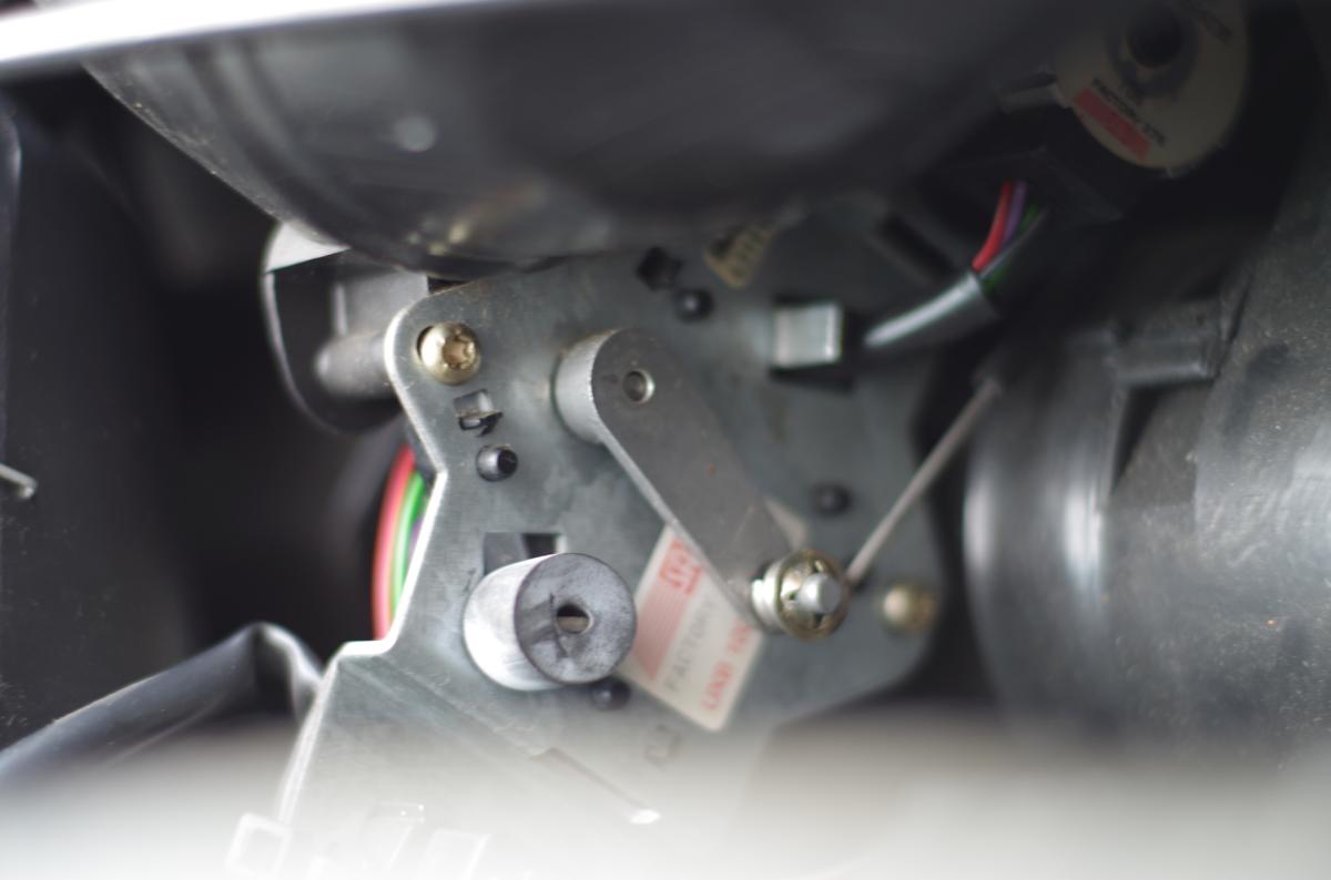

Der Übeltäter ist gefunden.
Bei der Drehung Richtung Kalt fängt es bei Erreichen des Anschlages an zu klackern.
Warum gibt es beim Anschlag für "warm" einen Gummipuffer (links unten) und bei "kalt" (rechts oben links neben dem Kabelbaum) das blanke Blech ?
Hat ein Gummipuffer flinke Beine bekommen ?
Könnt Ihr mir noch eine kleine Hilfestellung geben, wie das Teil ausgebaut wird ohne das ich etwas zerbreche ?
Wo ist anzufangen und vielleicht erklärt sich der Rest von selbst ?
Welche Fallstricke gibt es und wie löse ich das Gestänge vom Hebel ?
Welche Luftkanäle müssen raus ?
Danke im voraus und sWE :ciao:
Ich würde erst einmal sehen, ob ich nicht einen passenden Gummi finde.
Im Zweifel würde ich auch testweise den verbliebenen einfach umsetzen, um zu prüfen, ob der Hase nicht einfach nur dort im Pfeffer liegt.
Die Idee ist gut, nur ist die Nase etwa doppelt so breit, so daß der Gummi nicht paßt.
Aber ich kann mal was anderes draufstecken.
Auf Fotos im I-Net sehe ich auf der Breiten Nase allerdings auch keinen Gummipuffer.
@ dick-tracy #31: Guckst Du, falls vergessen, nochmals Bilder in #17 an ?:hmpf:
In #17 kann ich nur ein Bild sehen und das hilft nicht weiter :hmpf:
Da sind zwei Bilder.
Und stimmt, der obere Anschlag scheint wirklich keinen Gummi zu haben.

Nochmals Hilfestellung aus #17:
http://jonetter.net/saab/DSC02958_klein.jpg
Wie macht man geschickt dieses runde Steckdingsbums von dem Hebel runter ?
Und die Nadel/den Sensor einfach rausziehen ?
Oben den T-Luftkanal abbauen - ist das simpel ?!
Mehr Probleme sehe ich erstmal nicht.
Im Idealfalle mit einer passenden 'Gabel', sonst seitlich mit einem kleinen Schraubenzieher kanten. Sprint aber natürlich gern unauffindbar weg.

Das Steckdingsbums auf dem Hebel ging ganz leicht runter und auch wieder drauf, da es nur ein dünnes Blech ist. Solche Teile habe ich schon echt zickig erlebt.

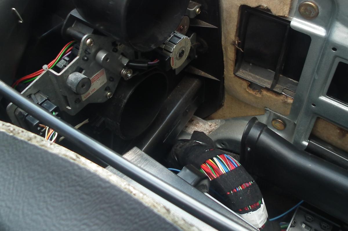

Noch eine Frage zum beigefügten Foto:
Was könnte das für weißes Pulver (sieht wie Waschpulver aus), auf dem Luftkanal oberhalb vom Kabelbaum zu sehen, sein und wo könnte das herstammen ?
Welche Gefahren/Probleme sind dort im Anmarsch ?
Mit gebrochenem Ellbogen hatte ich keine Lust dort weiter rumzukramen. Es war so schon eine Schinderei.
Armaturdeckel liegt noch los drauf.
Danke Euch für die guten Tips und Hinweise :ciao:
Da ist wohl Wasser runtergetropft. Das "Waschpulver" ist Zinkoxid
Wärmetauscher ist oder war mal undicht. Oder WSS
Das hört sich gar nicht gut an. Wo kann das Wasser herkommen ?
Aha, der wurde mal vor Jahren getauscht. Da lief die Brühe auch aus den Düsen im Fußraum unter dem Fahrersitz.
