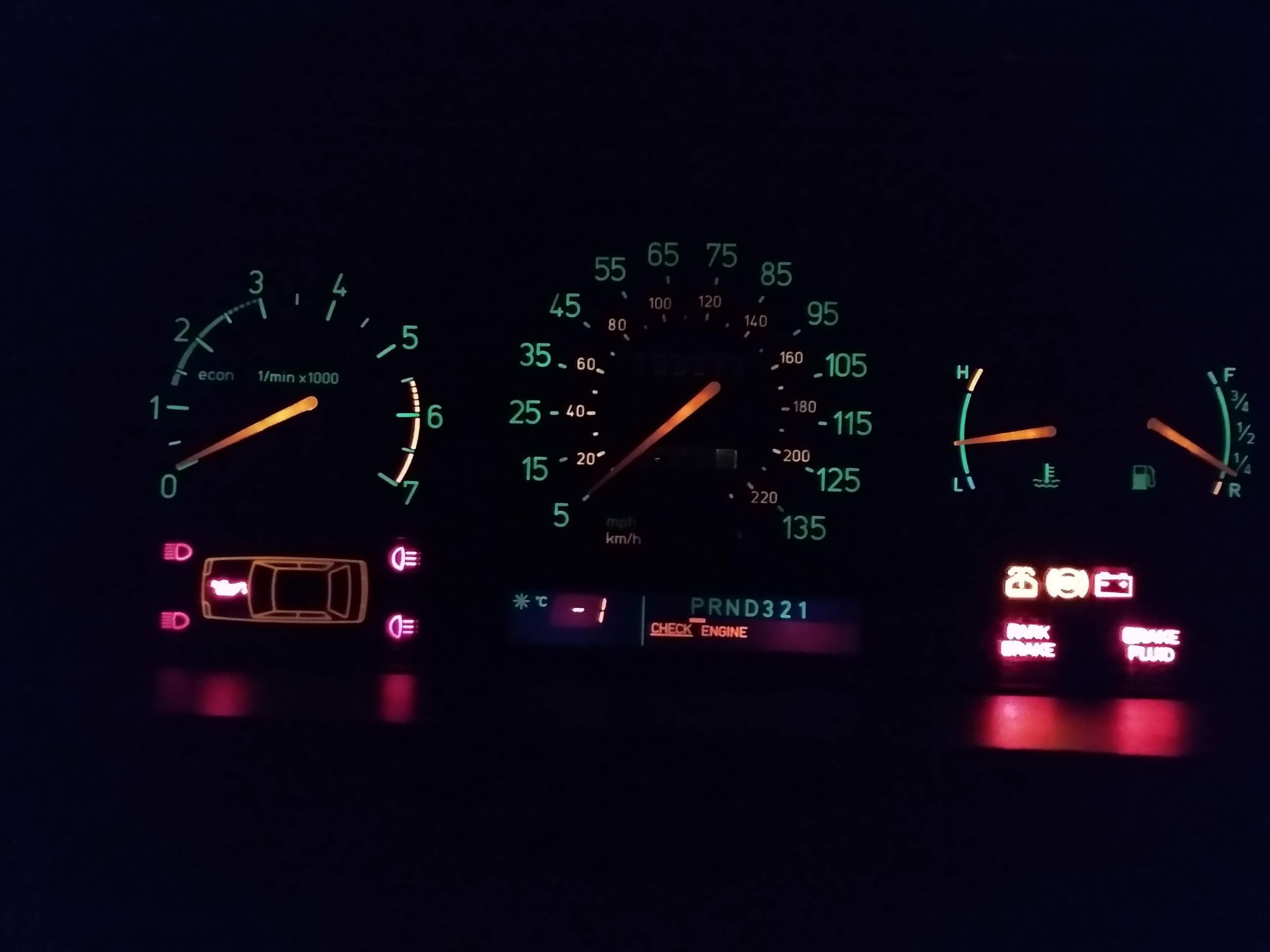

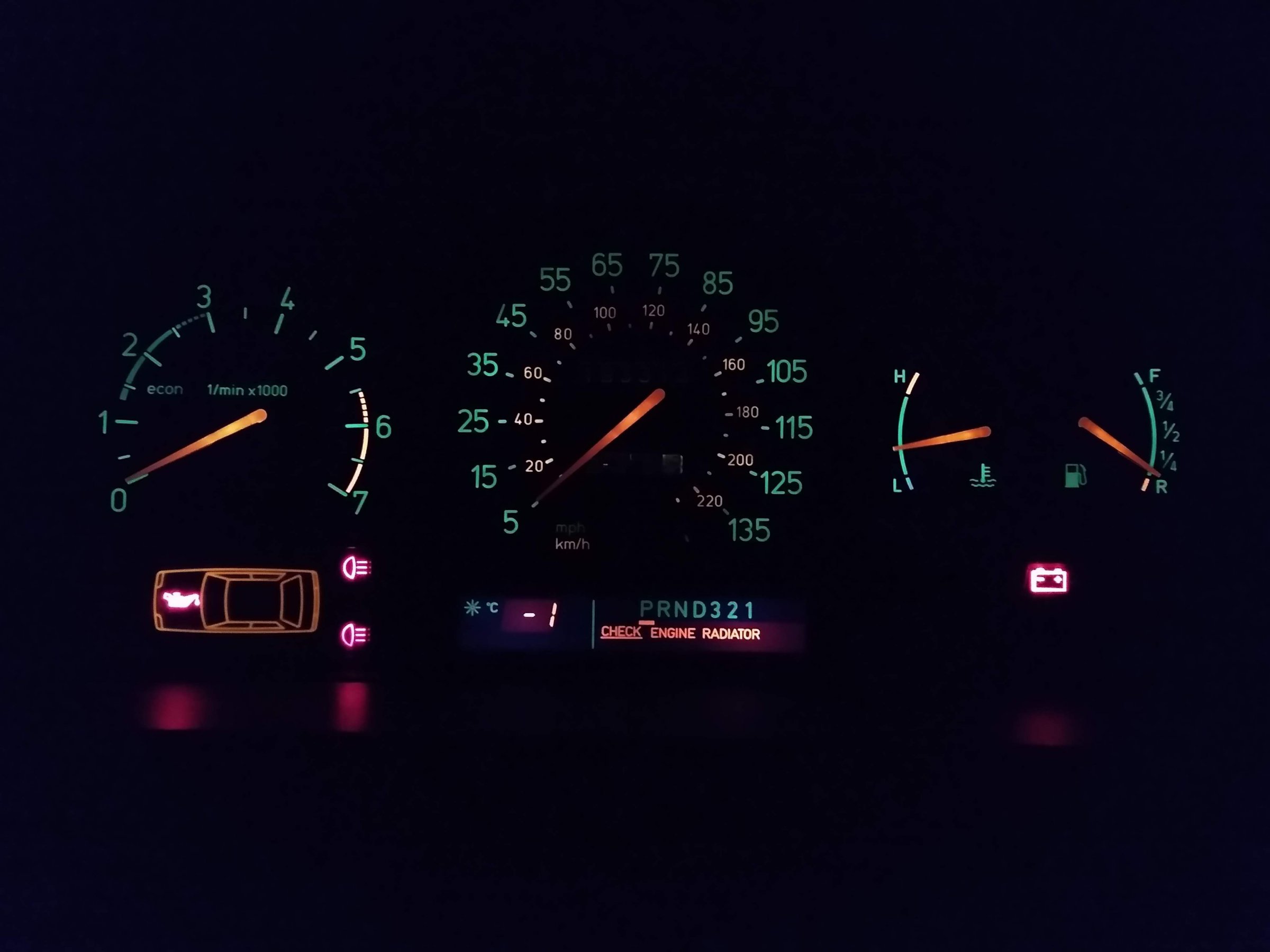

Um die Warnleuchten im Tacho vom 9000 zu testen, folgendes machen: Motor starten, Motor ausmachen und danach wieder auf Start drehen.
Der Anlasser ist gesperrt, aber dafür leuchten dann alle verfügbaren Lämpchen. :smile:
Ich möchte mich hiermit nachträglich noch einmal beim Kater für diesen Tipp bedanken.
Ursprünglich hatte ich gar nicht realisiert, dass das etwas anderes ist als die Funktion beim Einschalten der Zündung, aber ja, es leuchten so tatsächlich einige Lämpchen mehr!
Allerdings interessanterweise keinesfalls alle ( die definitiv funktionierende Reserveleuchte des Tanks zB. nicht ) und witzigerweise sogar manche nicht, die bei Zündung an leuchten ( Check Radiator ).
Trotzdem ein interessantes Feature, das ich in all den Jahren mit den 9000 noch nie bewusst wahrgenommen habe.
Hier "nur" Zündung an:
Und hier die Testposition:
