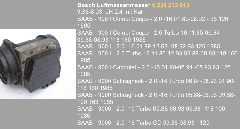

Leerlaufdrehsteller, Temp.fühler. LMM??

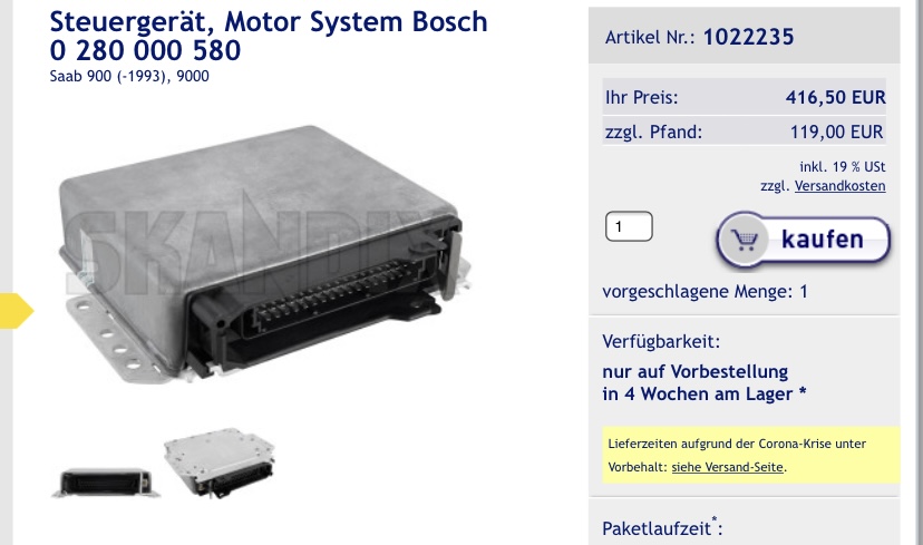

Genau .... und diese Informationen münden in das Steuergeröt .... und ich würde zuerst hier ein anderes Gerät anstecken. Schnell und einfach, lässt sich auftreiben. Ich hatte immer nur Turbos - aber vielleicht habe ich das Steuergeröt passend. Welche Nummer hat es ? 0280 000 580 ? Lh 2.4, richtig ?
https://www.forum-auto.de/sites/default/files/page/technik_teilenummern.htm
Der Hybrid gibt gerne auf ... hatten wir schon öfter. Das gleiche am ovloV 240, Porsche Boxster 986 ....
Das Gerät gibt es überholt ... über 400 Euro .. zu teuer zum „Ausprobieren“ ... oder gebraucht sollte es mit ein paar Anrufen für 80-100 Euro erledigt sein.

Ansonsten - Ausblinken und vielleicht ist es auch der LMM ... Hitzedraht durchgebrannt .

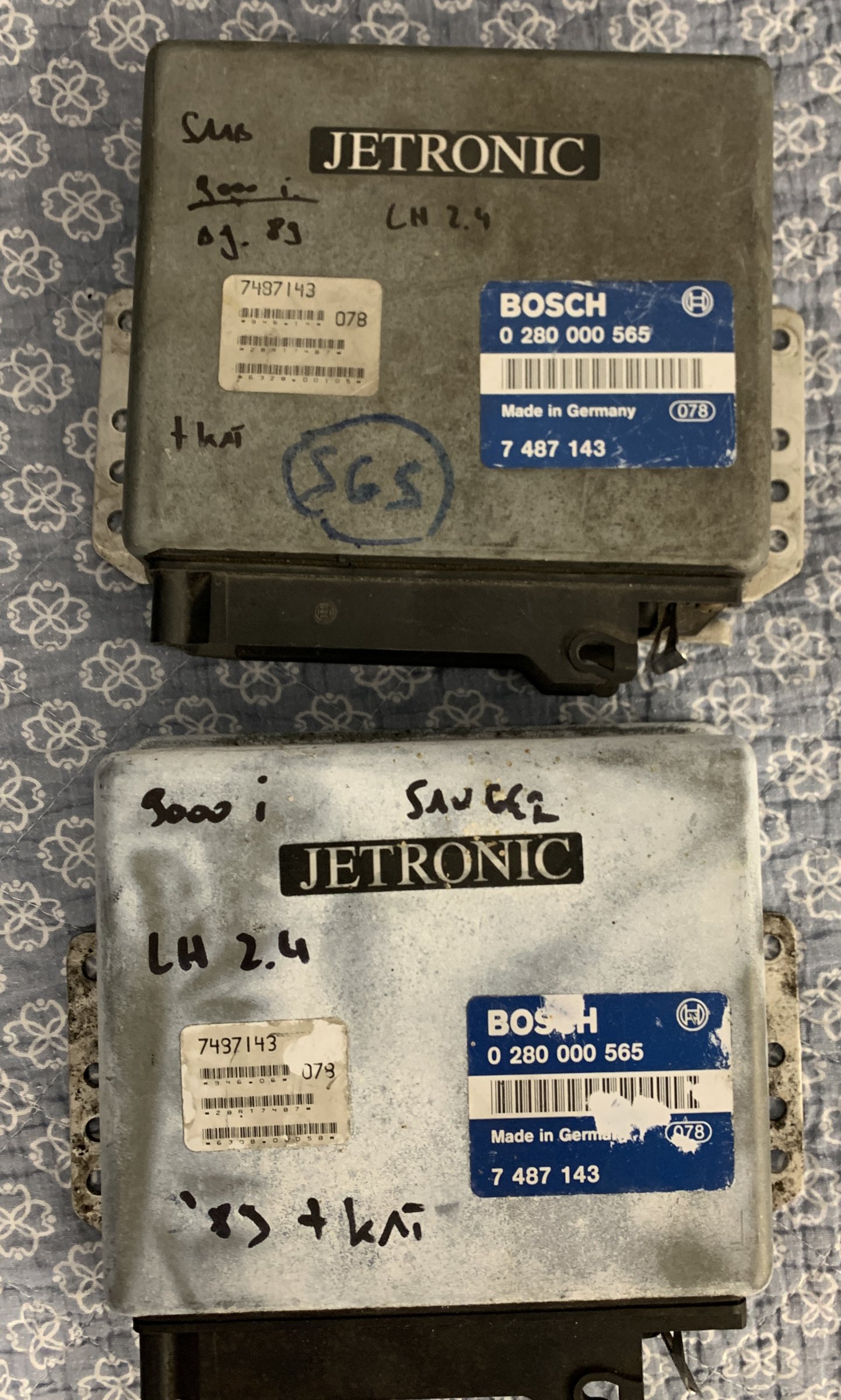

Diese beiden LH‘s habe ich. Müssten passen.
Vielen Dank, laut Foto ist da eine jetronic mit letzten drei Ziffern 580 eingebaut.
