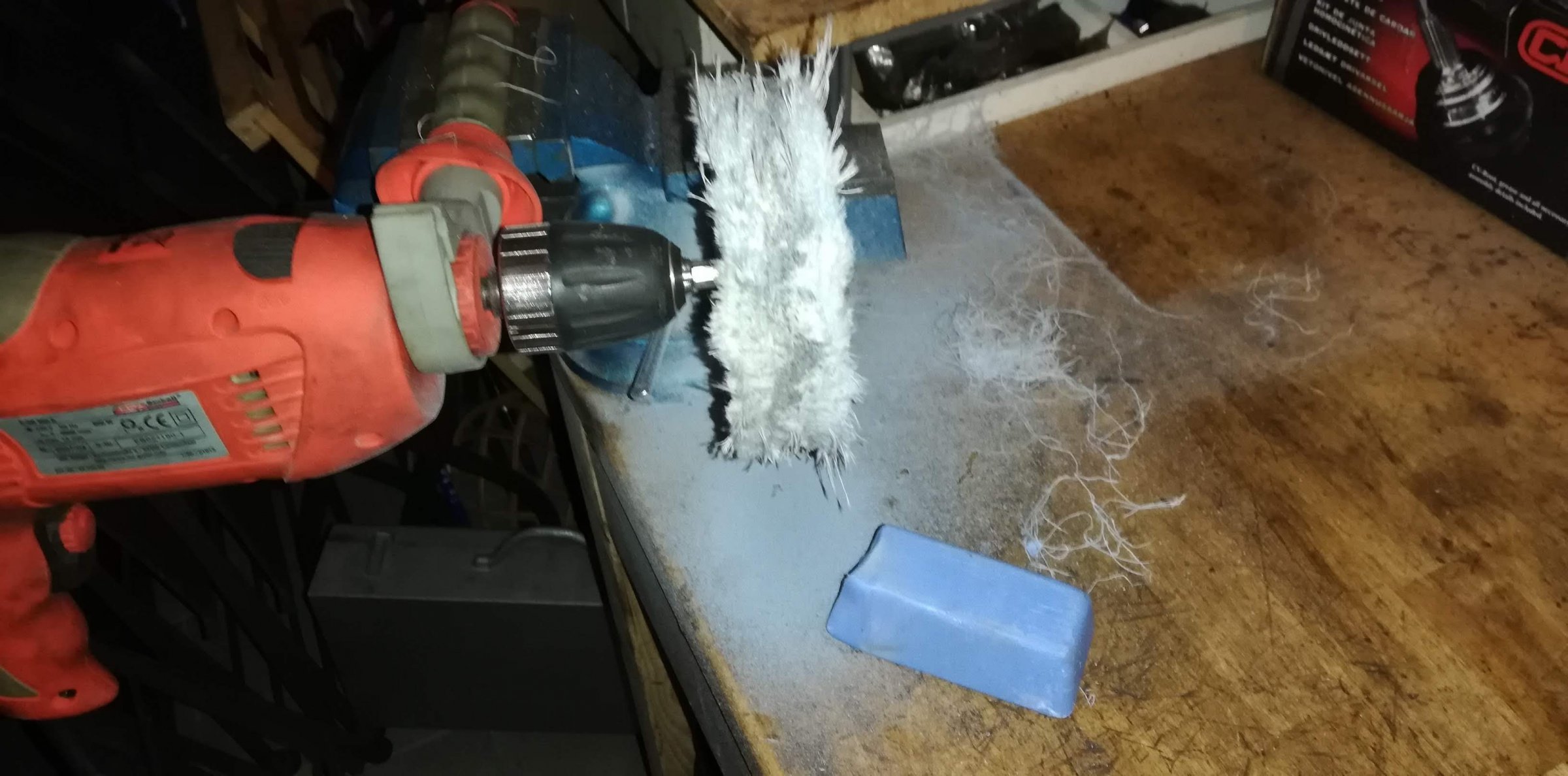

Wenn ihr das Combiinstrument ausbaut geht auch meine Methode mit Polierwachs und Textierscheibe. :smile:
IMG_20210102_124812.thumb.jpg.d414346a89477bc07eacfb1f1970f554.jpg die Bohrmaschine ist eingespannt. Das Bauteil führe ich mit etwas Druck an der Polierscheibe vorbei.

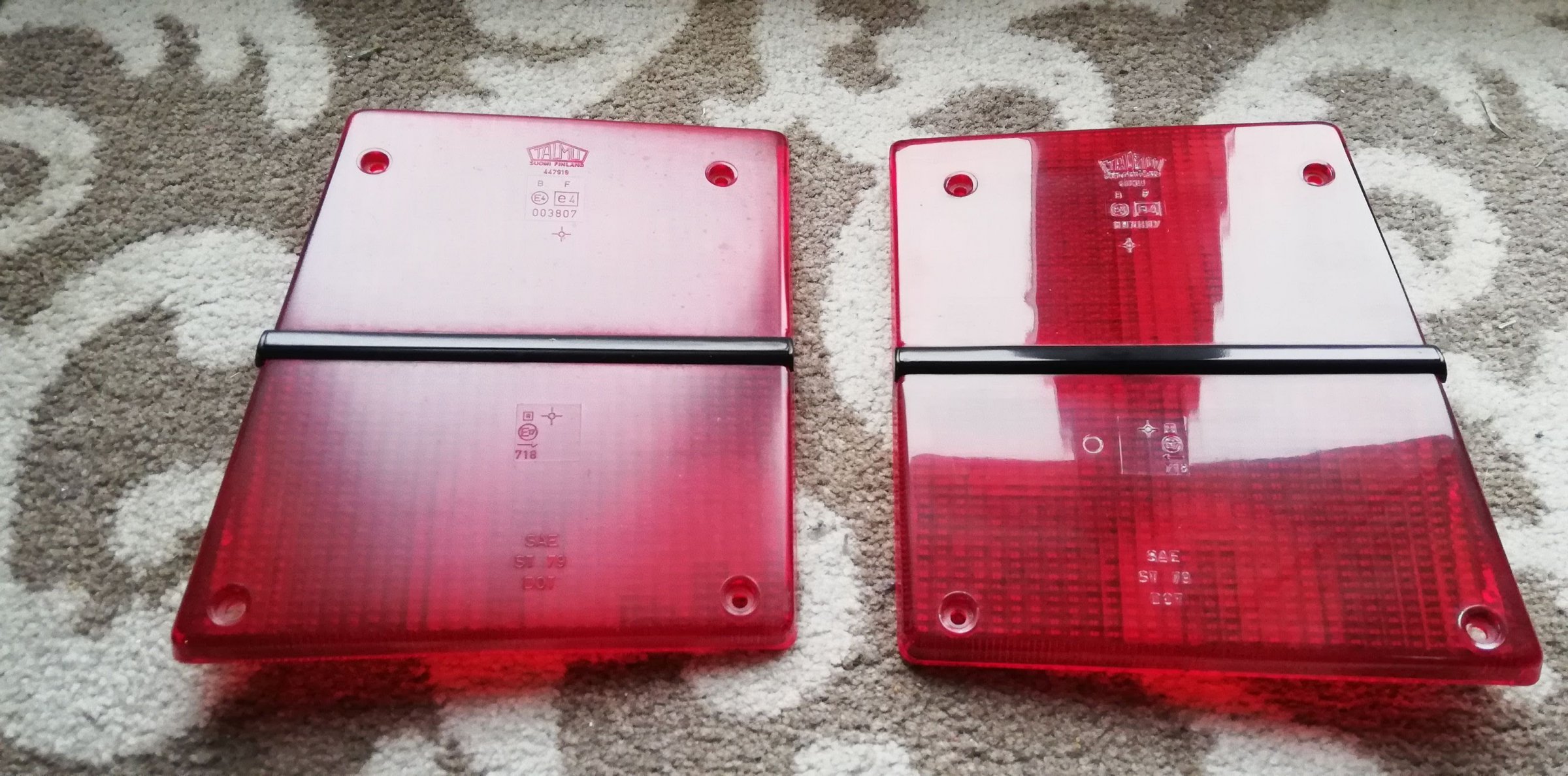

IMG_20210102_124128.thumb.jpg.515c098fa2bb2c9a2e546eed99866e81.jpg für die Rechte Lichtscheibe hab ich 5-10 Minuten gebraucht.
[ATTACH]195067[/ATTACH] die Bohrmaschine ist eingespannt. Das Bauteil führe ich mit etwas Druck an der Polierscheibe vorbei.
[ATTACH]195068[/ATTACH] für die Rechte Lichtscheibe hab ich 5-10 Minuten gebraucht.

Das Ergebnis mit dem Rücklicht sieht ja gut aus.

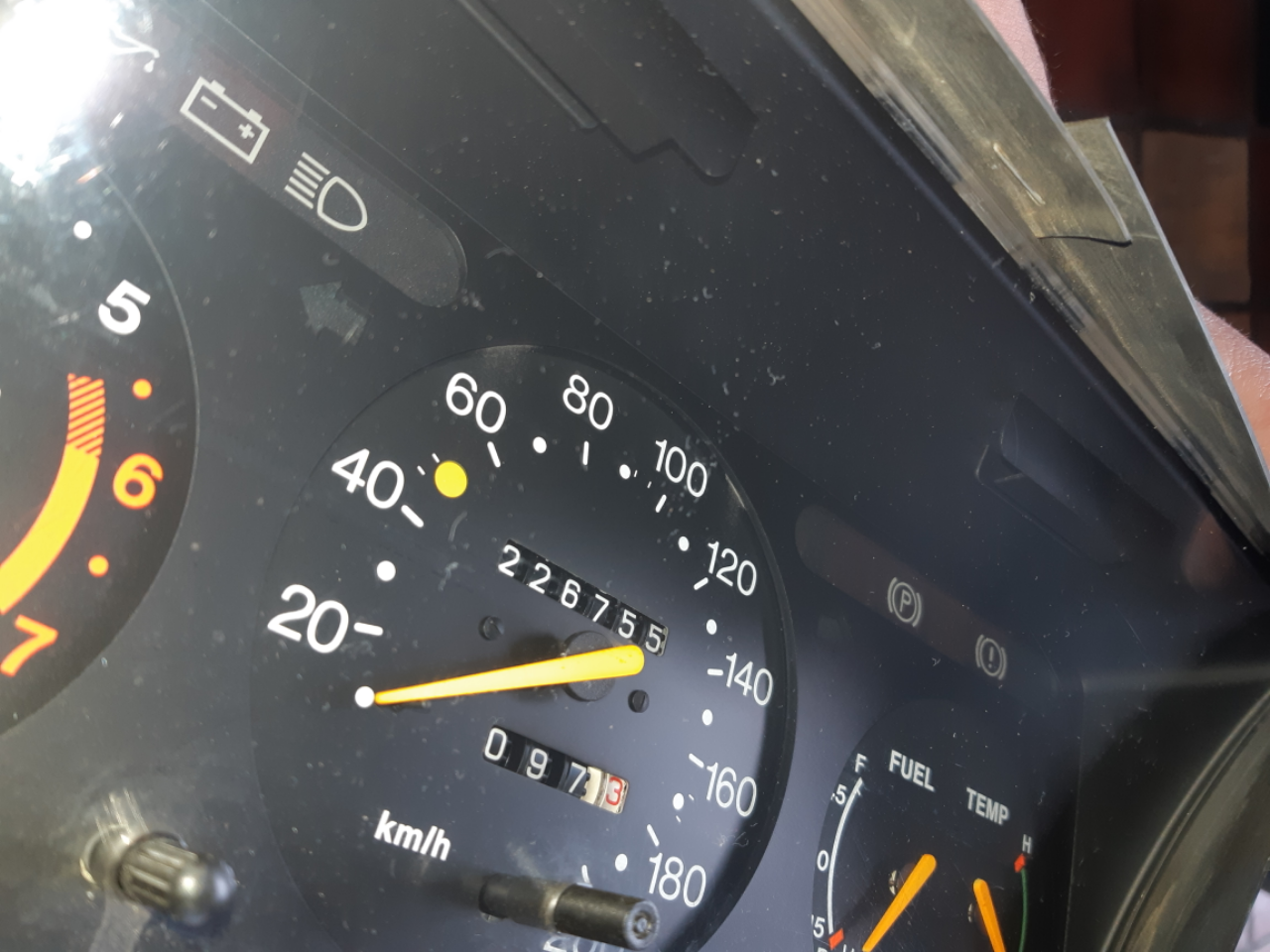

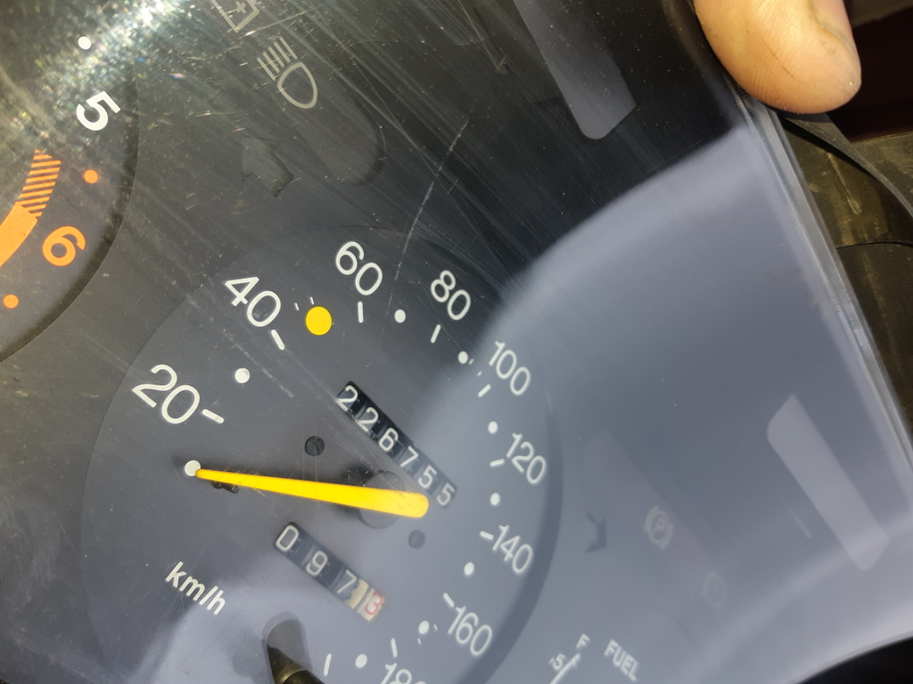

Habe das mal an einer Tachoarmatur getestet, die ich im Keller liegen habe.
Die Armatur hatte eine Markierung, die im Prinzip eine ca. 1-2 mm breite Scheuerlinie war, die auf halber Höher quer über die ganze Armatur ging. Und einen Kratzer, den man deutlich au dem Bild sieht.
Der Kratzer war schon nach dem ersten Polieren fast verschwunden. Die Scheuerlinie brauchte etwas mehr Zuwendung, aber auch die - finde ich - ist gut verschwunden.
Alles mit der Hand gemacht.
Das Einzige wo man gut aufpassen muss: mit dem flüssigen Poliermittel sollte man auf keinen Fall in die Nähe der 3 Köpfe kommen, denn sonst drückt man beim Polieren da das Zeug in den Schlitz rein. In dem Bereich nur mit dem Lappen polieren, wenn nichts mehr "nass" ist.
Vor dem Polieren habe ich die Armatur nochmal mit Glasreiniger vorgesäubert.
Wow! Das sieht sehr gut aus!

Ja, Plast RX von Meguiars.
Bin mit dem Ergebnis zufrieden. Hat keine 5 Minuten gedauert. Diese Scheuerlinie geht auch noch ganz weg. dauert dann halt.bzw, muss man 2-3 Male wiederholen.
Sieht echt super aus. Der Unterschied ist ja schon problemlos auf den Fotos zu erkennen. Ich würde dann wohl um die Knöpfe etwas Klebeband geben, damit es da nicht reinläuft. Oder halt aufpassen.
