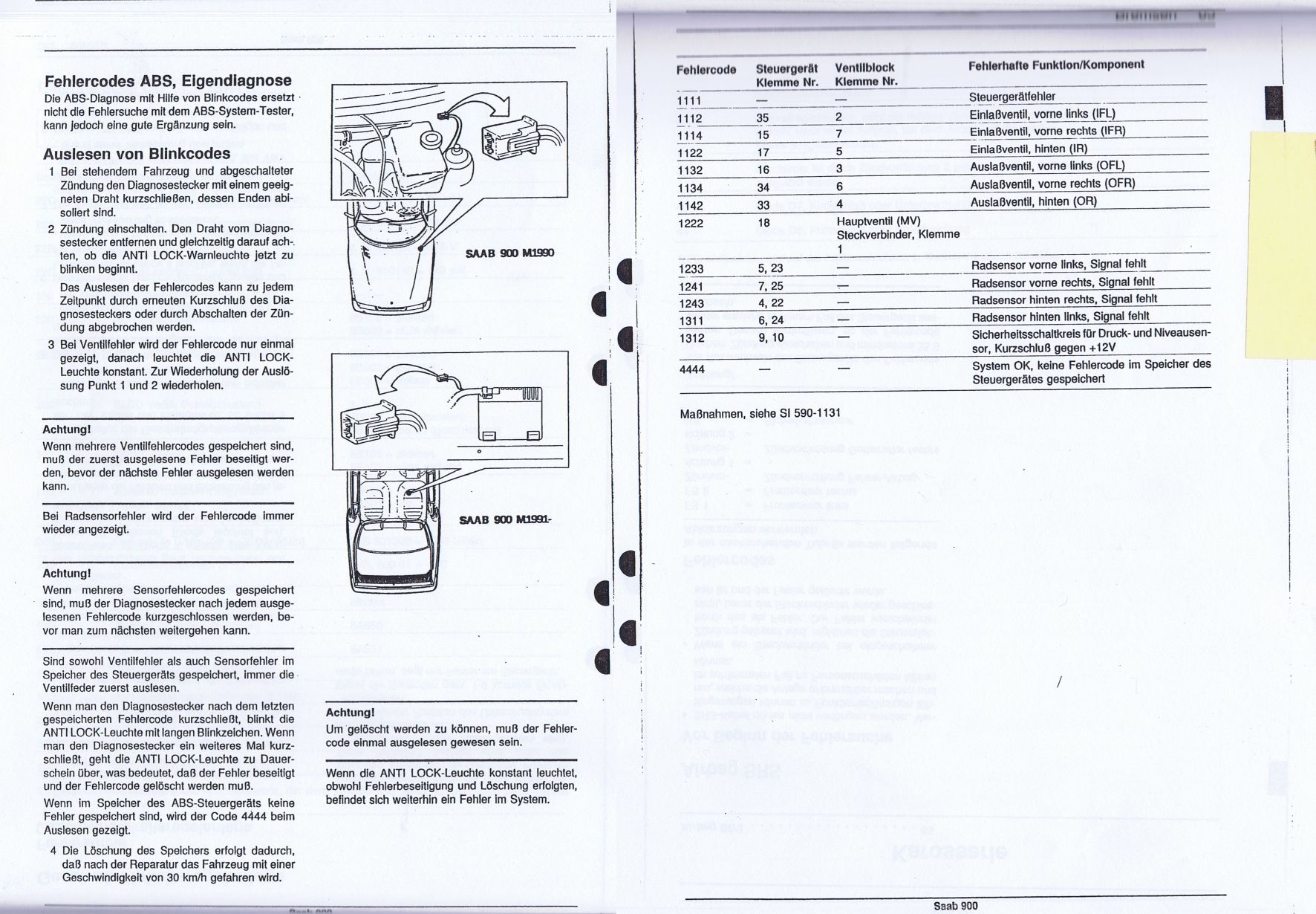

Bei meinem 900 leuchtete die ABS-Lampe beim Einschalten der Zündung und blieb an. Fehler war der kaputte linke vordere Sensor. Der Fehler bleibt im ABS gespeichert (auch bei Zündung aus) bis er gelöscht wird oder der Fehler nicht mehr auftritt. Also erst einmal den Fehler abfragen bzw. ausblinken und dann Fehler beheben bzw. weitersuchen.
Gibt es da n link irgendwo?
Das müsste ich bisher nie machen - daher - kein Plan.

Hier noch die beiden Seiten aus dem WHB zu den Blinkcodes des ABS.
Ja, ohne die geht es nicht...:smile:
