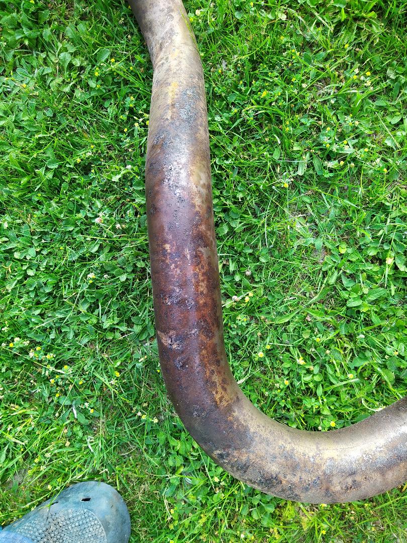

Ich kann ziemlich genau 3 Jahre Ferrita Edelstahl Sportauspuff am 9-3 anbieten. Die ist nach der Zeit (ca. 20t km Laufleistung, davon ca. 3000km im Winter) schon deutlich korrodiert. Die wird sicher noch ein paar Jahre halten, aber ich bin sicher, daß sie die 10 Jahre nicht schaffen wird.
Dagegen an zwei weiteren Saab 9-3 Rakarör seit 2016 verbaut. Glänzt immer noch wie am ersten Tag, wenn man den Straßenstaub abwischt. Laufleistung deutlich über 50t km und beide Fahrzeuge im Ganzjahreseinsatz ohne besondere Extra-Pflege. Da muß ich sagen, ich bin von der Ferrita doch etwas enttäuscht...
[ATTACH]201531[/ATTACH]
Edelstahl rostet nicht. Kann es aber trotzdem. Der Fehler liegt meist schon in der Herstellung und Verarbeitung durch Verunreinigungen des Materials oder unterlassene Nachbearbeitung. Was da rostet ist Eisen von dem Abrieb der genutzten Maschinen oder ähnliches oder aber es ist eben kein sauberer Edelstahl an sich.
Wahrscheinlich nutzen die die gleichen Maschinen für Stahl wie für VA...
Doch, auch Edelstahl rostet. Werkstoffkunde. Es kommt auf den Chrom-Anteil an. Es gibt halt auch Edelstahl, der (eingeschränkt) rosten kann. Vielleicht nutzt Ferrita für seine Sport-Auspuffanlagen anderes Material als für die Serien-Anlagen.
Sag ich doch. So weit wollte ich nicht ausholen. Wenn es ein wirklich rostfreier Stahl ist (was eben die Frage ist), dann kann der auch durch mangelhafte Bearbeitung rosten. Darauf wollt' ich nur hinaus.
