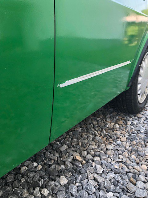

Unlängst habe ich mein Schülerprojekt 900i 16v Bj 88 fertig restauriert ( ca 14 Monate Lernprozess) mit allem was dazugehört (natürlich mit Lehrmeister).

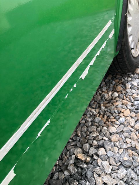

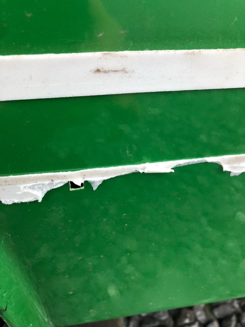

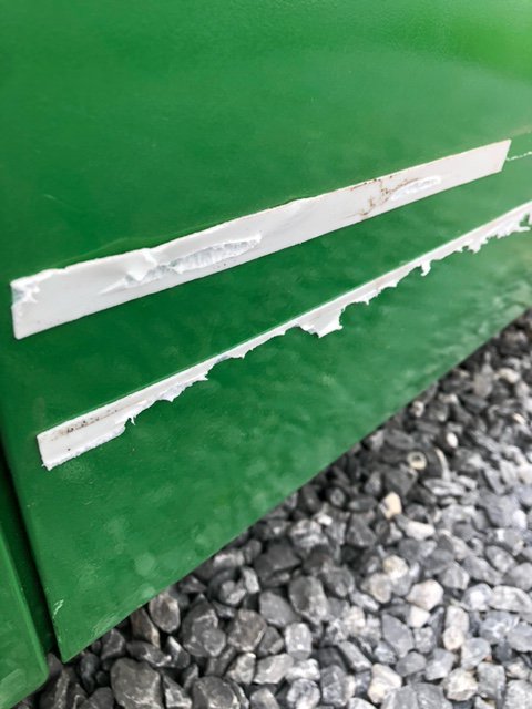

Als letzten Schritt habe ich nun die Zierleisten mit Spiegelklebeband (nicht grade billig) an den Türen befestigt, nachdem ich diese zuvor "glattbeschwert" habe. Hielt am Anfang ganz gut.....dann kam Sommer Sonne Warm- und mein Nachbar eines morgens mit meinen Zierleisten in der Hand, die er eingesammelt hatte, als das Ding mal einen Tag vorm Haus stand. Tape hat am Auto gehalten, aber nicht an den Leisten selbst (die waren aber super saubergemacht) , der Kleber war ganz zersetzt und verlaufen....naja, versucht die Reste vom Auto abzubekommen.....uhja, Freude!
Das Zeug pappt wie nix, ein Rest bleibt immer, sieht dann aus wie Tempo im Sekundenkleber gewälzt....:eek:
Heute, 2 Wochen später ging das ganze bisschen besser weg, warscheinlich aufgeweicht durch Regen etc, geht in Stücken weg, aber nicht richtig und komplett. Kleberestentferner habe ich schon versucht, verfärbt aber den frisch erneuerten grünen Lack- sofort aufgehört.
Selbst wenn ich das morgen mit der Hand relativ wegbekomme, gibts da noch andere Ideen, wie zB Plastikspachtel oder sowas, ohne das ich danach neu lacken darf?
Und wie mache ich die dann wieder richtig fest, dachte an ganz dünn Scheiben7Karosseriekleber oder sogar 2K Bapp ?
Frustrierend, wenn man sich mit sowas das ganze Werk versaut....:rolleyes:asdf

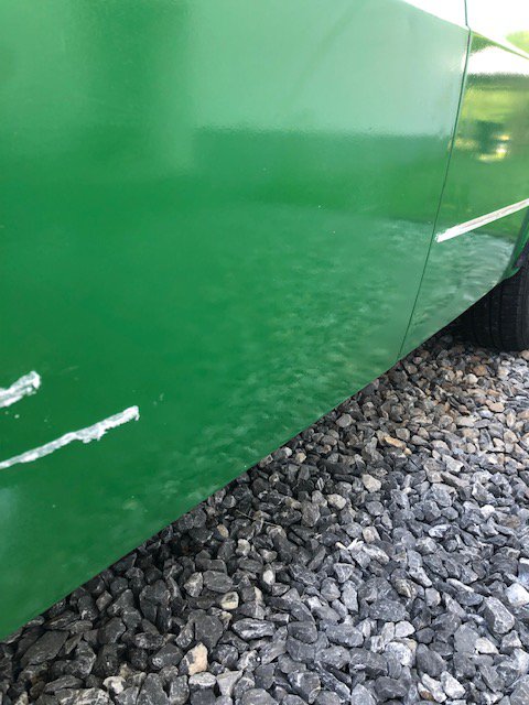

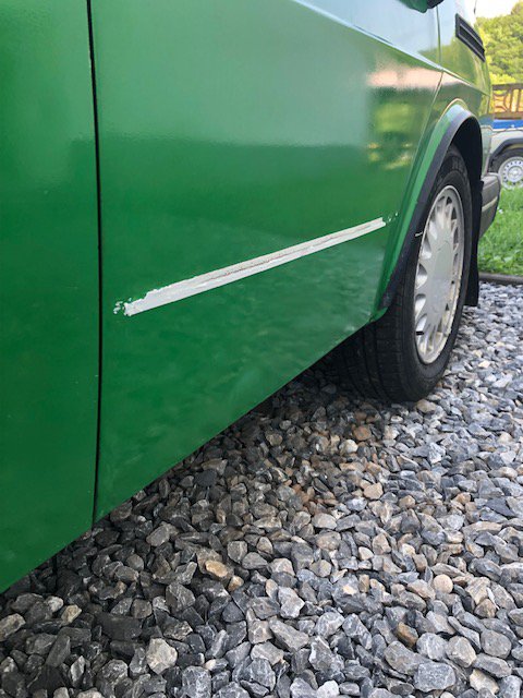

Nachdem [mention=915]nitromethan[/mention] das mit dem Bremsenreiniger in die Runde geworfen hat habe ich das heute mal versucht, sprich grob abpiddeln, mit Bremsenreiniger
tränken und reiben mit Daumen und Nagel (zart) = hat einwandfrei funktioniert. Rückstandslos weg.:ciao:
Am Anfang hatte ich auch kurz an Bremsenr. gedacht, da ich aber keinen mehr im Haus hatte und auch nicht dachte dass der für sowas geeignet ist
(trotz dass das Zeug bei mir immer erste Wahl ist :D) habe ichs gelassen.
Muss jetzt nochmal welchen kaufen gehen (hatte heute eine viertel Dose Rest vom Onkel annektiert) und dann denke ich ist das eine Sache von 2 Sunden.
Erste Versuche bzw. Ergebnise siehe Bild, ist die gleiche Stelle wie oben auf den Bildern. Hoffe es geht überall so gut
