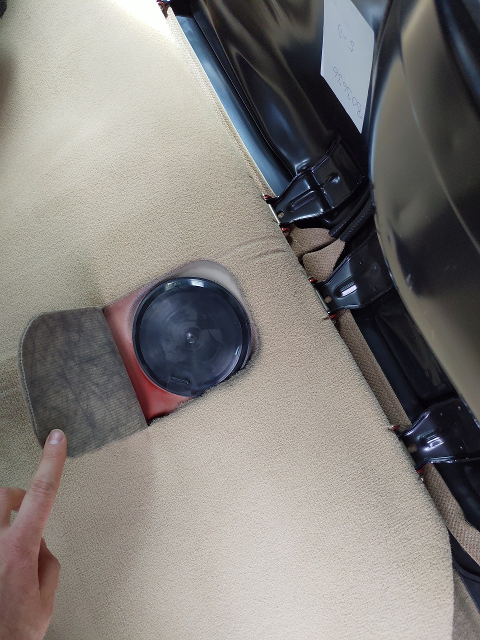

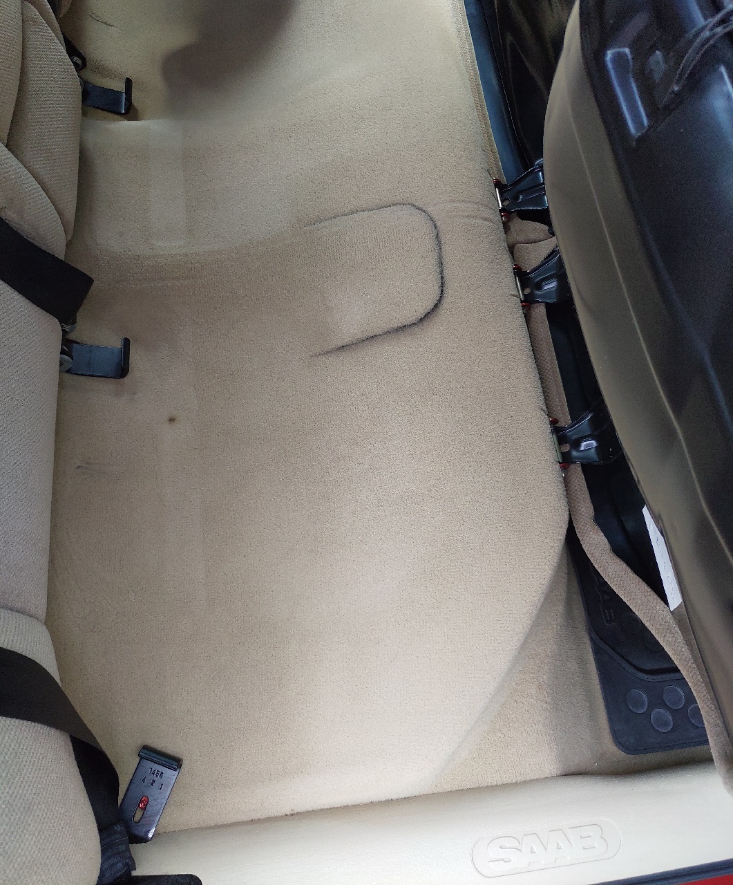

Die Benzinpumpe meines 902 Dauertesters hielt ca 320.000 Km. Sie versagte ihren Dienst bei strömendem Regen am Berliner Ring mitten in der Nacht. Sehr lustig! Als "Fernfahrer" lege ich ja Wert auf Handhabbarkeit. Also wurden, nachdem ich die relative Unzugänglichkeit dieses Bauteils erkannt hatte, die berühmten Schlitze in das Bodenblech über der Pumpe geschnitten. Bei Km 560.000, also nach ca 240.000 Km, ließ ich von der verblüfften Werkstatt dort vorsorglich einen neuen Pumpeneinsatz einbauen. Mein 9-31 bekam auch diese Schlitze und bei Km 400.000 einen neuen Pumpeneinsatz - vorsorglich.
(Zur Erklärung: ich fahre time critical Ersatzteile in der EU und muß deshalb möglichst jeglichen Defekt unterwegs beheben können - deshalb die Schlitze)
Du musst dich nicht rechtfertigen dafür, aber gerade in deiner Situation ist die Schnelligkeit und Einfachheit der Reparatur natürlich essentiell, und wenn man alle paar Jahre soviel km fährt, dass dann schon die nächste Pumpe fällig wird, dann lohnt sich so ein "Einschnitt" natürlich besonders! :rolleyes:
Aber du bist ja weder der erste noch der einzige mit dieser nachgerüsteten Serviceklappe, und wenn die ordentlich gemacht ist, finde ich jedenfalls auch nichts ehrenrühriges daran.
Die ist bei anderen Modellen ja in der Tat besser gelegen - keine Ahnung, was sich die Ingenieure hier dabei gedacht haben - aber vielleicht hat da auch nur die rechte Hand nicht gewusst was die linke tut..

Noch ein Frage zur Öffnung unter der Sitzbank: Haben alle Benzintanks vom 9-3.1 das Problem, daß man von oben nicht an die Öffnung herankommt? Ist das beim Saab 900-II auch schon so?
Ist bei allen YS3D (902 und 931) so, ja. Tank ablassen oder wenn man es gut findet, Bodenblech aufschneiden. Tank ablassen ist übrigens gar nicht so schlimm wie viele immer annehmen.
