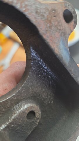

... auch bei den wassergekühlten Ladern gibt es leider das Risiko von Rissen auf der konstruktiv benachteiligten Innenseite auf dem Übergang zum Knie. Das ist die dünnste Stelle an dem Teil.
Das wäre dann ein weiteres Teil, das notwendig wäre. Leider ist das Thema mit den Laderaltarnativen nicht ausdiskutiert. Es gibt da anscheinend zu viele unterschiedliche "bester Lader" Meinungen.
Edit: wie teuer dürfte denn dieses Gussteil sein, um interessant zu sein?
