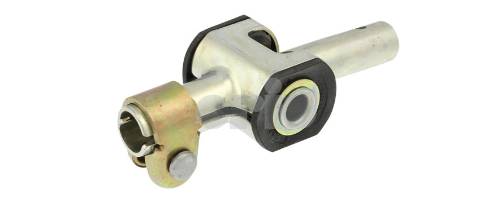

Vielleicht doch: Dank Tante Google habe ich diesen hier gefunden. Ist aber mit ca. 150€ nicht ganz billig :mad: Und dann ist natürlich noch die Frage, ob das wirklich ein Saab Originalteil ist und ob es überhaupt lieferbar ist. Ich hatte ja mal so einen Nachbau-China-Schrott eingebaut, da war der Gummi schon nach einem Jahr kaputt :mad:. Zum Glück hatte ich dann doch noch einen originalen auftreiben können, der ist bis dato immer noch in Ordnung :smile:.
Mit dem Thema "Silentblock" habe ich mich hier auch schon ausgiebig beschäftigt. Eine Reparaturmöglichkeit wäre ev. diese: Da bei meinem defekten damals nur einer der beiden Gummis verschlissen war, wäre vielleicht eine Möglichkeit, aus zwei defekten Blöcken "einen" zu machen. Die Gummis selber sind ja leicht auszutauschen.
... habe ich diesen hier gefunden. Ist aber mit ca. 150€ nicht ganz billig :mad: Und dann ist natürlich noch die Frage, ob das wirklich ein Saab Originalteil ist ......
der Preis entspricht zumindest dem Original.
Anmerkung: Saabfreunds Quelle gibt die gleiche EPC-Nr. mit Bild des neuen Schaltgelenks (für M 85 - M 98)an, wie das 2010er-EPC, das unter gleicher Nr. nur die alte Version als Zeichnung zeigt.
Also sollten auch beide Varianten kompatibel sein !

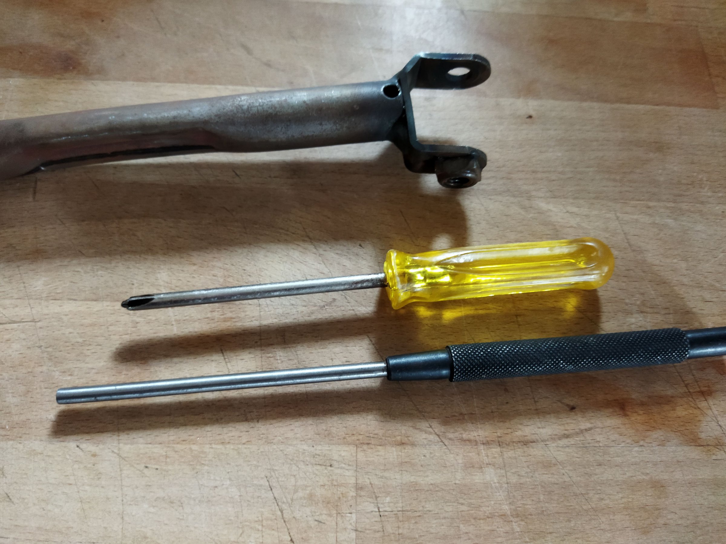

Kleiner Nachtrag zur Einstellung des Gestänges. Der Kater hatte Recht, die Stifte haben einen Durchmesser von 5 mm und die Länge sollte mindestens 70mm für den Stift im Getriebe und am besten 100mm für den am Schalthebel sein.
Da man das Loch im Gestänge innen sehr schlecht sehen kann, habe ich das unterste Fach auch rausgenommen und dann von da aus den Bereich beleuchtet. Da ich ja bei der letzten Einstellung nur die 4mm Inbus Stifte genommen hatte, konnte man sehr leicht durch die obere Öffnung sehen, dass das Loch im Gestänge noch immer um 1 mm versetzt war. Der Stift ging zwar rein wenn man auf den Stift gedrückt und gleichzeitig am Schalthebel gewackelt hat, aber der Millimeter fehlt dann eben auch auf der Getriebeseite. Nach der neuen Justierung rutscht der Prüfstift am Schalthebel durch sein Gewicht in das Gestänge und alle passt jetzt.
Als kleine Hilfe für alle die diese Einstellung später mal machen wollen, hier ist das Werkzeug das ihr benötigt.
2 Stifte 5mm Durchmesser, am besten beide 100 mm lang
1 x Torx 20 für die Schraube an der Verkleidung
1 x 13 mm Stecknuss mit einer 500mm Verlängerung für die hintere Schraube am Silentblock
Die Schraube kann man am leichtesten von der Beifahrerseite mit der Verlängerung erreichen, da sie in diese Richtung geneigt ist.
Zum besseren Verständnis noch ein Bild für euch von den Teilen.
VG rpe 9000
