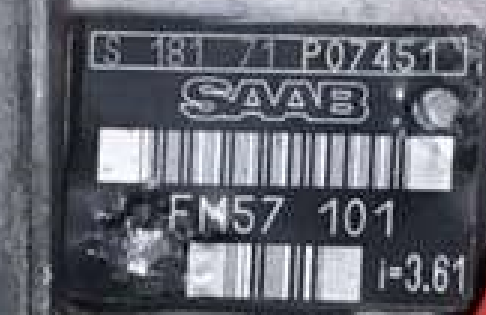

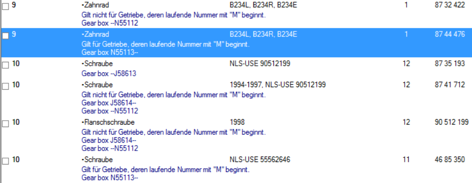

Ich suche nach Teilen für ein Schaltgetriebe für einen 98er 9000 mit FM57xxx Getriebe. Im EPC gibt es bei vielen Teilen die Unterscheidung zwischen "für Getriebe deren laufende Nummer mit M beginnt" oder "deren laufenden Nummer NICHT mit M beginnt". Das scheint sich aber nicht auf den Buchstaben vor der laufenden Nummer zu beziehen, weil es das auch in Kombination gibt mit "Gearbox N55113-- Gearbox --N58100". In dem Bereich gibt es aber gar kein M. Laut WHB gibt der Buchstabe vor den Zahlen das Montageband an, auf dem das Getriebe montiert wurde. Bei meinem Getriebe und auf dem ersten Bild ist es ein P am Anfang. Austauschbar sind die beiden Teile im zweiten Bild (EPC) wohl nicht, weil in dem Fall des Zanhrads (Differential) auf dem zweiten Bild auch die Ersatznummern verschieden sind. Diese Unterscheidung gibt es bei allen Teilen des Getriebes nur für "M" und "N".
Weiss jemand was es mit dem "M" und "N" auf sich hat? Danke schon mal.

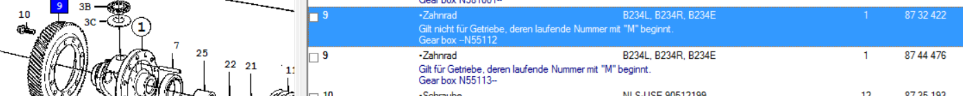

Das Beispiel aus dem EPC war schlecht. Ich suche konkret das Zahnrad für das Differential für ein FM57xxx also für den B234R Motor vom Aero. Da gibt es zwei Varianten, eben nur für "M" und nicht für "M". Das eine für Getriebe bis N55112 und das andere für Getriebe ab N55113. Ich habe ein P als ersten Buchstaben. Wenn der Buchstabe das Fertigungsband ist, welches von beiden muss ich dann nehmen?
Noch mal die Frage ans Forum zu den Teilenummern bei Getrieben. Ich will mir ein Getriebe für einen 9000 Aero aufbauen, bei dem alle Verschleißteile erneuert sind. Basis soll ein Nicht-Aero Getriebe sein. Der einzige Unterschied zwischen allen 9000er Getrieben ist die Abtriebswelle und das Zahnrad auf dem Differential für die 3 verschiedenen Endübersetzungen. Das Problem beim Kaufen von Neuteilen: Es gibt im EPC Einschränkungen bei vielen Teilen für jeweils einen bestimmten Buchstaben am Anfang der laufenden Nummer. Mir ist unklar wie die gemeint sind und was die Unterschiede bei den Teilen sind.
Im Beispiel in #1 ist die Nummer P07451. Das blau markierte Zahnrad im Foto habe ich neu gekauft. Der Unterschied zum Zahnrad darüber: Es hat nur 11 statt 12 Schrauben. Bei den Schrauben gibt es nur eine Variante für Zahnräder mit 11 Schrauben, ganz unten im Foto. Die Einschränkung ist hier: Nur für Getriebe deren laufende Nummer mit "M" beginnt. Die Ersatznummer (NLS use) ist die 55562646. Die ist laut EPC auch im Getriebe vom 9-5 verbaut, von MJ 98-99. Auch so ein Getriebe habe ich hier in neu. Es hat aber die Nummer "P", was eigentlich nicht sein kann, weil es beim 9000 ja nur für Getriebe mit "M" passen soll. Die Nummern stehen bei 9000 und 9-5 laut WHB für das Montageband und haben nichts mit Modelljahren zu tun.

Ich weiß nicht ob Dir das weiterhilft, aber im WHB 4.1 vom 9000 (US ab 94-, Seite 024-1) steht:
https://drive.google.com/drive/folders/142sx84ZgYe9x7yqMaQaUrDIpx2HB2czb
"Serial number
Manual gearboxes have a six character designation,
which starts with a ·· letter which shows the · line on
which the gearbox was fitted. Each number series
consists of a five digit number."
Demnach dürften diese Getriebe (von den Passungen her, Innereien oder auch Gehäuse?) des EPC von Montagelinie M und N nicht kompatibel sein.
Mein gebrauchtes "Tauschgetriebe" FM 57 001 (als Ersatz des originalen FM 57 101 meines Anni 97) hat als Buchstaben der Seriennummer jedoch ein "J", und wäre nach dem WHB auch für andere Motoren als meinen B234L FPT adaptiert gewesen, paßt aber von der (End-)Übersetzung und Schaltverhalten genau für meinen Wagen.

Danke sehr für die Rückmeldung. Die Info zur Bedeutung der Buchstaben aus dem WHB kannte ich schon. Aber verstehen tu ich es nicht. Das hieße ja, das es verschiedene Teile gab, je nachdem auf welcher Montagelinie das Getriebe zusammengebaut wurde. Es gibt im EPC generelle Einschränkungen für die Buchstaben M und N. Und solche für die Nummern dahinter "bis zu" oder "ab" einer bestimmten Nummer für M, N, J, und P. Ob es noch mehr Buchstaben beim 9000er gab weiss ich nicht.
Die Idee mit dem Spendergetriebe ist nicht schlecht. Aber auch hier Verwirrung im EPC. Für das mittlere Teil des Gehäuses gibt es zwei Teilenummern: Nur mit "M" und nur ohne "M". Aber die "NLS use" bei dem einen verweist auf das andere. Hier scheinen also beide Gehäuse mit allen Teilen zu funktionieren.
Ich würde aber gerne das System verstehen. Sonst ist die Gefahr groß, das man Teile kauft die dann nicht zusammenpassen. Oder noch schlimmer, vermeintlich zusammenpassen und dann schnell kaputt gehen, weil es Unterschiede bei den Passungen gibt die man nicht sehen kann.

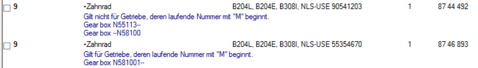

Das Mischen von 9-5 und 9000 Teilen geht laut EPC. Man kann ja die Teilenummern vergleichen. Beim 9-5 gibt es ein Getriebe, von dem fast alles ins 9000er Getriebe passt. Die Teilenummern vom 9-5 werden bei den 9000er Teilen als "NLS use" genannt. Die beiden Wellen muss man aber umbauen, also die ganzen Zanräder und den übrigen Kram umstecken. Beim Differential weiss ich es noch nicht. Und der 3. und 5. Gang sind anders übersetzt, die Synchronisation ist aber bei beiden gleich. Wenn man das macht, hat man fast alles an Verschleissteilen ersetzt.
Das Problem ist aber, das es die Einschränkungen gibt. Meistens gibt es nur für eines der beiden Teile eine "NLS use" zu einer Nummer aus dem 9-5. Da die sich fast alle nicht auf "P" beziehen sind es bei mir nur 3 Einschränkungen. Die Getriebe aus meinen beiden 98er und das 9-5 Getriebe haben alle "P". Aber verstehen würde ich das System doch gerne um auch Teile mit den anderen Einschränkungen zu nehmen oder eben nicht.
Was wird denn im EPC noch ausgegeben neben der Bezeichnung wie FM57001 und der laufenden Nummer mit dem Buchstaben vorne dran? Ich hab ein 2010er EPC. Gibt es in späteren noch weitere Infos?

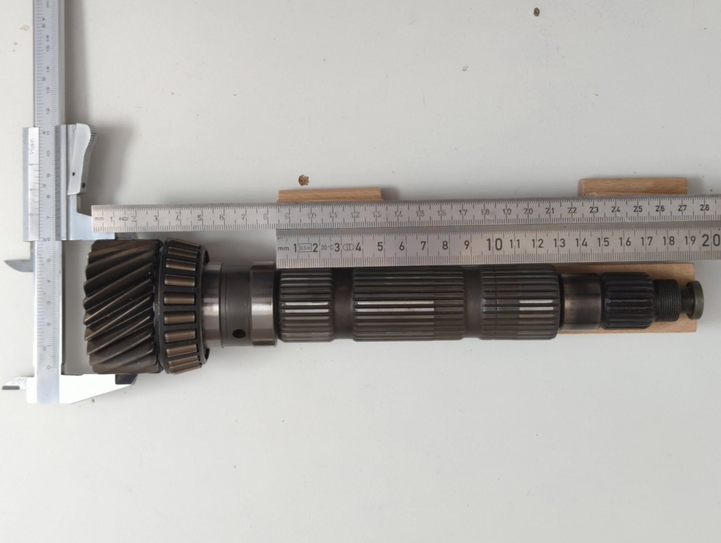

Jetzt habe ich alles für den Umbau eines Nicht-Aero Getriebes auf Aero-Getriebe zusammen. Das letzte fehlende Teil war die Abtriebswelle. Das Zahnrad für das Differential hatte ich vorher schon neu bekommen. Und das sind ja die einzigen Unterschiede, mal abgesehen vom großen Tripodentopf.
Die Abtriebswelle stammt nicht aus einem Saab. Aber Saab hat die 9000er Getriebe ja auch für andere Automarken gebaut, allerdings unter anderer Bezeichnung. Aus einem solchen Getriebe habe ich nun die Abtriebswelle mit 23 Zähnen und 3,61 Übersetzung bekommen. Ich habe aber keine lose Saab Abtriebswelle da um die wichtigsten Maße zu vergleichen. Bevor ich mein Getriebe zerlege, würde ich gerne sichergehen das die Abtriebswelle passt.
Daher meine Frage: Hat jemand eine lose Abtriebswelle - am besten aus einem FM57xxx - und könnte die Länge und die Durchmesser der Lager ausmessen?
Länge: 278,5 mm
Durchmesser x Breite Zahnrad: 62 x 30 mm
Durchmesser Lagerstelle neben Rollenlager: 40,0 mm
Durchmesser kleine Lagerstelle: 27,0 mm
