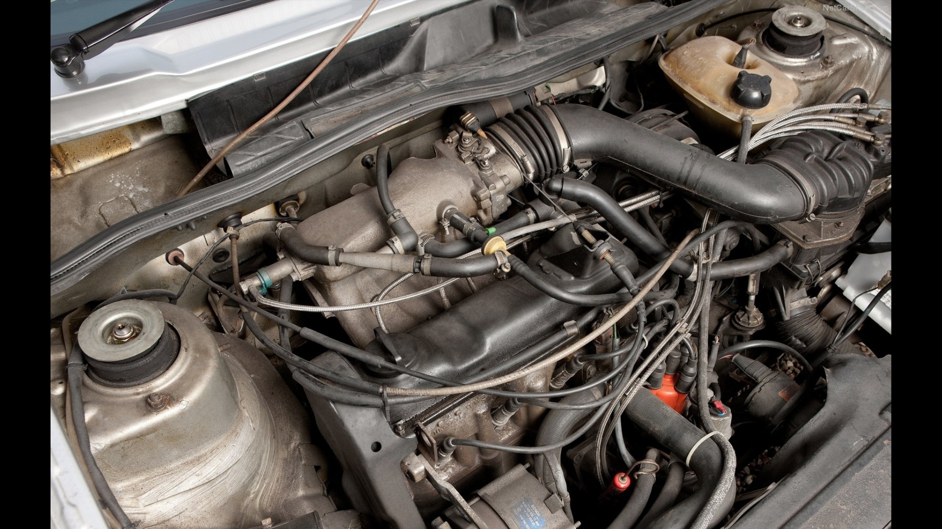

BMW hat im E21 sicherlich im 323 die gleichen Leitungen schön um die Ansaugbrücke gelegt, und zum Kaltstartventil.
Alles was ich bisher gesehen habe, waren keine Schäden durch Alterung.
Ich hatte ja noch vor einiger Zeit an einem 8V i zig Mal im Einspritzsystem gewühlt, da ist nirgends was passiert, es wurden "sicherheitshalber" dann aber Stahlflex eingebaut.

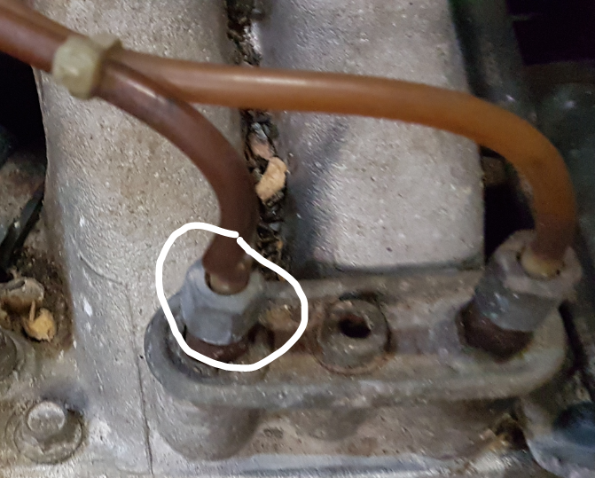

Am Rande, doch ein Riss gab es aber, in der Anschlußverschraubung am Kaltlaufregler, ist aber ein schwarzer Schlauch.
Meines Erachtens ist das Problem eher, Schädigung beim Lösen oder Anziehen der Verschraubung durch Torsion.
Zeigt auch das eine Bild hier, überdreht am Fitting.
Definitiv nicht, höchstens beim Vorbesitzer:biggrin::biggrin::biggrin:
Die Leitungen sind knochenhart, da braucht man nicht an der Verschraubung zu drehen.
