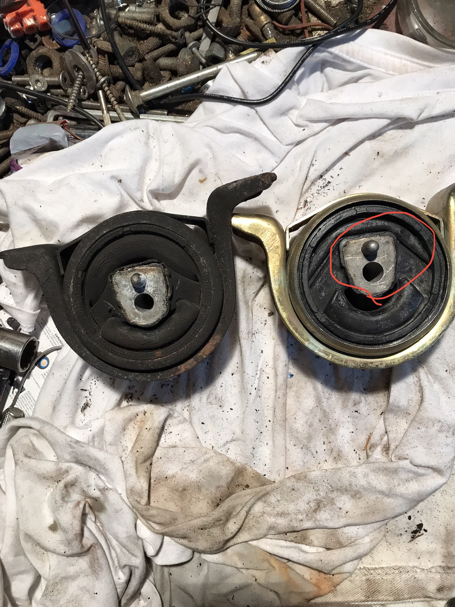

Also das rechte / Beifahrerseite war definitiv durch. :top:
Nach mehreren Einstellungen Motor über Wagenheber hoch runter …… war die Inbussschraube zu sehen, konnte leicht gelöst / entfernt werden.
Aber die rechte Motorhalterung wird noch mit einer Nase gehalten. Foto.
Das Rauswinkeln mit langen Schraubendreher war schon anspruchsvoll, da ich keine Schäden, blanke Stellen an der Karosse haben wollte. Beim Rausholen dachte ich schon: der Einbau wird lustig…..
Zwischen Lager und Rahmen fehlen ca 10mm.
Einbau rechtes Motorlager liegend:
Motor auf dem Hilfsrahmen ablegen, mit langen Hebel die Nase in die richtige Aufnahme Hebeln.
Mit Hebebühne: Hilfrahmen rechts lösen, Motor absenken und mit der linken Hand Motorlager Aufstecken und die Inbussschraube mit rechten Hand leicht festschrauben, dass wäre der einfachste Weg.

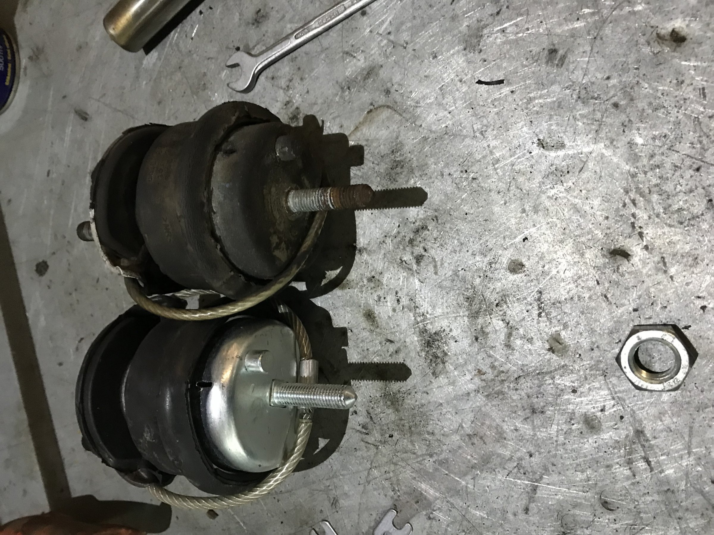

Das hintere neue Lager ist eingebaut.
Kommt auf die Länge der "Gewindestange" an.
Ist die zu lang, no way den Motor hoch genug zu bekommen.
Es fehlten 4 mm.
Das Gewinde wurde 4mm gekürzt und passte dann saugend schmatzend.
Vom alten Lager fiel das Stahlseil so ab, das Lager konnte ich mit der Hand leicht um 90 Grad verbiegen.
So aber: Bonanza ist noch da. Sh..t.
