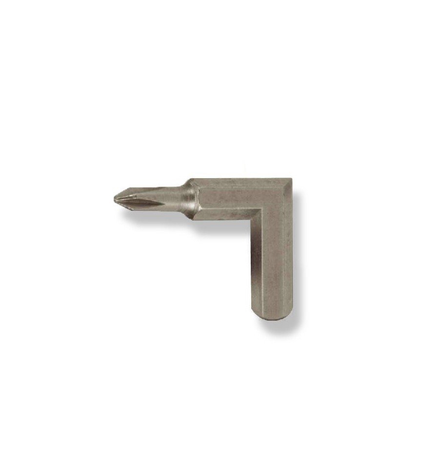

Kreuzschlitzbiteinsatz, das ist die Lösung oder? Musst du nur die Schraube etwas manipulieren.

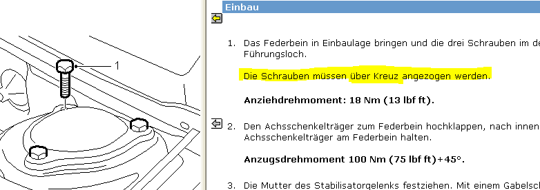

Und deswegen will ich lösen : Kann es sein, dass zwischen dem/der Zeichner/in und dem Typ/ der Typse , welche® für die Betextung zuständig ist, keine ausreichende Kommunikation bestanden hat ?
Vllt macht der/die Textsachverständige sonst immer 4-Schrauben-Deckel bzw. -Dichtungen und hat bei der gewohnten Verwendung des Standard-Textbausteins ein klein wenig nicht nachgedacht, ob der diesmal auch so gut passt wie die Schrauben ...

Im Satz vorher ist von drei Schrauben die Rede Schreibe....
Jetzt Mal ernsthaft. Ich würde die Schrauben in drei(6,12,18MN) oder vier Stufen anziehen. Dann ist nicht eine schon ganz fest und so der Deckel eventuell verspannt.

Dass die Schrauben abwechslend anzuziehen sind, ist der Anweisung trotz der offenbar fehlerhaften Beschreibung recht deutlich zu entnehemen. Der gemeine Mechaniker würde hier stutzen und feststellen: Wat soll der Sch..., geht doch eh nicht anders, würde das Federbein festschrauben und dann mit der nächsten Arbeit weitermachen...

Wenn ich nun versuche, der Anleitung zu folgen, gerate ich unweiglich in die Situation, dass das "Kreuz" aus 4 Punkten zu einem "Stern" wird. Soll mir das unterschwellig sagen, dass in meinem Saab etwas von einem Benz steckt? :eek: Oder hat das gar eine religiöse Dimension? :confused:
Und noch mehr - gleichzeitig komme ich bei dem Versuch, drei Schrauben gemäß dieser Anweisung "über Kreuz" anzuziehen, nicht umhin, die drei Schrauben "im Kreis" anzuziehen - ist mir so die oft beschworene "Quadratur des Kreises" gelungen? :idea: :rolleyes:

Ich mache daraus ein Stufenweise reihum anziehen.
