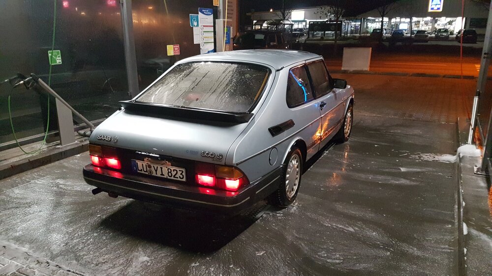

Ja klar, aber auch ein 900, bisschen Pflege schadet nicht.
Auch wenn’s manchmal weh tut mit der Lanze rein zu halten, -der alte Schmodder muß raus. Waren ja heute eher günstige Bedingungen dafür.

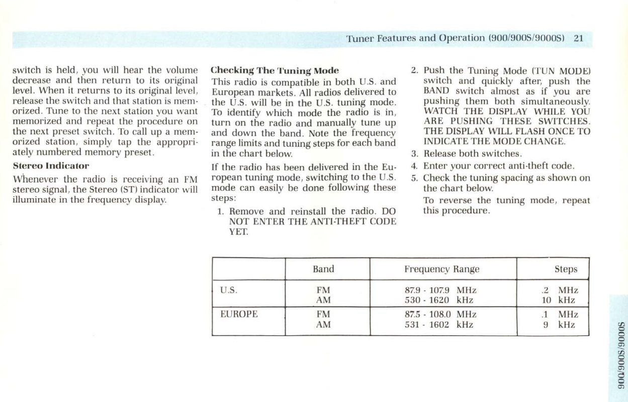

Diese Generation der Clarion-Radios sind im Frequenzband umstellbar. Da er schon nach wenigen Jahren hier gefahren wurde, ist er bestimmt umgestellt. In der Betriebsanleitung des Radios ist die entsprechende Vorgehensweise beschrieben.
Das ist aus dem 1990er Manual:

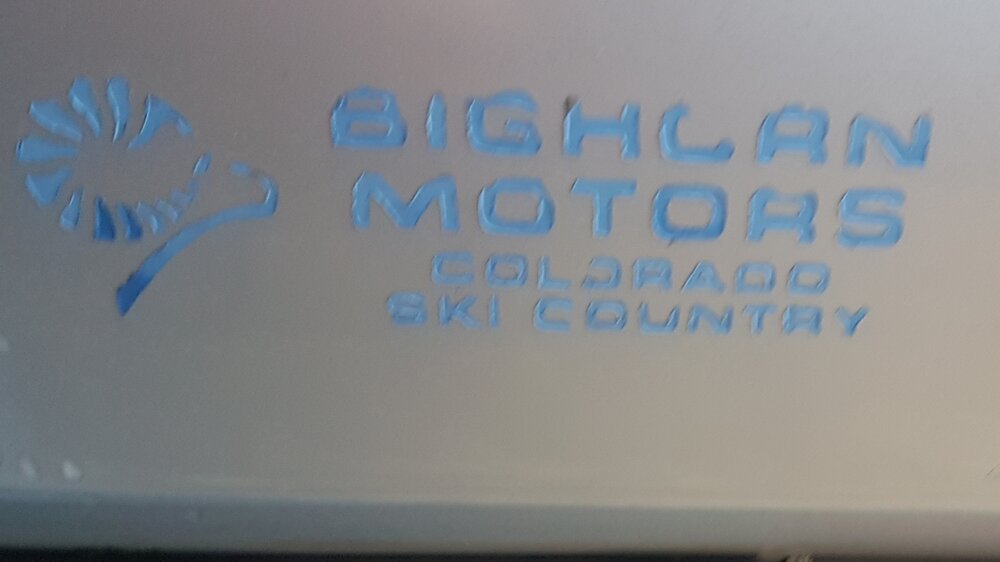

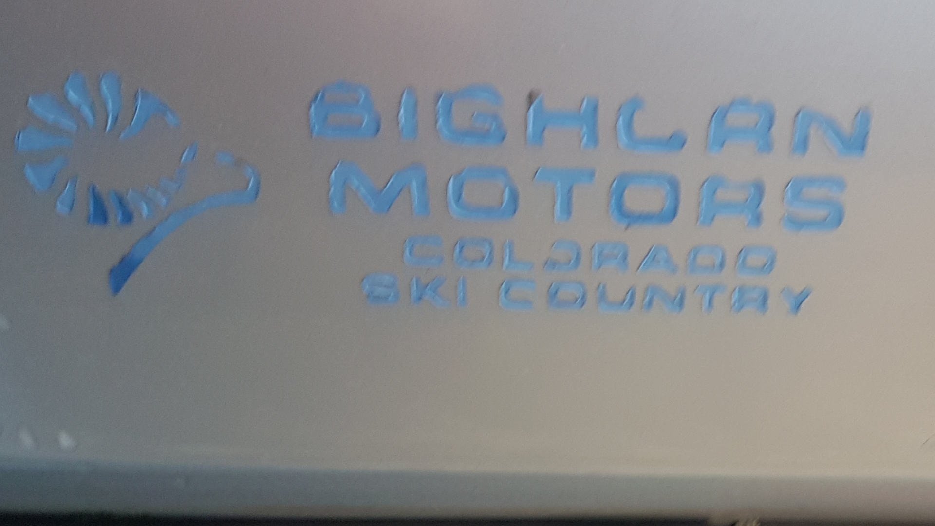

Der Händler-Sticker spricht für den Erstbetrieb in USA.
Das Radio hat das US-Frequenzband auf dem Aufkleber.
Dann kam er wohl wieder nach Europa zurück. Aber diese Spurensuche macht Spaß!

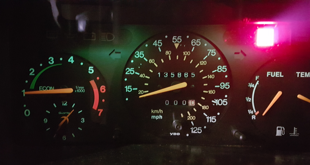

Den mls-Tacho hat er, der Wagen wurde 09/95 in Deutschland eingeführt (Verzollungsnachweis eingezogen und 1. Brief vorhanden) und wurde in Weinheim (HD) auf den 1. Halter in HD zugelassen.

Anhand des km-Stands (KÜS kennt den Unterschied mls und km scheinbar nicht:smile:) auch wenig gefahren, jedoch regelmäßig ÖL gewechselt.
Die Ami-spezifische "SHIFT-UP" - Anzeige ist zwar nervig, bleibt aber.

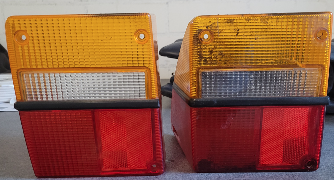

- angebaute Nebelschlussleuchte demontieren und Bremsleuchten umklemmen

An das shift up überlege ich eine Klopf LED zu installieren. Das könnte ein geeigneter Platz dafür sein.
