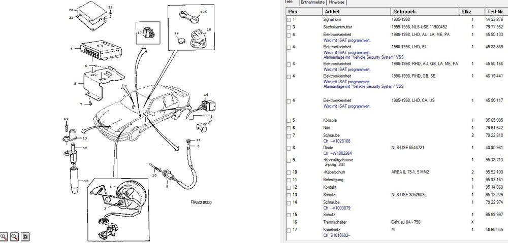

Wo befindet sich der Sensor (die Sensoren?), Welche den Alarm auslösen können?

Der zweipolige Stecker zur separaten Hupe (im linken Radkasten) findet sich vor der Batterie, ist nicht zu verfehlen.

Gibt es eigentlich eine Beschreibung der 9000er Alarmanlage mit allen Komponenten wo ich mal ein wenig darüber nachlesen kann?
Hat der Wagen z.B. so etwas wie einen Neigungssensor und/oder Sensoren, die die Schlösser überwachen?
Vielleicht für einen ersten Überblick:
Was mir fehlt ist der Glasbruchsensor in der Deckenlampe, der definitiv auch auf Erschütterungen reagiert. (s. #7, da ist das in 3.5 vorhanden)
