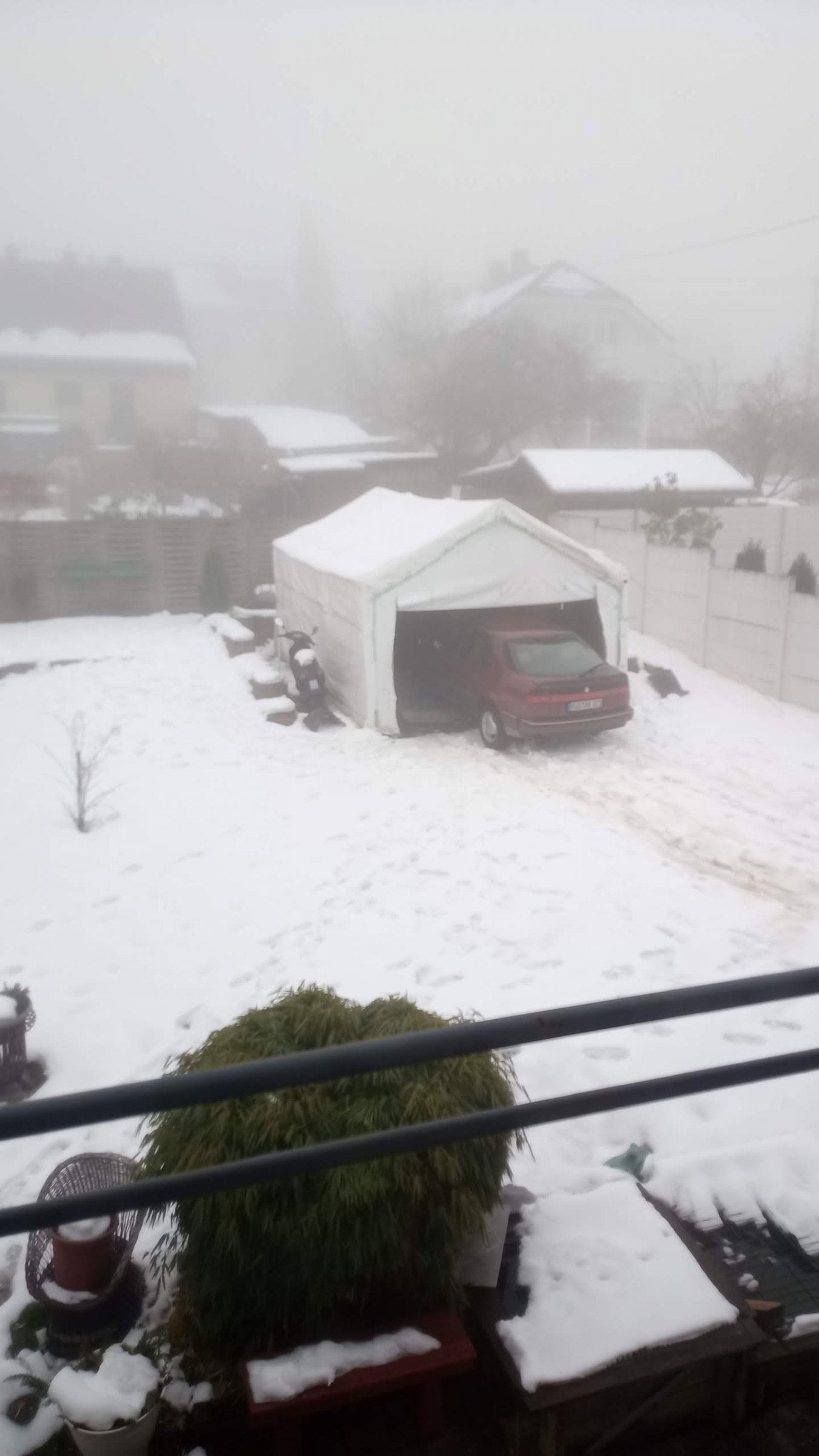

Den Umständen entsprechend, bin ich zufrieden mit der Dauer der Reparatur.
Keine Hebebühne, keine Heizung, keine Grube, ... ;-)
Das ging doch fix.
Für die Vorderwagensanierung hat mein 9-5 hat 7 Monate auf der Bühne zugebracht...
[ATTACH]209945[/ATTACH]
Kenne ich nur zu gut. Habe mein 99er auch viele Tage bei minus Graden repariert. Nach zwölf Stunden zieht es übel in die Knochen. Zum Abschluss hatte ich mir oft den Wagen an gemacht und die Heizung aufgedreht, dazu ein Hopfengetränk und die Sache war entschädigt…

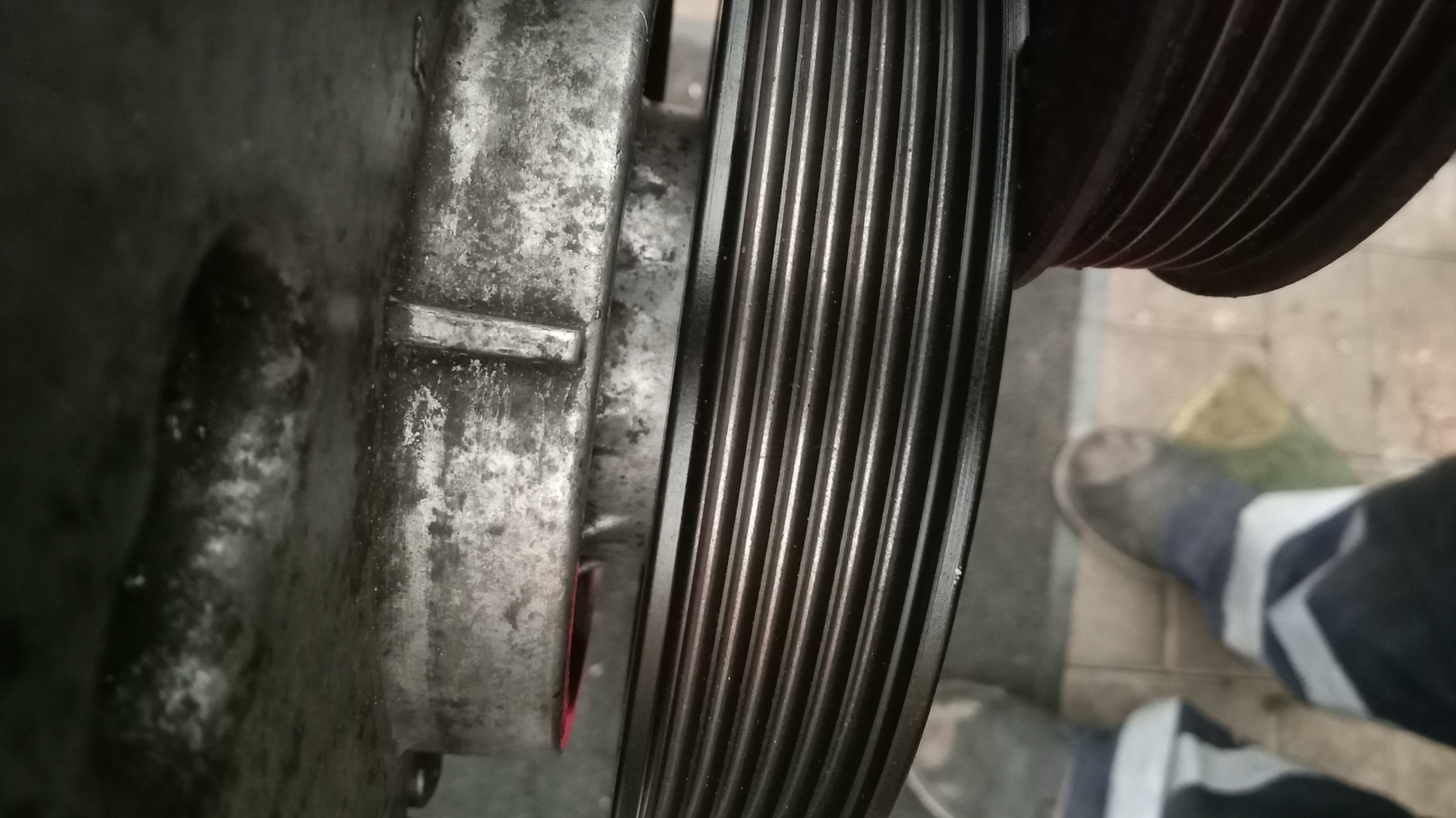

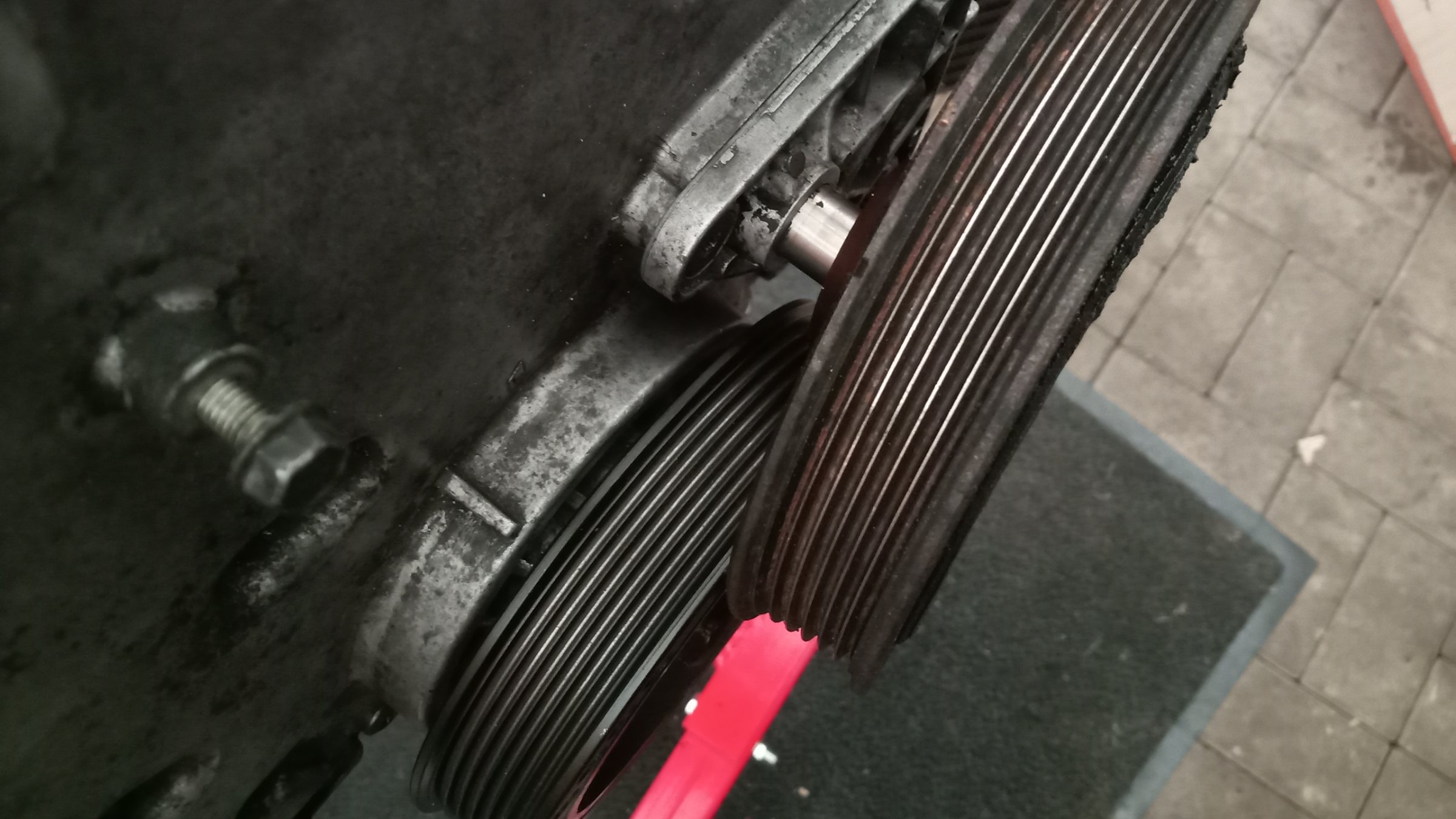

Was mir bei der Revisionierung auch noch aufgefallen ist, die neue Riemenscheibe der KW hat keine Markierung mehr!?
Es geht natürlich auch ohne, aber das wäre in der Herstellung doch sicher kein Problem, diese einzuarbeiten.
[ATTACH]210058[/ATTACH] [ATTACH]210057[/ATTACH]
Nö, kostet aber...
