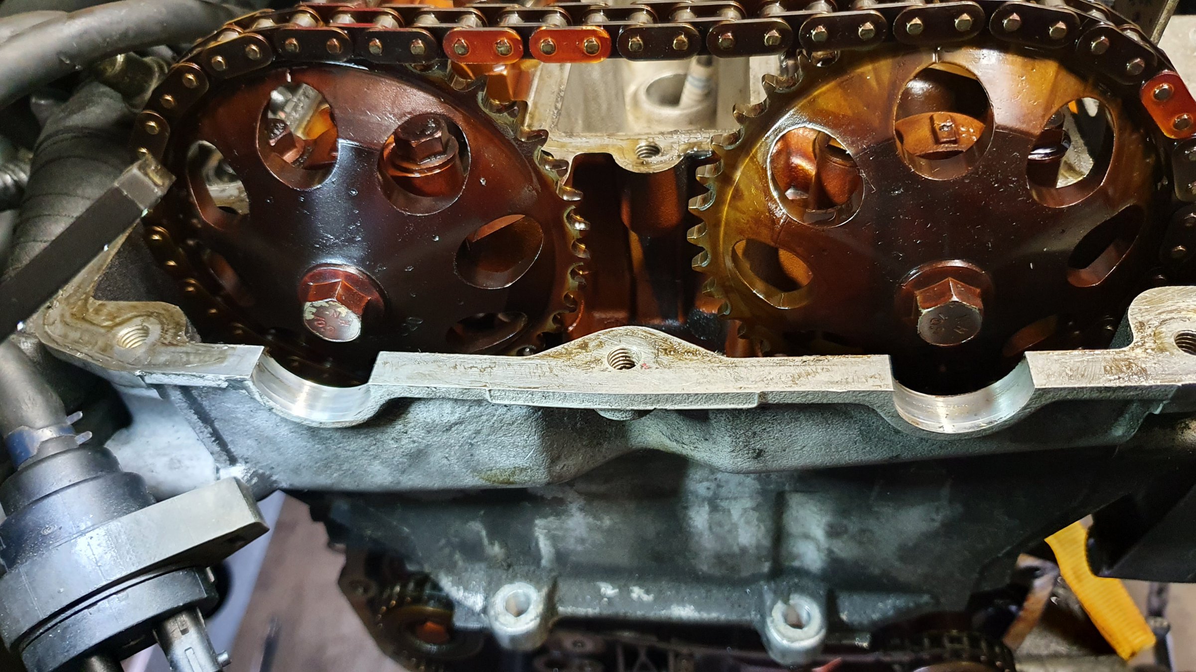

Steuerkette 6,5 oder 7,5 Glieder zwischen Nockenwellen
Einen schönen Abend,

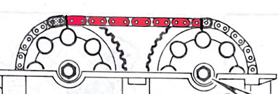

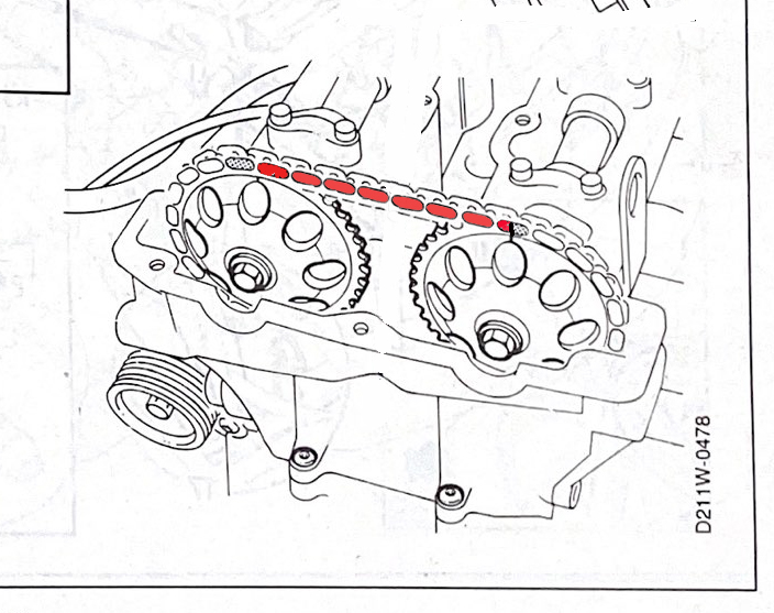

Im Reparaturbuch habe ich 2 Zeichnungen mit unterschiedlichen Gliederanzahlen gefunden.
Einmal sind zwischen den Nockenwellen 6,5 Glieder und eine Seite weiter 7,5 Glieder.
Ich meine es müssten 7,5 sein oder habe ich hier einen Denkfehler ?
6_5.jpg.36315f8b1e3ce565a2f4badfbd7ba05e.jpg 7_5.jpg.5dade63ccb99f19796038f75d7ece00d.jpg

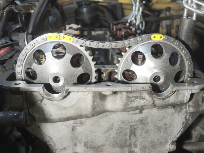

Ich hatte bzw. habe wieder 7,5 Glieder. Achte aber auf den Motortyp, vermutlich gibt es da unterschiede.
Meiner B205 150 PS :top:
Gruß aus DU
Ich wüsste zwar nicht, dass es da Unterschiede zwischen B2x4 und 2x5 gibt, aber für letzteren kann ich definitiv 7,5 Glieder bestätigen.
Ich würde mich an den OT-Markierungen der Nockenwellen und der Kurbelwelle orientieren. Dafür sind sie da. :smile:
Kettenglieder habe ich dabei nie gezählt.
B2x2 und B2x4 ebenfalls 7,5
Steht doch auch auf der Kette drauf :tongue:
Ja du hast recht, aber es gib einem Sicherheit, dass man die Kette nicht durchhängend (Affenschaukel) montiert.
Da ist die Info 7,5 Glieder beruhigend.
Mich hat nur irritiert, dass es im Werkstattbuch Abbildungen gibt die unterschiedliche Gliederanzahlen darstellen.

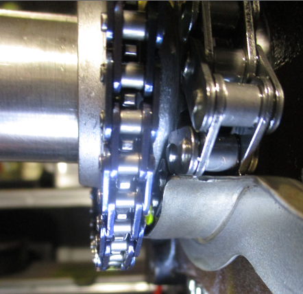

[ATTACH]209210[/ATTACH]
Ich habe keine Gelbe Makierung.

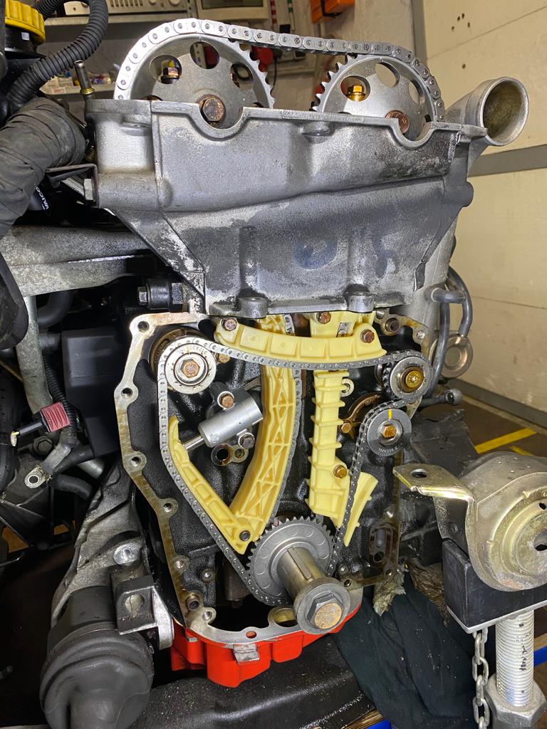

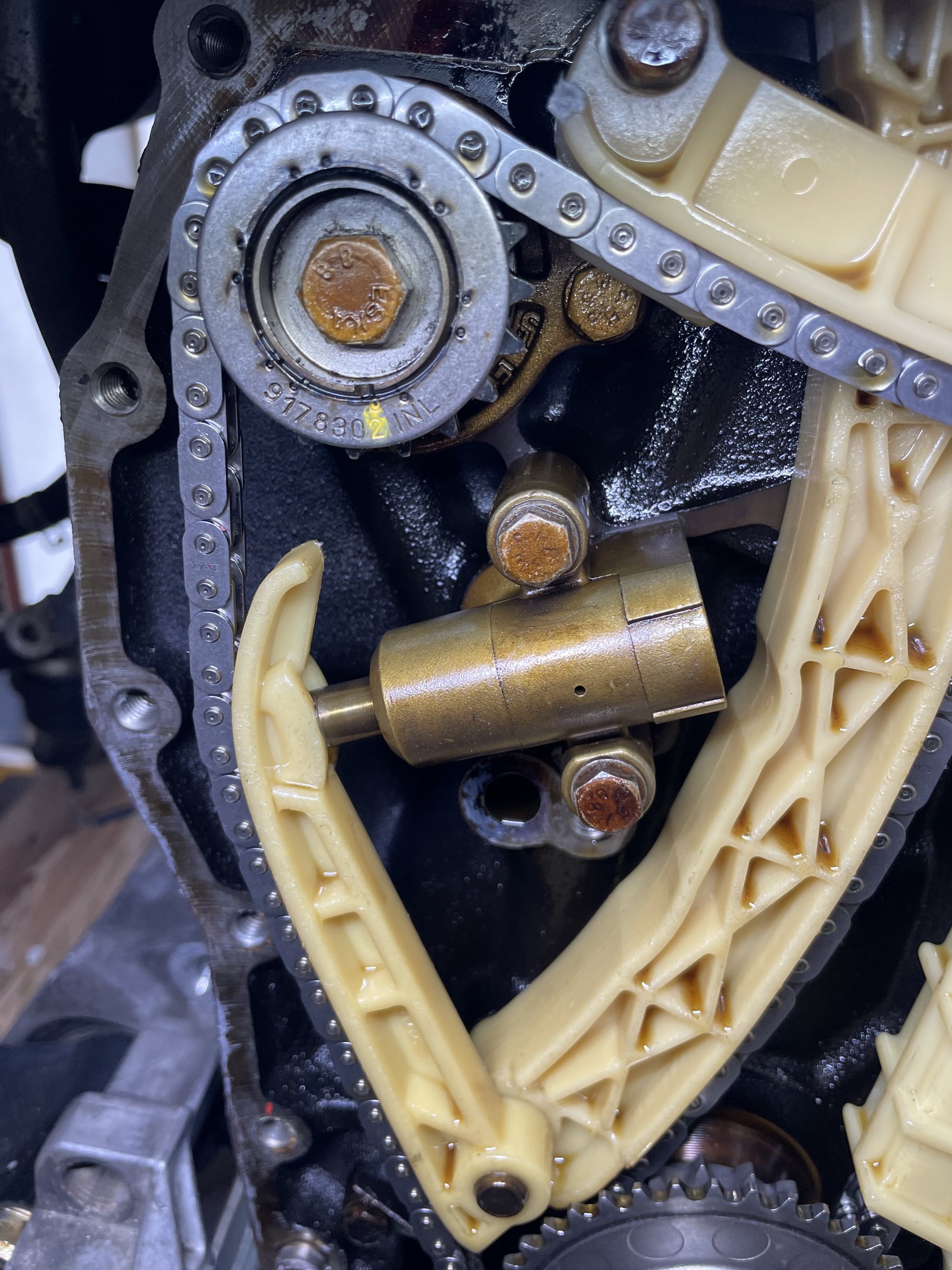

Neue Ketten und Zahnräder sind drinnen.Kette_01.thumb.jpg.35ce1981b933c910bf760f92af24f6d9.jpg
Steht die KW wirklich im OT?
Und hängt die Ölwanne nur provisorisch drunter, oder willst du wirklich den Steuerdeckel bei montierter Ölwanne reinsetzen??
Kann mir nicht vorstellen, dass das geht. Zum einen gibt das ein Problem mit der ZK Dichtung und vor allem mit der nötigen Dichtung einmal rund um den Öl-Ansaugkanal. Ich hatte sogar die Passhülse unten links raus um den Deckel um den oben rechts unter dem ZK drunter schenken zu können, was aber auch mit der drin geht, muss man nur aufpassen, dass man die Dichtung nicht an der Hülse abstreift.
Gibt es einen Grund, warum du da nicht auch die zweite Passhülse rausgenommen hast? Auch wenn ich das mit montiertem Kopf selbst noch nicht gemacht habe, denke ich, dass es dann besser geht?!
lassen wir mal die Laschen Glieder außer acht - auch wenn die Perspektive etwas schwierig ist neige ich zu der Behauptung, dass Nockenwellen und Nebenwellen richtig stehen für Kurbelwellen OT, die Kurbelwelle selbst aber auf etwa 20° vor OT steht.
Vielleicht nochmal kontrollieren solange man noch dran kommt.
OT habe ich zweimal überprüft. Ich Denke es liegt am Bildwinkel. Werde aber nochmal überprüfen.
Bei der Ölwanne weiß ich noch nicht ob ich sie demontiere.
Da muss ich noch überlegen wie ich da ran gehe.
Ja, auf jeden Fall muss ich da noch einmal ran.
Ich schau mir das Ganze noch einmal an. Versuche ein Bild ohne Verzerrung zu machen.

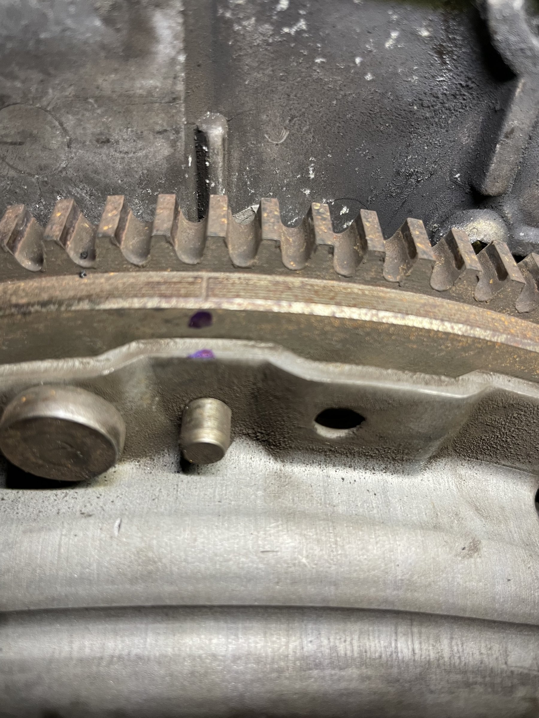

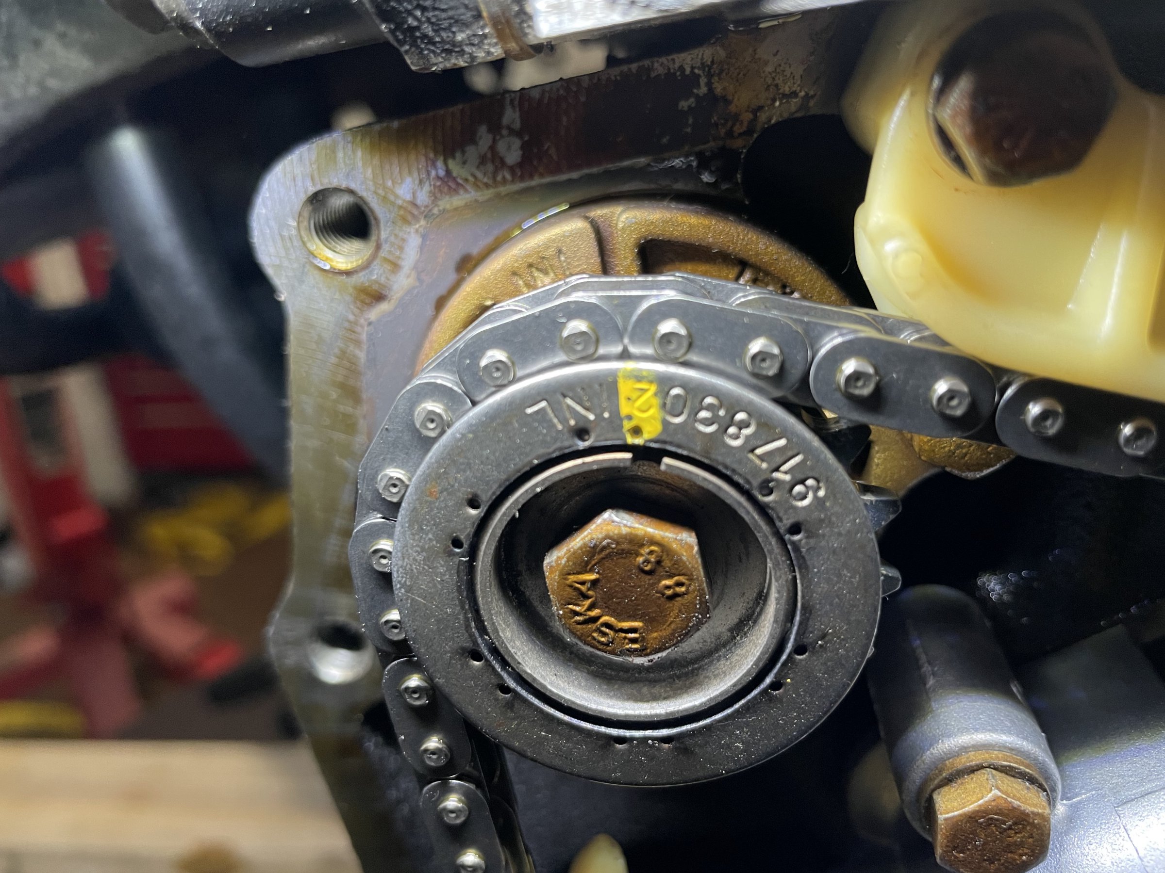

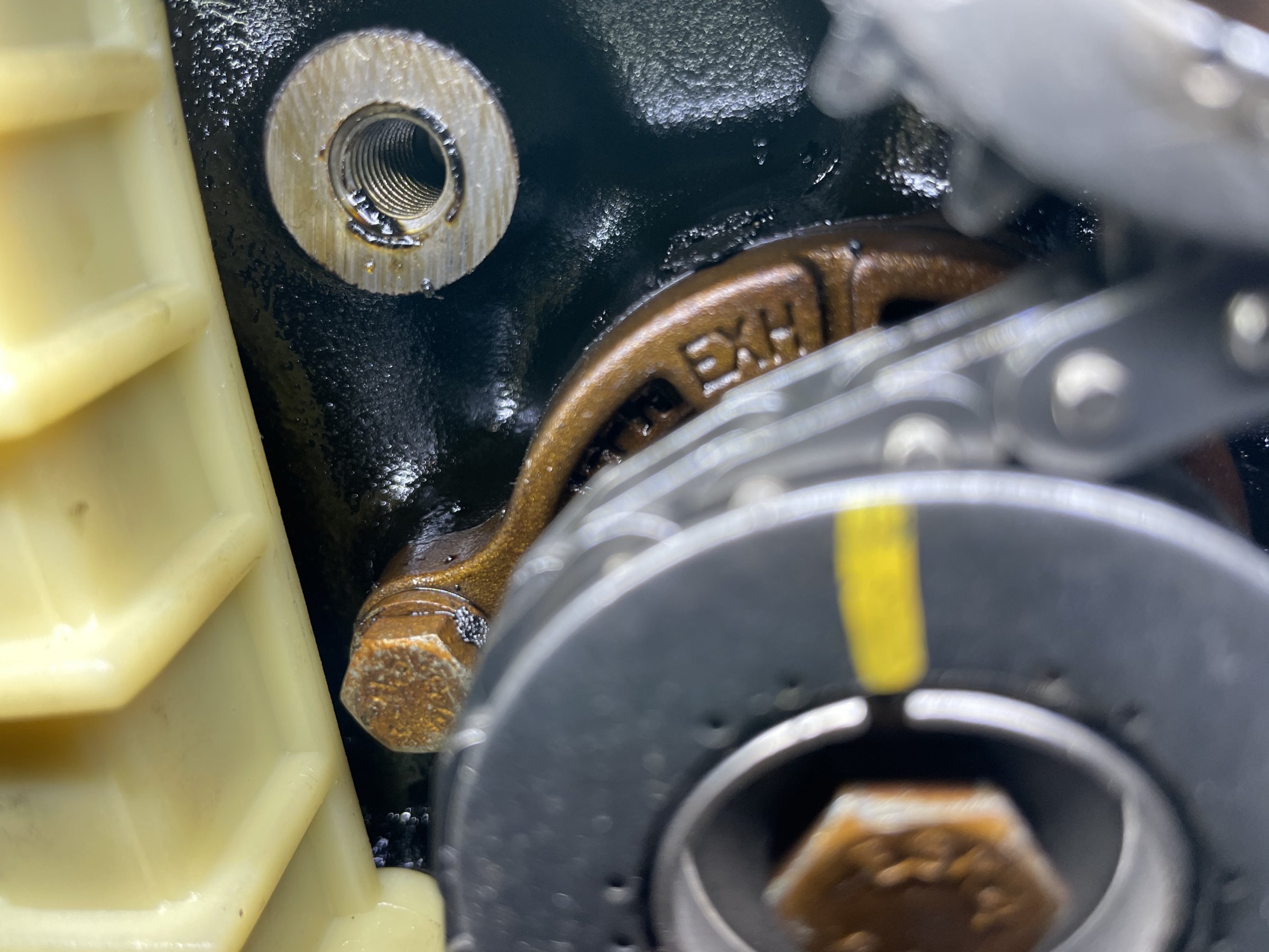

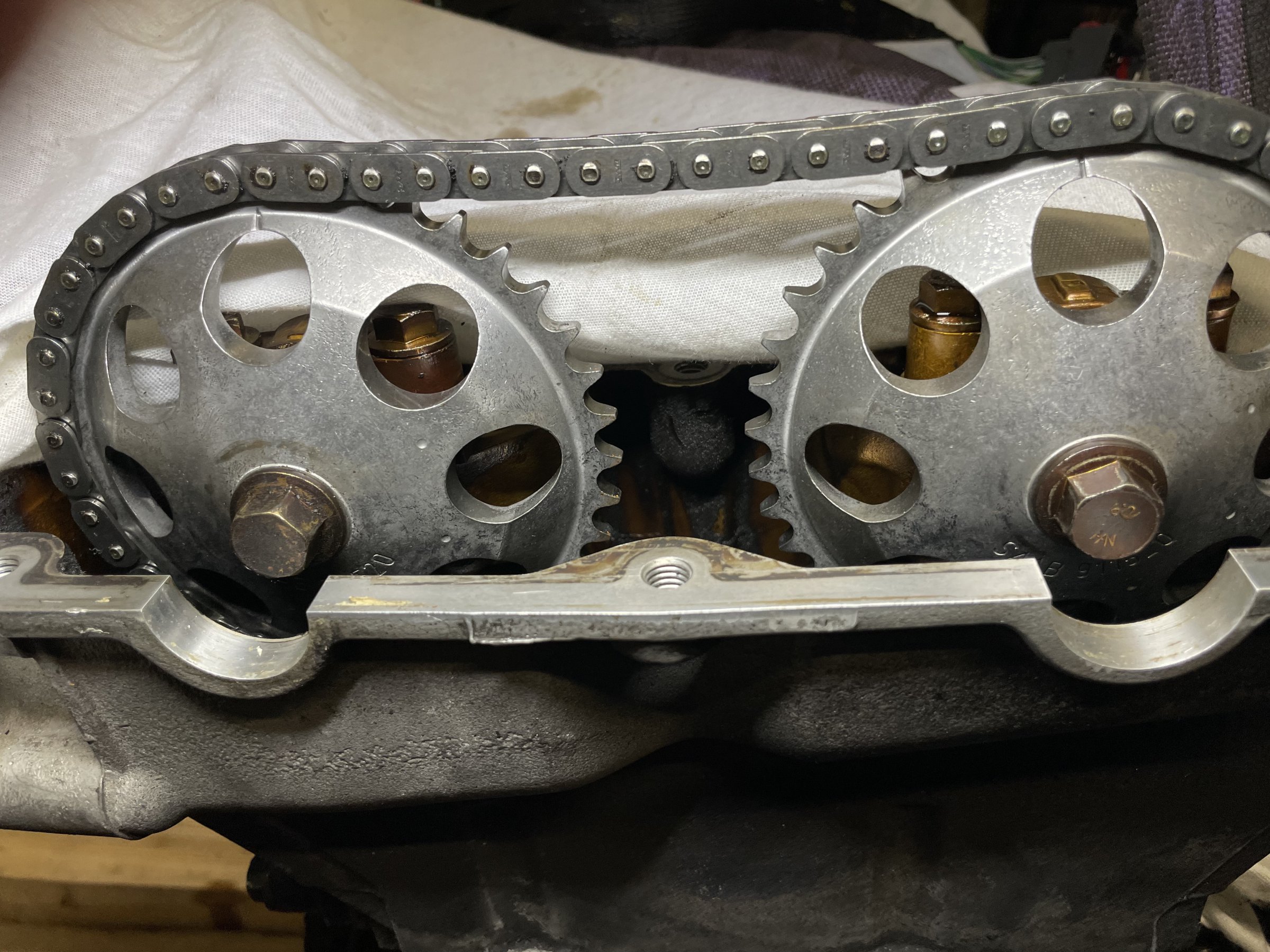

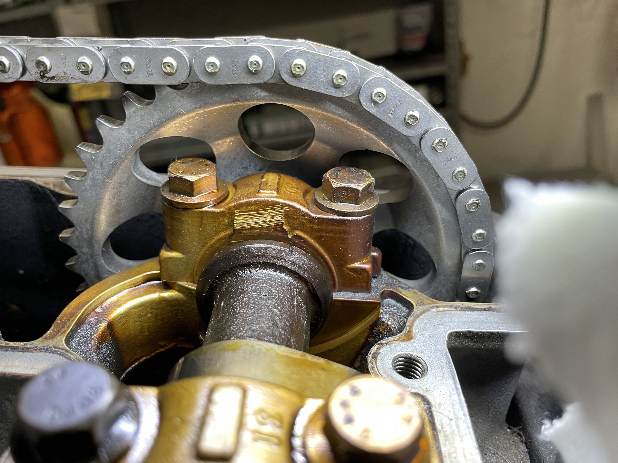

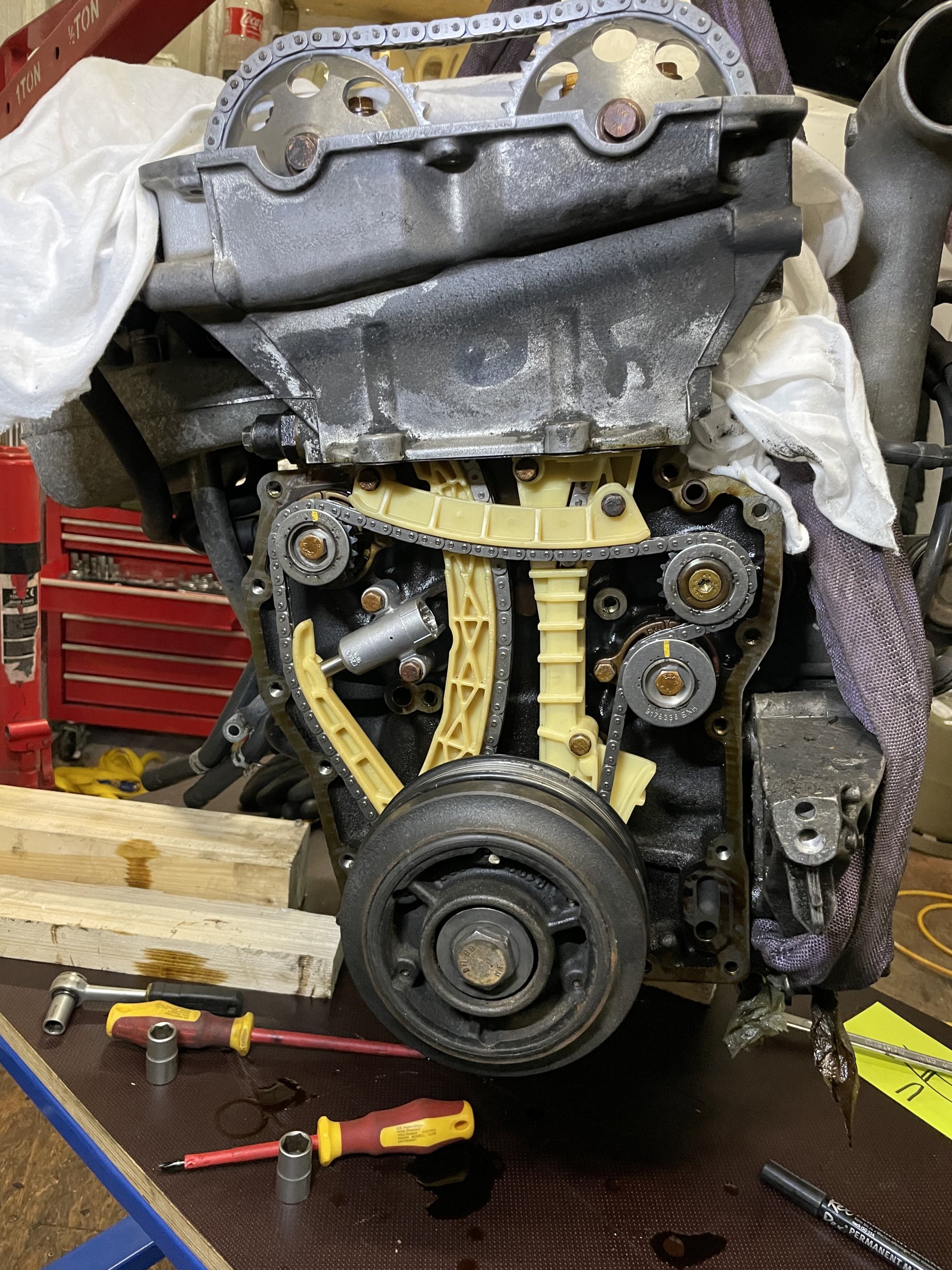

Nun aber zu dem Saab meiner Frau: Wir haben heute alles neu eingestellt (OT Schwungscheibe, Nockenwellenmarkierung, Markierung Ausgleichswellen).
Ich habe einige Bilder gemacht und denke, dass jetzt alles stimmig ist?
Die Ölwanne ist demontiert, das macht die Anbringung des Deckels deutlich einfacher.
Freue mich auf eure Rückmeldung.
Für mich sieht es gut aus. :smile:
