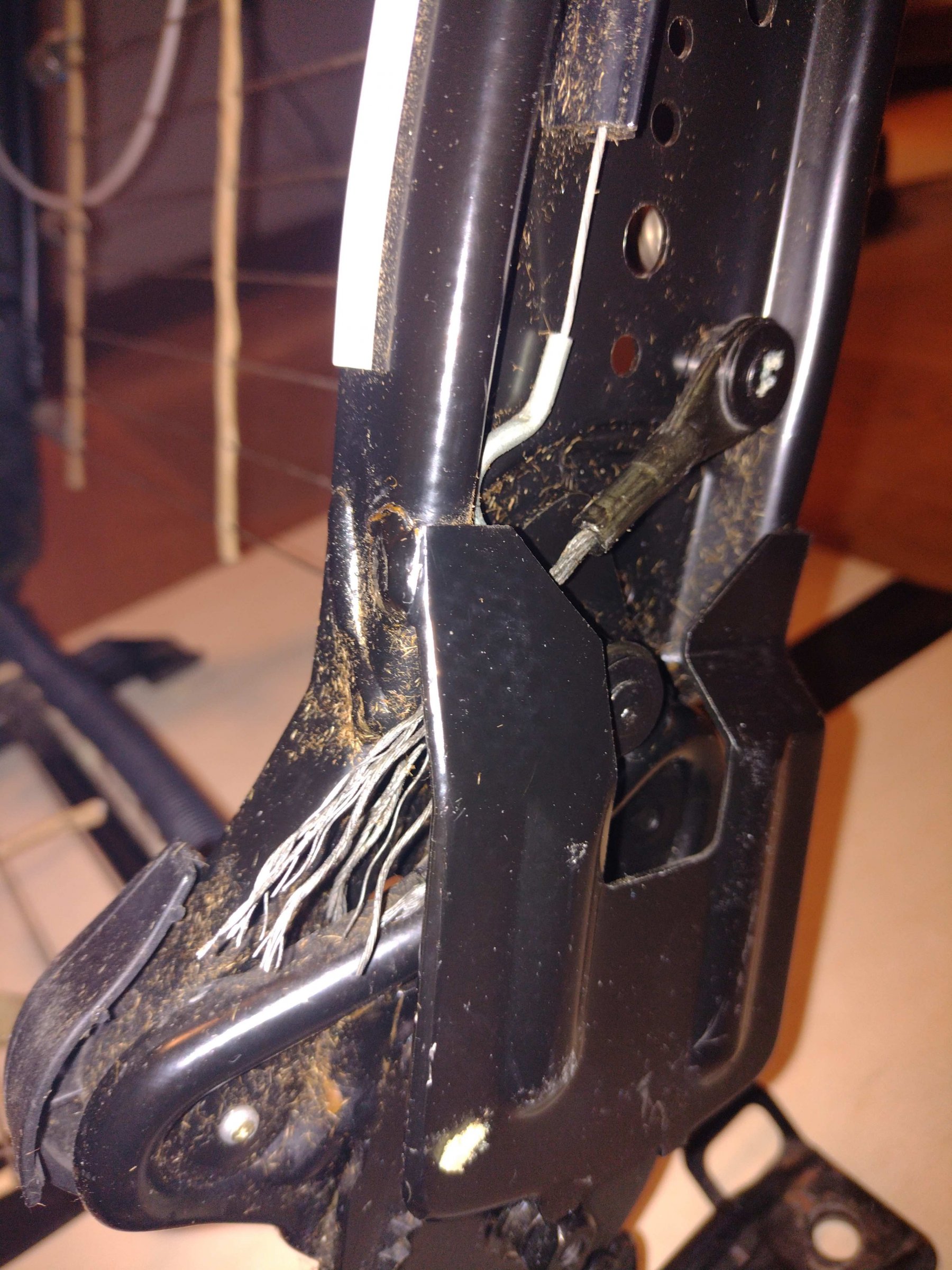

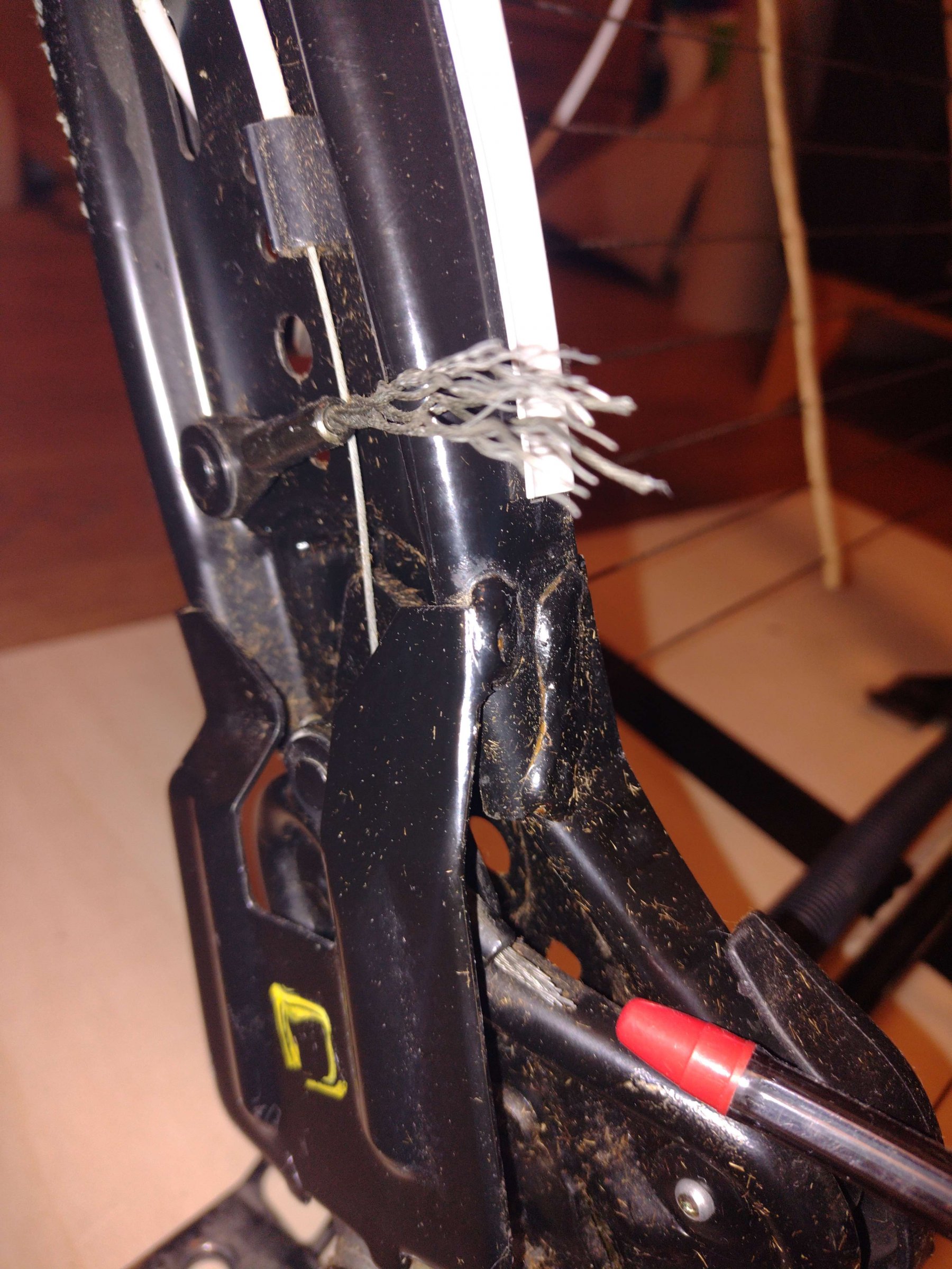

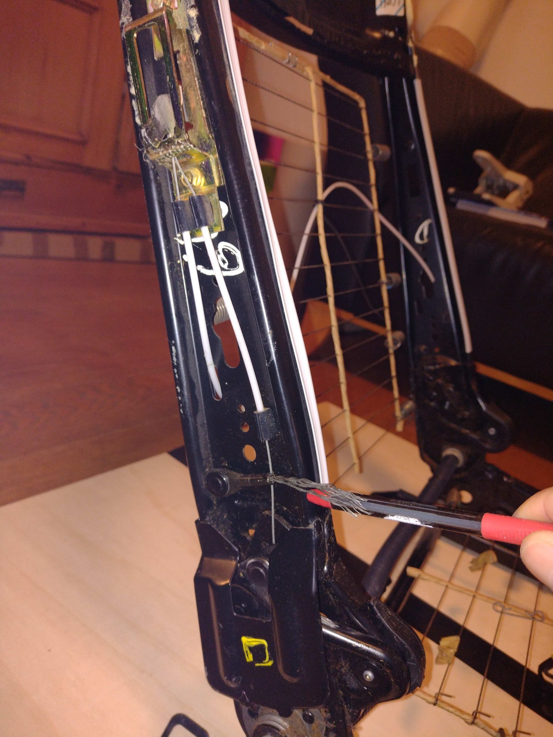

Habe jetzt mal das alte Sitzgestell aus dem Keller geholt. Da sind links und rechts Drähte gerissen (nicht der zur Auslösung der Lehnenverstellung). Vor allem das hält mich davon ab, dieses Gestell wieder zu verwenden. Ich kann mir zwar keinen Reim machen, wozu die Drähte sind, höchsten den Winkel der Rückenlehne zu begrenzen, aber warum reissen die dann, da müsste ja jemand mit richtig Kraft daran gezerrt haben, die Drahtseile tippe ich mal auf 2mm Durchmesser. Und eine Reparatur dürfte auch nicht ohne sein, die Anschlüsse sind vernietet.
Die Funktion der Seile hast Du richtig erkannt, halte ich auch für fast selbsterklärend. :smile: (und auch im Forum schon mehrfach beschrieben)
Ja, die reissen über die Jahre oft ab .... und sind dann verzichtbar, falls es Dich nicht stört, dass die Lehne beim Vorklappen aufs Armaturenbrett stösst.
Die Reparatur ist natürlich auch möglich, zB im Seglerbedarf gibt es passende Seile und Ösen, um die Teile selbst zu konfektionieren.
Wie auch immer: Kein Grund die Gestelle zu verschrotten.

Ja, die reissen über die Jahre oft ab .... und sind dann verzichtbar, falls es Dich nicht stört, dass die Lehne beim Vorklappen aufs Armaturenbrett stösst..
Scheint meistens so zu sein, bei mir auch. Ich war auch erstmal erschrocken.
Hab dann die Reste abgezwickt und fertig.
