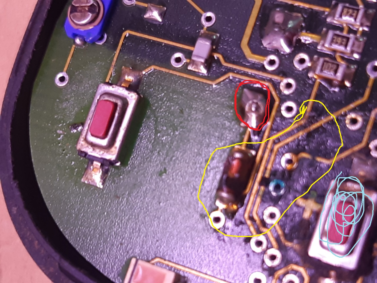

Erstmal den Batteriekontakt nachgelötet (roter Kreis), der war definitiv nicht in Ordnung.
Tat's immer noch nicht. Spannung gemessen: Batterien zu schwach (3,8 V statt 6 V). Also neue reingetan. auch nichts...
Nun, der Taster (hell blau) war auch hin. Also einen neuen eingelötet.
Immer noch tot.
Tja, siehe gelber Kreis: Ich denke dieses Teil ist hin, ausgelaufen, man sieht den braunen Schmodder auf der Platine.
Da die Batterien fast platt waren, gehe ich davon aus, dass da irgendwo ein Kurzer auf der Platine ist, der die Batterien leer gesaugt hat und eine vernünftige Funktion verhindert. Reinigen hat auch nichts gebracht.
Jetzt bin ich mit meinem Latein am Ende.

Ist ne SMD Diode oder ?
Sieht so,
habe ich nicht, so ein Teil. Da bin ich wie gesagt am Ende meiner Möglichkeiten....
Und ein funktionierendes Ei von mir will ich dafür nicht schlachten (und evtl. war es dann am Ende nicht mal)....zumal aus und Einlöten auch immer eine gewisse Gefahr birgt, dass man die Dinger verschmort...es muss auf jeden Fall das Teil oder was anderes auf der Platine sein.
Die Funktion der beiden Taster habe ich geprüft. Der neu eingelötete und der vom Kofferraum funktionieren und machen Kontakt.. Und die 6 Volt (mit neuen Batterien) Liegen auf jeden Fall an (an der Platine gemessen.
Ich würde empfehlen eine Trionic ohne WFS Abfrage zu nehmen....
Kann die aus der vorhandenen herausprogrammiert werden?
Tja, siehe gelber Kreis: Ich denke dieses Teil ist hin, ausgelaufen, man sieht den braunen Schmodder auf der Platine....
Das ist sicherlich eine ganz gewöhnliche Wald-und-Wiesen-Diode wie z.B. eine 1N4448. Da ist aber kein Elektrolyt oder ähnliches drinn, das diesen "braunen Schmodder" absondern könnte. Das kann eigenlich nur ein Elko, aber ich sehe auf der Platine weit und breit keinen solchen. Die Diode auf dem Bild sieht aber irgendwie angekokelt aus, das war sicher vor der Reinigung? Vielleicht ist die ja durchgebrannt, ich kann mir aber echt nicht vorstellen, dass die beiden Knopfzellen das strommäßig schaffen.
Deshalb mein Vorschlag zur weiteren Vorgehensweise: Die Diode sitzt vermutlich im Stromversorgungskreis und der ist nun vielleicht unterbrochen durch die defekte Diode (hochohmig geworden). Deshalb besagte Diode mal auf Durchgang prüfen (geht übrigens am besten mit so einem alten Analog-Instrument, in Fachkreisen auch als "Zappelphilip" bezeichnet). Wenn sie tatsächlich hochohmig ist oder einen Kurzschluss hat, kann man die zur Not auch mit einer bedrahteten Version ersetzen.
Wenn sie aber ok ist, mal diesen Vorschlag abarbeiten: https://www.motor-talk.de/forum/aktion/Attachment.html?attachmentId=725605. (auch im Konkurrenzforum gibts manchmal gute Ideen:smile:) Vielleicht ist da tatsächlich eine gebrochene/defekte Lötstelle die Ursache. Die rot eingekreiste Lötstelle hast du ja schon nachgelötet?
Am besten mal die Stromversorgung mit einem Multimeter nachverfolgen, ob hinter der Diode (Kathodenseite) noch Spannung anliegt. Und von hier aus zu den weiteren Bauteilen gehen. Ich bin mir einigermaßen sicher, dass da irgendwo eine Unterbrechung ist.

Sieht so,
Könnte ein einfacher Verpolschutz sein.
Wenn das Teil ansonsten in die Tonne wandert würde ich vorher noch versuchen das Teil einfach zu überbrücken.
Aber ohne Gewähr wenn’s dann hin ist…

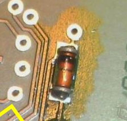

Habs mal vergrößert...
Ist ne Z Diode.(SMD Gleichrichter)
Die hier sollte es tun:
https://www.conrad.de/de/p/diotec-z-diode-zmm3-3-gehaeuseart-halbleiter-sod-80c-zener-spannung-3-3-v-leistung-max-p-tot-500-mw-tape-cut-141763.html

Sieht nach Diode aus. Hast du eine andere FB, an der du die Durchlassspannung messen kannst? Also nur mit Multimeter im Halbleiter Messebereich. Sollte im Bereich 0,4 bis 0,8V liegen. Und dann irgend eine grob passende einlöten. Sowas findet sich ja in vielem E-Schrott. Selbst wenn es nur eine Reparatur auf Zeit ist, würde ja zum umprogrammieren reichen.
[ATTACH=full]210015[/ATTACH]
Wie hast Du da den Typ herausgefunden? Gibt es eine Codierung?
Also,
Bei meiner FB nachgemessen: eine Richtung sperrt, die andere hat einen Widerstand von 730 Ohm.
Bei der defekten FB: Genau das gleiche:mad::hmpf:
Dann muss der Defekt woanders liegen,...
Moin
Nein. Oder besser vielleicht. Das kann im eingebauten Zustand beides mal passen, auch mit einer defekten.
  1. Halbleiter so wie die Diode hier bitte nicht im Ohm-Messbereich messen. Bei einer Diode ist (hier zunächst mal) die Durchlassspannung relevant. Deshalb das Multimeter auf Halbleiter stellen. Bei meinen ist dafür entweder eine Diode abgebildet an der Stellung des großen Drehwählers. Oder man muss es auf Ohm/Diode stellen und dann per Taster zu Halbleiter wechseln. Und dann sollte es als Einheit mV anzeigen. Wenn das der Fall war und du oben nur Ohm aus Gewohnheit geschrieben hast, dann OK.
  2. Wenn es eine Z-Diode ist, so hat die auch eine Durchlassspannung. Die dürfte in Bereich normaler Dioden liegen, für den oben genannten Typ steht nichts im Datenblatt.
  3. Übliche Multimeter messen den Widerstand nur mit einer recht geringen Spannung. Ich habe bei meinem gerade mal nachgemessen, es sind nur 0,22V. Und im Bereich Halbleiter 1,6V. Heißt also dass alles mit einem Spannungsabfall größer als diese Spannung als undurchlässig, unendlich angezeigt wird. (Auf der einen Seite schützt diese niedrige Spannung Bauteile beim Messen, auf der anderen Seite ist sie und der sich daraus ergebende niedrige Strom mit dafür verantwortlich, dass solche Multimeter für die Messung kleiner Widerstände recht schlecht geeignet sind). Daher kann man die Zener-Spannung von Z-Dioden, die darüber liegen, auch nicht messen und sie erscheinen als normale Dioden.
  4. Ich gehe davon aus, dass du die Bauteile nicht aufgelötet hast und somit den Rest der Schaltung parallel hattest. Das kann, muss nicht, das Ergebnis gravierend verfälschen.
