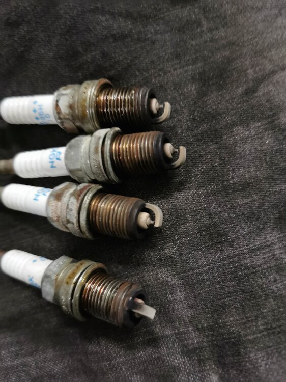

Die alten Kerzen gerne mal genau anschauen und vielleicht mal mit Foto einstellen, wo man was erkennen kann.

So.....die Werkstatt hat gearbeitet...Neu: Öl und Kerzen...Die alten sahen gar nicht so schlecht aus. Trotzdem stellte ich eine ganz erhebliche Veränderung fest: Der Motor läuft wesentlich ruhiger....speziell bei ganz niedriger Drehzahl. Laufruhe ist immer gegeben.
Waren die Kerzen etwa verschlissen? Man merkt schleichenden Verfall nicht unbedingt, wird betriebsblind. Hoffe dass mein Problem nun behoben ist. Danke Euch!
oder defekt. Ich hatte jetzt schon mehrere Kerzen, denen man äußerlich nichts angesehen hat, aber die erhöhten Fehlzündungen mit Kerzen tauschen wanderten.
Naja, gut soweit, weiter beobachten.
Waren das Ngk Platin Zündkerzen? Gerüchteweise sollen die eine erhöhte Fälschungsquote haben. Bei den normalen für 2e lohnt es sich vermutlich nicht.
Hmm...so genau hab ich da nicht hingeguckt. Die alten waren vom Saab Zentrum eingebaut worden....vor über einem Jahrzehnt ;-)
aber wir haben doch ein Bild von den alten Kerzen : ja
