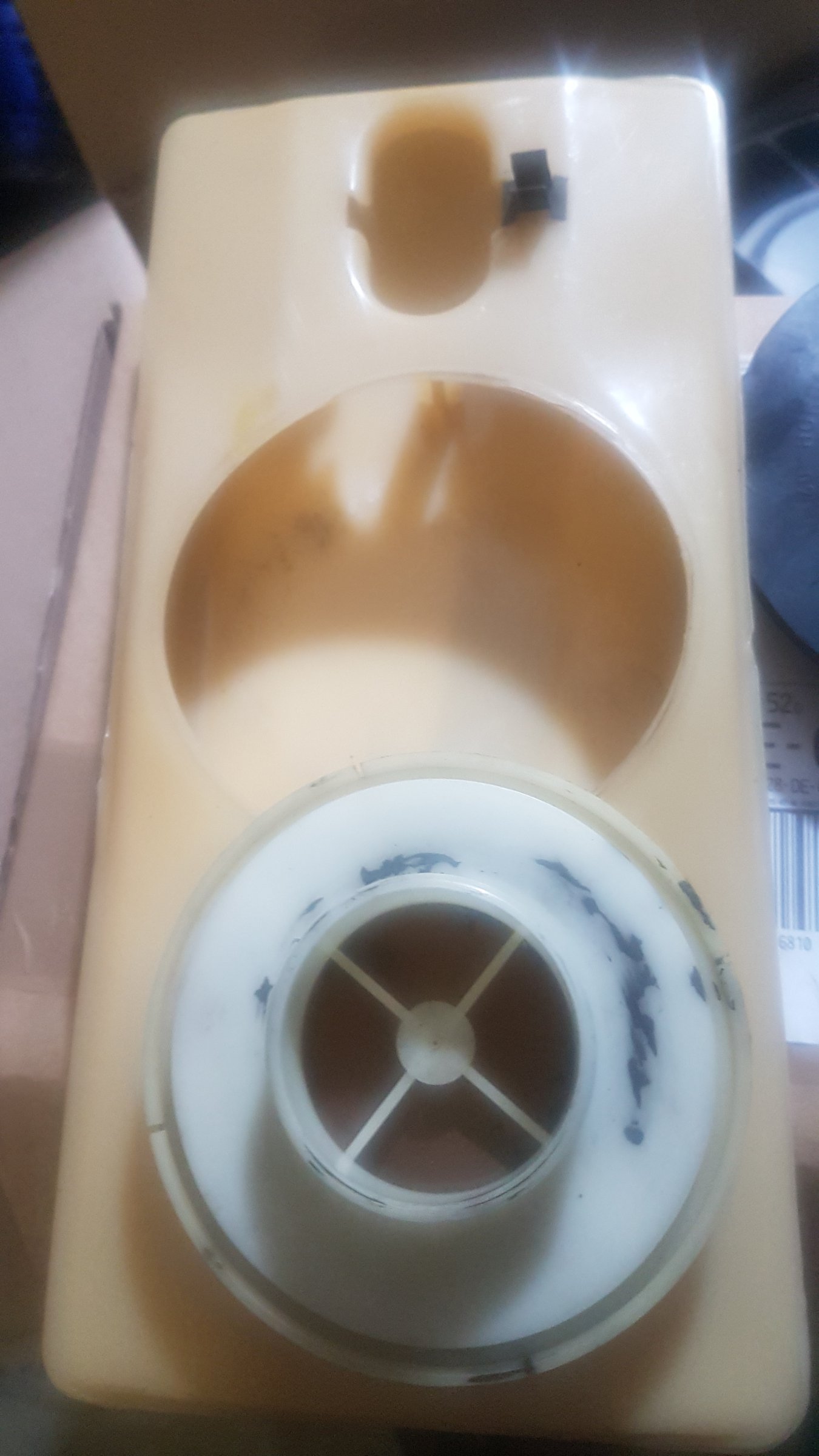

Danke [mention=534]HAGMAN[/mention] - jetzt habe ich irgendwie Erinnerung, dass wir beim Einbau der neuen Pumpe mit dem Messschieber die Höhe nach Bentley eingestellt haben......da war eine Angabe welche Höhe die Pumpe beim Einbau haben soll.
Und irgendwo habe ich den Verdacht, dass ich den weißen runden Deckel der unter den Gummi kommt nicht habe........vielleicht irre ich mich.......kann mich nicht an das Teil erinnern.
Du meinst den Filter?
Auch die Wanne sollte montiert sein. Das Sieb kann man erneuern, ich habe da Metallgewebe mit 70mü montiert.
Wanne habe ich, nur der Runde Kunststoffteil/Deckel...........keine Ahnung.....Sieb kommt mir auch bekannt vor.....ich glaube ein Sieb vor dem Einbau gereinigt zu haben..........vielleicht habe ich es nur vergessen und alles ist OK.
Kann mich nur erinnern, dass wir dieses Röhrchen falsch eingebaut haben und er dann bei Linkskurven und halbleeren Tank gestottert hat, wurde dann richtig befestigt und alles in Ordnung.
Habe einen Freund schon nachgefragt ob er eins aus seinen Schlachter hat, nehme ich dann mit beim nächsten Werkstattermin mit zur Sicherheit, falls keins da ist wird es verbaut.
