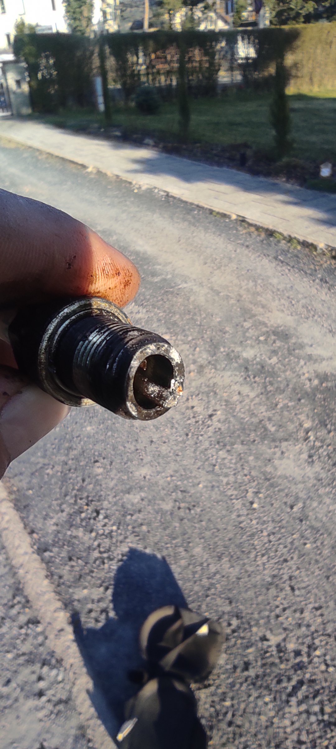

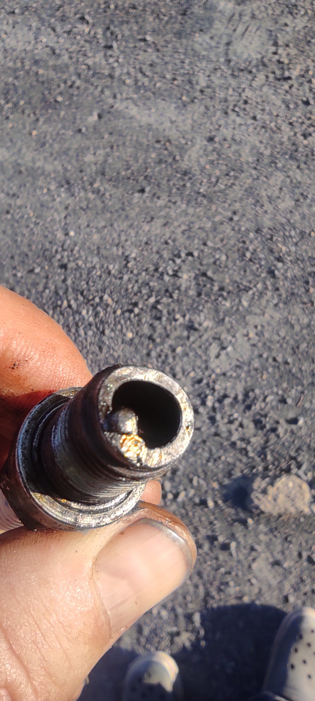

Hm, die Kerzen sehen doch irgendwie alle Kacke aus, wie schon 10 Jahre drin...
Zeig doch mal ein Detailbild von der Kerze 1.

[mention=800]patapaya[/mention] du Frechdachs. Da ist nur grün und kein Ansatz von rot. Bei den Kerzen gebe ich dir zu Recht. Einmal mehr gewechselt und der ganze Scheiss wäre nicht passiert. Meine Meinung.
[mention=800]patapaya[/mention] . Einmal mehr gewechselt und der ganze Scheiss wäre nicht passiert.
bin gespannt wie das Ganze aussieht wenn alles auseinander ist. Ich erwarte das, warum auch immer, eine Kolben tot ist, oder ein Ventil abgerissen ist und die Teile die Kerze mechanisch zerstört haben. Ich hab‘s noch nicht gesehen dass wenn die Kerze schmilzt das Isolator mitgeht und der Kern der Mittelelektrode verbiegt. Bei dem Schadensbild ist meiner bescheidenen Meinung nach nicht die Kerze Schuld, und ein Kerzenwechsel mehr oder früher hätte den Schaden nicht verhindert. Freue mich auf weitere Bilder.
Das denke ich auch.

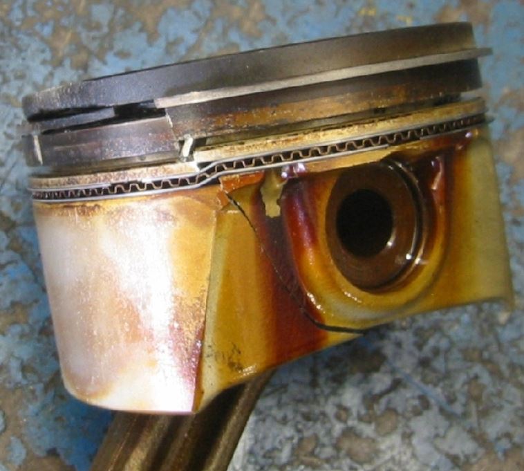

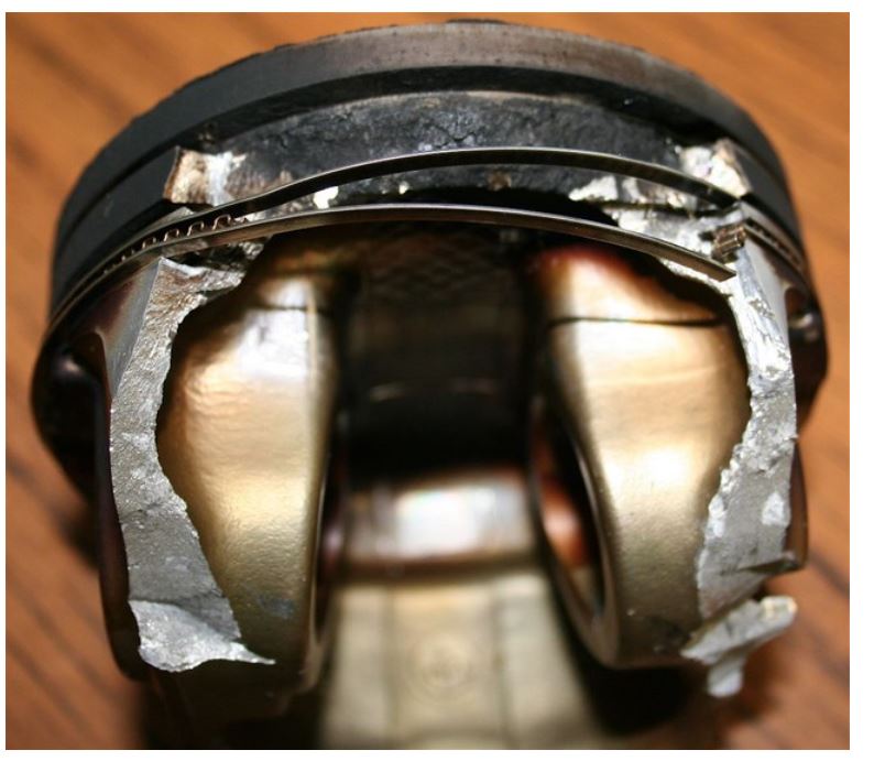

Ich vermute einen Riss im Kolben und den daraus resultierenden Bruch .
Ist ja gar nicht mal so selten.
Wenn man das Internet bemüht und "broken Piston Saab Engine" googelt , findet man sowas.
Hier übrigens auch Zylinder 1.
Gebe mal noch eine solche Wette dazu: :rolleyes:
Wenn ich mir die Kerze ansehe, dann vermute ich verbranntes Öl. Das Klopfen könnte von daher gekommen sein und die Temperatur hat die Zündkerze zum Schmelzen gebracht. Öleintritt möglicherweise durch den defekten Kolben.
Auslassventile und Kat können dabei natürlich auch in Mitleidenschaft gezogen worden sein.

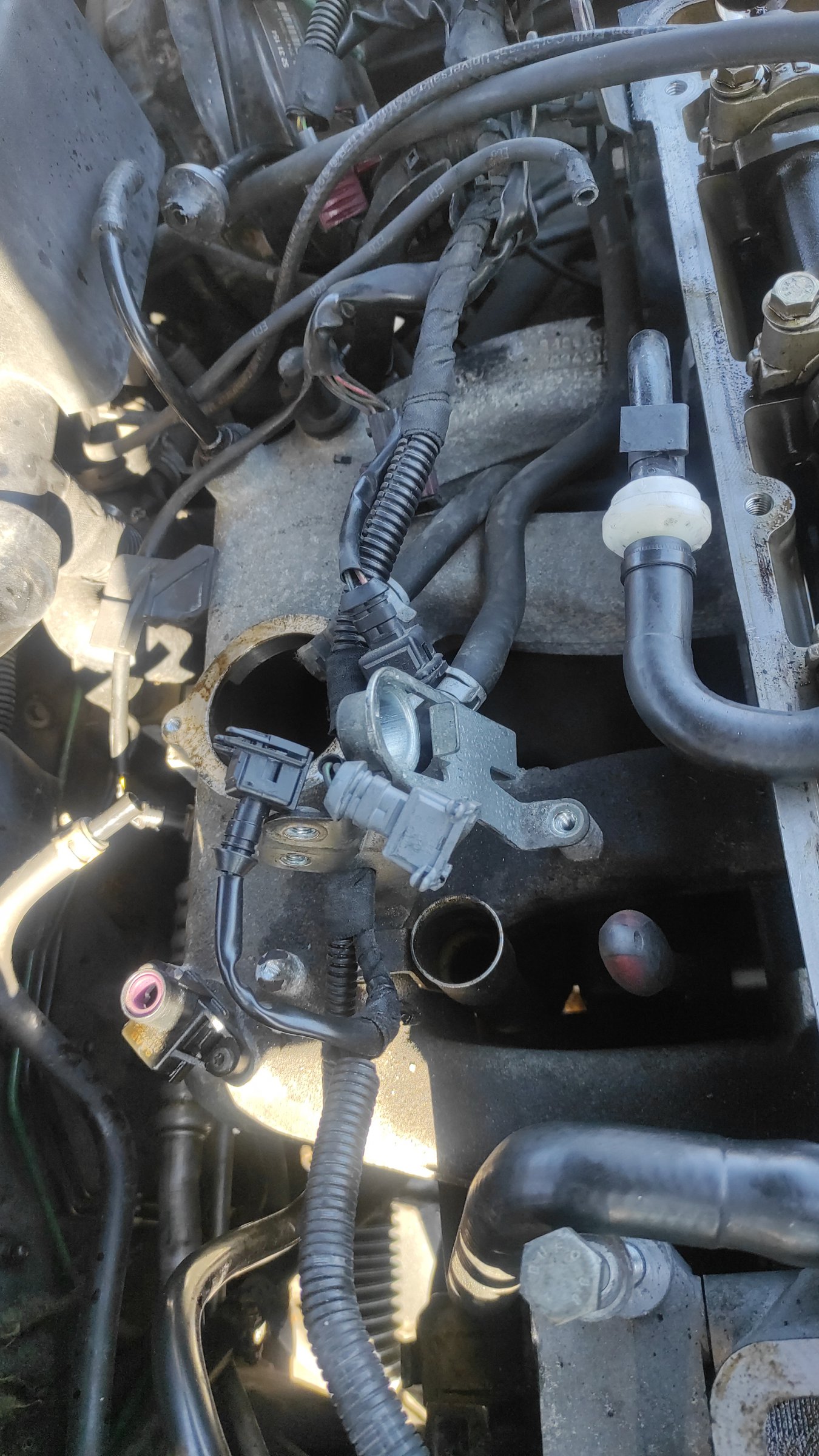

So, kleines Update.
Hab heute die Kröselei auf der Ansaugbrücke abgebaut und auch die Ansaugbrücke vom Zylinderkopf gelöst.
Der Kopf ist locker und lässt sich auch abheben.....

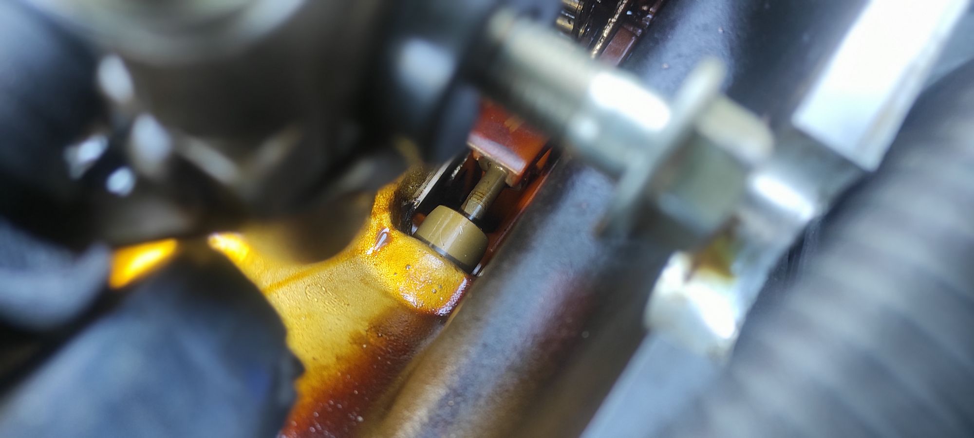

Aber: der Kettenspanner ist das Problem.
Der Stößel vom Spanner drückt gegen die Führungsschiene und somit bekomm ich den Spanner nicht an der Schiene vorbei...und somit den Kopf nicht ab.
Entweder ich muss den Stößel irgendwie zurück in die Führung bringen oder den Spanner komplett rausschrauben.
Das Innenleben - also die Feder hab ich raus. Bringt aber nichts.
Nun haben die Ingeneure dankenderweise ein großes Loch für den Spanner gelassen....Aber wer verbaut denn 26er Schlüsselweite?

Es geht um dieses Teil:
Wenn ich den Spanner raus hab, hab ich auch den Kopf ab.

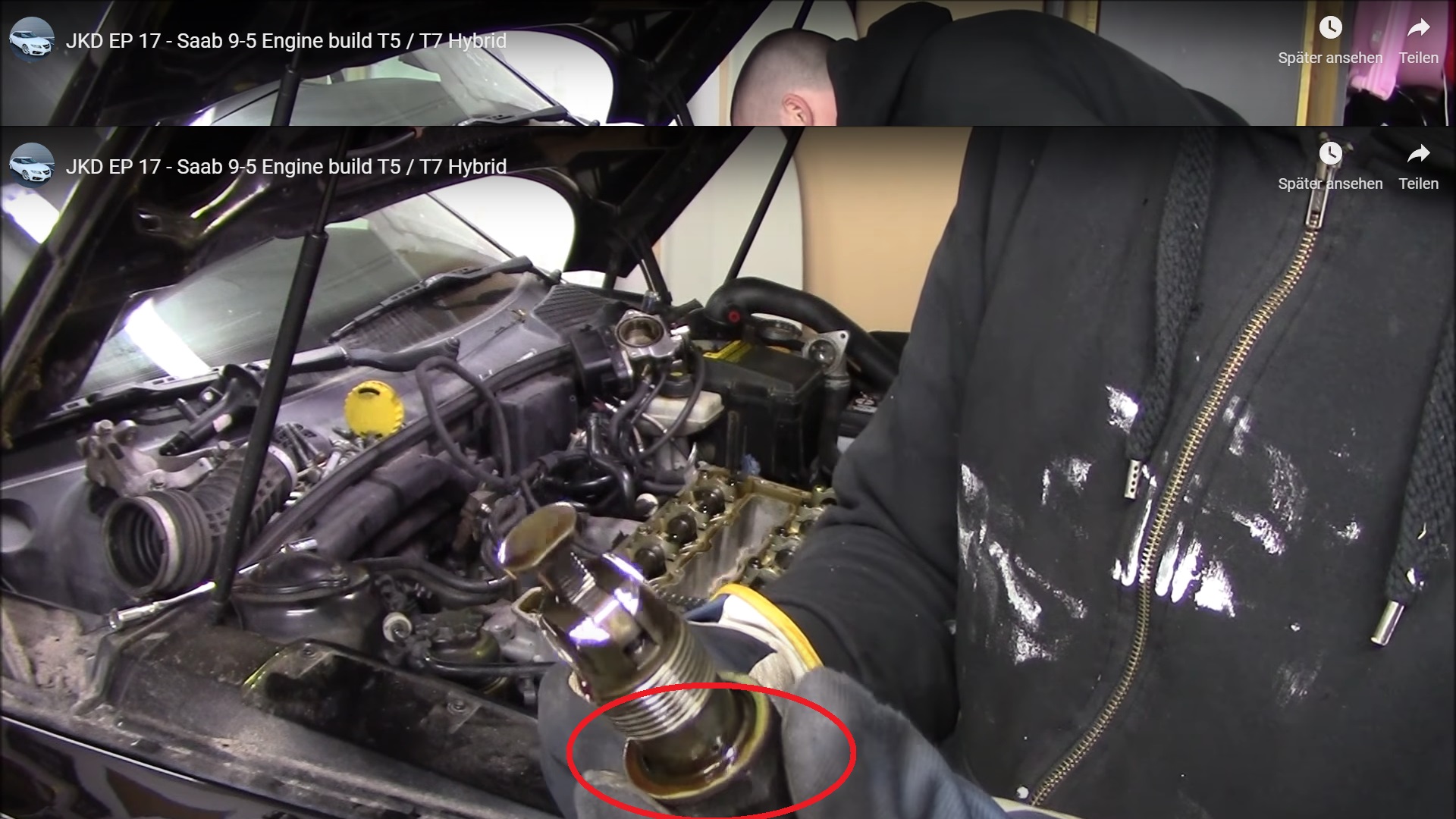

Im übrigen hab ich auch ein Video bei YT gefunden, wo einer den Kopf inkl Ansaugung und Krümmer raus nimmt. (Bei 12.58 falls das Video dort nicht startet.)

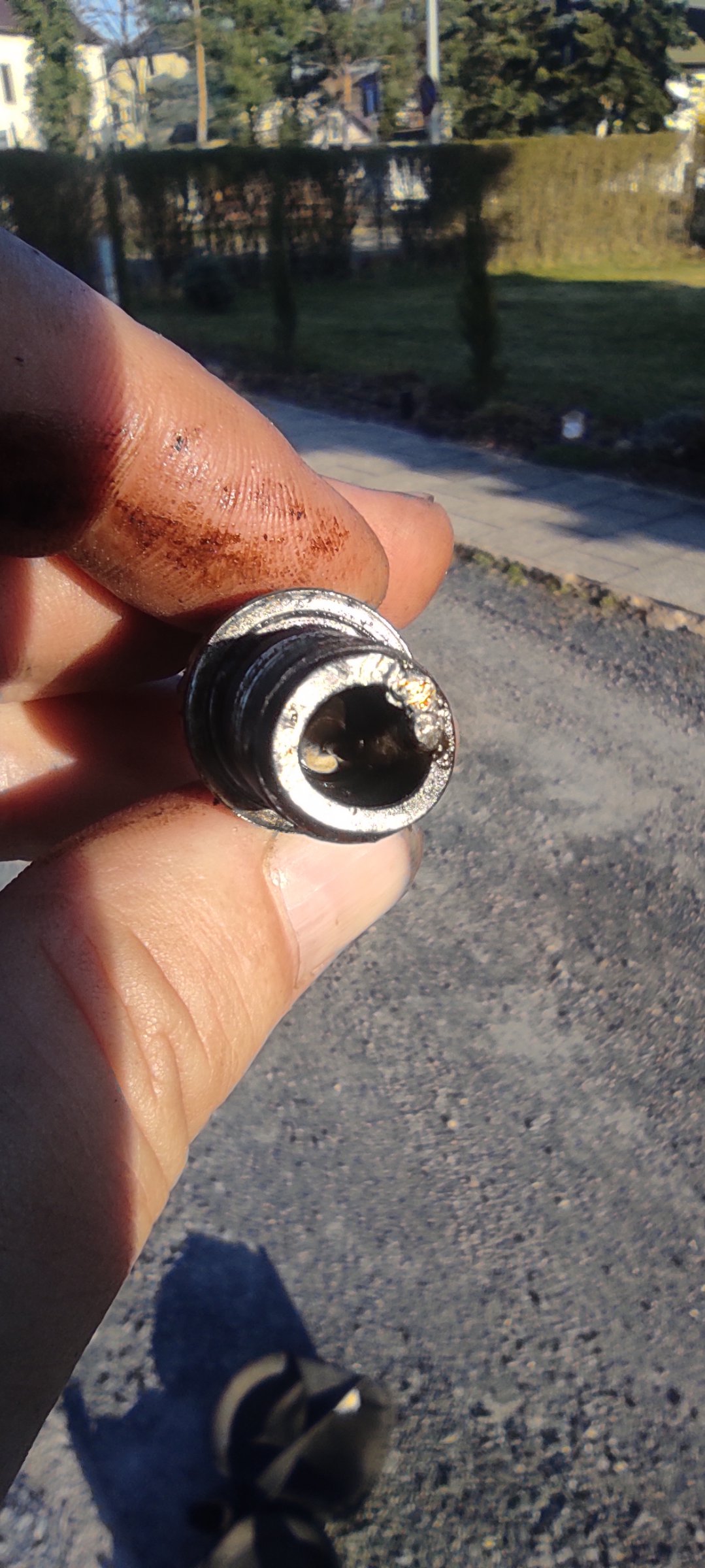

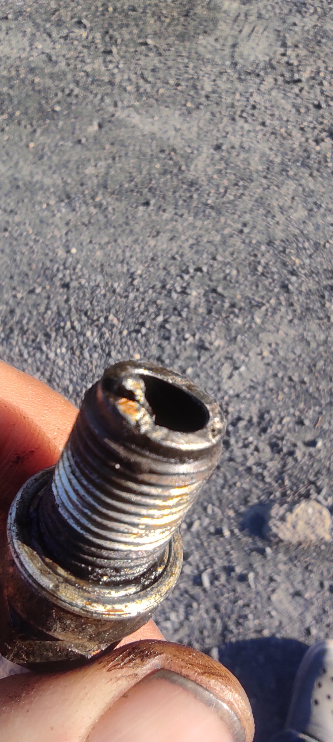

Hier noch ein paar detaillierte Bilder von besagter Kerze für die Wettfetischisten.
Für mich siehts wie nach Einschläge des Kolbens aus.

Ok. Auf diesen Fotos sieht man's...
...damit ist meine These wohl hinfällig. :frown:
Spielt aber keine Rolle. Wenn du den Kopf demontiert hast, sieht man ja was Sache ist.

Mein Problem ist eben, dass die 24 er Nuss zu klein ist...und die 27er nicht durch das Loch passt.
Ich hab den Kopf ja schon lose und brauch den nur nach vorne weg nehmen...krieg den aber nicht weg, weil der Spanner die Gleitschienen blockiert.
Es geht mir also lediglich darum....wie bekomme ich den Kettenspanner raus? 27er Nuss?

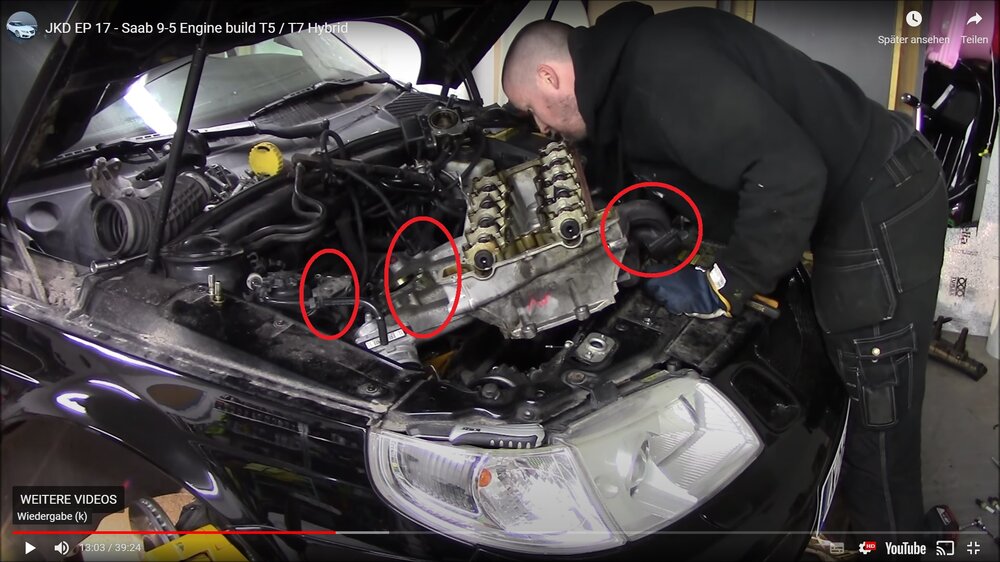

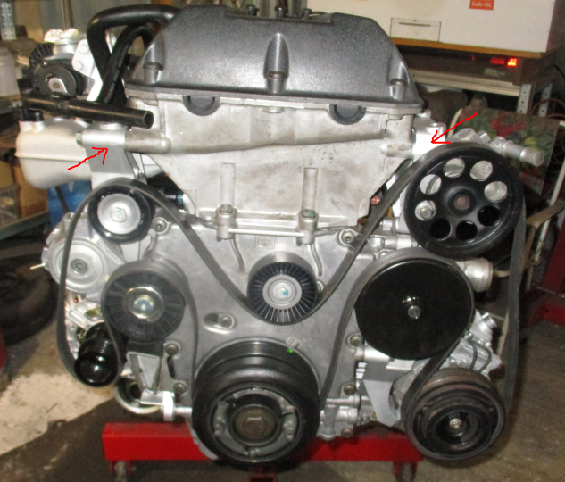

Hier sieht man auch ganz gut, dass der hintere Halter, (linker Kreis) wo auch die Lima dran ist, stehen bleiben kann. Man zieht den Kopf eh nach vorne weg.
Ich habe sogar schon die komplette Ansaugbrücke gelöst...die auf dem Bild...inkl Krümmer noch dran ist. (mittiger Kreis)
Man kann also den Kopf ausbauen-ohne Krümmer und Ansaugbrücke zu entfernen. (rechter Kreis)
