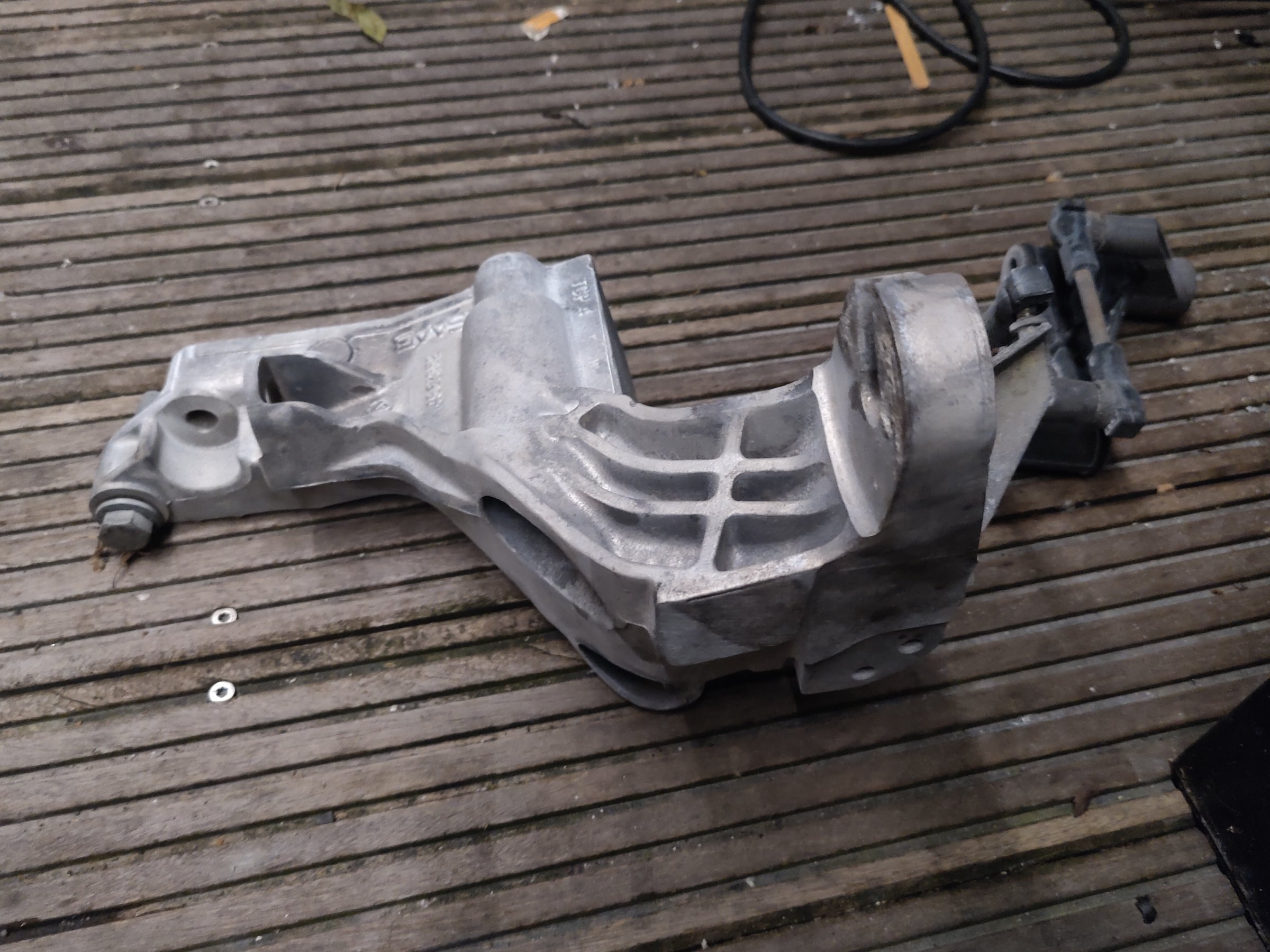

September 13, 20222 j Autor Danke an Euch alle. zunächst war die Wanne ab, Simmerring KW bleibt, das Auto verliert kein Öl, hier wurde damals ordentlich gearbeitet. Schaltwellenring werde ich ersetzen, ebenso beide Dichtungen ATW, das macht Sinn. Letztlich ist die Arbeit an der Stelle nicht so schlimm, der 9-5 gammelt aber schlicht auch an allen Schrauben, so war es mir unmöglich den Ölkühler fahrerseitig zu lösen. Bei sowas weiß ich Rat, kenne ich aber weder von 900, 900NG oder 9000. Und weil es ja nett aussehen soll, dachte ich mir ich teste Mal Soda, hübsch Bearbeitet September 13, 20222 j von bantansai
September 14, 20222 j Moderator Soda ist mir da doch zu zart - das nehm ich für Teile, in denen man keinerlei Rückstände in irgendwelchen Ecken haben will (Vergaser...). Für Alu je nach Anwendung Glasgranulat oder -kugeln. Ölkühlerbefestigung war auch bei mir die einzige Stelle, die irgendwelche Probleme machte - allerdings war bei meinem die Haltelasche abgebrochen. Ich hab erstmal guten gebrauchten Ersatz verwendet - neu sind die ja nicht mehr zu kriegen.
September 14, 20222 j Autor Soda ist mir da doch zu zart - das nehm ich für Teile, in denen man keinerlei Rückstände in irgendwelchen Ecken haben will (Vergaser...). Für Alu je nach Anwendung Glasgranulat oder -kugeln. Ölkühlerbefestigung war auch bei mir die einzige Stelle, die irgendwelche Probleme machte - allerdings war bei meinem die Haltelasche abgebrochen. Ich hab erstmal guten gebrauchten Ersatz verwendet - neu sind die ja nicht mehr zu kriegen. Bei mir war die Schraube einfach richtig im Kühlerpaket festgegammelt. Da ist ja im Kühlerpaket die Gewindemuffe. Mit dem 10er no way. Da dann eine 13er Mutter draufgebraten, der Rost war pulverisiert, der Kunststoff der anderen Kühler nimmt keinen Schaden! Kurz viel Strom ;-) Jetzt warte ich noch auf die Dichtungen der ATWs und das Öl. Wanne ist wieder drunter, Kupplung dran. Unter der Woche komm ich zu schlicht gar nichts mehr Bearbeitet September 14, 20222 j von bantansai
