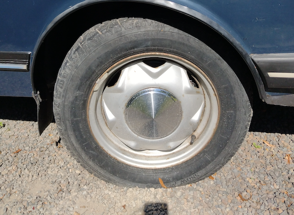

Was ist das für eine Felge...
...und welches Maß hat sie, bzw. welche Reifengrößen dürfen darauf?

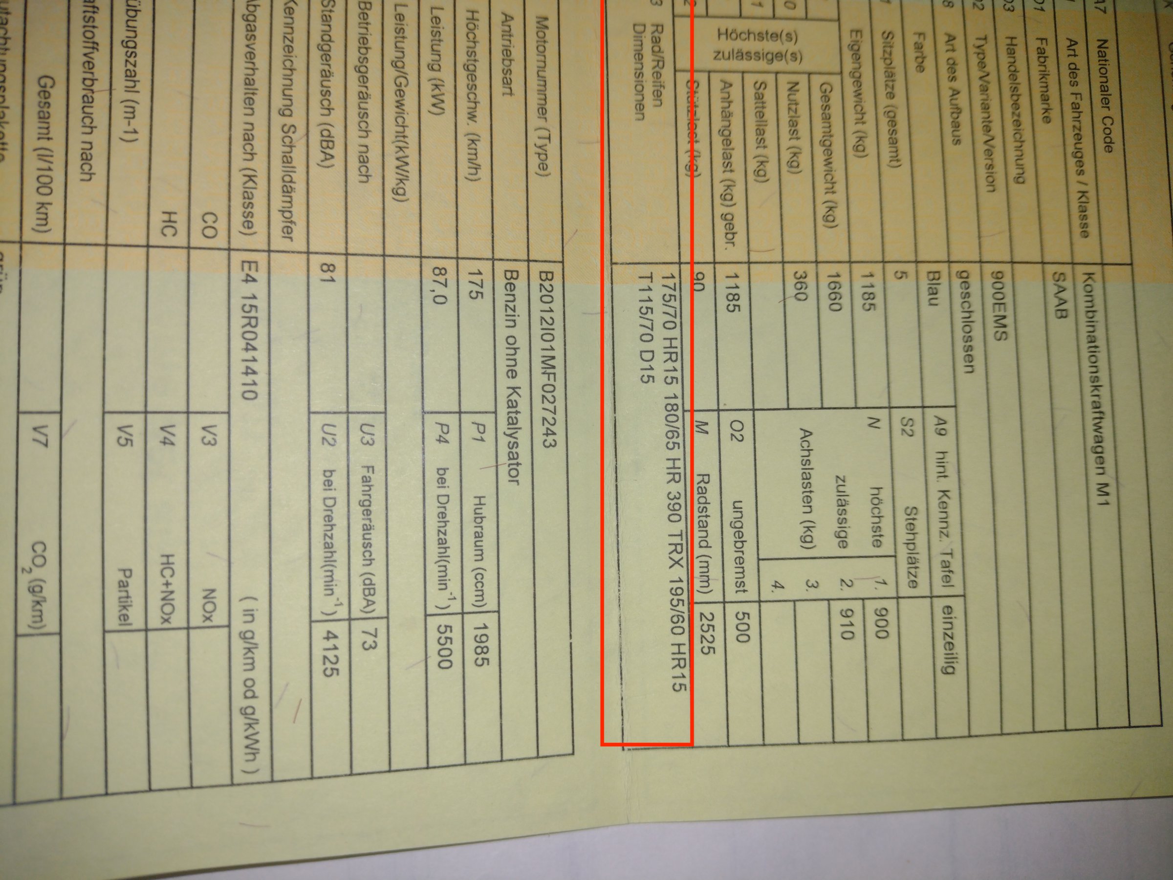

Zum Hintergrund: diese Felgen sind zusammen mit 165er Winterreifen auf einem 900er 8v von 1985 montiert, Und mir schwant gerade, dass die gar nicht zulassungsfähig sind, denn in dessen Papieren sind 175/70 R15, 180/65 HR 390 TRX (!) und 195/60 HR15 eingetragen.
Die Angaben zur Felge findet man nach Abnehmen des glänzenden Deckels.

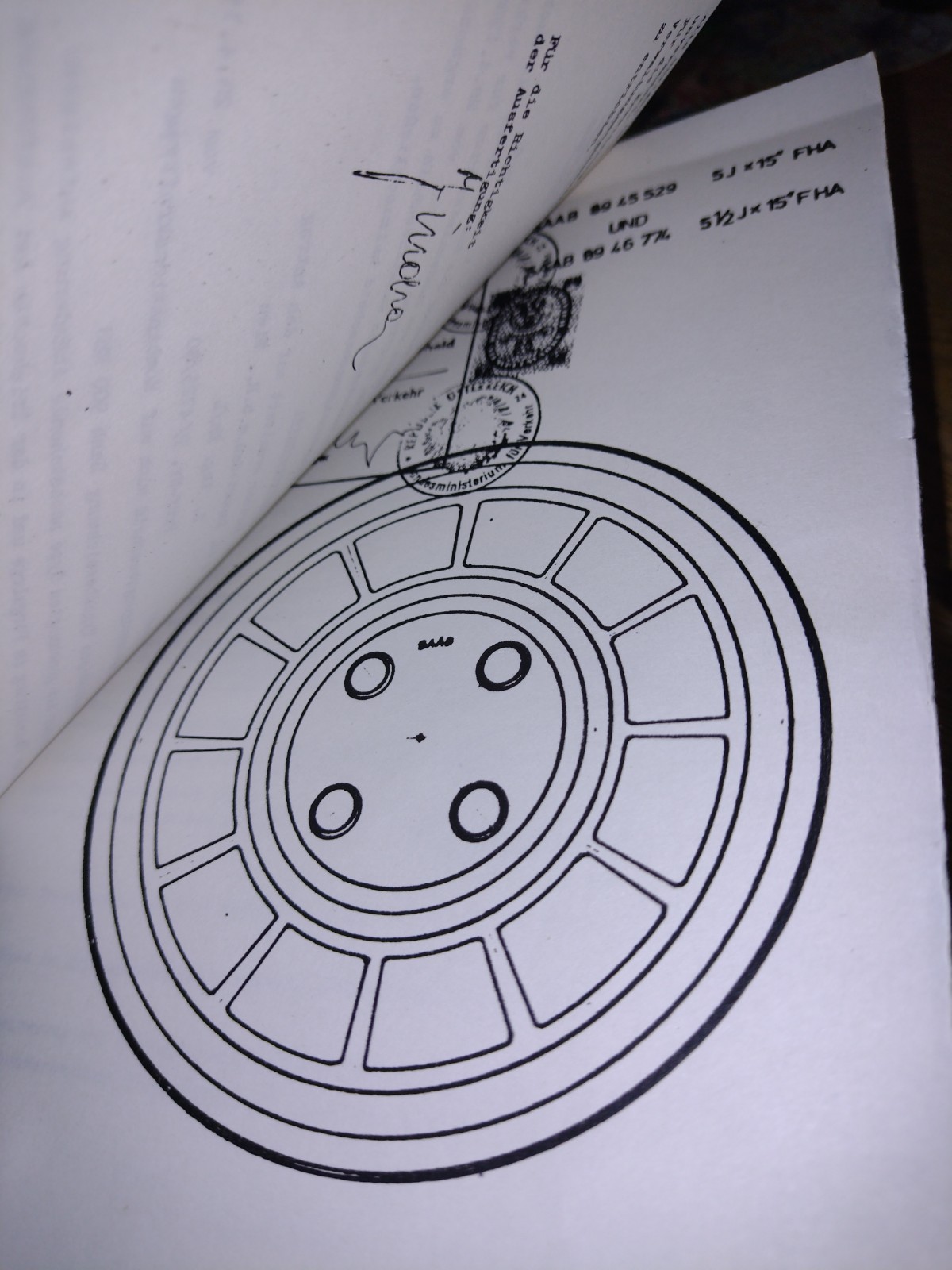

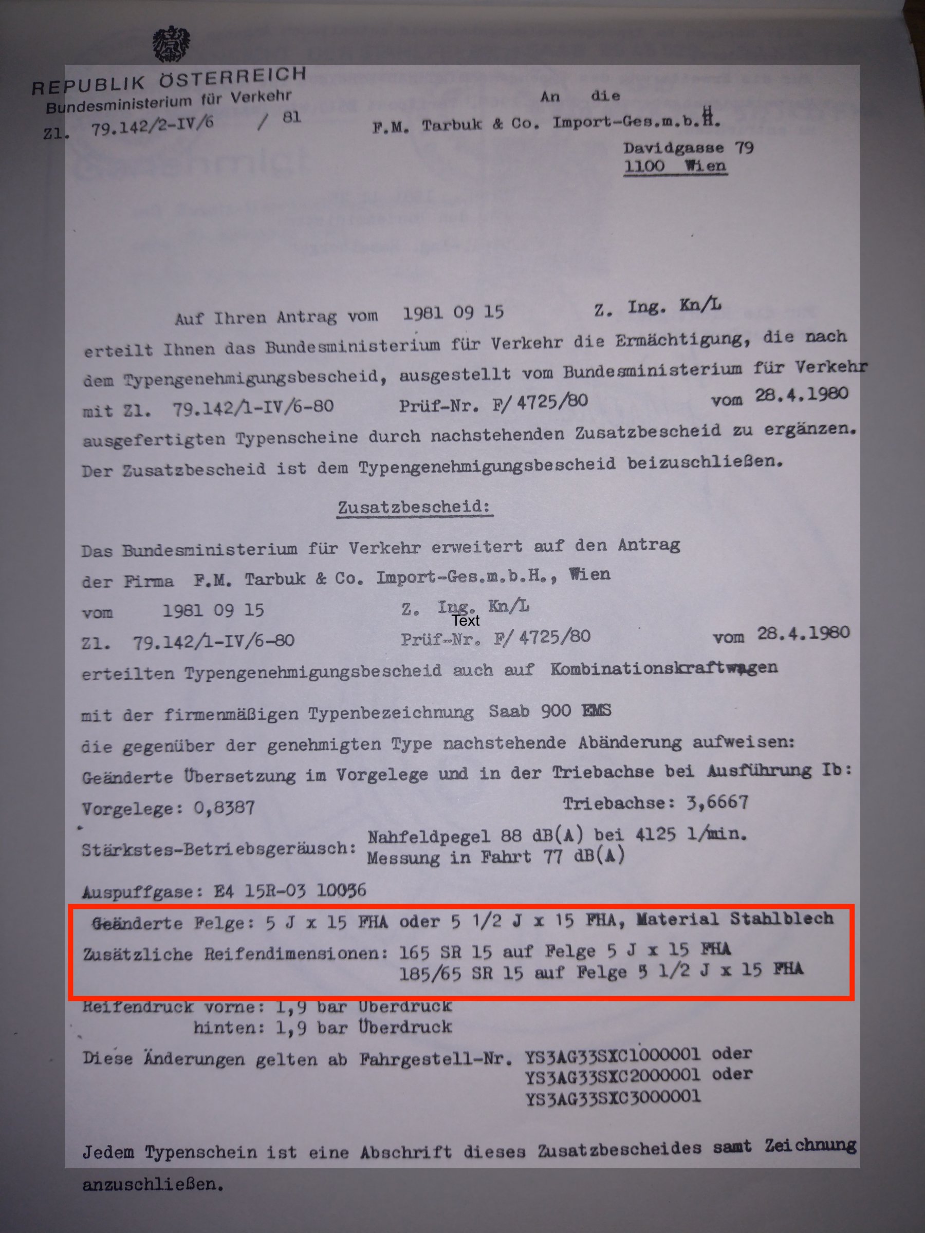

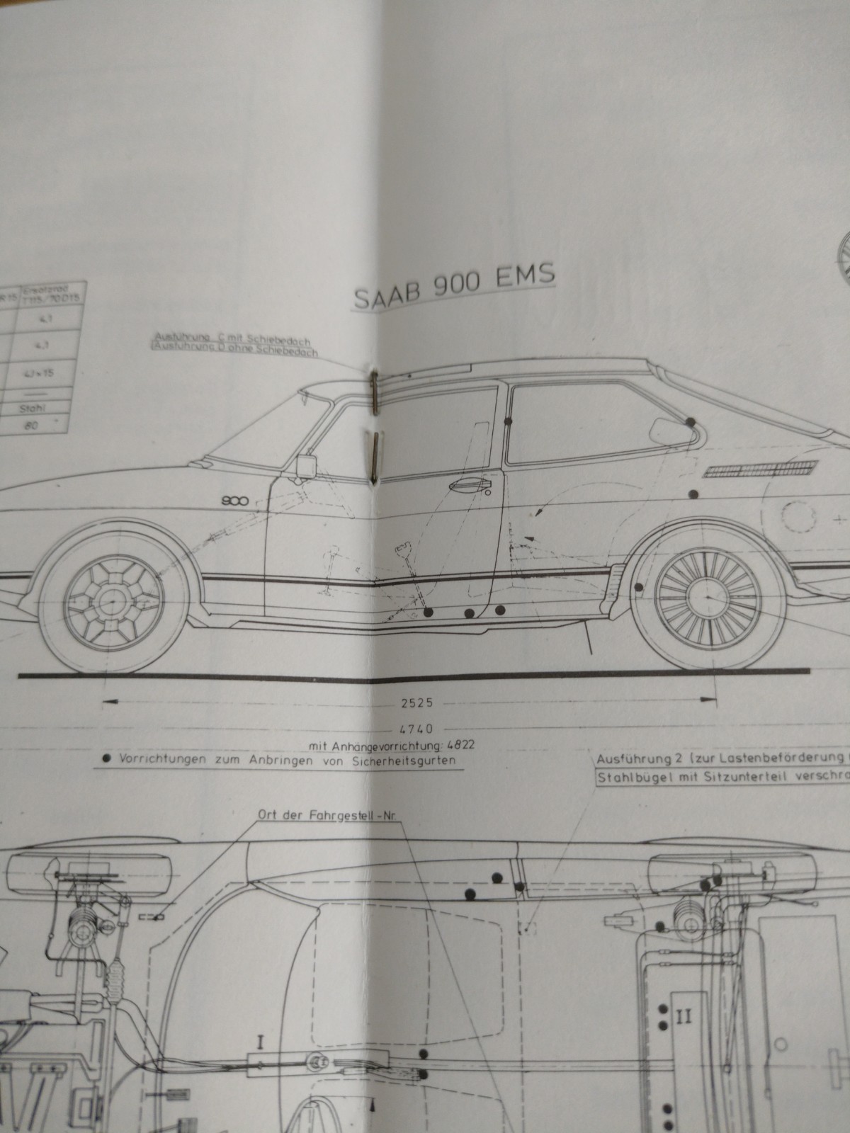

oh ja, die Ösis sind anders. Hier mal die Auszüge aus dem Schein und aus der ABE (Foto)
...alle 900 bis 87 dürfen 165/(80) , 175/70 und 185/65 auf 5Jx15 ET45...fahren...
Wo gibt es etwas Belastbares, was ich dem Prüfer zeigen kann, notfalls auch dann, wenn es den original Angaben widerspricht? Denen zufolge es auch nur Stahlfelgen sein dürfen (zumindest was den 165er und 185er greifen angeht)

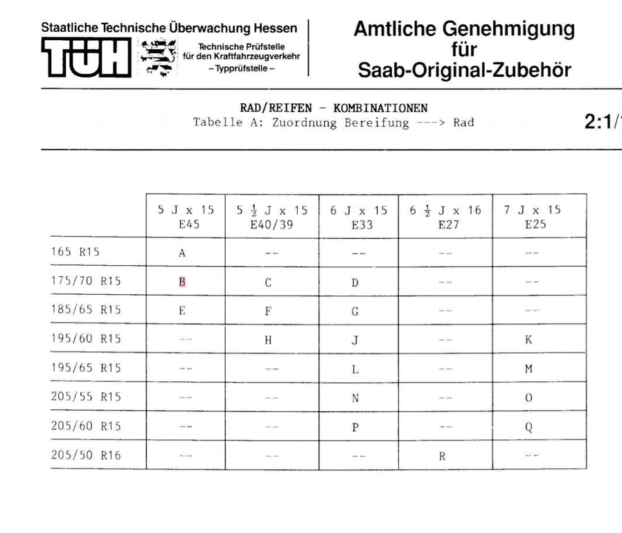

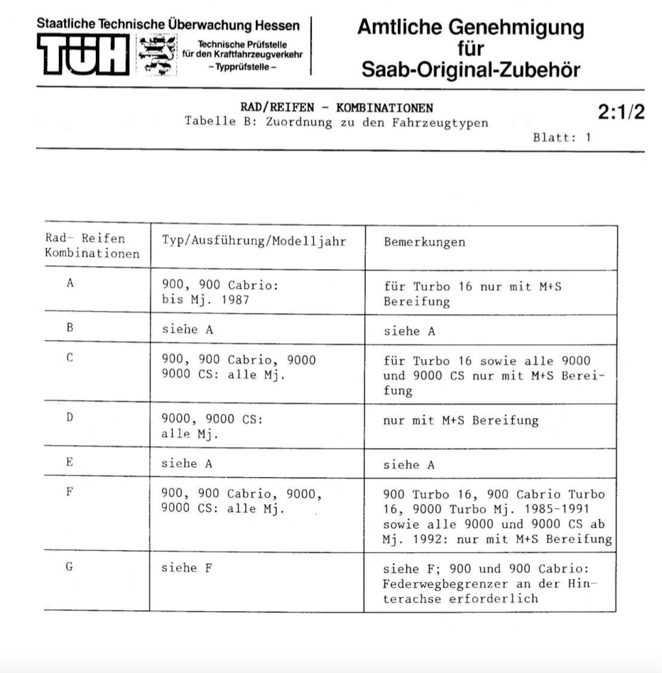

Ich habe das hier gefunden (Anhänge)
Reicht das dem Tüv-Prüfer aus? Oder könnte er sagen, ist ein Österreicher, das hat mit Deutschgen Saabs nix zu tun?

@ Thurau77 : Genau das wollte ich Dir wieder mal als link (wieder mal Dank an die Saabfreunde Erftkreis,wieder als Dauerzugriff zugänglich) senden.
Wenn das der gesamtdeutsche AaS (Amtlich anerkannter Sachverständige / Prüfer) von TÜV, Dekra, KÜS, usw. nicht anerkennen sollte, bestätigt das dann nur meine Zweifel an einigen (wenigen) dieser Herren: https://www.saabfreunde.de/media/files/AbnahmenUmruestungen901-9000.pdf (Vollständige Unterlage zu Rädern incl. Lenk--:tongue:)

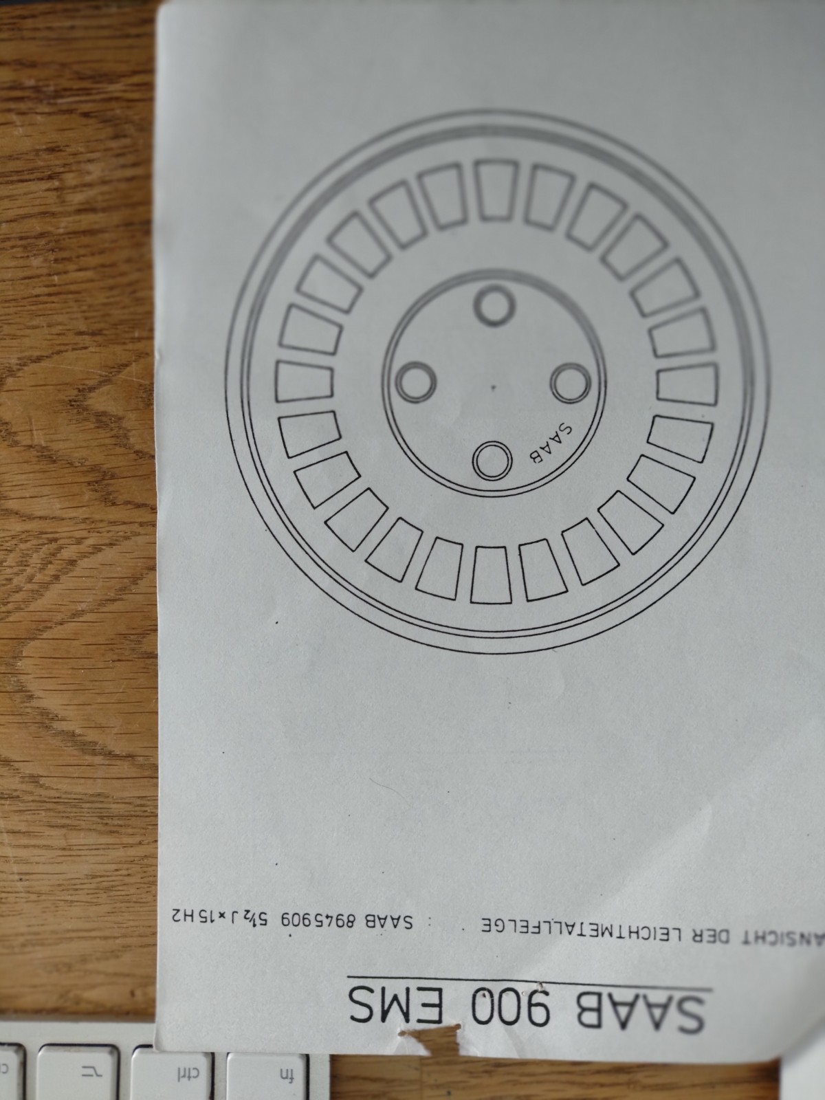

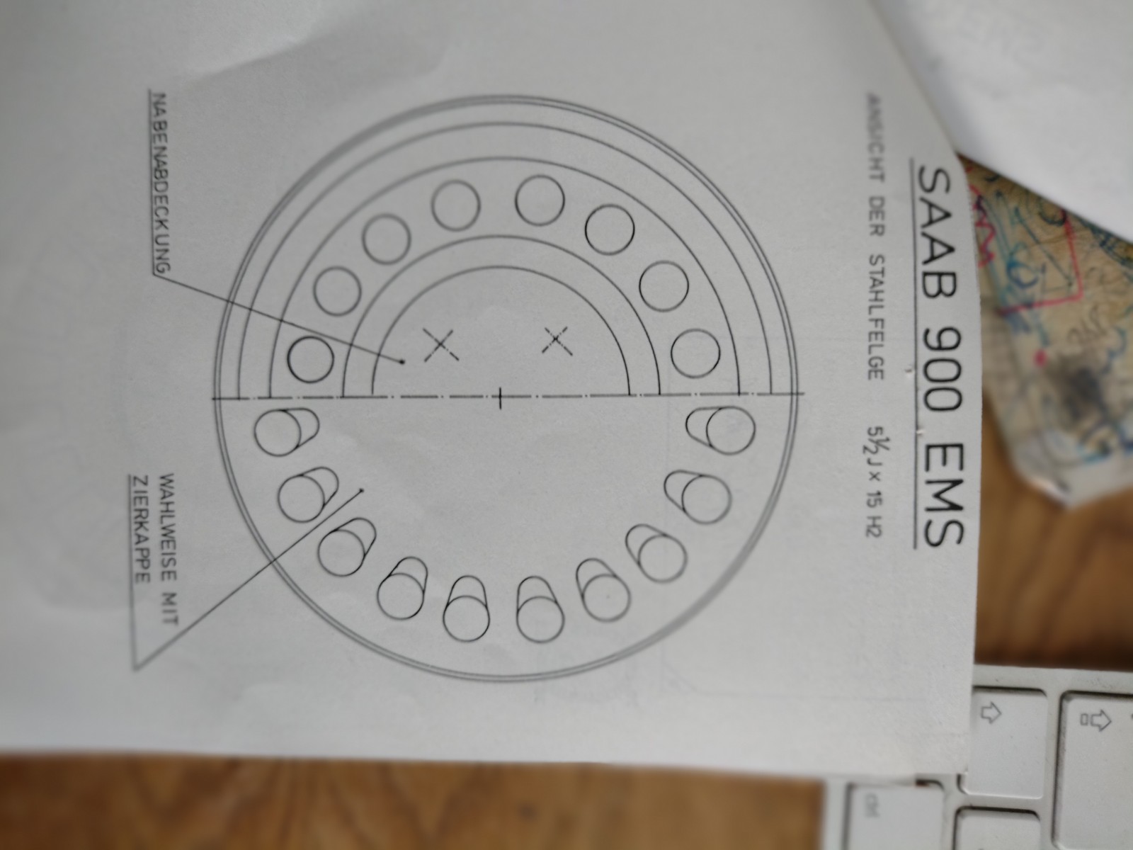

In der österreichischen ABE sind diese Felgen aufgeführt:
Stimmt die Minilites passen nicht wirklich....auf den TR6:cool:
Die originalen EMS-Felgen, allerdings vor dem MY 1985, von sind dem Datenblatt zu sehen.

ja, so würde ich das auch sehen. Leider passen die Felgen von meinem 1993er nicht an den 1985er, dann könnten wir einfach mal untereinander tauschen und probieren. In dem österreichischen Typenschein ist die Fußballfelge als eine der originalen Möglichkeiten aufgeführt. Meiner Frau ist es schlichtweg egal. Hauptsache cool und zeitgemäß. Daher werde ich den TÜV davon überzeugen wollen, dass der oben verlinkte deutsche Umrüstkatalog vom TÜV Hessen über den österreichischen Zulassungspapieren steht und ich auf die bestehenden 5J Felgen 175er oder 185er eingetragen bekomme. Und dann erst mal fahren.
