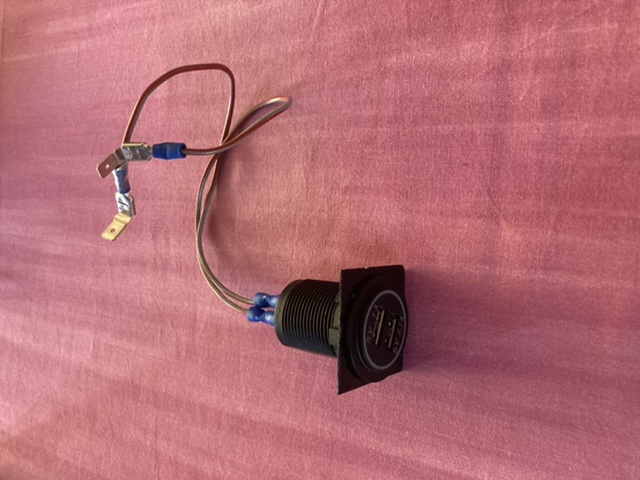

Hallöchen , ich wollte diesen USB-Stecker an das Kabel von der Zigarettenanzünder aber er fing an zu rauchen und zu stinken, und ich zog ihn sofort heraus. Es gibt diejenigen, die freundlicherweise wissen, wo man diesen USB-Stecker anschließen kann, ohne Schaden zu verursachen ! Danke voraus SAAB 9.5 bauj.2006

Verpolt?
Woher ist das Teil?
Nicht Verpolt ich habe verbunden plus in minus richtig !
Genau das ist doch verpolt. Es gehört Minus zu Minus und Plus zu Plus.

Plus und Minus sollte kein Problem sein. Plus (rot) ist IMMER in der Mitte der Steckdose.
Wenns da raucht, hat deine Buchse ne Macke.

ich habe schon einige solcher USB Ports verbaut (vor allem fuer die Kids auf der Ruecksitzbank...:smile:) und ab und an raucht immer mal wieder einer ab. Das lag aber immer an der Verarbeitung der Teile, welche ich selbst aus China beziehe. Deren Qualitaet spiegeln lediglich den Preis wider. Nicht wundern, dass einige davon auch ganz schoen heiss werden, egal ob dann etwas eingesteckt ist oder nicht. Nachdem das Teil schon "geraucht" hat kannst du es entsorgen und das Ganze einfach nochmals mit einem neuen Teil versuchen...
Uebrigens geben diese Teile oft auch ihren Geist im Betrieb auf. Also nicht wundern, wenn die Elektronik darin nach ein paar Tagen den Dienst versagt.
Manche halten dafuer ewig.
Hoffe, das hilft.

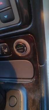

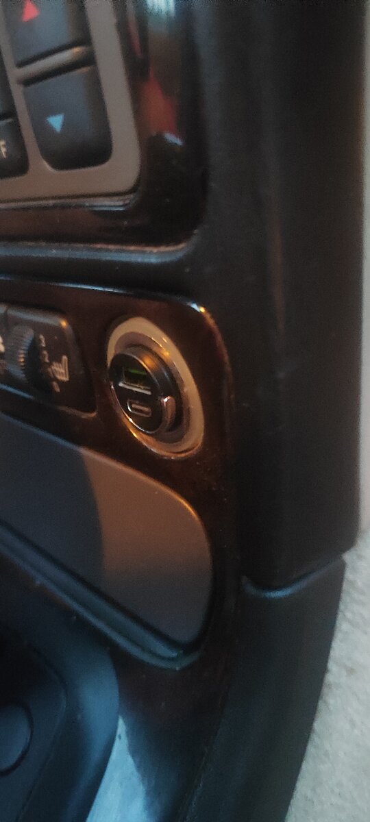

1 USB A+C-Schnelllader für den 900er für den Blindstopfen rechts unterhalb des Zigarettenanzünders aus dem Bereich 9-3er. Habe aber vorher per E-Mail nachgefragt, ob der Schnelllader auch in den 900er passt. Passt, aber wackelt, habe daher etwas Acryl zur Befestigung verwendet. Einbau von rechts über den Ausbau der rechten Verkleidung Mittelkonsole im Fußraum. Anschluß unproblematisch. Lädt sehr schnell!
1 USB A+C-Schnellader für den 9-5er (06-10) für den Blindstopfen links vom Zigarettenanzünder. Einbau wie im Film beschrieben, unproblematisch, passt perfekt. Lädt sehr schnell!
1 USB C-Schnellader für die 9-5er Rücksitzkonsole. Einbau wie beschrieben, allerdings nicht ganz unproblematisch. Konsole geht wahrlich schwer raus. Passt dann aber perfekt und lädt sehr schnell.

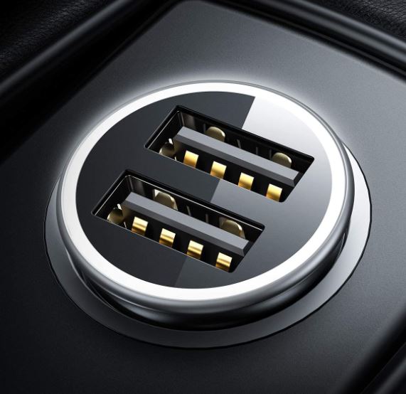

Die bieten ja diesen hübschen USB Port an, der im Bild statt der Sitzbelüftung eingebaut ist.
Kann ich den auch hochkant in die Blindblenden unter der mittleren Luftdüse setzen? Ich weiß gar nicht welche Schalter da eigentlich hin gehören.
