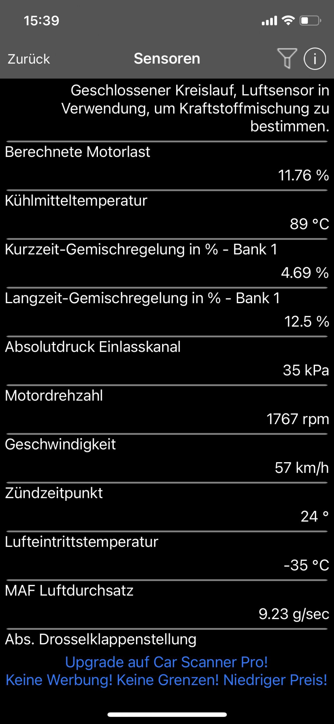

Heute morgen, 15 Grad, keine Klima an, hatte ich dann mal einen ODB Carscanner laufen. Kühlwasser würde bei Landstraße 100 und Autobahn max 130, entspannte Fahrt 110 bis 115 Grad warm.
Auf der Rückfahrt muss ich am Ende hoch ins Dorf einen kleinen Hügel hoch. Ebenfalls 15 Grad Außentemperatur. Da waren es dann wieder 120 Grad, Nadel hat sich Richtung rotem Bereich bewegt.
Anbei Diagramme.

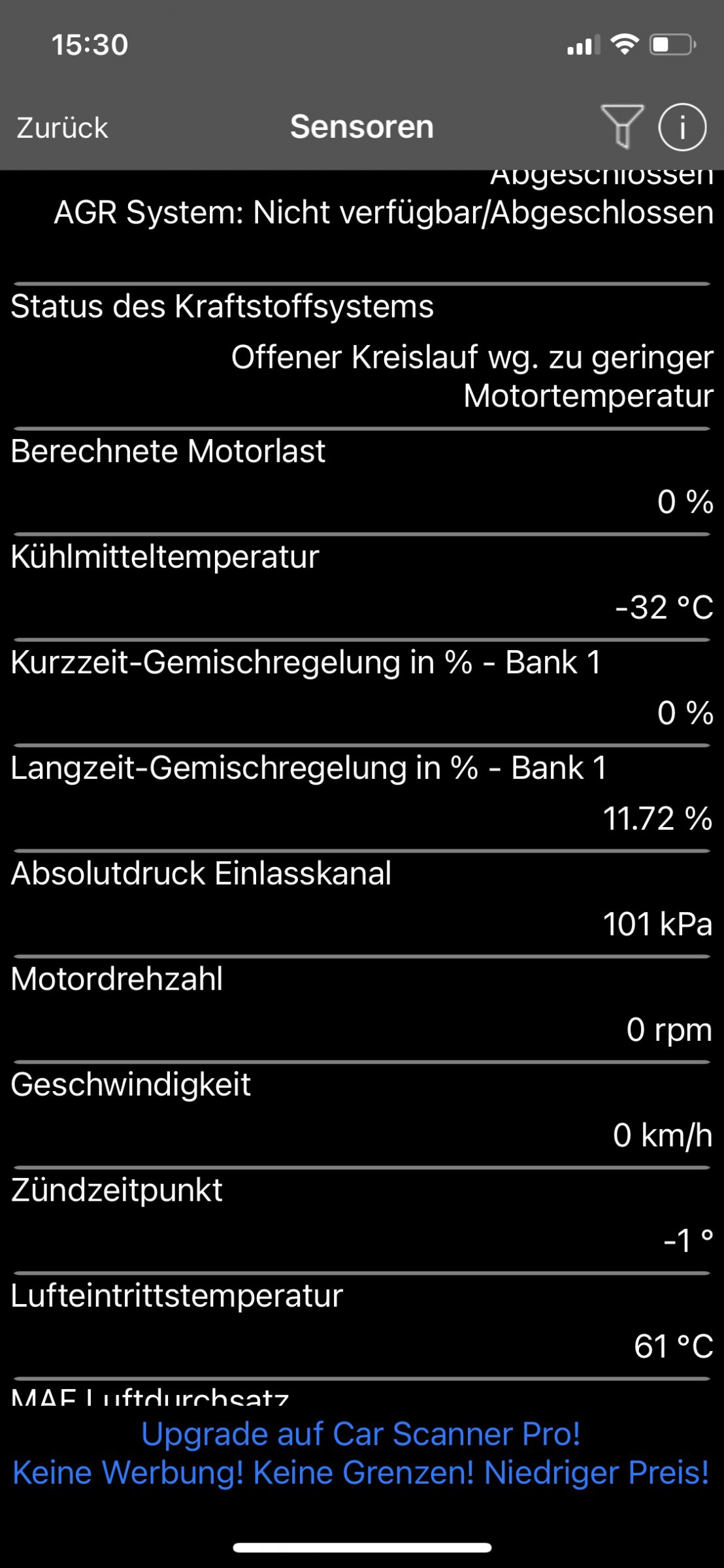

Sensoren, die erst oben rum falsch anzeigen oder sogar gar nicht mehr, kommen vor. Von daher passt dein Vorgehen. Kannst mir dem Thermometer direkt neben dem Sensor messen. Ausgleichsbehälter ist zu weit weg.
Hier der Beweis: Bild 2 ist ein paar Sekunden nach Bild 1 entstanden. Man beachte die Kühlmitteltemperatur.
Interessant. Und kein Fehlercode? Ich würde jetzt P0118 (oder P0116, P0117) erwarten. Ohne Fehler hieße das, dass der Sensor nicht ganz hochohmig wird sondern noch ein Rest an Leitfähigkeit übrig bleibt so dass das Steuergerät noch einen gültigen Temperaturwert ermittelt.
So in der Art habe ich das bei der Trionic5 mit der Ansauglufttemperatur gehabt.
Also neuer Sensor.

Keine Fehlercodes. Jetzt ist mir beim nochmaligen Angucken von Bild 1 aber eine Unregelmäßigkeit aufgefallen, die nichts mit der Kühlmitteltemperatur zu tun hat. Die Ansauglufttemperatur kann so auch nicht stimmen. -35 Grad. Da sorgt eine Komponente für falsche Werte in meinem System. Will jetzt aber auch nicht das Thema hier shredden…
