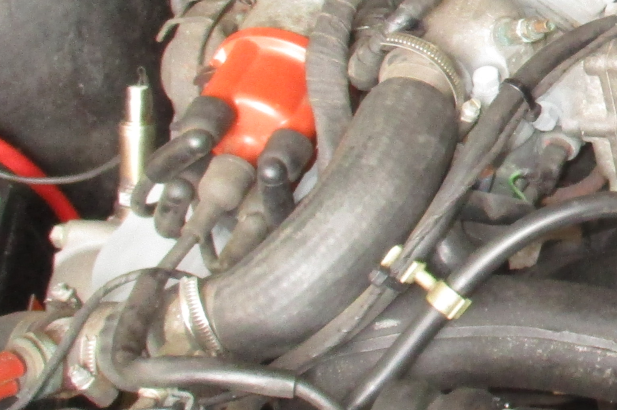

I...
[ATTACH=full]216517[/ATTACH]
oT und nebenbei:
Die hier gezeigten Schläuche dürfen gerne und bald incl. dieser Baumarktschellen ersetzt werden.
Es mag sein, daß bei neuen Schläuchen die Federklemmen vorteilhaft sind, da sie sich quasi selbst nachspannen sobald der Schlauch nachgibt.
Bei einer Montage von alten Schläuchen sollte dieselbe Schelle verwendet werden und diese muß auch an der alten Stelle des Schlauches sitzen. Sonst ist das Paket garantiert undicht. Dasselbe gilt für Schlauchschellen, egal ob Baumarktware oder Premium-Qualität.
Ich käme im Traum nicht auf die Idee, einen alten Schlauch, wo mal eine Schraubschelle drauf war, mit einer Federklemme zu montieren.
Warum die Autohersteller diese Federschellen eingeführt haben, wurde ja schon erklärt. Ich habe die Dinger erstmals bei VW gesehen...Ende der 80er Jahre.
Und ich war nicht wirklich begeistert, weil es noch keine richtig guten Zangen, bzw. Hilfswerkzeuge gab.
Ganz ehrlich: Sobald der Schlauch marode ist, hilft auch die beste Schlauchschelle nicht mehr. :smile:
