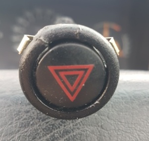

Hallo 9k-Experten,
bei unserem letzten Treffen hatte ein Teilnehmer an denkbar ungünstiger Stelle eine Panne.
Da ich direkt hinter ihm fuhr, wollte ich gleich mal die Warnblinkanlage einschalten. Beim relativ
leichten Druck auf den Knopf verschwand der Schalter in den Tiefen des Armaturenbretts.
Es war nicht auf die Schnelle möglich, den Schalter herauszufischen und das Geblinke abzuschalten.
Also bin ich notgedrungen ca. 10 km mit Warnblinker bis zum Hotel gefahren. Zum Glück habe ich
kein Radio montiert, sondern im Schacht einen zusätzlichen Ablageeinsatz. So konnte ich mit der Hand
gerade so weit in den Schacht greifen, dass ich das Bedienteil der Klimaanlage herausdrücken konnte.
Ich habe auch den Aschenbecher entfernt und den Schalter provisorisch in diesem Loch fixiert.
Am Schalter sind ja bekanntermaßen drei federnde Metallzungen mit Vertiefungen, die einen Ring
halten sollen. Dieser war offenbar gebrochen und ich habe ihn auch nicht wiedergefunden. Wer weiß,
wo der hingesprungen ist. Ich habe nun probiert, einen zufällig passenden Dichtring einzusetzen.
Ist zu schwach. Einen Originalring wird man wohl kaum irgendwo kaufen können. Die ganze Konstruktion
ist ohnehin etwas fragwürdig. Hat jemand eine bessere Lösung?
Der Schalter muss schon etwas aushalten. Im Notfall drückt man blitzschnell drauf. Das Holz mit
dem vorgesehenen Loch ist auch sehr dünn.
Würde mich freuen, wenn jemand eine Lösung hätte.
Gruß Frank

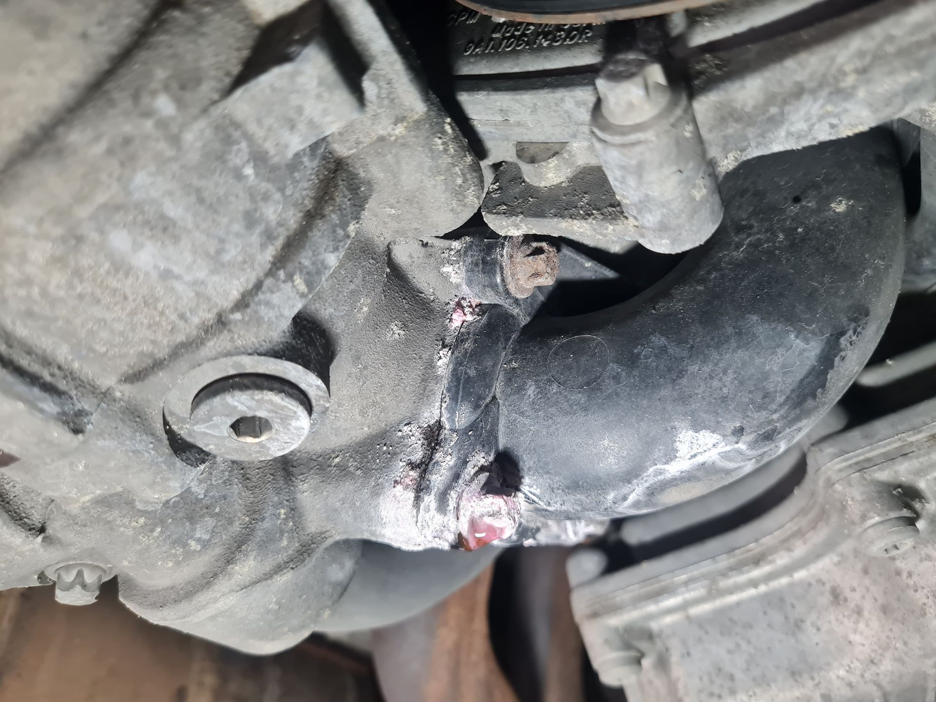

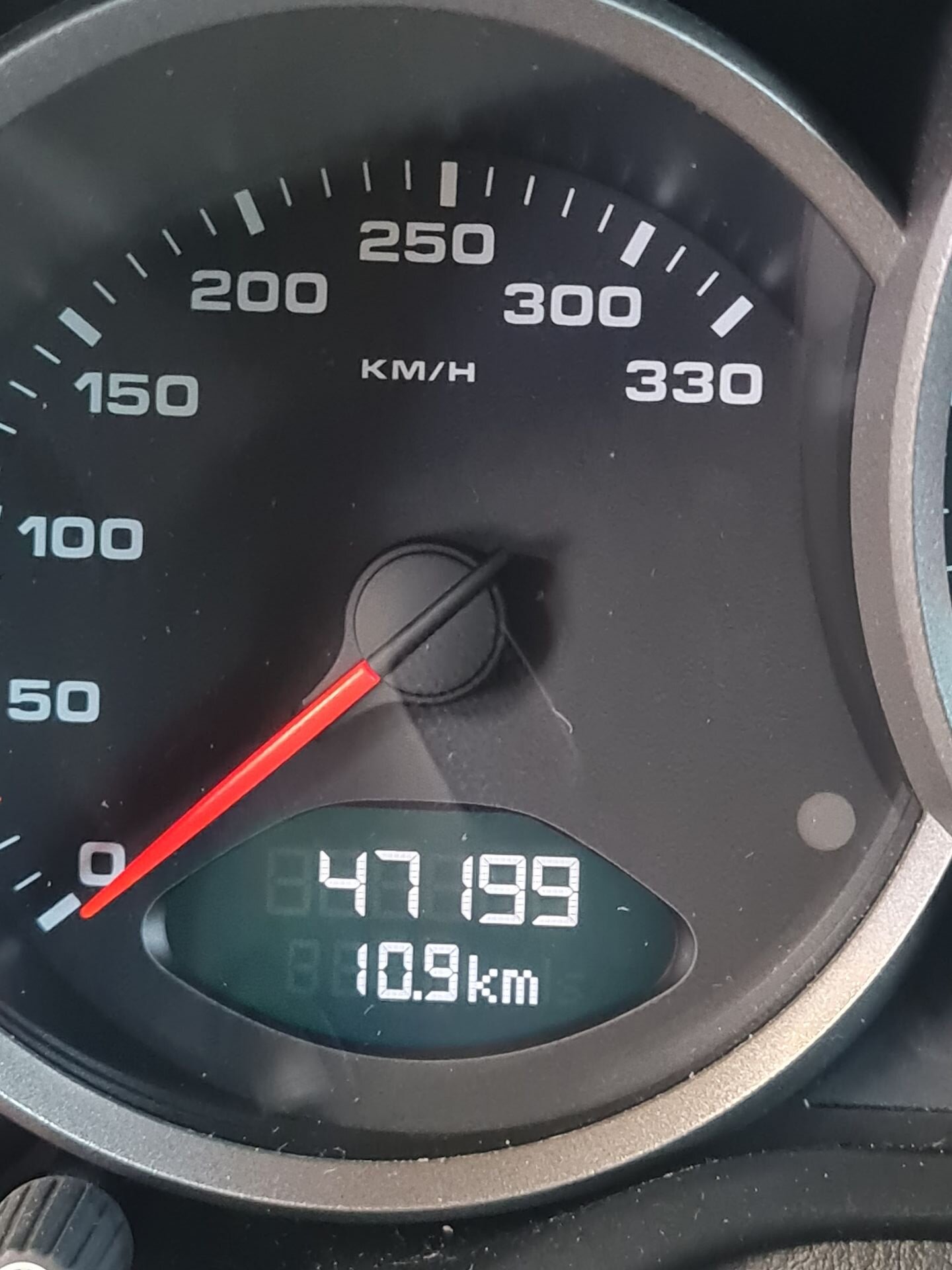

...dazu mal ein Beispiel:
Porsche 911/997 Carrera 4GTS - Plastikanschluss an der Wasserpumpe. Für die Reparatur Stoßstange ab/an, Motorträger/Schwert hinten lösen und Motor absenken,
Riemenscheibe aus ein, keine kleine Aktion!
und: man beachte den Tachostand!
außerdem: man nimmt mittlerweile 180,- plus MwSt. die Stunde!

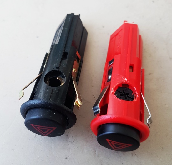

Ich habe mir das rote Teil bestellt. Werde berichten.
Der Ring bleibt rot. Finde ich besser als beim Original.
LKW-Warnblinkschalter ist da. :smile:
Rein äußerlich, bis auf die Farbe :biggrin:, keinerlei Unterschiede erkennbar. Halt doch. Da, wo beim Original SAAB steht, hat der rote die Angabe 24V. Also Leuchtmittel tauschen!
Die leichten Macken am Loch für das Leuchtmittel kommen vom Gewürge, das T3-Lämpchen herauszubekommen. Bei Original fiel es nach dem Entriegeln (1/4Drehung nach links) einfach raus. Beim roten Teil wehrte es sich sehr. Egal, jetzt ist da das 12V Leuchtmittel vom Original drin.
Nach dem Einbau melde ich mich wieder.:ciao:

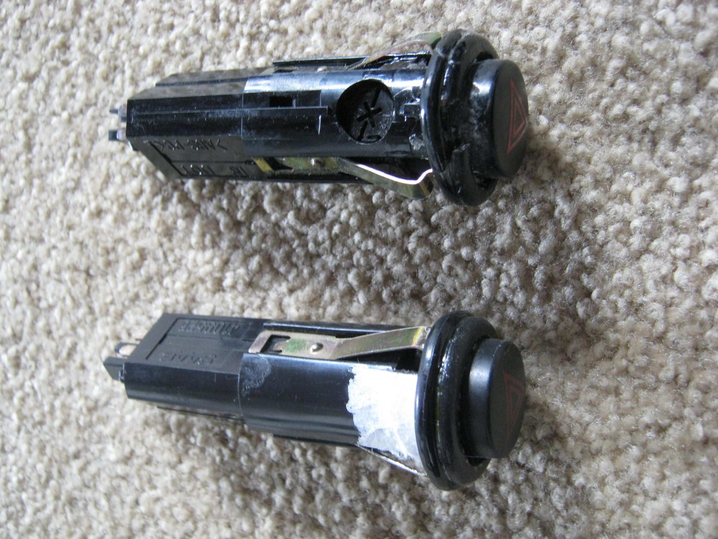

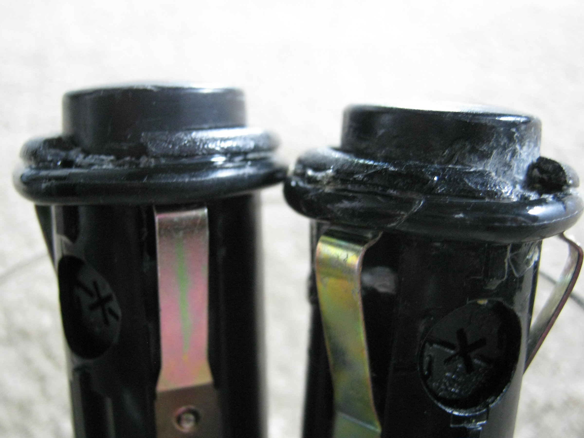

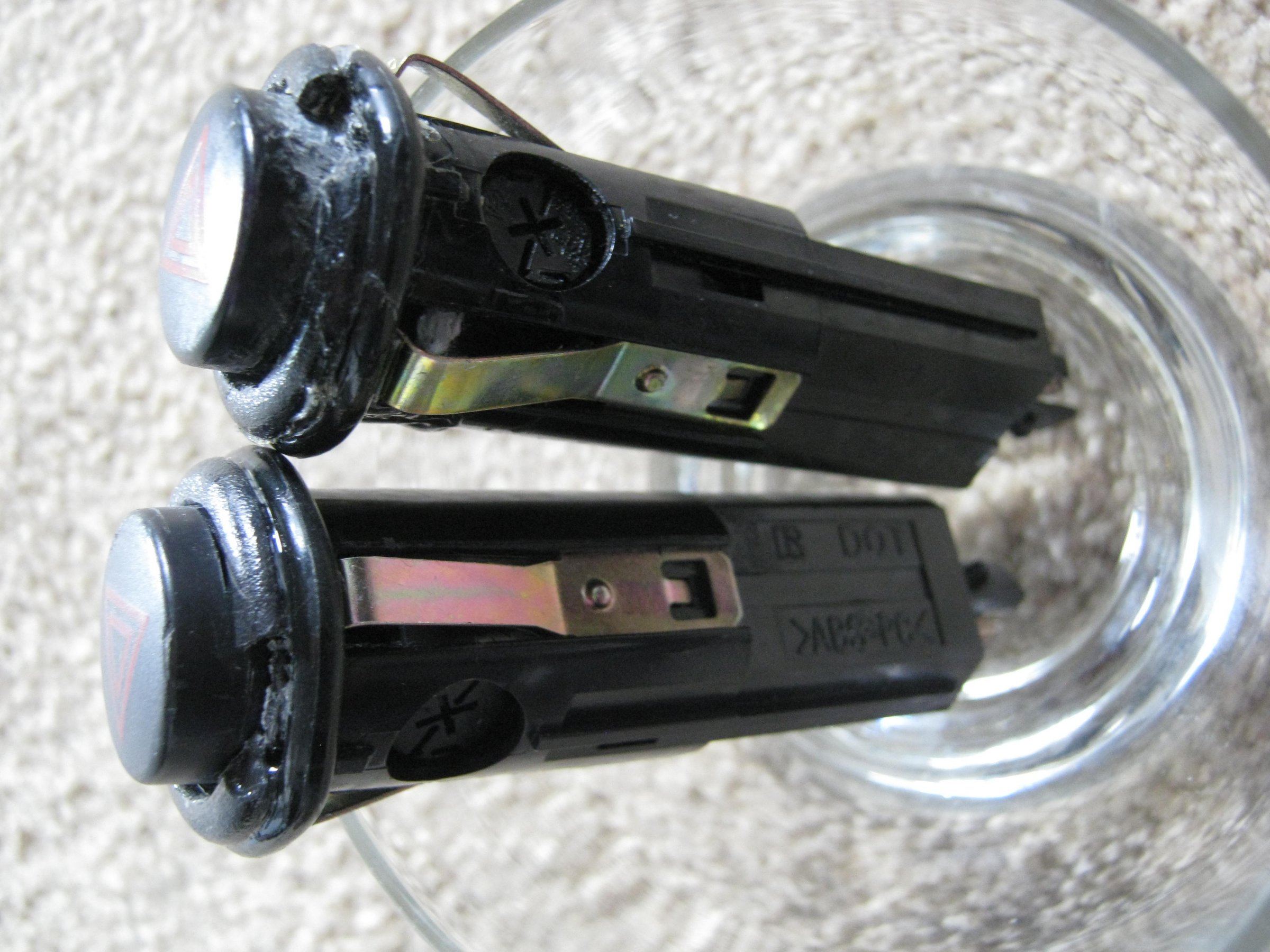

Nachdem ich jetzt den dritten oder vierten Schalter in 25 Jahren drin habe, habe mir für die nächsten 25 Jahre (mein neuer EU-Führerschein gilt nur 15 Jahre :tongue:) die zwei alten, wegen der viel zu schwachen, gebrochenen Halteringe (im Zehntel-mm Bereich) ins Innere gedrückten Schalter, zu reparieren versucht.
Dazu habe ich O - Ringe (ca. 22 - 23mm innen, Schnurdicke ca 3,5) aus meinem Sortimentskasten erst über, dann unter die Haltefedern gestülpt und die O -Ringe, zusammen mit den Resten des Originalhalterings mit reichlich Plastikkleber (z.B Uhu Plast Modellbaukleber) am Gehäuse verklebt. Sieht sehr haltbar, wenn auch nicht sehr schön, aus !
Damit die Mechanik des Schaltknopfs nicht verklebt, habe ich ein Stück Karton dazwischen geschoben und danach wieder raus gepopelt.
Noch nicht eingebaut, warten sie im Regal, mechanisch und elektrisch geprüft, nun auf den nächsten Einsatz !

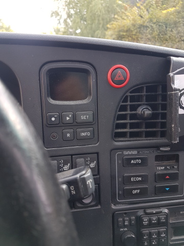

Wie versprochen, hier der rote Warnblinker eingebaut. Die Originalfetischisten mögen bitte weggucken oder Milde walten lassen.
Der Austausch war dringend nötig, der Ring begann schon zu bröckeln:
Fällt zumindest gut auf. Wenn man ständig die Autos wechselt, sucht man im Moment, wenn man ihn mal plötzlich braucht, dann schon einen Augenblick - geht mir im 901 immer so.

Für mich ein Highlight, findet und drückt man auf Anhieb.
Klasse [emoji106]
