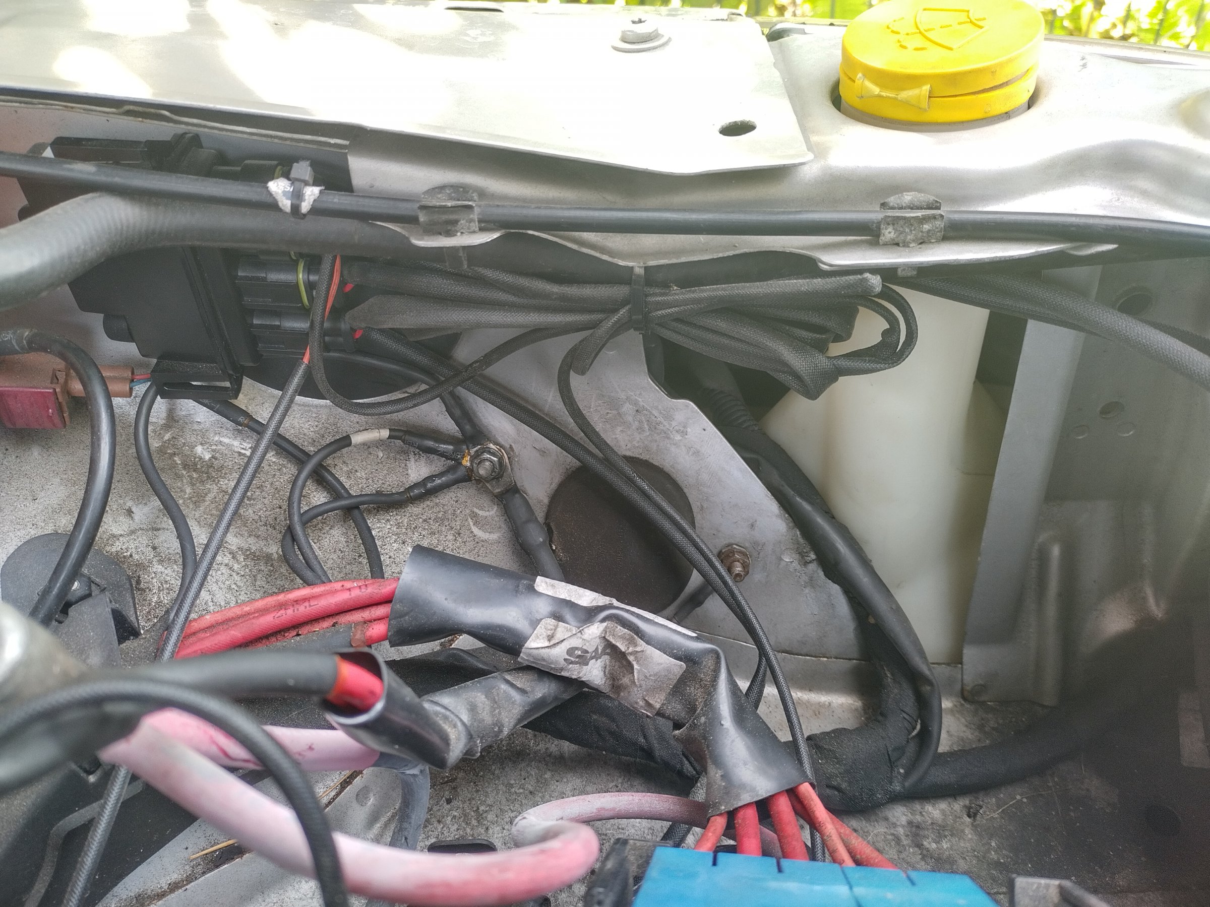

Auf der Suche nach weiteren verdächtigen Kabeln sind mir noch 2 Massepunkte in der Nähe der Batterie aufgefallen, vielleicht weiß jemand welche das sind... Soweit ich das im WIS verstanden habe könnte es sich um G2 und G30 handeln, ein Foto habe ich natürlich angehängt.
Leider habe ich heute nicht die Möglichkeit den Start bei kalten Temperaturen zu testen, das hole ich morgen früh nach.

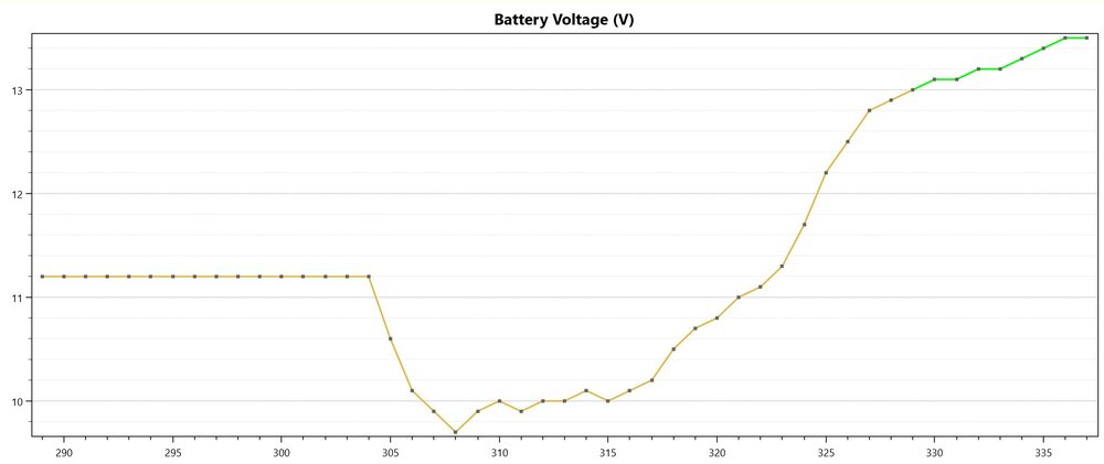

Nachdem jetzt hoffentlich wieder eine gute Masseverbindung hat, habe ich diese einmal prüfen wollen und habe bei laufendem Motor den Spannungsunterschied vom Pluspol der Batterie zu den verschiedenen Massepunkten am Motor gemessen. Der maximale Unterschied lag bei 0.2V. Außerdem habe ich den Spannungsabfall beim Starten per OBD messen können (keine Ahnung wie genau das ist), natürlich wenn alle Verbraucher wie Licht, Gebläse, Radio usw. eingeschaltet sind. Den Verlauf hänge ich auch an. Ich denke, dass die Batterie als Ursache auszuschließen ist.
Hm, nur wieso ist der vor dem Start auf 11,2V ? Keine Ahnung ob das bei der Art zu messen üblich ist.
Wenn man bei ausgeschalteter Zündung mit einem Multimeter direkt an der Batterie misst sind es 12.1V. Schalte ich die Verbraucher größtenteils aus und habe nur die Zündung an liegt die Spannung bei 11.9V. Die 11.2V entstehen meiner Meinung nach wenn man bei ausgeschaltetem Motor viele Verbraucher einschaltet.
ist aber auch nicht sehr dolle...12,1V bedeuten das die Batterie schon arg entladen ist und noch ca. 25% ihrer Leistung hat.
Voll sollte sie 12,8v haben. Meißtens dümpeln sie beim 9-5 so bei 12,6V rum.
