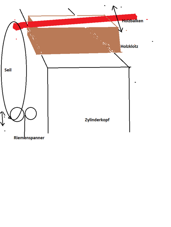

Wie ich mit Eingehung gewisser Risiken den Riemenspanner (Knarrenaufnahme gebrochen) soweit angehoben bekam, daß der Riemen montiert werden konnte (mit 2. Mann).
Die enorme Kraft der Feder im Spanner erforderte oben am Hebel (Holzbalken) auch starke Kraft - die auf den Ventildeckel und Zylinderkopf weitergegeben wurde. Sollte man vllt nicht allzuoft machen. Bei der Probefahrt lief der Motor glücklicherweise einwandfrei.
Ventildeckel und Zylinderkopf dürfte das wenig interessieren. Unschön werden solche Kräfte für die Motorlager (wenn der nicht wiederum abgestützt wird).
Bestimmt richtig! Habe ich nicht dran gedacht (Eingehung gewisser Risiken sagte ich ja, aber Fahren ohne Riemen ist wohl noch gefährlicher :biggrin:). Wenn ich mir vorstelle, wie die 131 PS (von denen er vllt noch 120 hat :rolleyes:) auf die flexiblen Motorlager wirken, könnte das ev. auf ähnliche Kräfte hinauslaufen.
