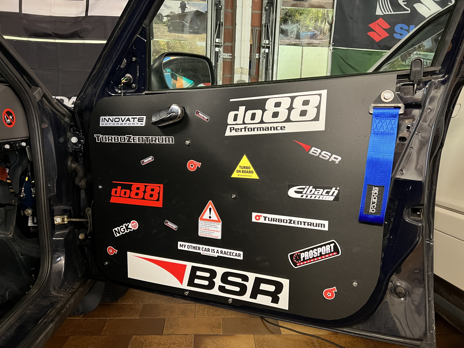

  • Türverkleidungen vorne selbstgebaut (-4kg)

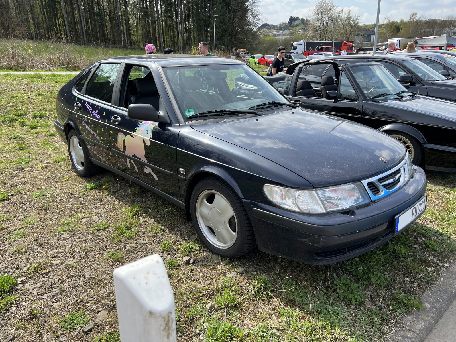

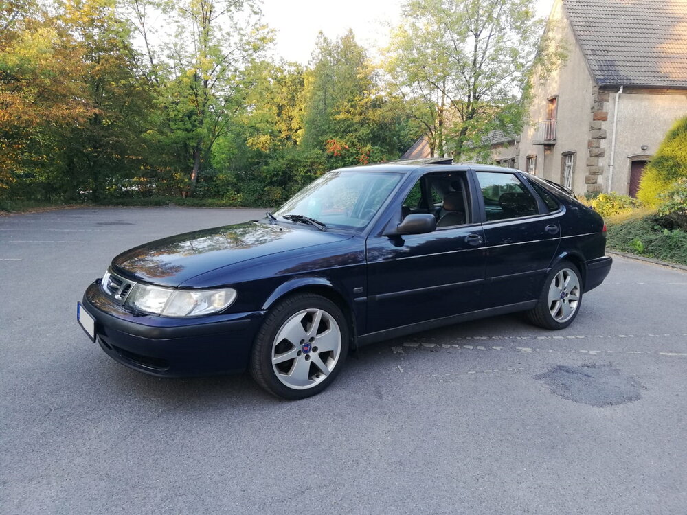

Der Wagen ist äußerlich auch nicht im besten Zustand. Es gibt Kratzer, Beulen und Klarlack-Abplatzer. Aber für mein Vorhaben ist das ja umso besser :rolleyes:
Suche & Kauf

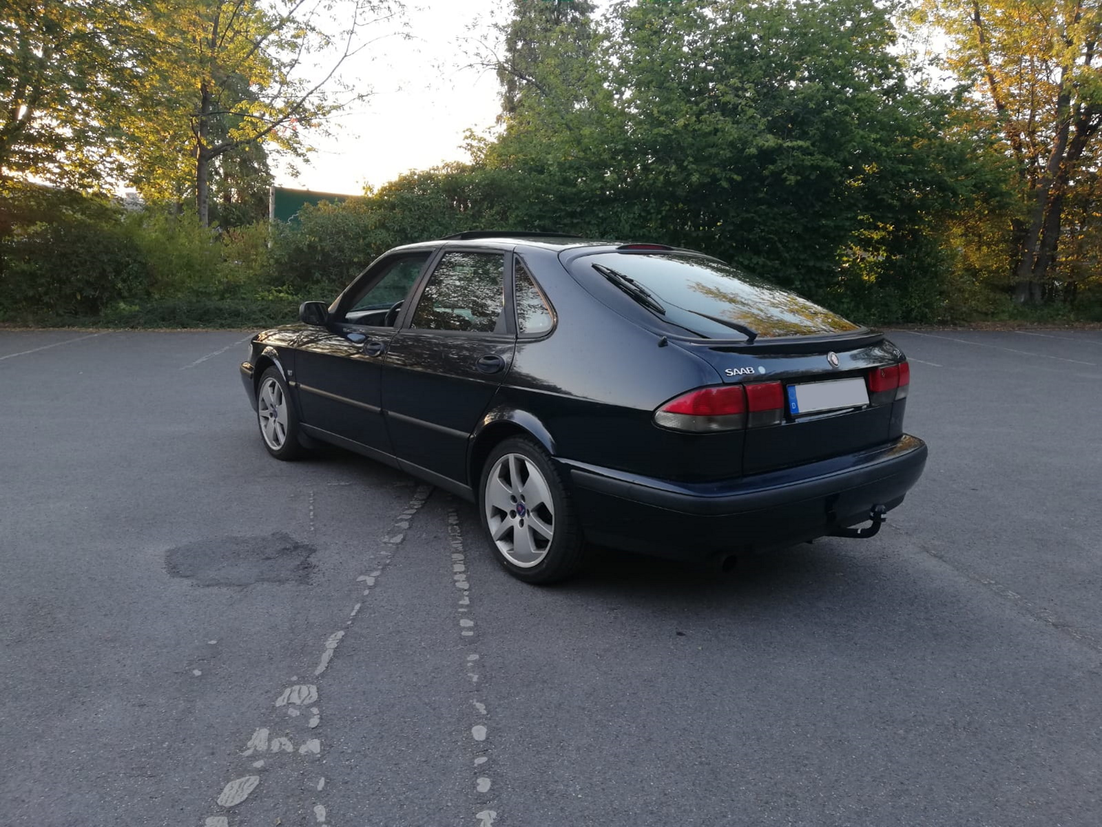

Ich hab also im August 2020 die bekannten Automobil-Plattformen mit meinen Suchkriterien gefüttert und Suchaufträge erstellt. Gar nicht so einfach, einen ordentlichen 9-3 I mit B204-Motor zu finden. Nach einigen Wochen wurde mir dann ein interessanter Wagen auf meine Suchanzeige hin angeboten:
Ein 1999er 9-3 I, 5-Türer, 154 PS in dunkelblau mit gerade mal 200.000km auf dem Tacho… uuund: mit Anhängerkupplung! Außen diverse optische Mängel (Kratzer, Klarlack-Abplatzer und Dellen), aber technisch eigentlich okay. Motor und Turbolader haben ihre letzten 200.000km vermutlich nur wenig Ladedruck gesehen...das ist der perfekte Wagen für mein Vorhaben! Am Wochenende den Wagen besichtigt und direkt mitgenommen.

Mehr sein als Schein finde ich irgendwie immer witzig...
Bin mal kurz mit einem /8 280E gefahren. Natürlich sieht der Kundige sofort, dass es sich nicht um einen Diesel handelt, aber eben nur Kundige. Den "Rest" hat für irritierte Blicke gesorgt.
Ich persöhnlich hätte die "wizischen" Aufkleber weggelassen. Die nehmen ein ganz großes Stück der absoluten Unauffälligkeit eines schwarzen 5-Türer.
Egal. Bin gespannt und lese gerne mit :top:
den kenn ich doch :)
Witzige Optik und guter Plan, gefällt mir sehr was du draus machst oder gemacht hast.
Sleeper finde ich gut. Ich bin auch der Meinung, das passt sehr gut zur Marke SAAB.
Wenn man heutzutage beispielsweise auf ein ganz normales SAAB-Treffen fährt wird man verwundert feststellen, daß ein großer Teil der Fahrzeuge im Grunde nichts anderes als Sleeper sind. Und zwar gemäß Definition, unauffällig aber mit ordentlich Qualm unter der Haube.
Ich bin gespannt auf dein Projekt. Das Einhorn wäre nicht mein Ding, aber dir muss es ja gefallen.

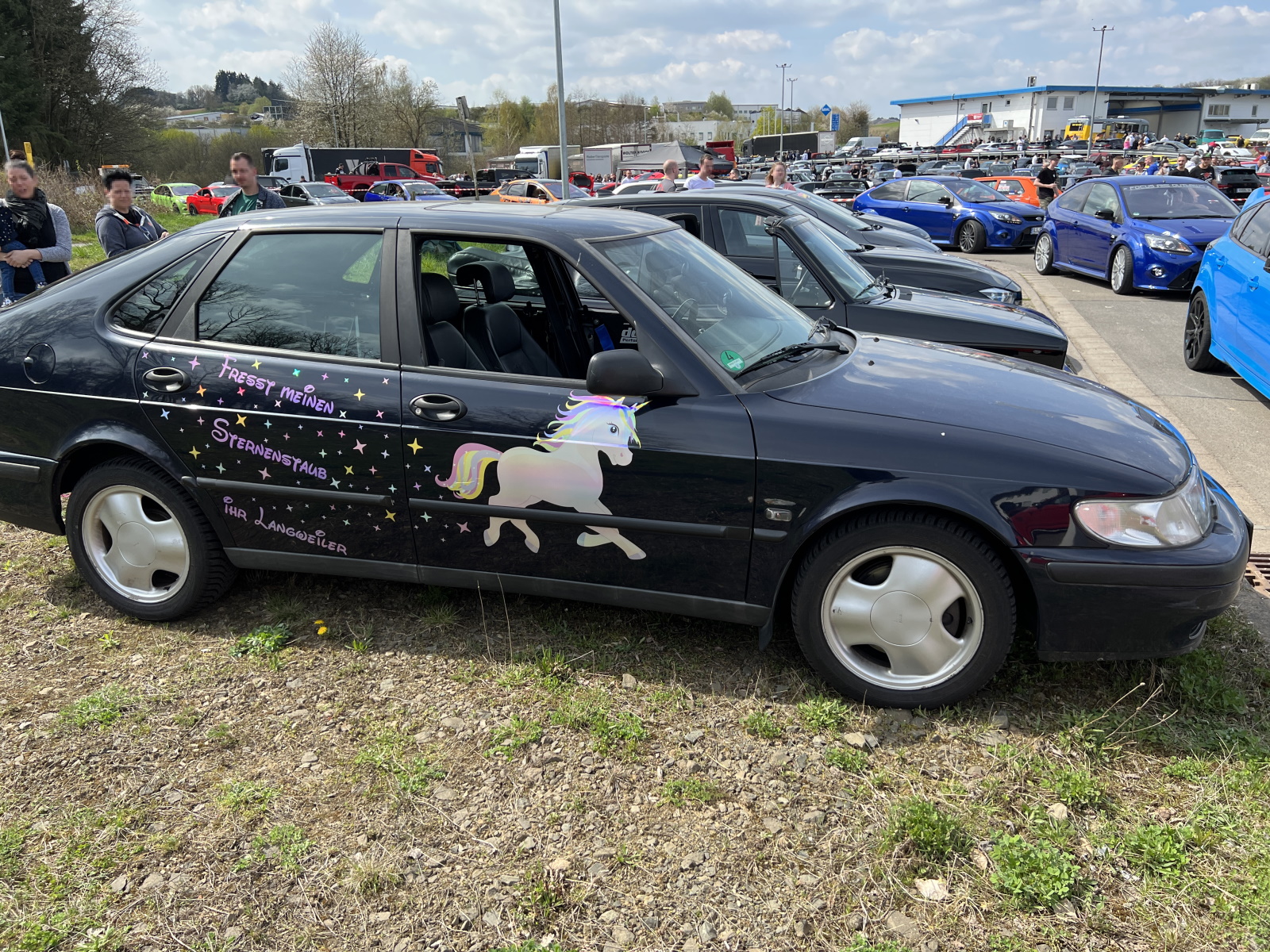

War ab Werk schon so.
Ja die Optik ist tatsächlich aus ner Bierlaune raus entstanden :biggrin:. Über Winter wird die nächste Umbaustufe gezündet, dann verschwinden die Aufkleber denke ich wieder.

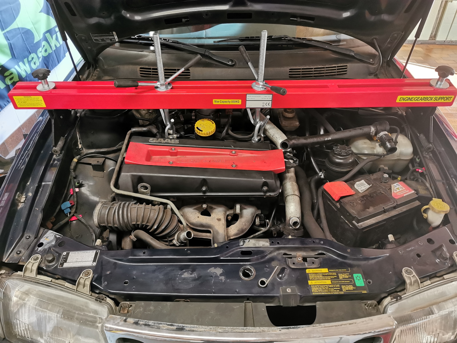

Bestandsaufnahme & Wartungsphase 1 (August 2020)
Noch vor der eigentlichen Bestandsaufnahme ging es zum Wiegen auf eine LKW-Waage: ernüchternde 1420kg. Ich hatte irgendwo auf 1350kg gehofft, in der Gegend lagen auch meine beiden 900 II Coupes damals. Aber mit 2 zusätzlichen Airbags, 2 zusätzlichen Türen, Can-Bus, schweren 17 Zöllern und Anhängerkupplung ist der 9-3 nunmal ein Stück schwerer.
Ich hatte mir lange ausgemalt, wie das Projekt startet und jetzt ging es endlich los! Allerdings nicht mit den ersten Tuningmaßnahmen, denn vor dem Umbau wollte ich die Technik auf einen guten Stand bringen. Schließlich muss der Motor später einiges durchmachen. Nach einem kurzen Blick unter den Wagen war klar: Ölverlust. Der Klassiker! Nach kurzem Check stand eine erste Reparatur- & Wartungsliste fest:

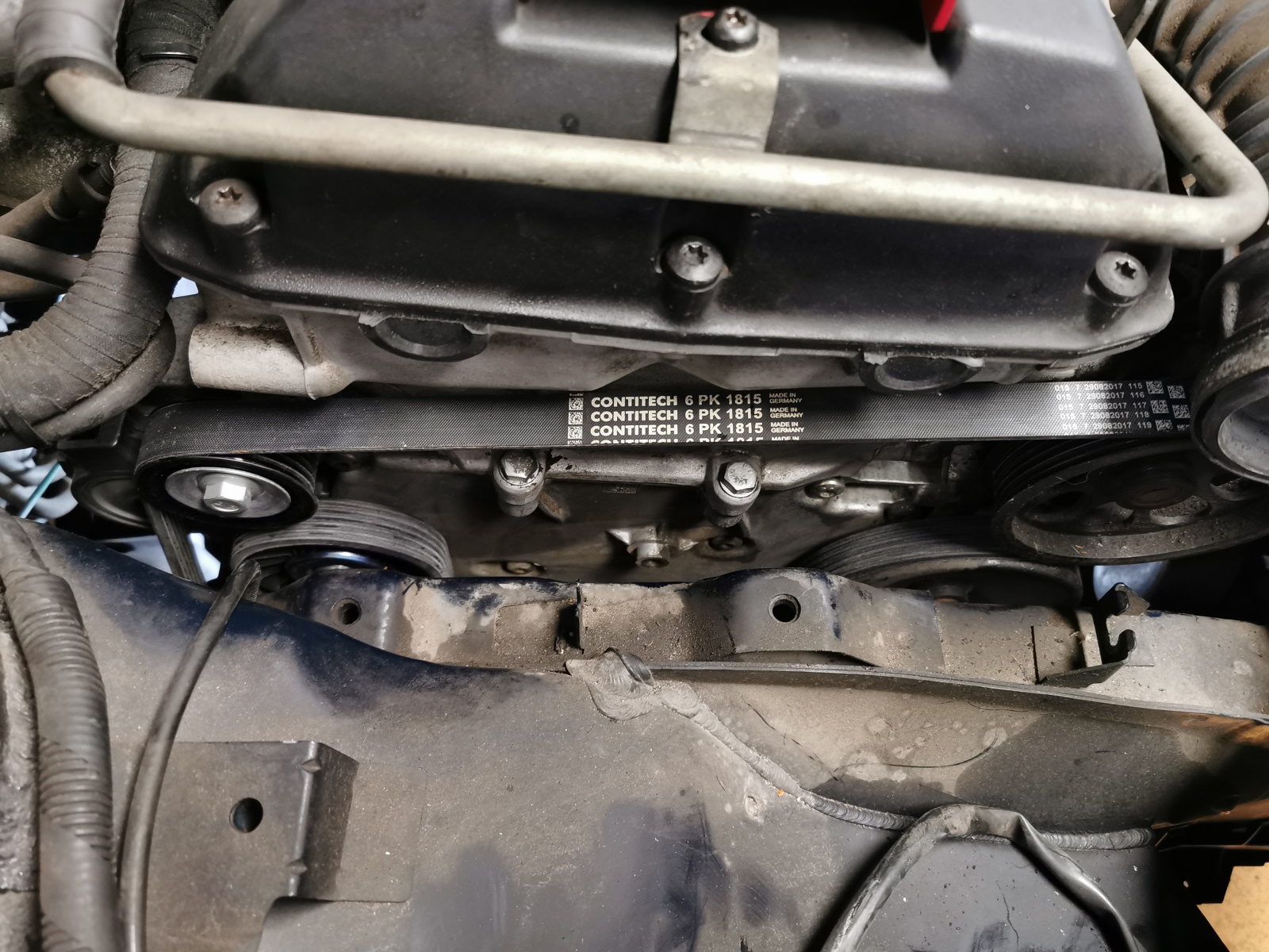

  • Keilriemen erneuern (kürzerer Riemen, da Klima wegfällt) + Umlenk- & Spannrolle
Es ging also los mit Teile bestellen, die in der kommenden Woche nach und nach eintrudelten.

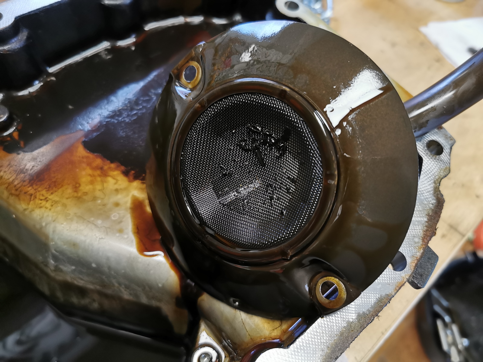

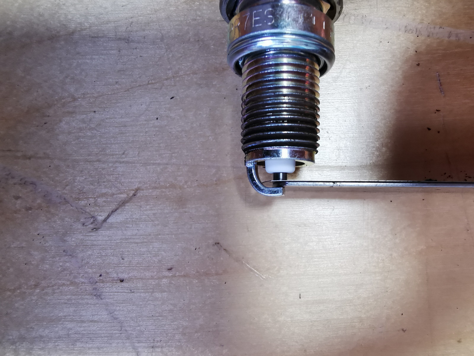

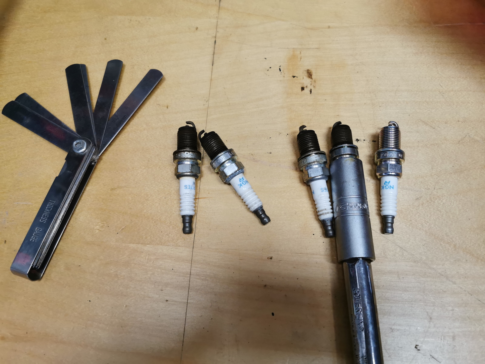

Die Zündkerzen hab ich erneuert (NGK 1095), Elektrodenabstand geprüft (1mm). Die alten Kerzen hatten locker 1.3-1.4mm Elektrodenabstand.
zuendkerzen_01.thumb.jpg.7621f0eed87c5fd6b4f0614fe22374b7.jpg zuendkerzen_02.thumb.jpg.f244c72f1d452f7279418a43a80f16e4.jpg zuendkerzen_03.thumb.jpg.da859225a2fb423c21d0287e861cb466.jpg

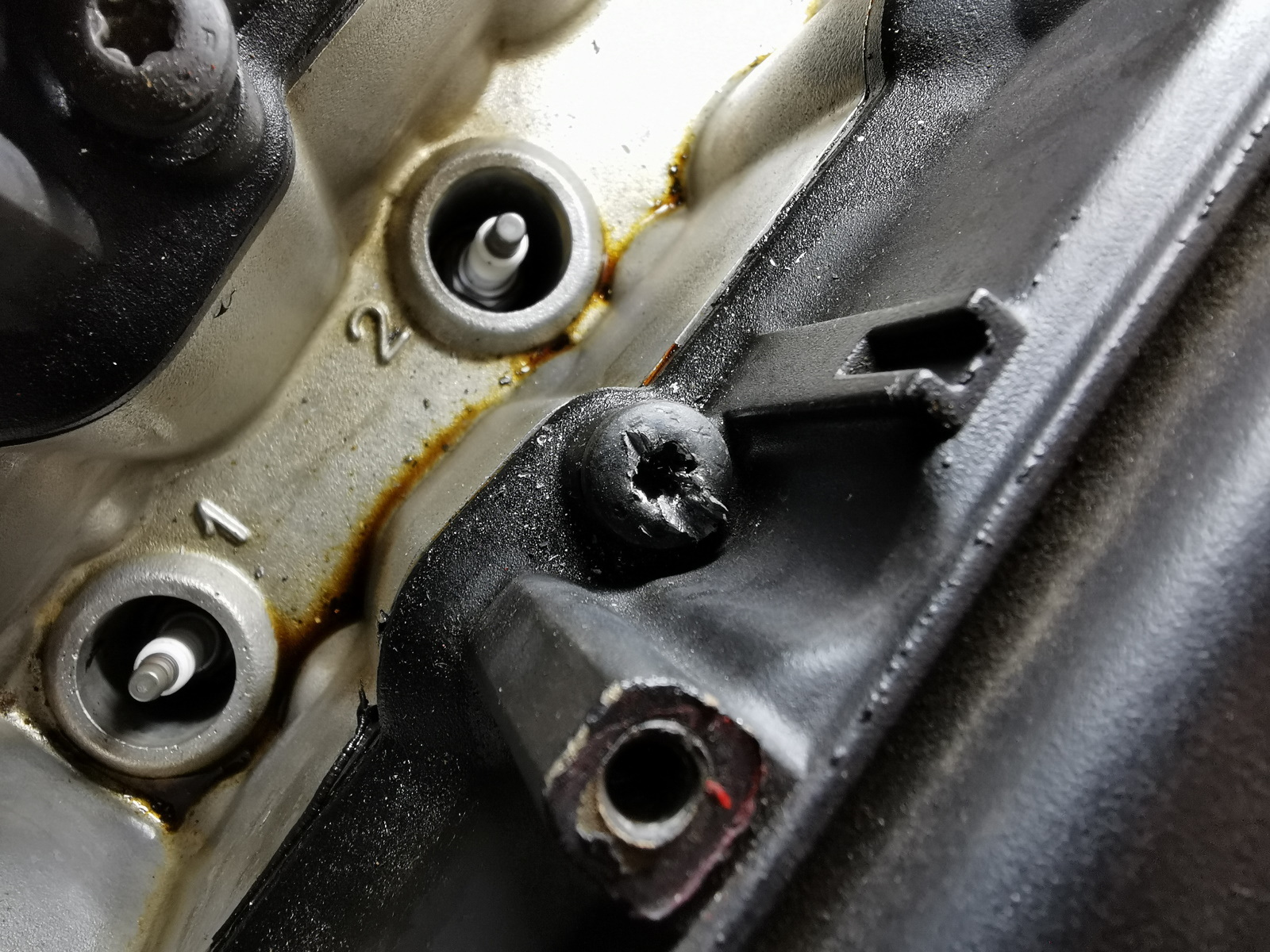

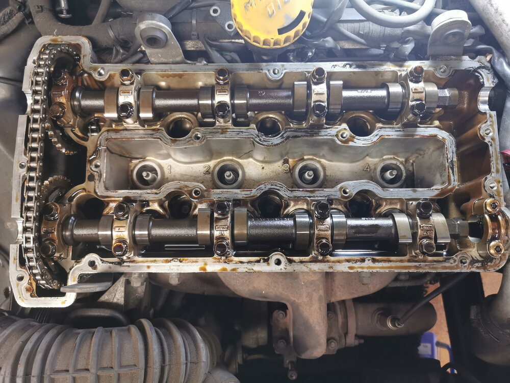

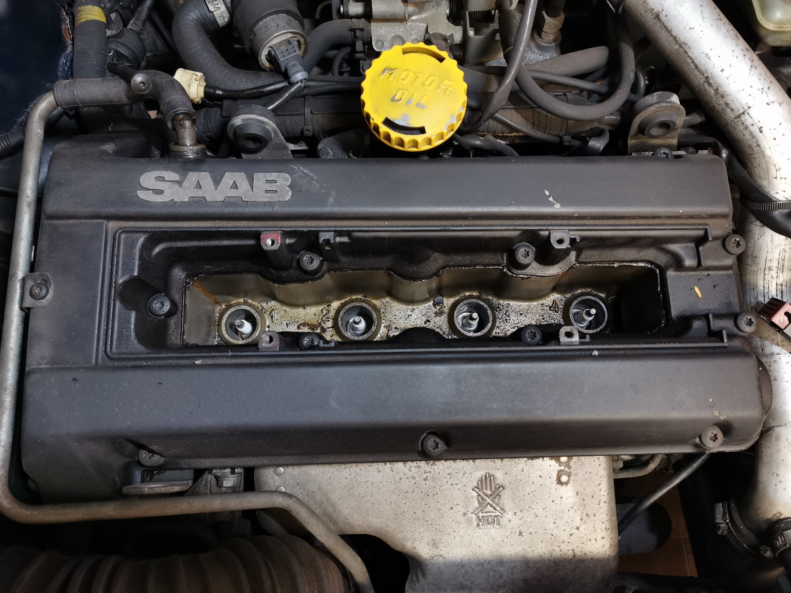

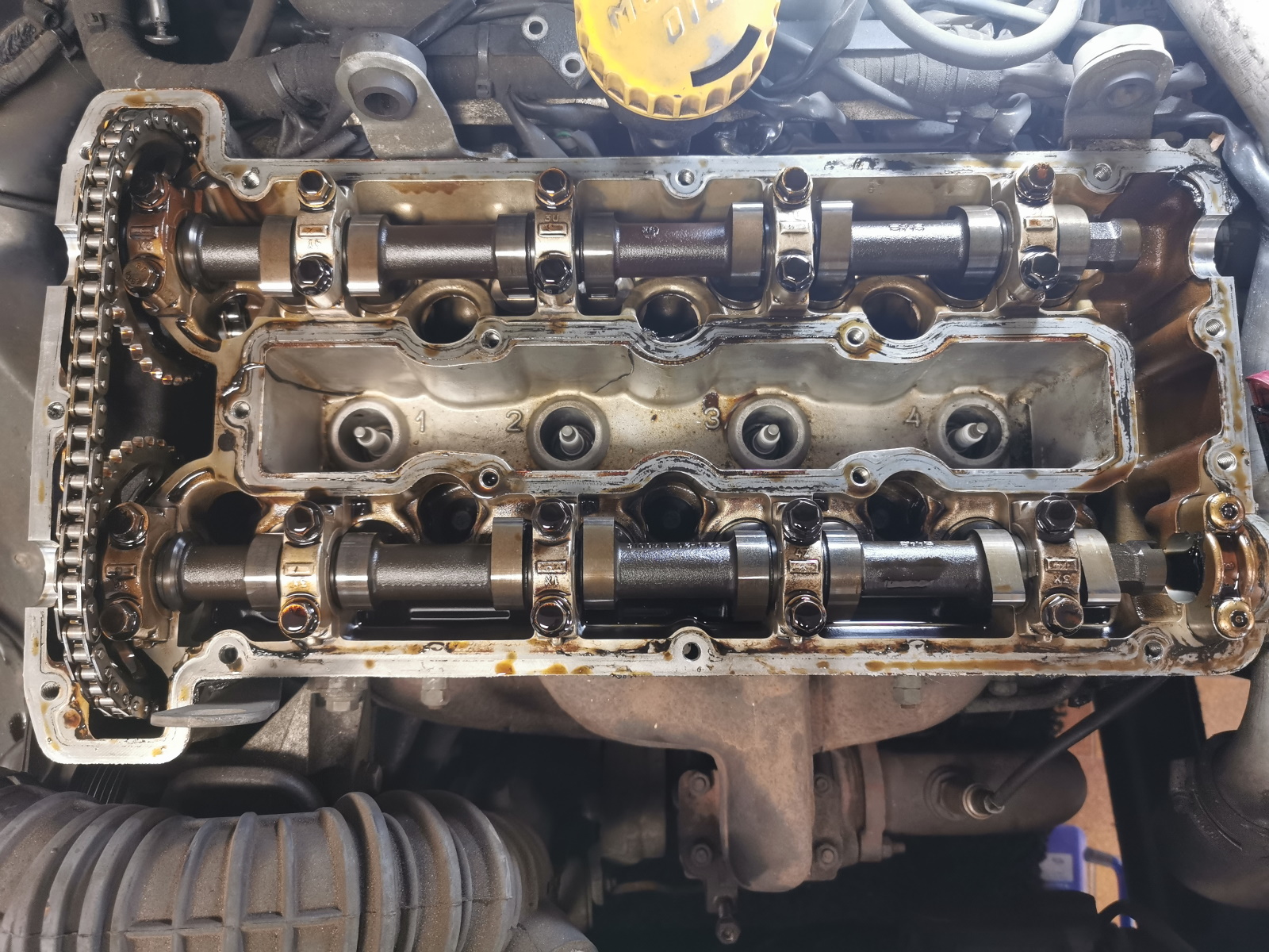

Beim Demontieren des Ventildeckels ist mir innen eine verkorkste Schraube aufgefallen:
Glücklicherweise konnte ich eine Kerbe reinklopfen und so die Schraube mit nem Meißel lockern.

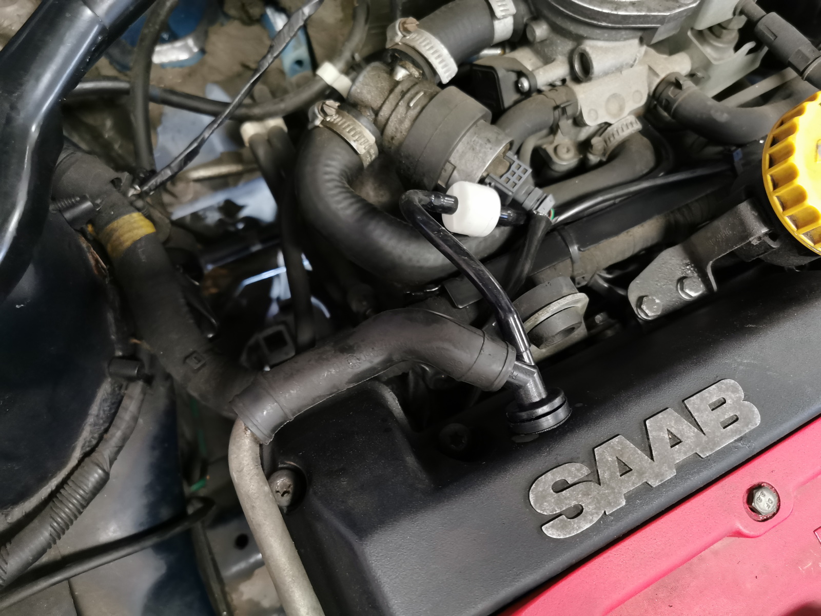

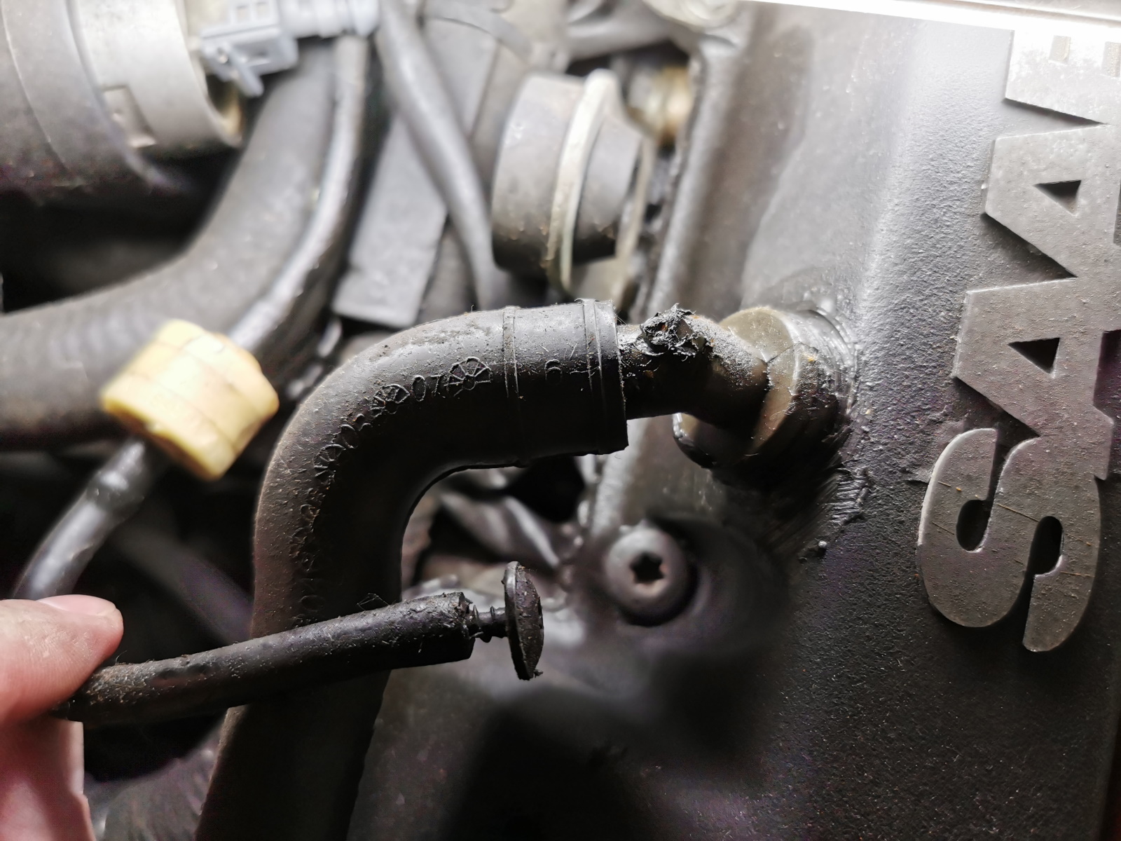

Die Kurbelgehäuseentlüftung war “notdürftig” stillgelegt...warum macht man sowas? Die Teile zur Reparatur kosten gerade mal 10 €. Also neue Dichtung in den Ventildeckel, neues T-Stück, neuer Filter und neuer Unterdruckschlauch zur Drosselklappe.
kurbelgehause_01.thumb.jpg.380624a6882ea1bef04e0d4b17535252.jpg kurbelgehause_02.thumb.jpg.1d83d99545a4541f2fa5339fa1249367.jpg
Oha und ich hatte den Wagen ja aus Saab kündiger Rentner Hand, wohl aber war der ausführende Mechaniker nicht der allerbeste.
Wie sah das Olsieb denn aus? War es nennenswert verdreckt?
Alles gut ... das ist ja alles easy zu beheben :top:. Ölsieb und -wanne sahen ganz okay aus, die Fotos kommen im nächsten Beitrag :rolleyes:

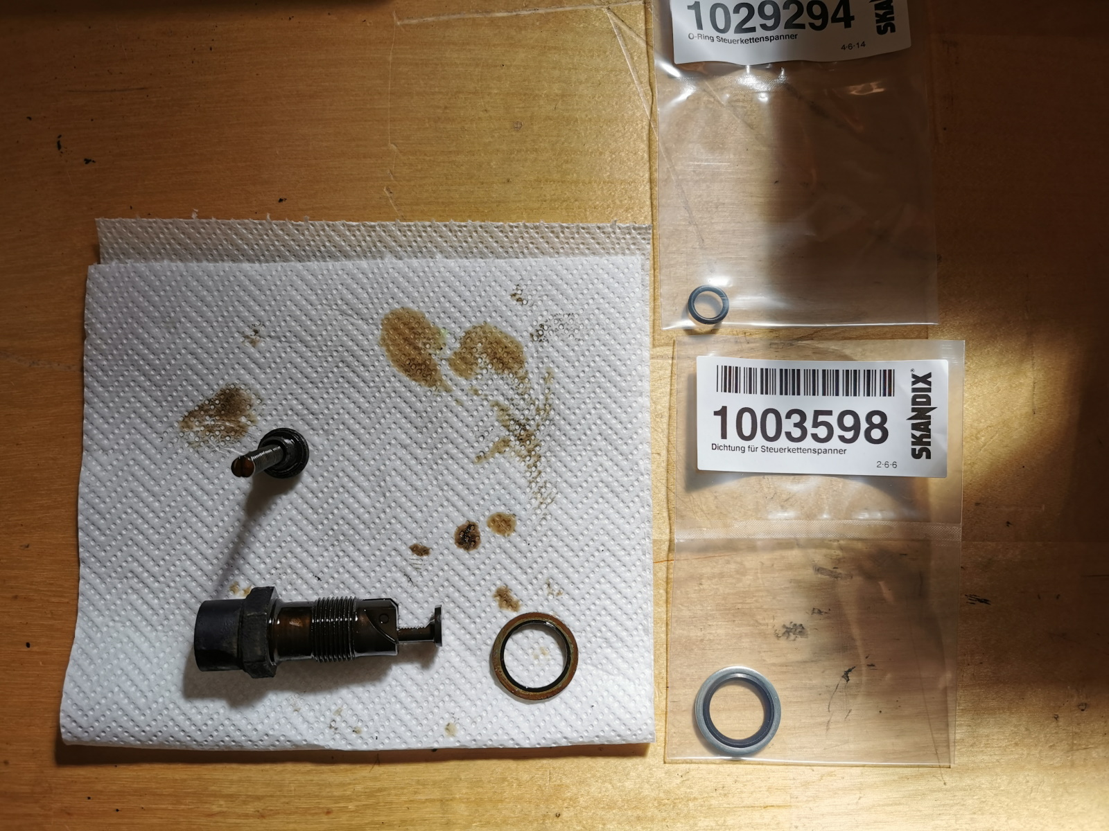

Den Steuerkettenspanner hab ich auch mit zwei neuen Dichtungen versehen. Er ist etwa 11mm ausgefahren, was total ok ist für Alter und Laufleistung und noch etwas halten sollte.

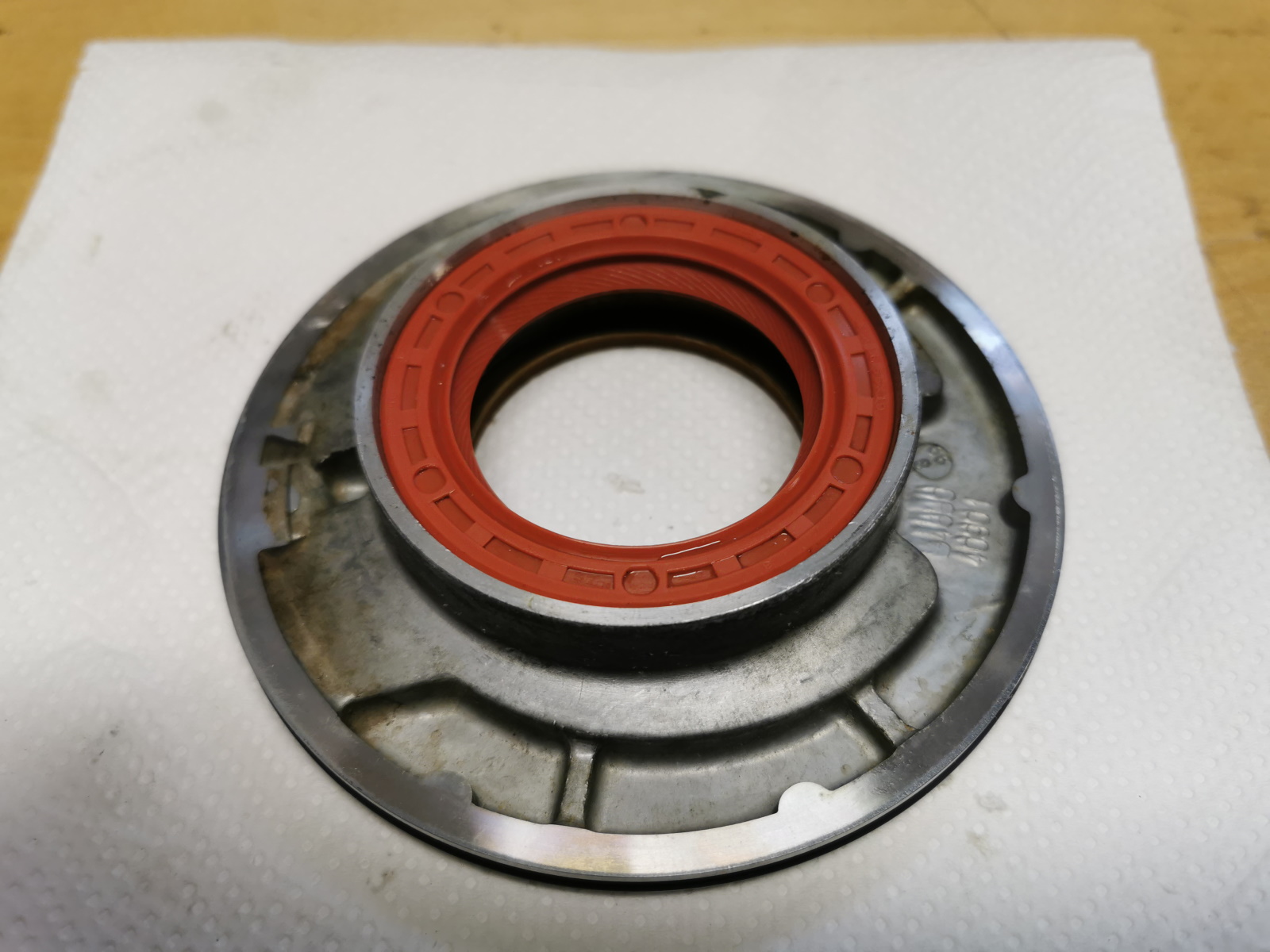

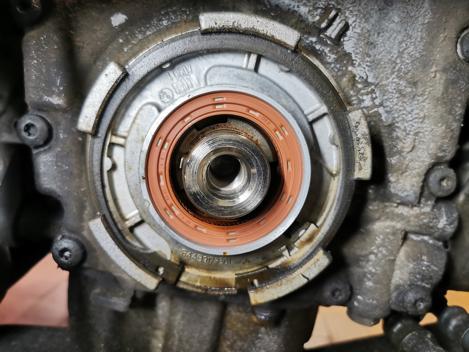

Dann natürlich die übliche verdächtige Stelle: Ölpumpengehäuse und Kurbelwellendichtring.
oelpumpe_02.thumb.jpg.ef37180ed1db76040cadd97bde5f8dfe.jpg oelpumpe_01.thumb.jpg.05912274cd832ed3be4e6323efcebf17.jpg

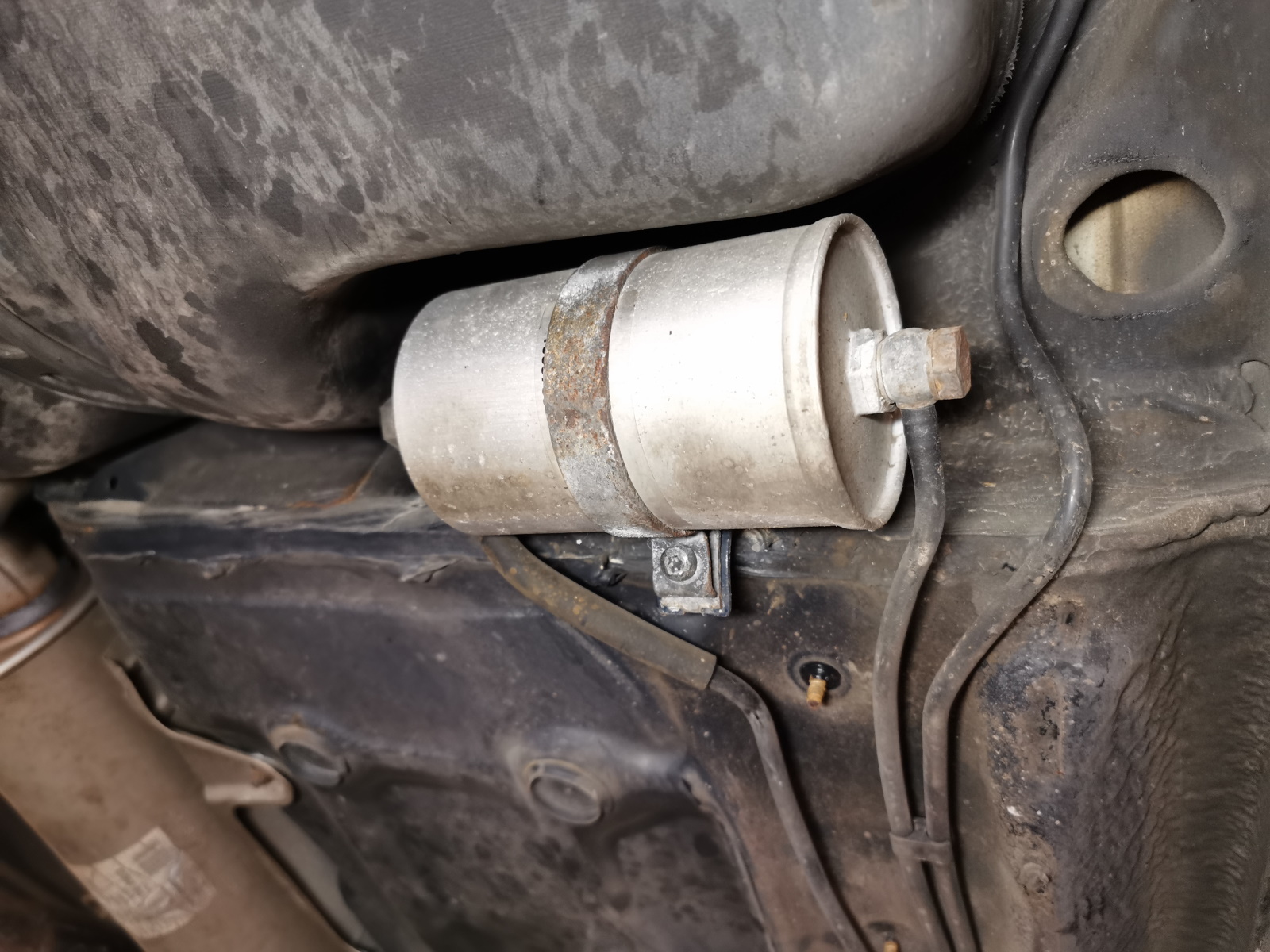

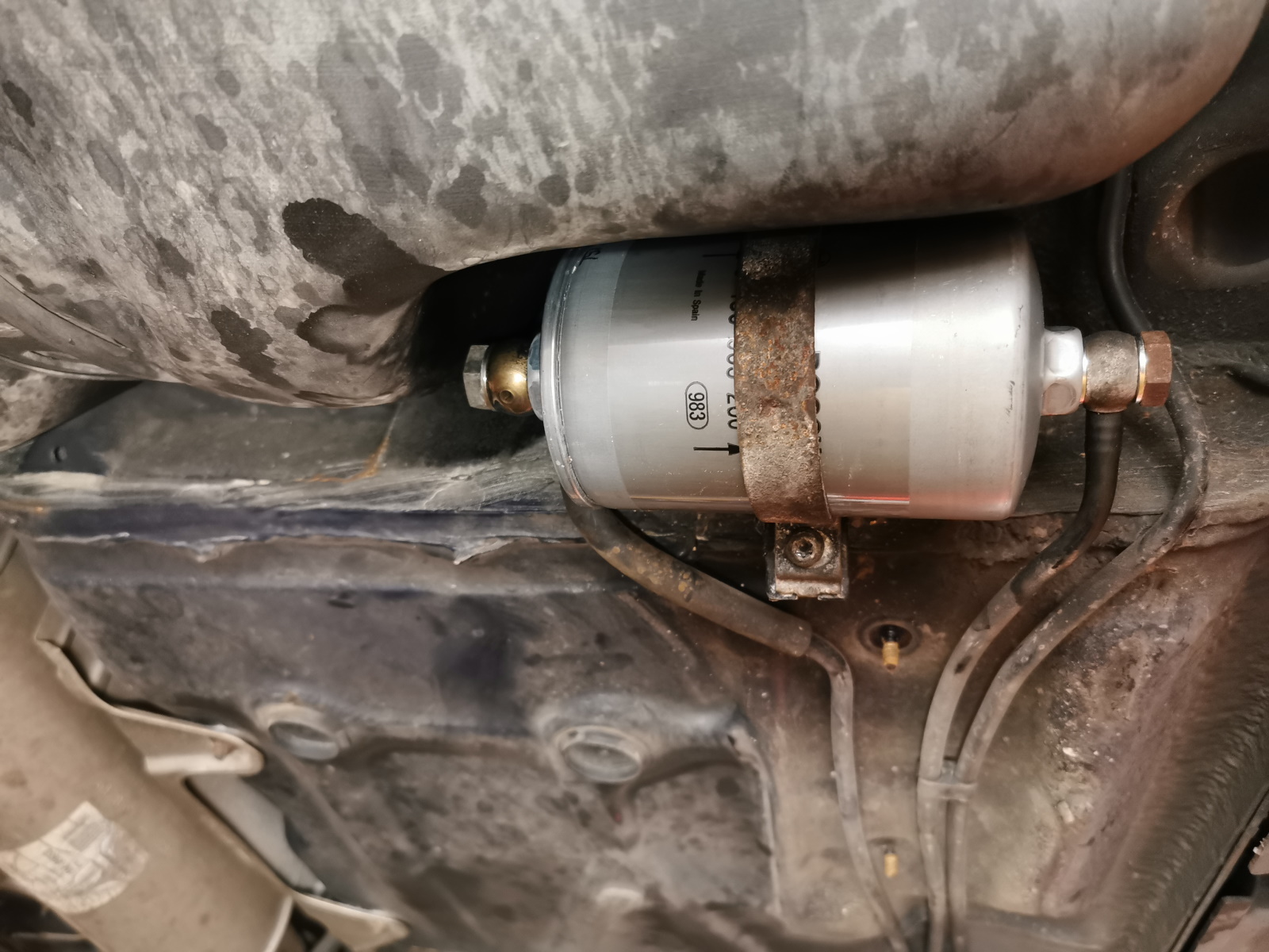

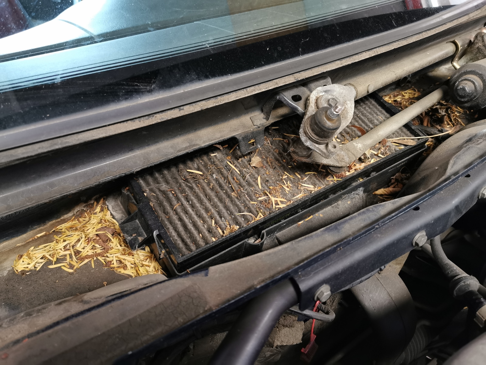

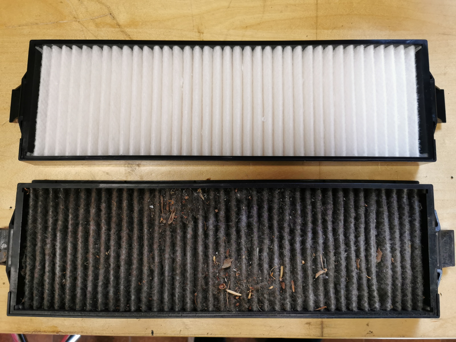

Kraftstoff- und Innenraumfilter hatten es auch beide dringend nötig.
innenraumfilter_01.thumb.jpg.753e9f3ef727cea29b9be2868ed62a87.jpg innenraumfilter_02.thumb.jpg.3eab5aa2f039b7573257fddfb62fba5b.jpg
kraftstofffilter_01.thumb.jpg.defe6f926ea9f081c71415160c99f0d9.jpg kraftstofffilter_02.thumb.jpg.2b67061eafa4490b147eda9ac9ff6b8b.jpg

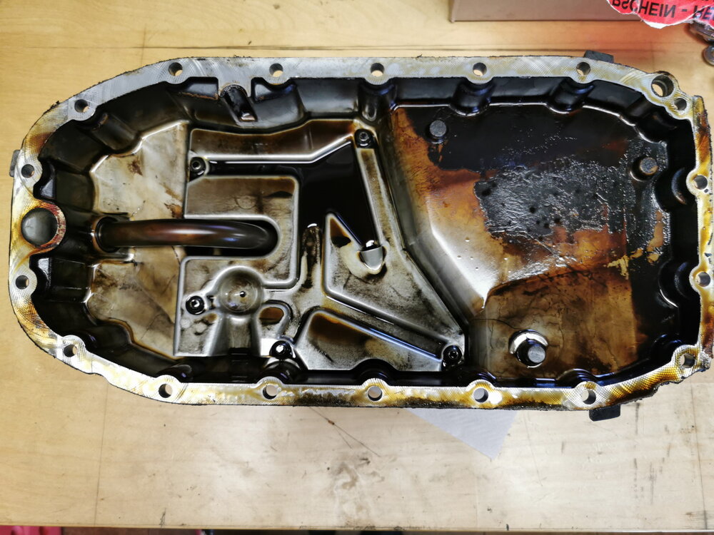

Zu guter Letzt war die Ölwanne dran. Da war schon jede Menge Schmaddel rundherum. Beim 900 II Coupe damals hatte ich den Hilfsrahmen nur gelockert, aber das war ne Qual. Also stand fest: Der Hilfsrahmen kommt runter. Das war jede Menge Aufwand, aber ich hab halt gerne ordentlich Platz beim Arbeiten.
Danach war die Ölwanne dann auch schnell demontiert und siehe da: Zwischen Ölwanne und Block war kein Dichtmittel. Nun gut… unterm Ölsieb sah es ganz ok aus, ich hatte schon schlimmere gesehen. Also alles gereinigt, drei neue Dichtungen verbaut, Loctite 518 auf die Ölwanne und wieder rein damit.
oelwanne_01.thumb.jpg.48b6aa85c5a350c06f7a4a9250a0a39e.jpg oelwanne_02.thumb.jpg.5a4c88204cad439095ec59ff6eb5f3ac.jpg

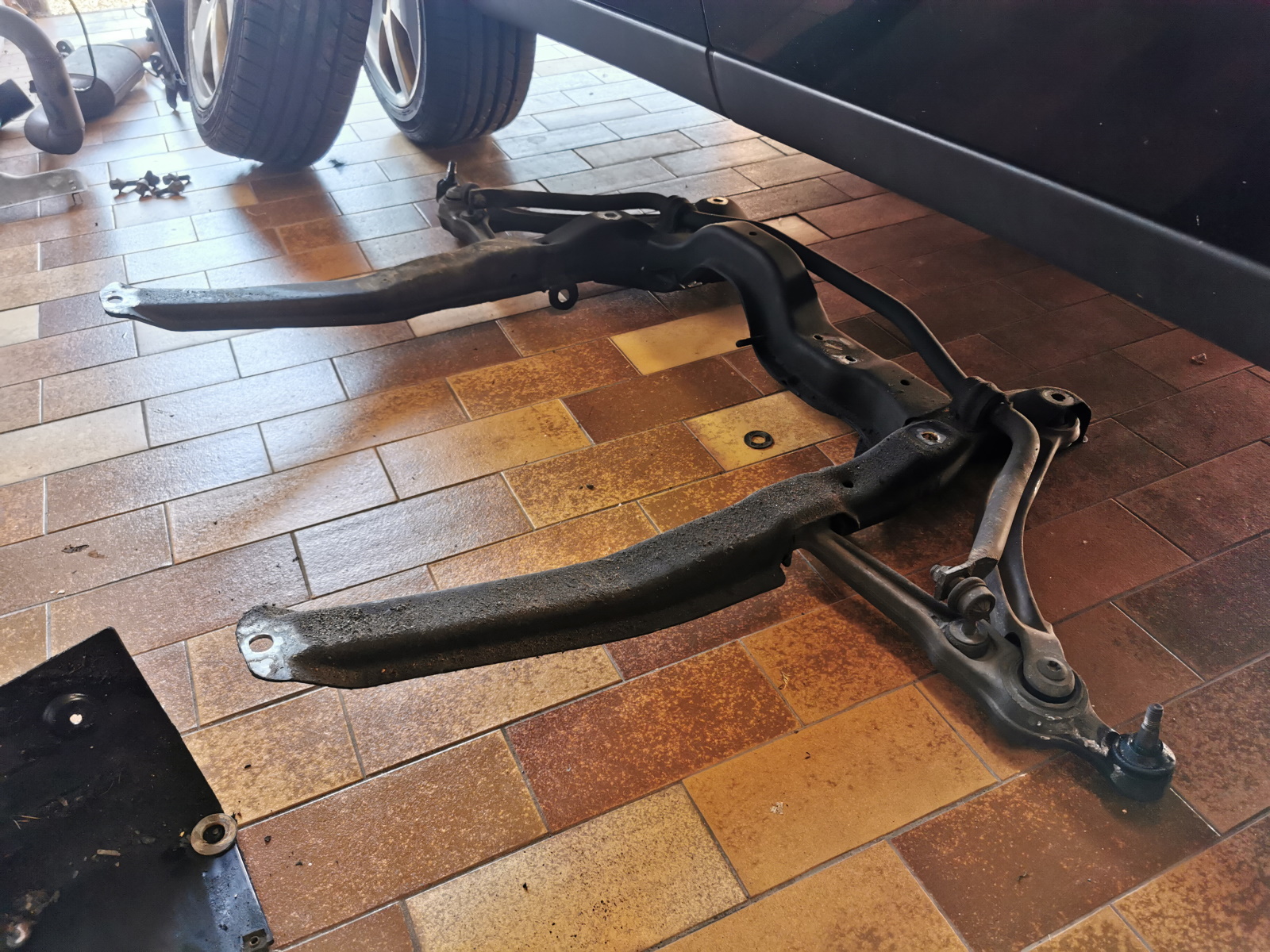

Jetzt wäre eigentlich der perfekte Zeitpunkt, sich um den Stabi und die Buchsen am Hilfsrahmen zu kümmern, wo dieser schon mal ausgebaut ist. Auf meiner Liste stehen Powerflex Black Series… ich hatte mich dagegen entschieden. Der Wagen stand schon fast 3 Wochen für seine erste Wartung und ich wollte jetzt endlich mal fahren. Ich hatte währenddessen zwar regelmäßig dran geschraubt, musste zwischendurch aber auf Ersatzteile und Werkzeug warten. Die Umlenkrolle des Keilrippenriemens hatte beispielsweise nicht gepasst (der Halter der LiMa wurde auf die neuere Version umgerüstet…) und die Motorbrücke hab ich auch erst noch besorgt. Ich bin zwar schon sehr gut ausgestattet mit Werkzeug, aber alles ist dann doch nicht vorhanden und wird erst gekauft, wenn es gebraucht wird. Alleine die Motorbrücke hat mich eine Woche nach hinten geworfen. Auf der anderen Seite war das auch nicht schlecht, zwischendurch mal eine kreative Pause zu machen.
Zurück zum Hilfsrahmen. Während das Dichtmittel zwischen Ölwanne und Motor trocknet, wurde der wieder eingebaut. Außerdem hab ich obenrum alles wieder zusammengebaut. Keilrippenriemen, Luftfilter etc. Am nächsten Tag hab ich Castrol 5W40 eingefüllt und der Wagen war bereit für seinen ersten Start nach dem großen Wartungspaket am Motor. 5, 6 Mal orgeln lassen ohne Zündung und Sprit, dann feuer frei. Nach kurzem Rasseln der Steuerkette (der Spanner war ja draußen) lief der Motor bis auf etwas unruhigen Leerlauf (das war aber vorher auch schon) erste Sahne!

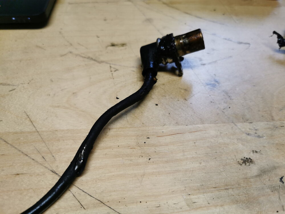

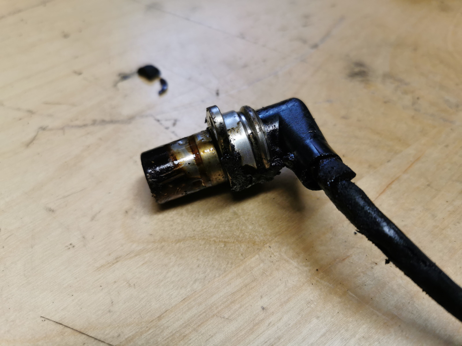

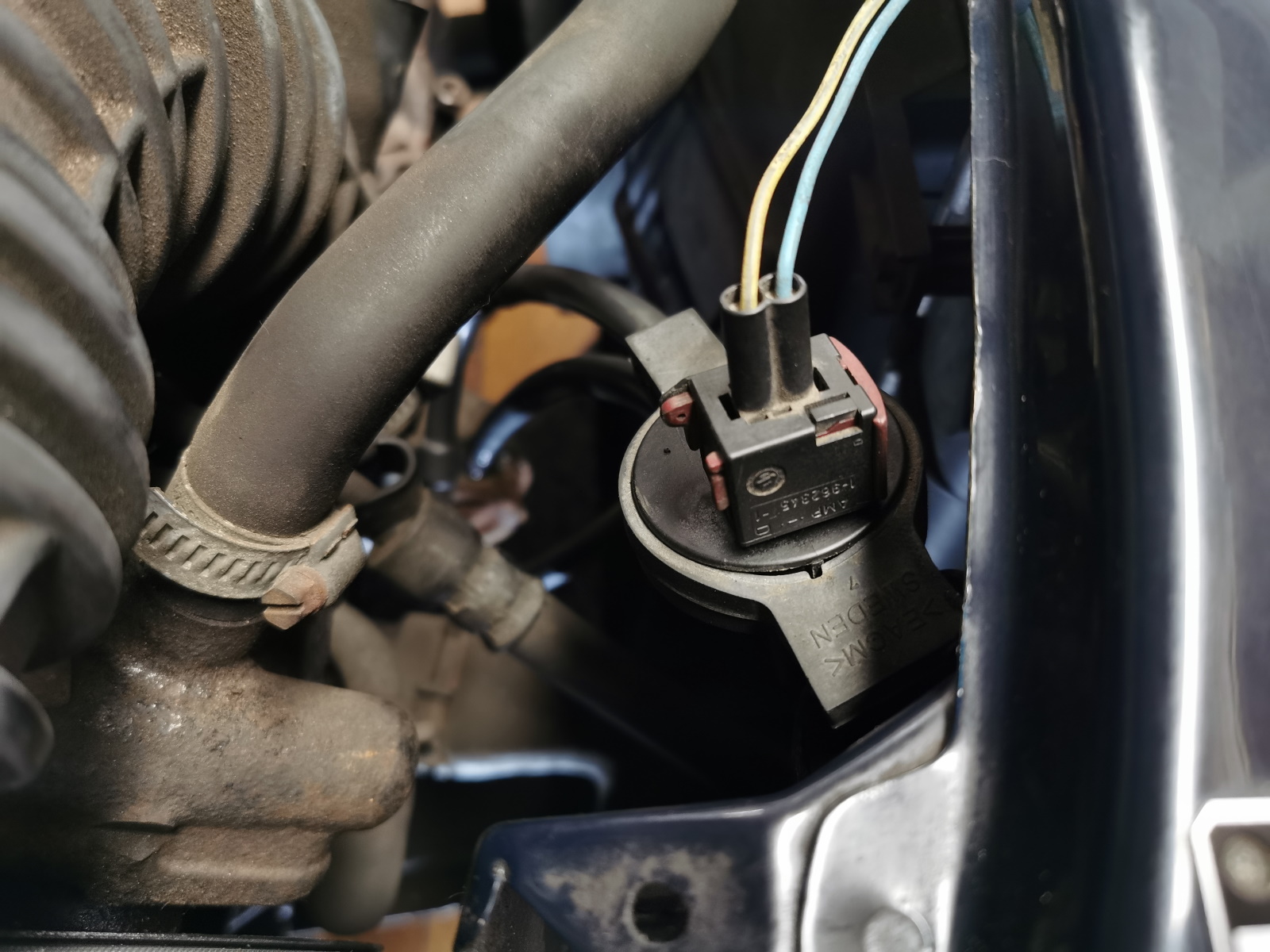

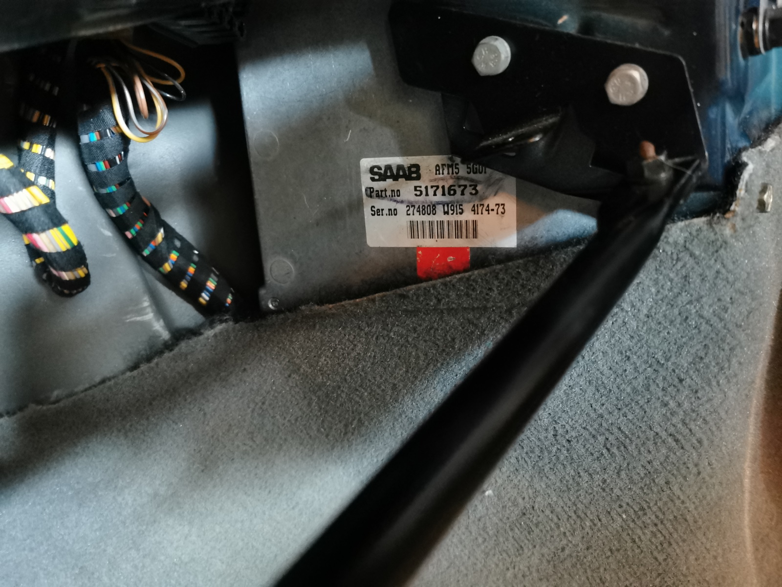

Das Triebwerk selbst konnte ich also erst mal - bis auf den etwas erhöhten Leerlauf - gedanklich abhaken. Die erste Probefahrt, nachdem der Wagen 3 Wochen in der Garage stand, verlief problemlos. Wieder in der Garage angekommen hatte ich mich unters Auto gelegt um zu schauen, ob auch alles dicht ist… war es! Sowohl die Ölwanne als auch die Riemenscheibe. Im Augenwinkel hab ich dann das Grauen entdeckt: Die komplette Felge auf der Beifahrerseite vorne war innen mit schwarzem Fett bedeckt. Da ist beim Ausbau des Hilfsrahmens wohl die Manschette der Antriebswelle in Mitleidenschaft gezogen worden. So ist das nun mal beim Schrauben…Also raus mit der Antriebswelle auf der Beifahrerseite. Bis die Antriebswelle wieder eingebaut war sind weitere drei Wochen ins Land gezogen. Für das Tripodengelenk benötigt man ein spezielles Fett (z.B. aus dem VW-Teileregal), zum Festziehen der Lochbandklemmen der Manschetten brauchte ich noch passendes Werkzeug usw. Während ich darauf gewartet hab, hab ich noch alle 4mm Unterdruckschläuche, den Kühlmitteltemperaturfühler und den Kurbelwellensensor erneuert und mir dadurch einen ruhigeren Leerlauf erhofft. Was im Endeffekt auch funktioniert hat. Ich denke, es war der Kurbelwellensensor, dessen Kabel ziemlich angefressen war:
sensor_01.thumb.jpg.63492e44b62c55b24da894bbe9939522.jpg sensor_02.thumb.jpg.5d58ef423feef49cbd63571247f6b9c9.jpg

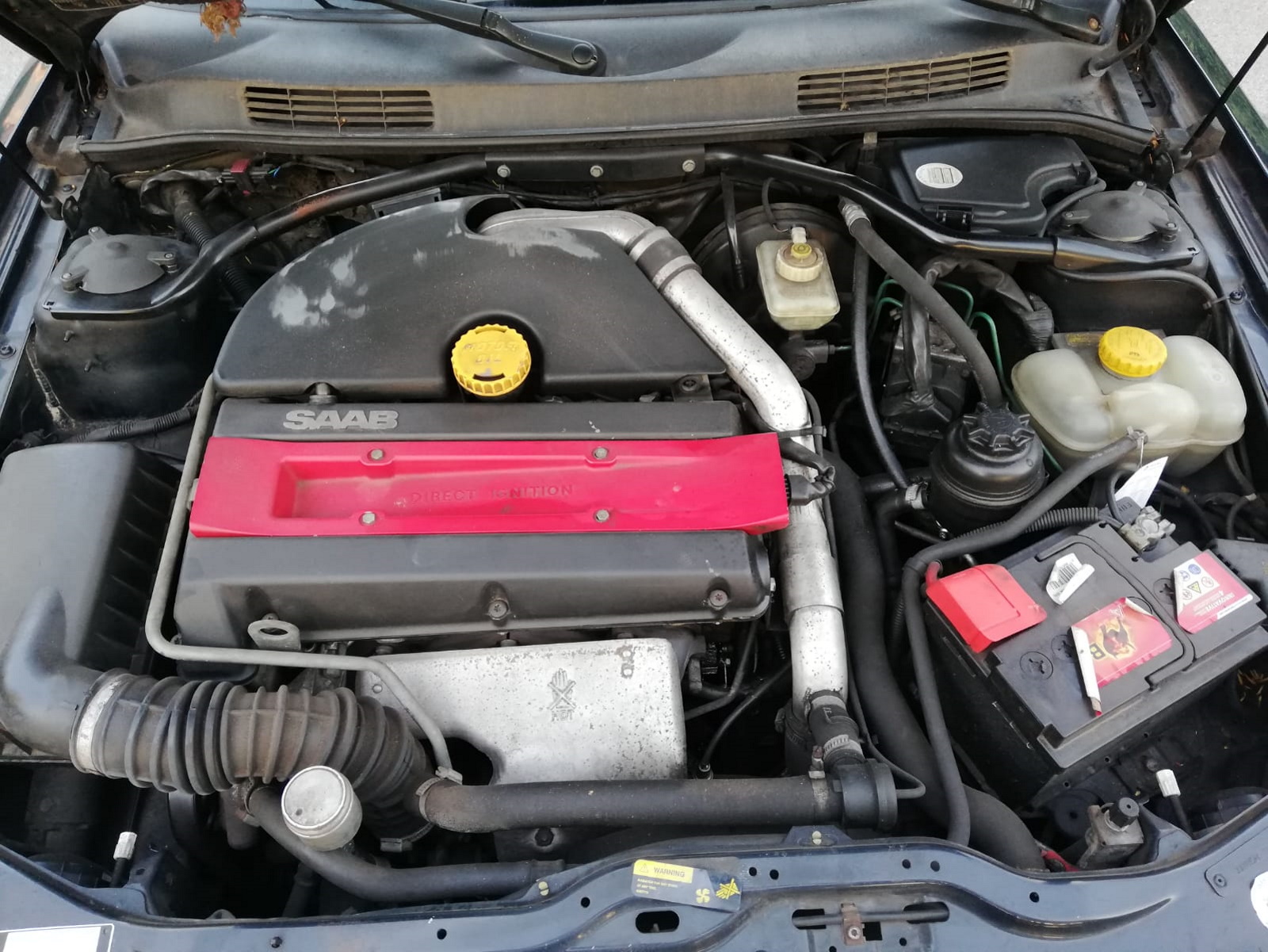

Nachdem der Motor wieder frisch war, konnte die erste Umbauphase (= Stage 1 Software und bisschen Leerräumen) beginnen. Es ging los mit einem Fahrzeuggewicht von 1420kg und 154 PS, macht also ein Leistungsgewicht von sagenhaften 9.20kg/PS. Das bereits vorhandene Stage 1 Steuergerät mit T7 APC-Ventil brachte den Wagen auf geschätzte 230 PS. Das T7 APC muss natürlich entsprechend verkabelt werden.
steuergeraet.thumb.jpg.a6a940408f553f4e46a771dfd8693b78.jpg apc.thumb.jpg.0ffeaffa17706705be385782e9cb830b.jpg combi_adapter.thumb.jpg.baaaa4883e5ce18fdcbefb3a80a52499.jpg

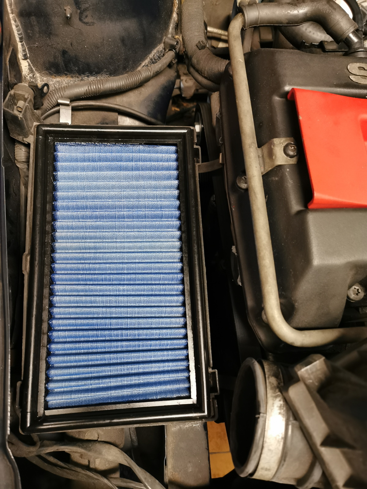

Da die Luftfiltermatte dringend ersetzt werden musste, hab ich dem Wagen eine JR Filtermatte gegönnt:

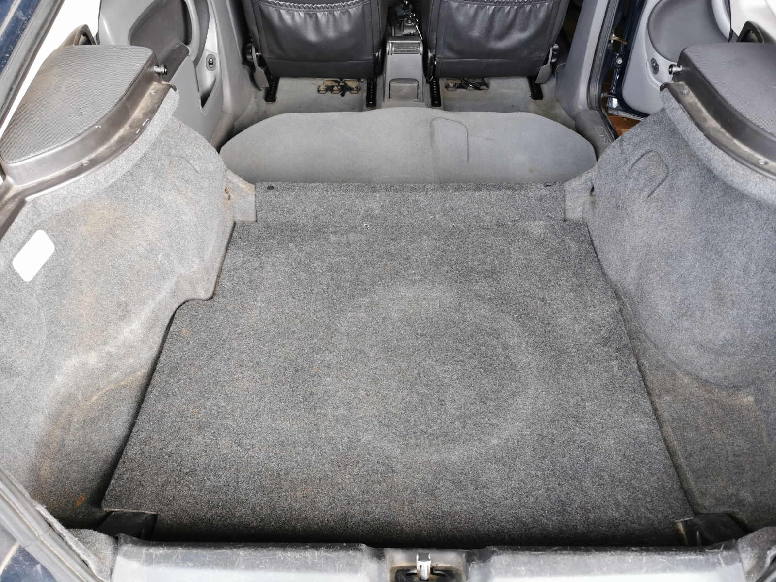

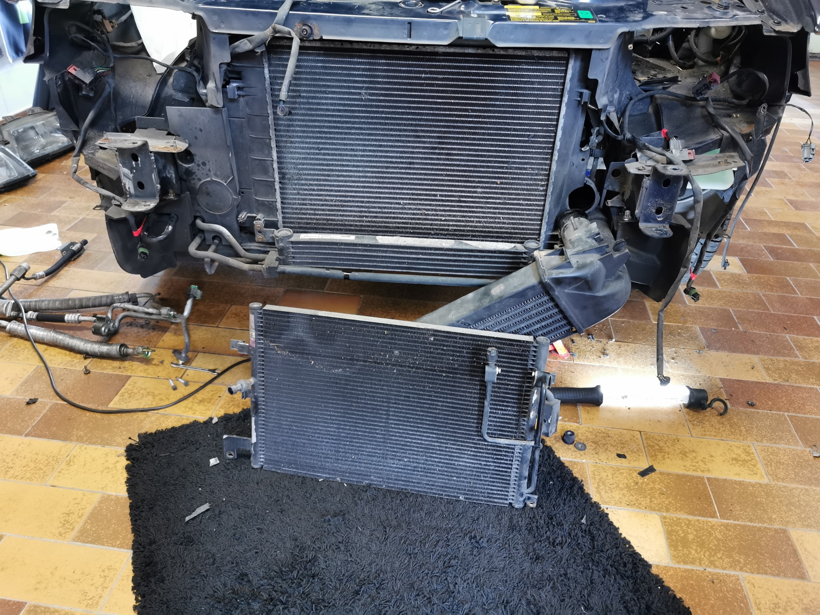

Zusätzlich wurden nach dem 80/20-Prinzip (was Verzichtbarkeit und Einfachheit des Ausbaus angeht) die ersten Teile ausgebaut:
heck.thumb.jpg.aac2b68b29165fa5d56d864f22bfa74d.jpg klimaanlage.thumb.jpg.74f9917f227bdbf4e2472b35a7d4b6f1.jpg
Die Rückbank und die Klimaanlage waren hier die größten Positionen. Danach war ich mit dem Wagen beim TÜV, wo der Umbau zum 2-Sitzer und die 9-5 Felgen eingetragen wurden und ich mit dem Prüfer, der den Umbau begleitet, schon einige Dinge besprechen und klären konnte.
Nach dem ersten Leerräumen wog der Wagen geschätzte 1335kg und hat mit der Stage 1 Software etwa 230 PS, was dann (fast) ohne Hardware-Veränderungen am Fahrzeug ein Leistungsgewicht von etwa 5.8kg/PS macht. Das war doch schon mal ein sehr guter Anfang! Ein Leistungszuwachs von 76 PS und eine Gewichtsreduktion von 85kg fast für umme!
